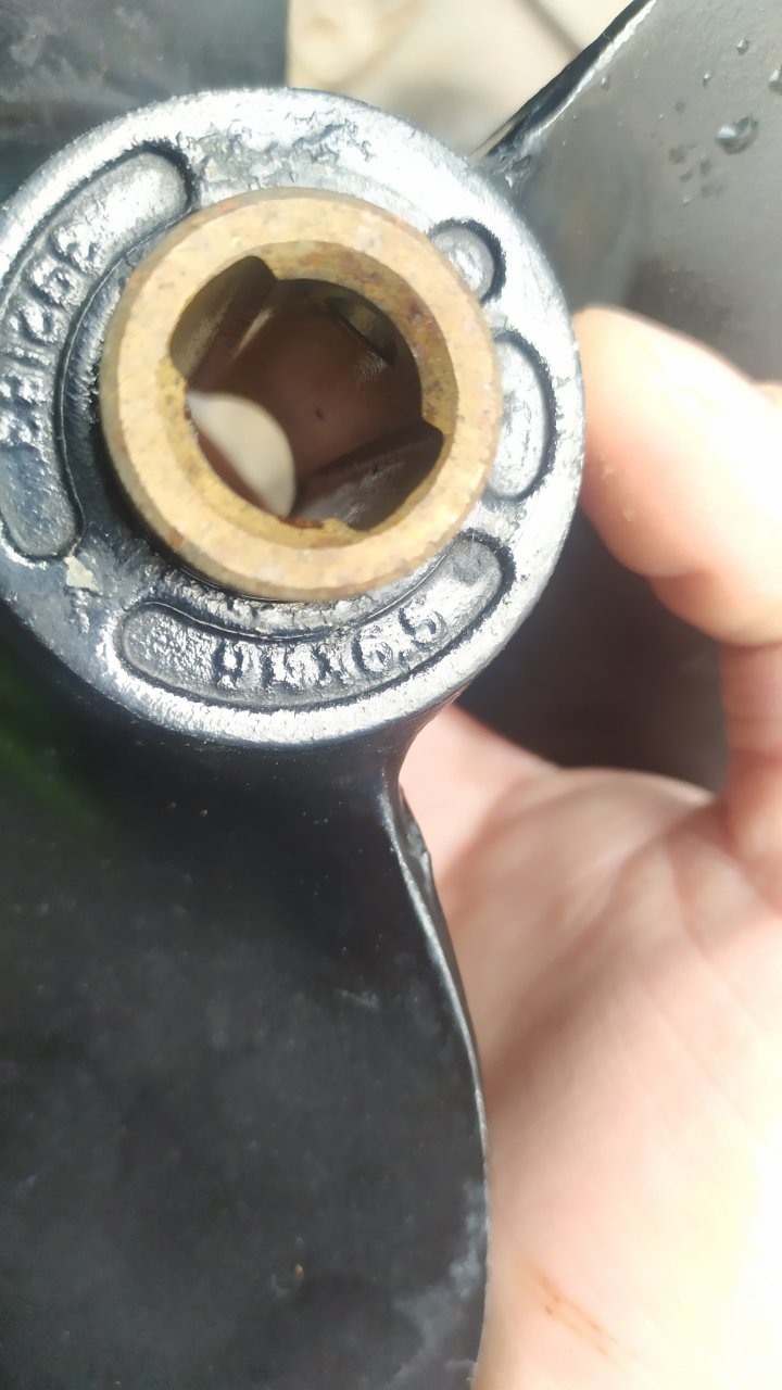

Здравствуйте, посмотрел сегодня винт, и кажется что не родной, значение 100% не могу разгледеть, но вроде 9,4*6,5.
Возможно должен стоять с другим шагом и его действительно заменили? И потому не едет?

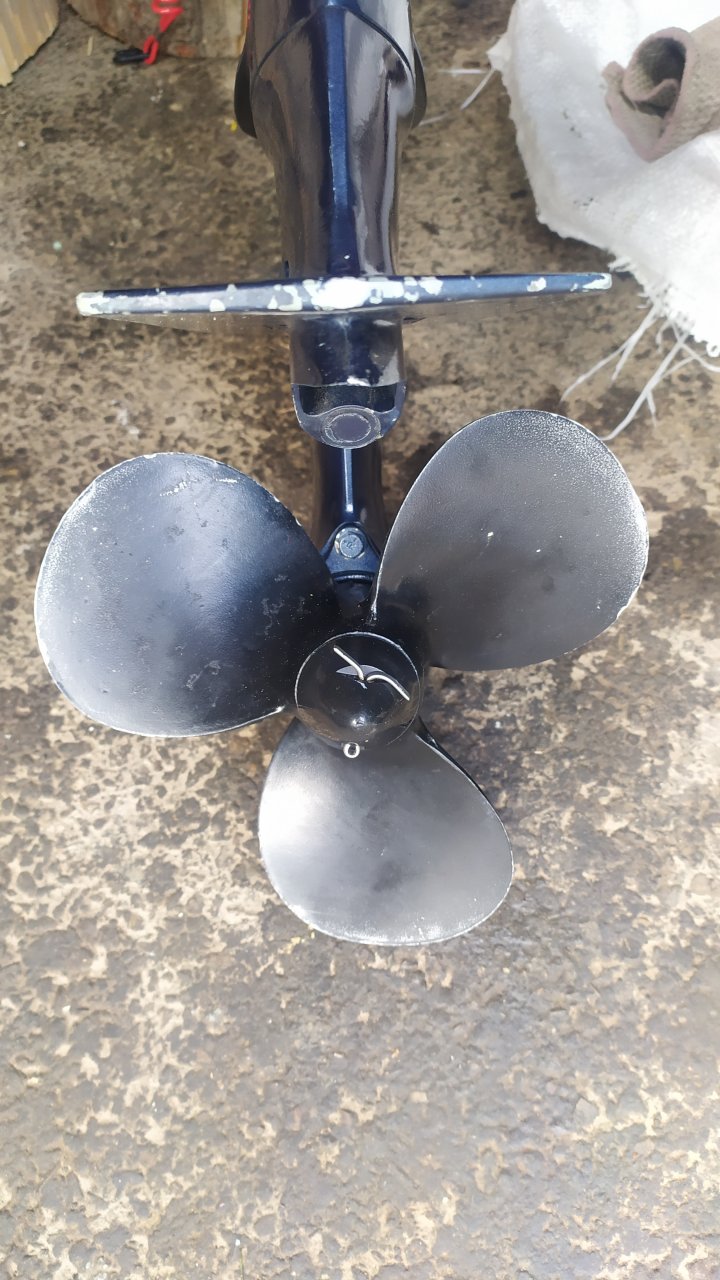

Мотор такой же, лодка АМК-310, килевая. Один 23-25, вдвоем 10-11км/ч, транец поднял, наклоном игрался, не помогает. Чувствую, что не развивает максимальные обороты. Вычитал, что возможно надо поиграть зажиганием, но не могу найти как. Заводится и работает идеально, ровно и тихо, Но что не так. Помогите выставить чуть раньше зажигание!

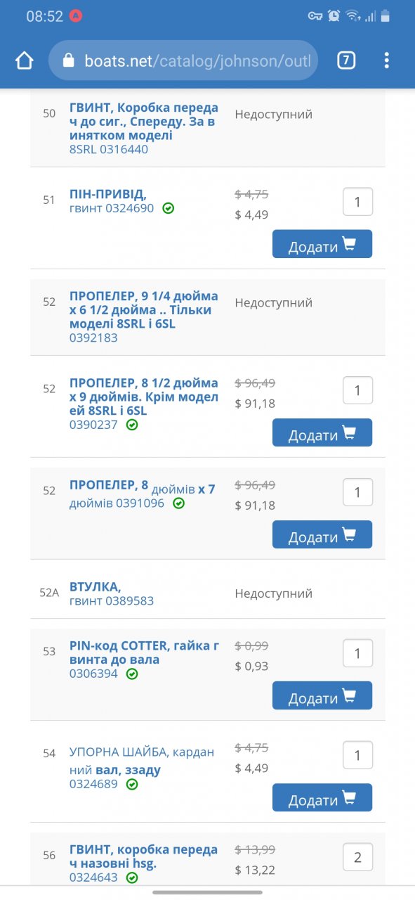

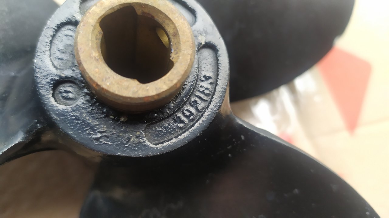

У Вас стоит родной винт 0392183 с размерами 9 1/4 × 6 1/2. Если посмотреть в каталоге то увидим что такие винты ставили на моторы с ногой L. Обычно встречаются винты скоростные с размерами 8,5 × 9. У меня такой винт и у Андрея (dron4ik) тож такой был.
С таким грузовым лопухом как у Вас скоростных показателей не будет. Мотор не раскрутит этот винт.198333
С таким грузовым лопухом как у Вас скоростных показателей не будет. Мотор не раскрутит этот винт.Посмотреть вложение 198333
Паш, совсем наоборот, винты большей размерности - скоростные и наоборот с меньшей - грузовые.
На тяжёлую лодку мы ставим винт меньшего размера чтобы мотор раскрутился до положенных оборотов, но если этот винт поставить на лёгкую лодку мы получим перекрут. По этому ставим больший винт и при положенных оборотах имеем большую скорость. Отсюда грузовой - меньше, скоростной - больше.

Лёша правильно, если мы говорим о шаге винта. Больше шаг - больше скорость. В данном случае винт с шагом 6.5, а нужен 9.

Покатался наконец-то с тахометром, холостые регульнул до 850, а максимальные достигают 5500-5600, думаю все в норме. Мотор работает как часики, но против течения по днестру- максимум 18км/ч, по течению 26-28. Ищу винт 8.5/9.
