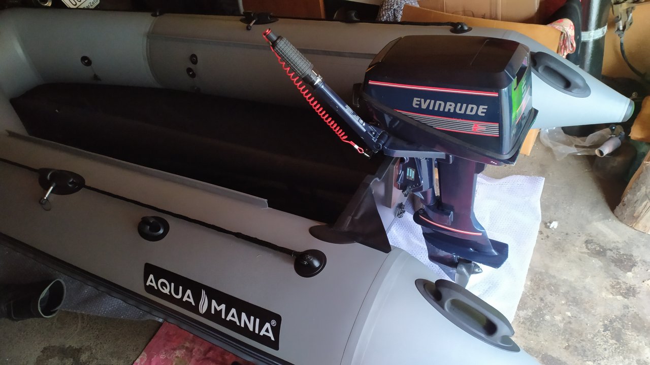

Привет всем! Приобрел свежий мотор в оч хорошем состоянии. Дважды выходил на воду, но скорось 22-23 км/ч , вдвоем 10-11. Поднял мотор транцевой накладкой, выставил зазор в 2см между плитой и днищем, экспериментировал наклоном, особой разницы нет. Ощущение, что как бы не набирает максимальные обороты. Хочу проверить уоз, подскажите. Работает ровно

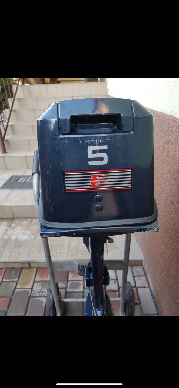

Фото мотора не помешало бы.

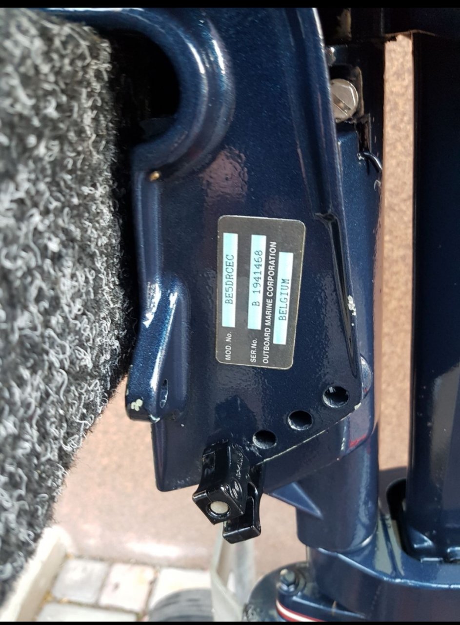

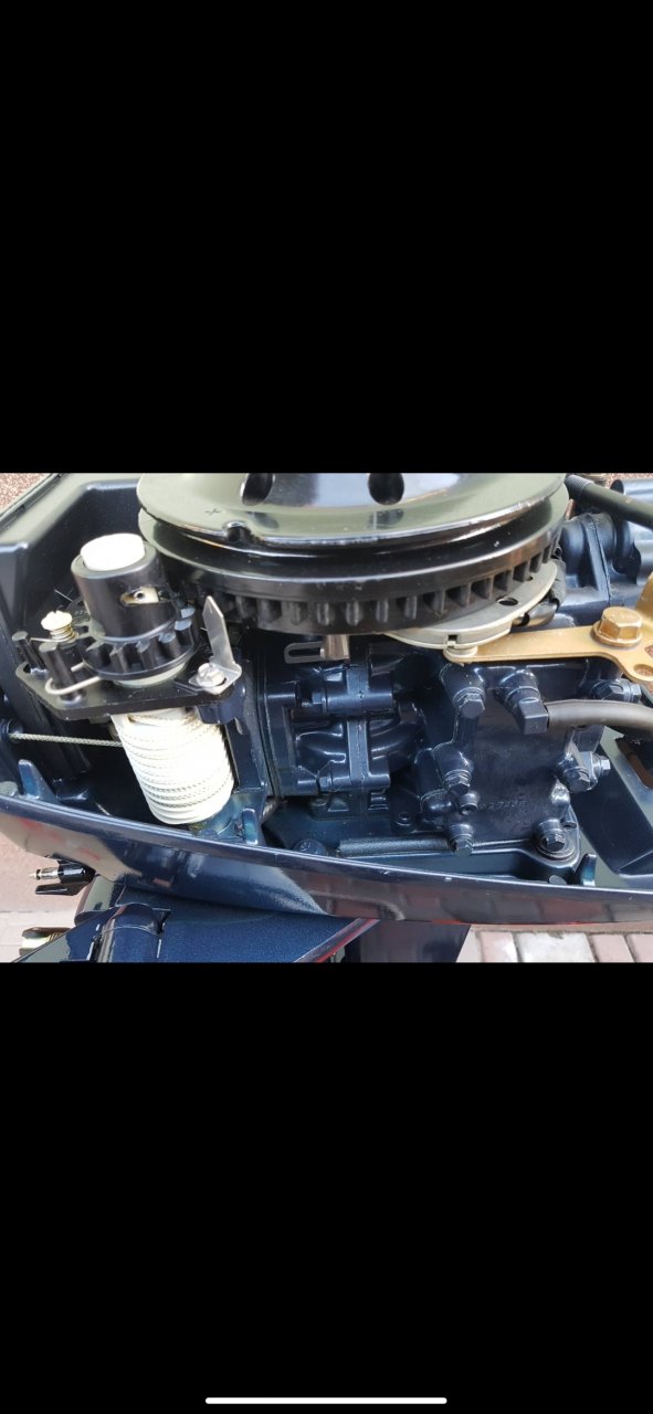

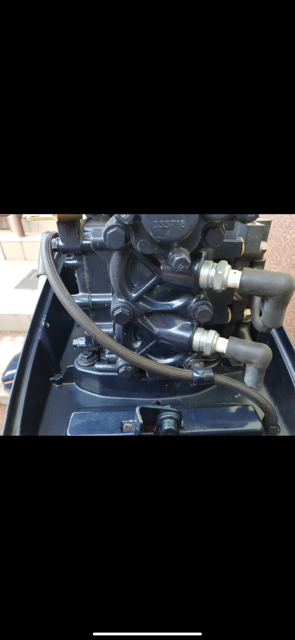

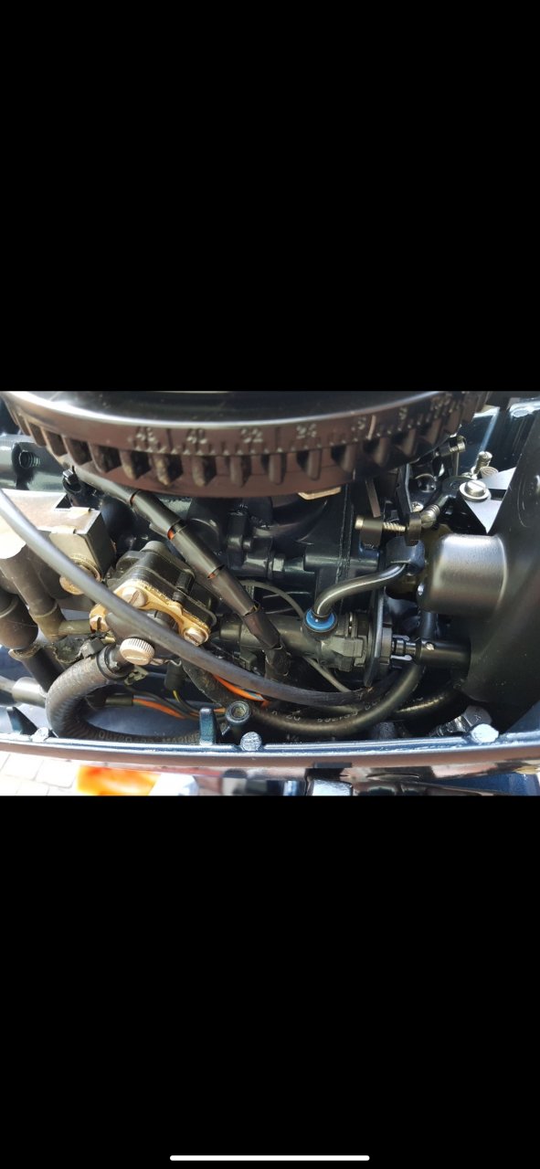

Нашел фото
Кстати что на шильде написано? Мотор точно не '96 года. Старше на 4 года минимум.
УОЗ там не выставляется.
JVL
14.03.2016
844
249
Ногинск
Mercury 15M
Это вроде 4,5 87сс. Под колпаком сфотайте.
dron4ik
04.07.2015
704
370
ZVEZDA-360-НДНД

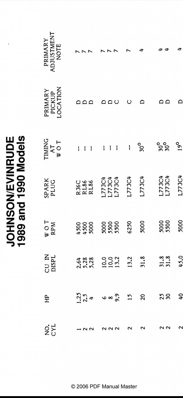

Да это четверка Делюкс 87см3. В 89 году пятёрок не было, шли четверки 5,28in3 87кубов и шестерки 10in3 или 164см3. Скрин телефоном развернуть не смог сори.

Это не Дэлюкс. Не путайте человека. Внимательно смотрим на ногу мотора.

Паш привет, что то мне подсказывает что это именно Делюкс, они шли в полноценном корпусе шестерок 164 куба (как на фото ТС) но с блоком 87см3. А на твоём фото " рахит" тонконогий. На истену не претендую. ;):drugi:

Привет, Андрей. Да этих бельгийцев хрен поймёшь. Эти 4.5 шли и с встроеным баком и без него и с рахитской ногой.
Вот по фото видно что это 5-ка из серии 164 см3. Кстати по УОЗ был не прав, он таки выставляется.

Так небыло по каталогу в 89г пятёрок164см. А то что шильду на четверку от пятерки лепили, такое уже встречал.

На Ютубе смотрел что это полноценные шестерки, но бельгийцы писали "5"

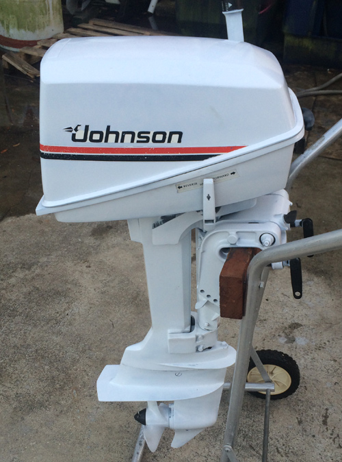

А что за лодку Вы им толкаете? Была у меня шестёрка 90г 164куба. На викенге 320 в одного 34-36 км шла, в двоём ( общий вес около 250кг) 28- 30км
