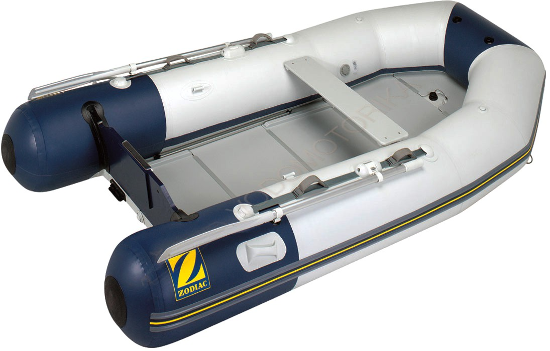

Киль и НДНД это две разные вещи, а вот твой мотор Хонда4.5 и Хонда5 это один и тот же мотор, маркетинг рулит. :) Разьясню на пальцах, лодки ПВХ должны накачиватся 0.25 - баллон и 0.35 - киль, а надувное дно 0.7-0.8, такое давление создать штатной лягухой невозможно, требуется хороший насос-компрессор, а не создашь этого давления в надувном дне, вся лодка будет ходить ходуном и не будет целостности конструкции, в пайолках несколько иначе, пайолы фанерные дают жесткость конструкции лодки или вы думаете Зодиак не умеет клеить свои, славящиеся на весь мир, лодки, вы ценник на эти лодки посмотрите, за эти деньги в каком нибудь захолустье можно поллодочной дюралек скупить. :)
Андрей, а я разве на счет лодки Зодиак хоть слово сказал? Речь шла о моторе, и что он должен выводить лодку на глисс.

А этот мотор и выведет эту лодку на глисс, причем легко, достаточно только хорошим насосом накачать эту лодку до рабочего давления, которое положено по паспорту, еще раз повторю - штатной лягухой этого сделать не возможно. :)

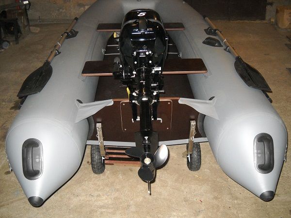

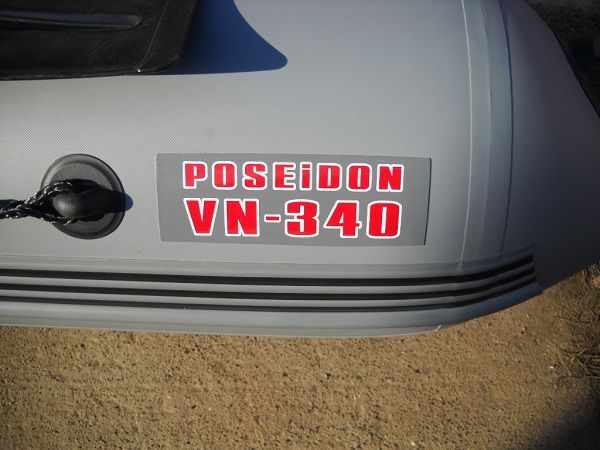

А вот эта лодка под этим мотором идет спокойно 28км/ч, а во мне 125кг. :D Делаем выводы сами.
