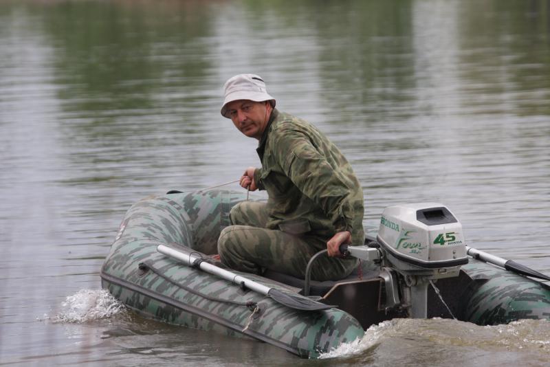

Re: Нужен совет по 5-ке Хонда
Саня С сказал(а):
должен выходить !!!Попробуй поиграть с регулировкой угла моторкика.Кусочка фанеры 0,5 и 10х25 .И развесовкой груза.Мы с товарищем на пятекге только пыль стояла.я вначале на нос а потом по середке!
Саша у меня не 5, а 4,5
  • 52,8 КБ Просмотры: 2 900

Re: Глисс одному под Хонда-5. Нужен совет
tushev на фото, это же не глиссер ?!...
Все правильно, это я толь, что отъехал от берега, к сожалению у меня нет фото данного комплекта на глиссу. Фото показывает просто комплект и веревку с носовки с помощью которой я переносил вес как можно дальше вперед.
