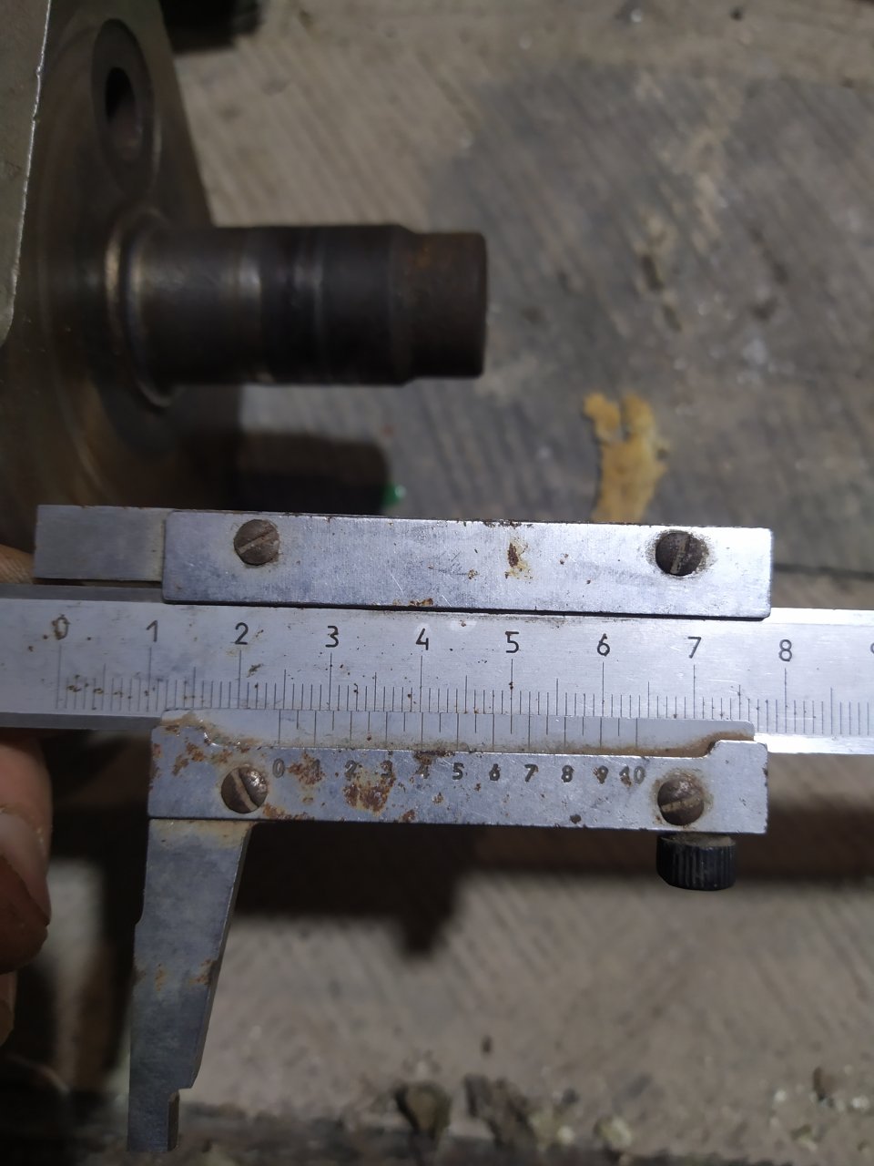

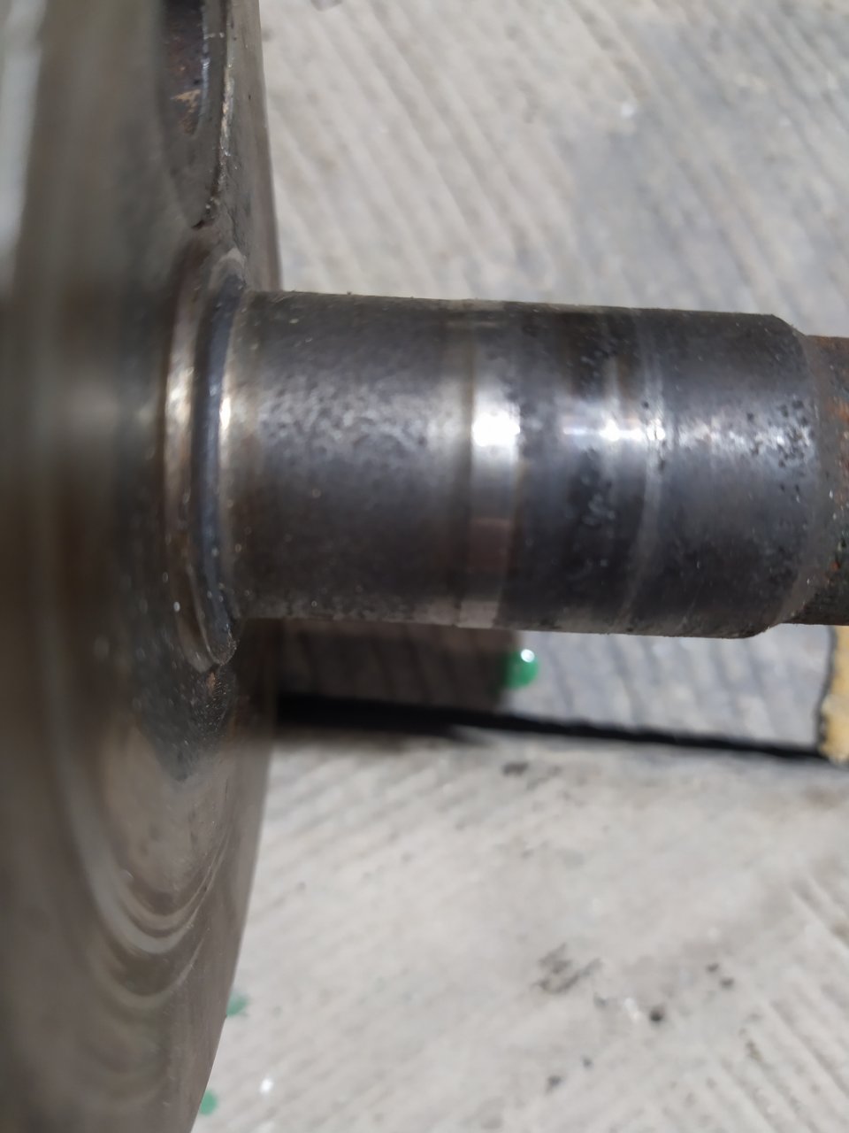

доброй ночи форумчане))столкнулся с проблемой по коленвалу нептун 23,сильно убиты цапфы коленвала,просадка по 0,5 с каждой стороны,кто что посоветует?

а под сальниками как, совсем грустно или?
что то дохрена по 0,5...это по диаметру 1 мм?
подшипники заклинены были? вращалось в обоймах опорных подшипников?
лучше фото для наглядности...есть варианты

померил,0.5+ где то сожрало,норма 25мм,хотя мотор работал отлично,когда снял прозрел,КАК? верхний просадка 0.2
