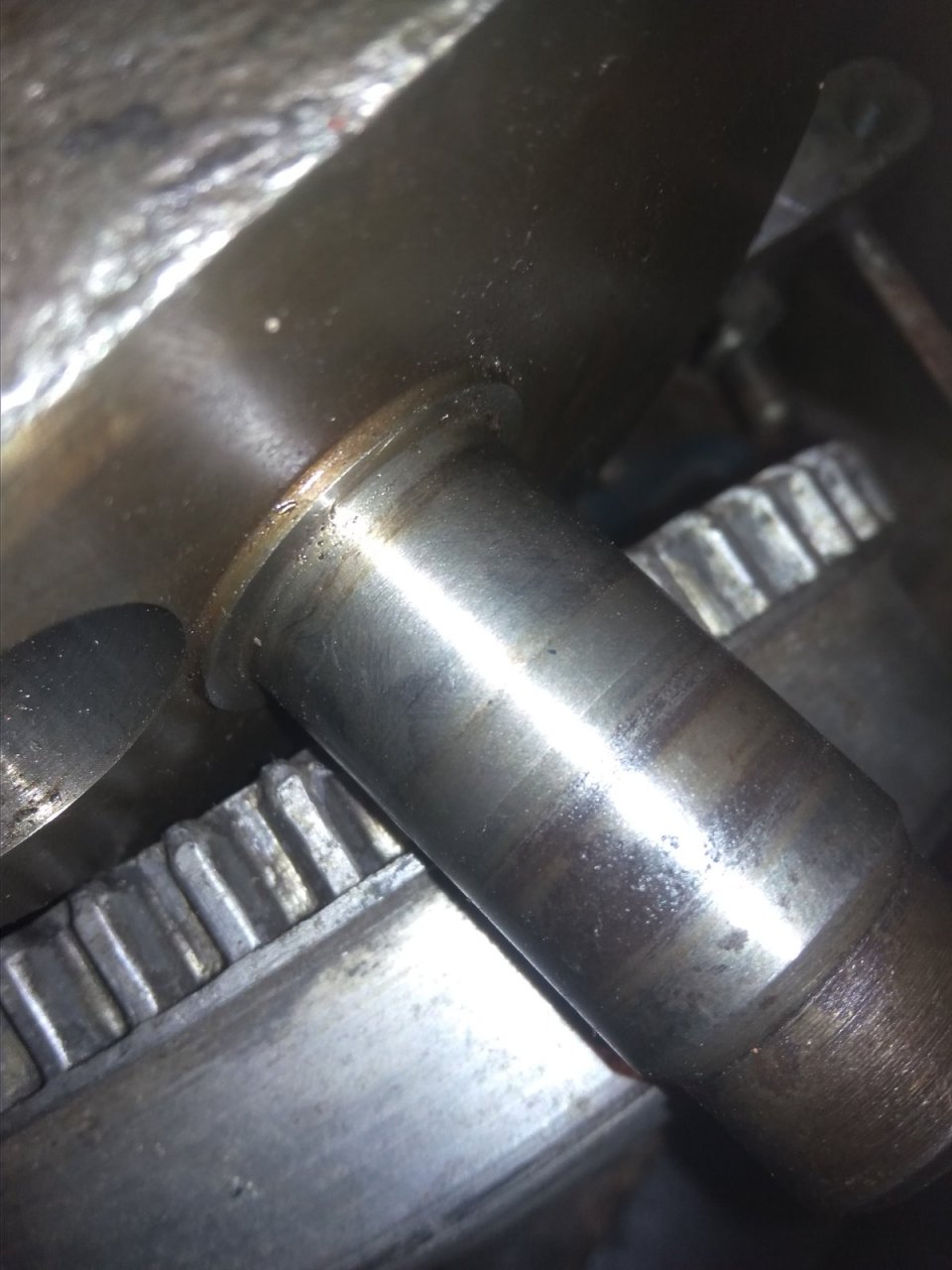

хромировал электролизом через медь и соль.
Я не помню электролит, но все получалось, при условии обезжиривания. Не так равномерно как хотелось, но, исходя из того, что нужно было посадить, все было хорошо
Полукольцо для внешней обоймы и пруток для внутренней. Электрод

при такой коррозии уверен там и нгш не долго жить осталось...имхо Теленков правильно про медный многожильный рассказал или напильник...а место под воротником сальника просто полирнуть...и сколько проживет...на Нептун имхо собрать нормальное колено в Николаеве не проблема...проблема найти не ушатанный коленвал или запчасти...
согласен,при желании и новый коленвал в Николаеве могут зделать,заводов и предприятий хватает))))вопрос?есть ли смысл перепресовки коленвала?есть бу коленвалы с удовлетворительными цапфами,вот прислали вариант

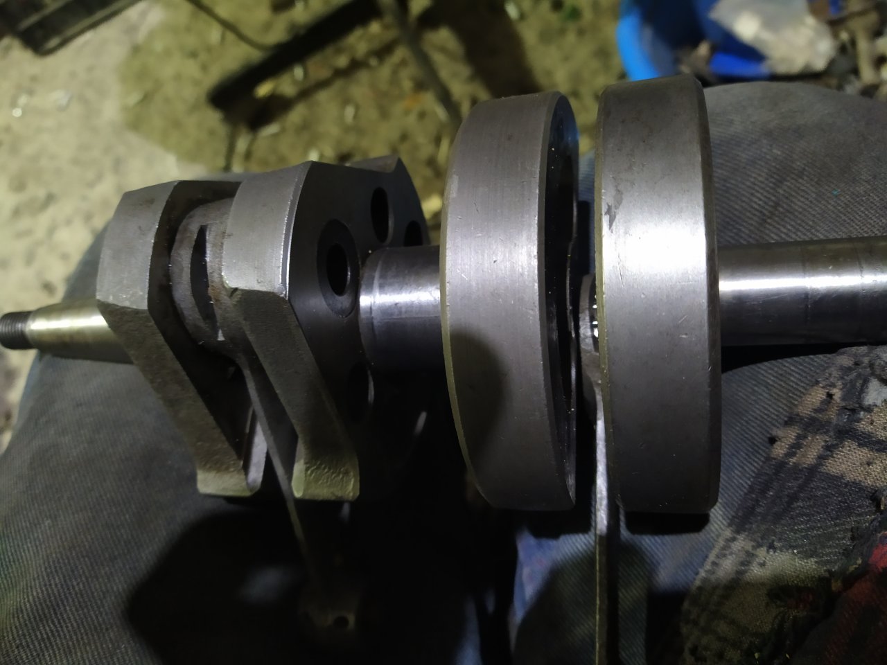

Парни, если что то правильная посадка подшипника 305 на цыпфы, свободная, плодно от руки, а не забивать, а вкартер садиться плотно, путем нагрева половинок картера, тем самым можно спокойно регулировать зазор дистанционрыми шайбами, а если все будет плотно сидеть то увы не сделать этой регулировки, я себе собрал новый двигатель из вмего нового, так вот на цапфы подшипники салились плотно от руки

как правильно установить люфт?какой он должен быть?

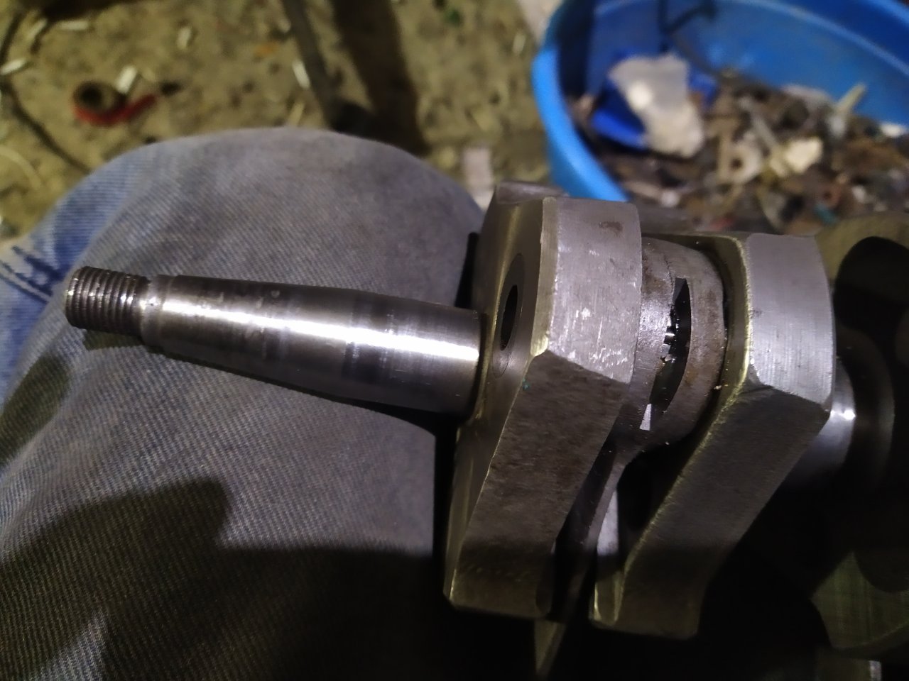

купил б/у коленвал в идеальном состоянии,этот с цапфами попробую намеднить сваркой и собрать второй двигатель типа страховочный,как раз будет видно сколько он так проходит,буду на резинку его ставить и в берегу на нем ходить))

купил за 20$,состояние почти идеал)))
