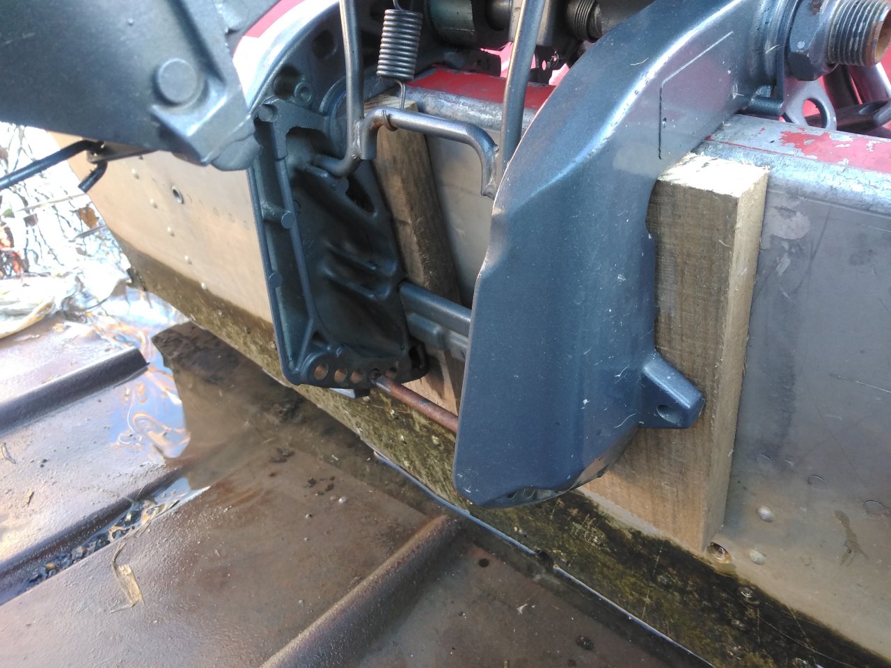

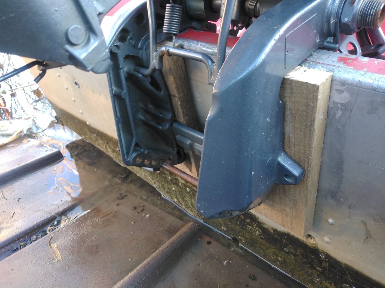

Если это воздух, то это очень не устойчивая конструкция. Пробуй в первую очередь изменить положение мотора..... Вправо, влево, по дыркам поскакай, снаружи транца фанеру подложи что бы хоть на 2 см, но отодвинешь мотор от транца
....... То есть пихни эту конструкцию ногой, она и развалится. Ну и конечно киль смотреть.
Если это не воздух, то я сдаюсь.
Доложусь о проделанной работе.
Между мотором и транцем положена доска 2 см. Немного подрезал перо редуктора, зимой буду подрезать примерно по линии (сниму размеры с не битого редуктора). На расстоянии метра от транца дно почищено жёсткой щеткой. Вытащить лодку возможности не было. На дне остались мелкие твердые белые наросты.
На первой дырке от транца лодка начинает зарываться носом. На второй (АКП параллельно днищу с небольшой откидкой назад), лодка идет ровнее и небольшая прибавка скорости и оборотов. На третьей лодка идет примерно как и на второй но при резких поворотах происходит подхват воздуха. Сдвинул мотор вправо насколько позволило тросовое ДУ, начали появляться брызги от мотора справа.
Рывки так и остались, но при установке мотора максимально справа и на первой дырке мне показалось что рывки уменьшились, в этот момент поднялась большая волна и проверить было тяжело.
Отрицательный результат это тоже результат!IMG_20201108_122441.jpgIMG_20201108_114914~2.jpgIMG_20201108_164351~2.jpg

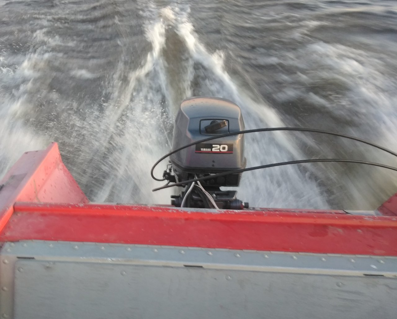

Ещё пару видео, я снимал на прошлой неделе, может с ними будет больше понятна проблема. Я не понимаю С какой стороны её искать. Это лодка или на винт попадает воздух или что-то не настроено и болтается или пробило прокладку или сальник или это электроника сбои дает. Возможно предыдущий хозяин что-то накосячил, уже много косяков устранено. Сам мотор не разбирался. Уже пора лодку с мотором вытаскивать, а проблему найти не могу. За зиму я всё привел бы в порядок.
8 579
3 314
Явных рывков ни на одном из видео не наблюдается.

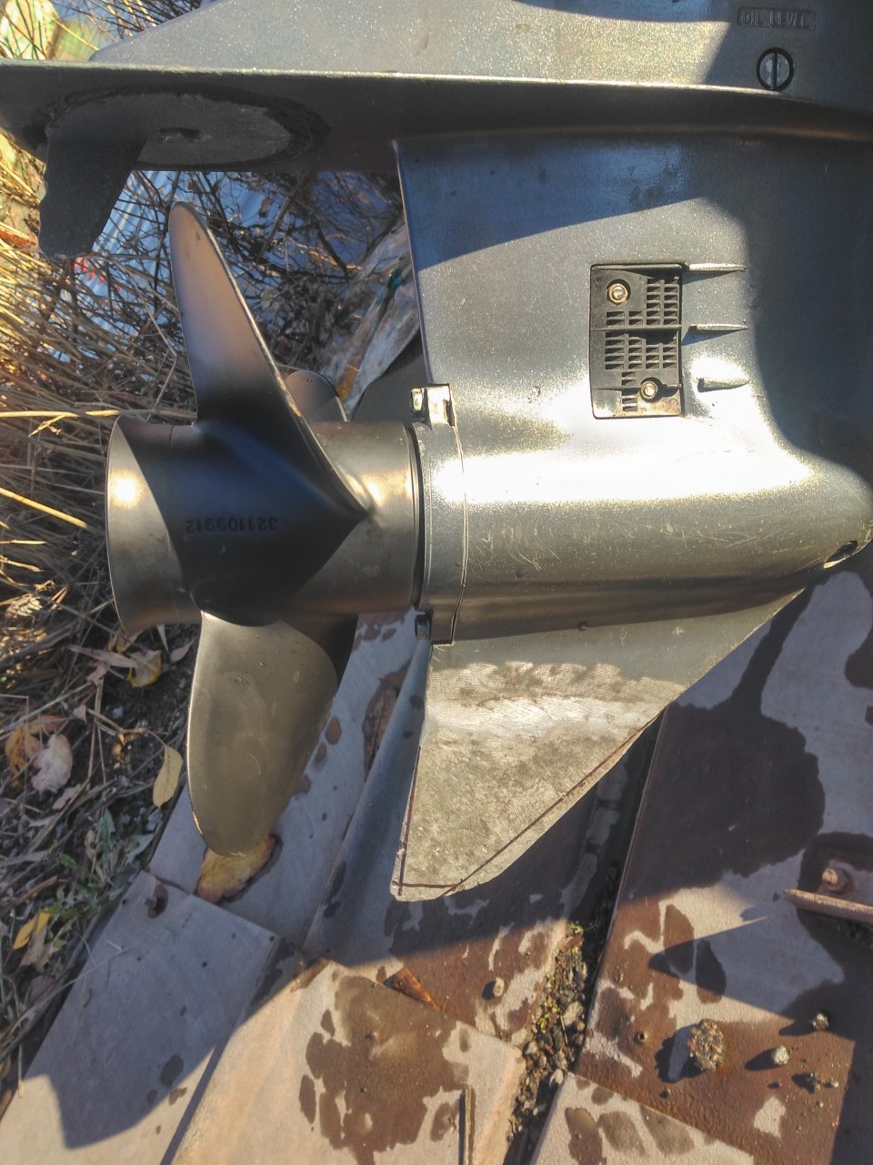

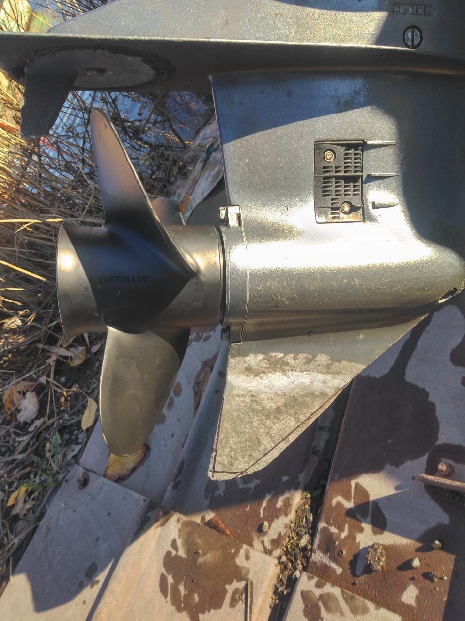

Если будет возможность, померить расстояние внутри между крышкой корпуса редуктора и винтом. Когда винт одевается он заходит в крышку корпуса редуктора. Мне нужно не насколько он глубоко садится в крышку, а какой зазор или щель остаётся между крышкой и винтом. Может через него прорывается выхлоп на винт.
Снаружи сзади под мотором есть выхлопные отверстия. На прогретом моторе через них выходит выхлоп и сбрасывается вода. На холодном моторе должна ли через них сбрасываться вода как на горячем пока ещё закрыт термостат? У меня сбрасывается.
Вот фиг его знает. Вроде в такт крупной волне орёт. Через три / четыре волны идёт одна крупная, видно как корма у тебя поднимается вверх и после этого орёт.
На ровной воде не замечал, тоже орёт?
Может электрики отпишутся ещё.
Похоже на воздух, в винте.
11 778
5 285
Н
На такой волне перепады от изменения нагрузки могут быть. Проверять нужно на гладкой воде
Выхлоп в винт через зазор..... Навряд ли.
У Мерка есть винты, там специально выхлоп на лопасти подаётся. Да и ставили винты без выхлопа через ступицу, выхлоп прям напрямую поливал винт, таких проблем не было.

На видео это хуже видно чем вживую. На видео с тахометром на 4200 оборотах лодка идет ровно без рывков стрелка не дергается, на 4500 оборотах стрелка тахометра начинает дергаться и появляются рывки мотора. Без включенный передачи стрелка тахометра не дёргается.
Когда видео пересматривал тоже заметил это, но на воде такого не замечал хотя и ходил по большим волнам. Возможно просто совпало. Когда идёт прохват воздуха на волне он резкий, а здесь он более плавный. Обороты резко взлетают, а у меня более плавно увеличивается и лодка начинает ехать чуть быстрее. в лодке чувствуется как она едет то чуть быстрее то чуть медленнее в момент рывков.
На ровной воде тоже орёт.
