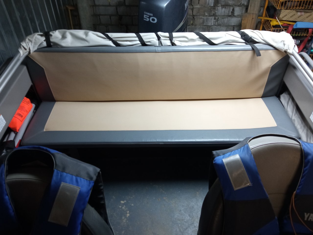

Я кардинально переделал задний диван, и теперь это двухспалочка, для худышек или лежбище для человека с широкой ж...душой.

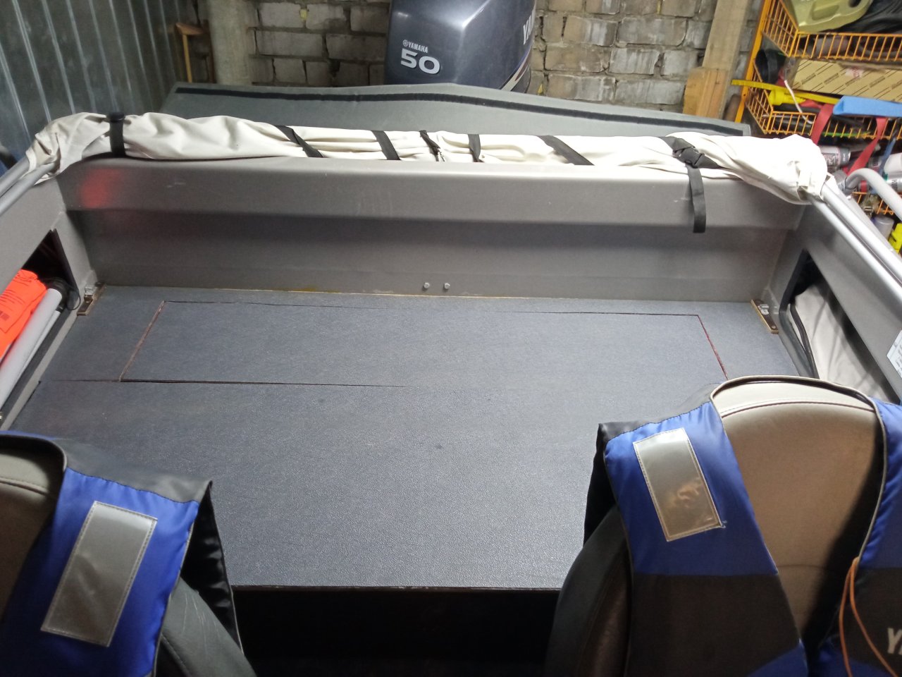

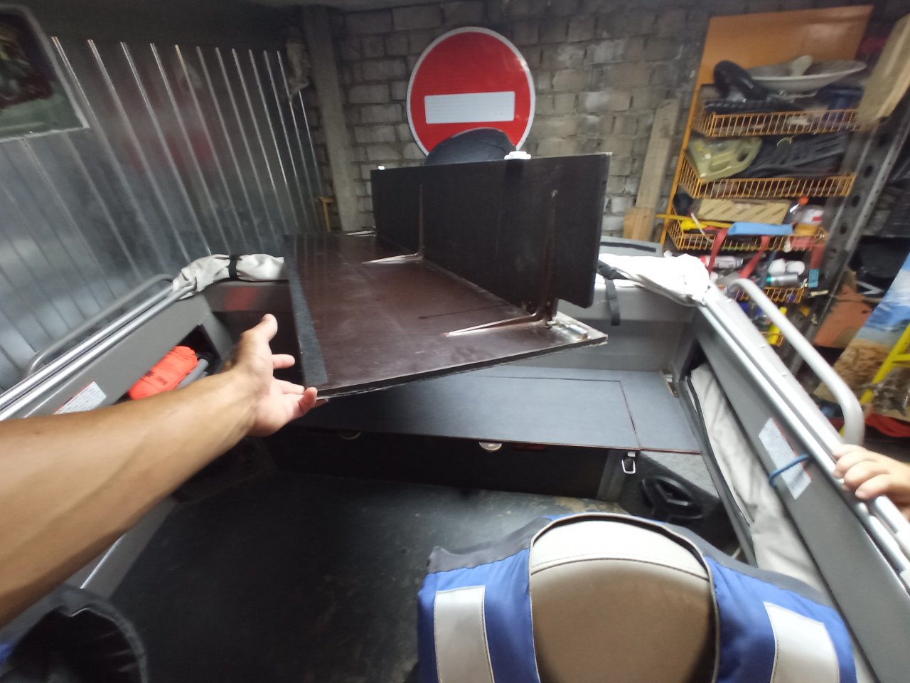

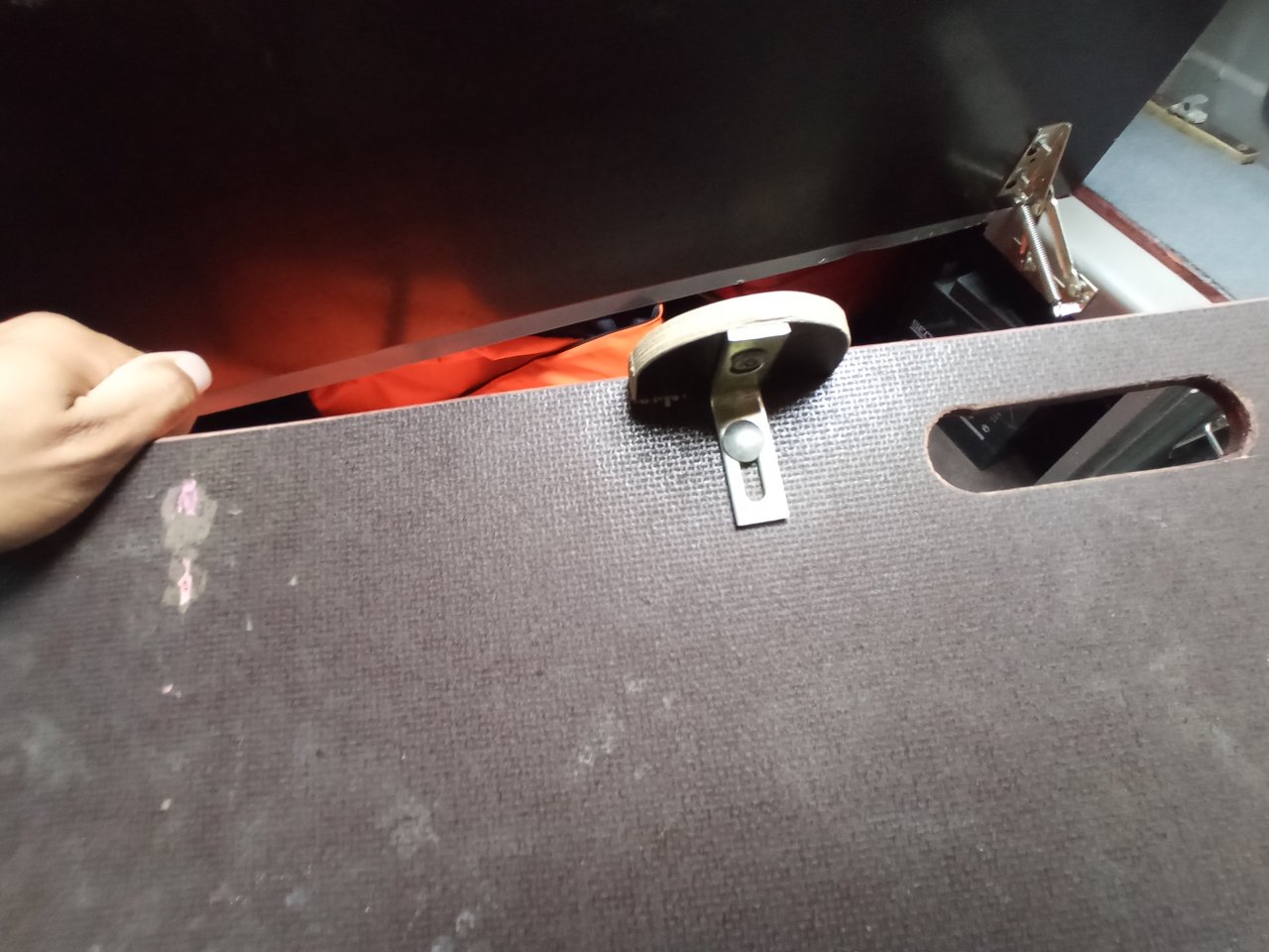

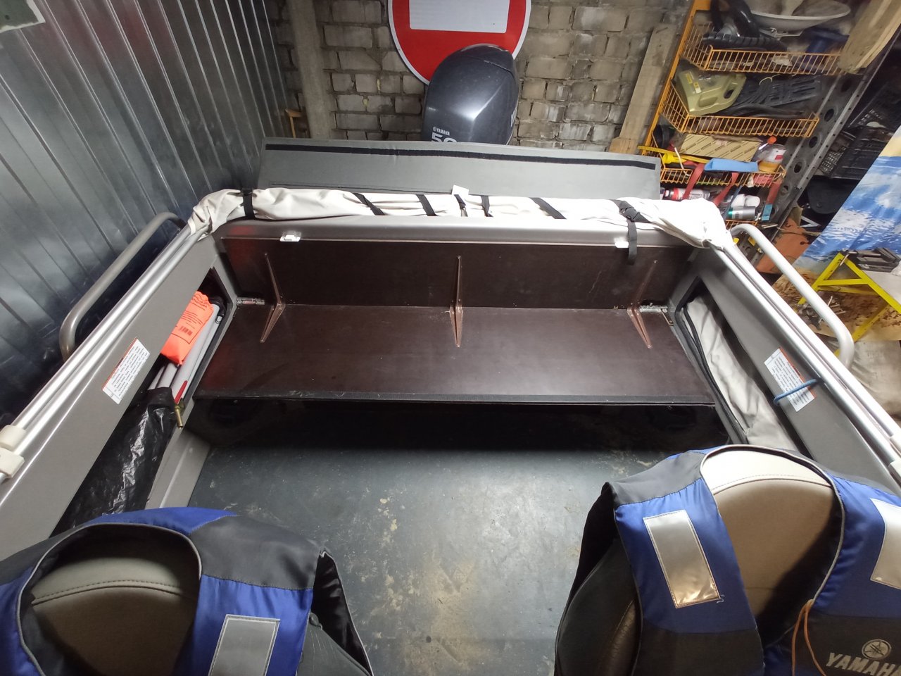

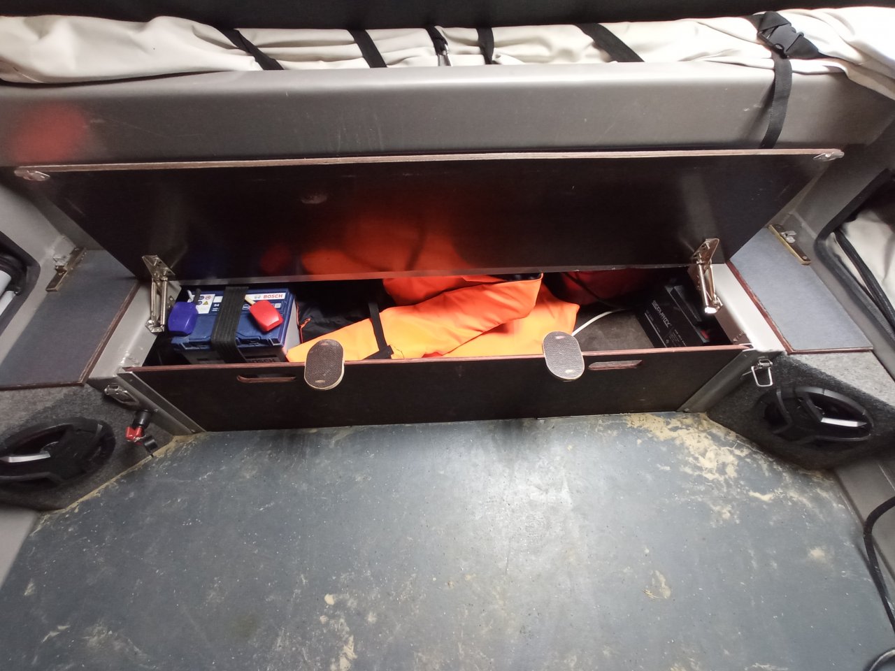

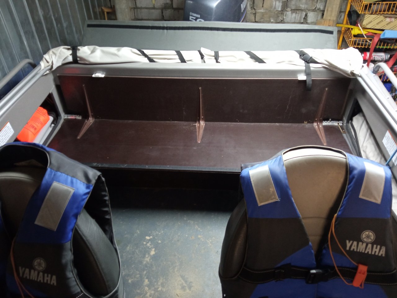

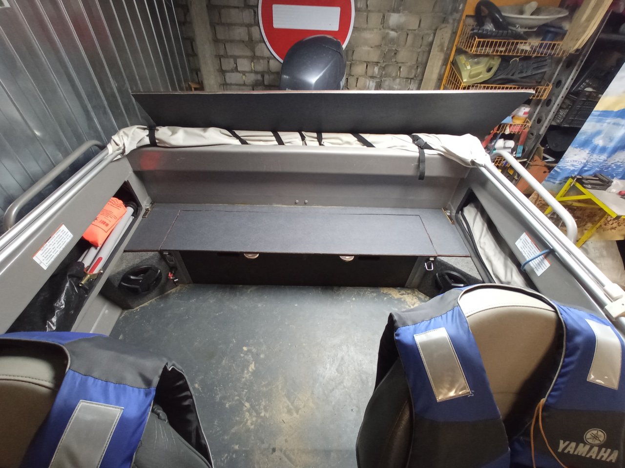

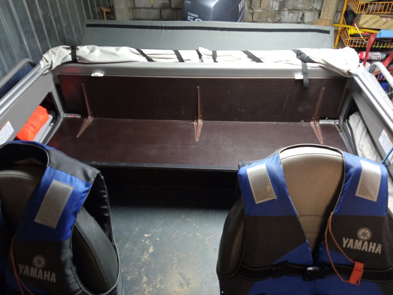

Хвастаться нечем, конструкцию покажу.
Сделал дополнительную деталь из фанеры, на ней липучками крепится матрасик.
209690
Снимаю, видим деталь, усилил уголком.
209688

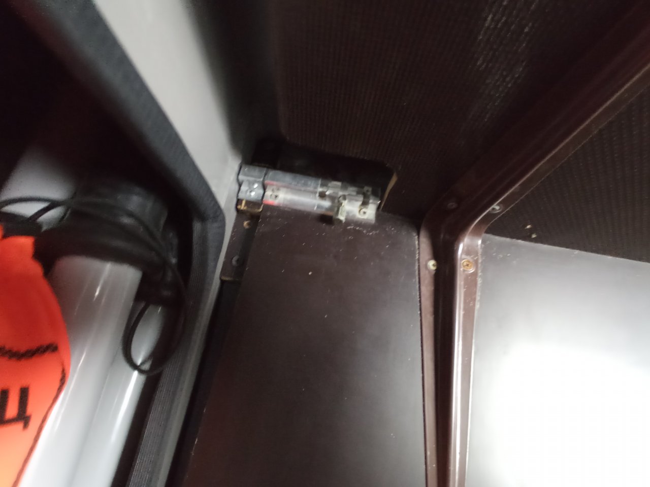

По краям щеколды, чтобы не улететь.
209683
В профиль.
209684
Преворачиваю, упирается она на дополнительные подпятники и колонки.
209686
209685
209693

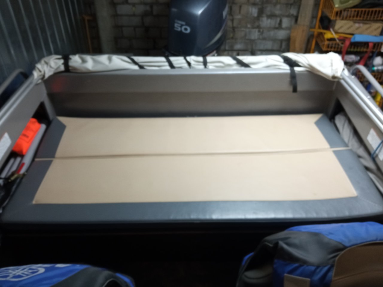

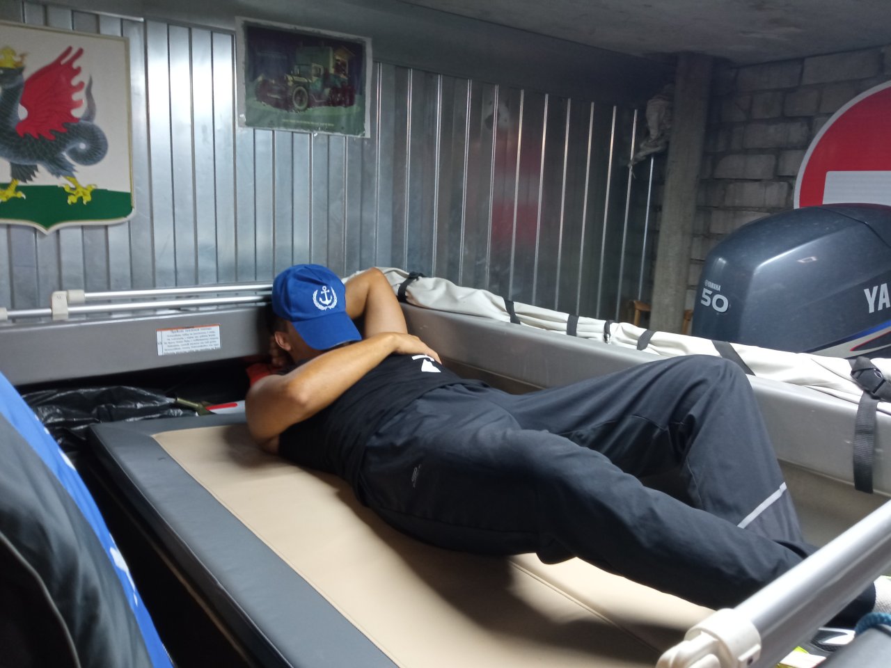

Кладём матрасик, получается лежбище.
209692
Я один спокойно помещаюсь, ноги конечно же подгибаю.
209691
В крайнем случае можно улечься на полу, сидуха штурмана снимается полностью.
