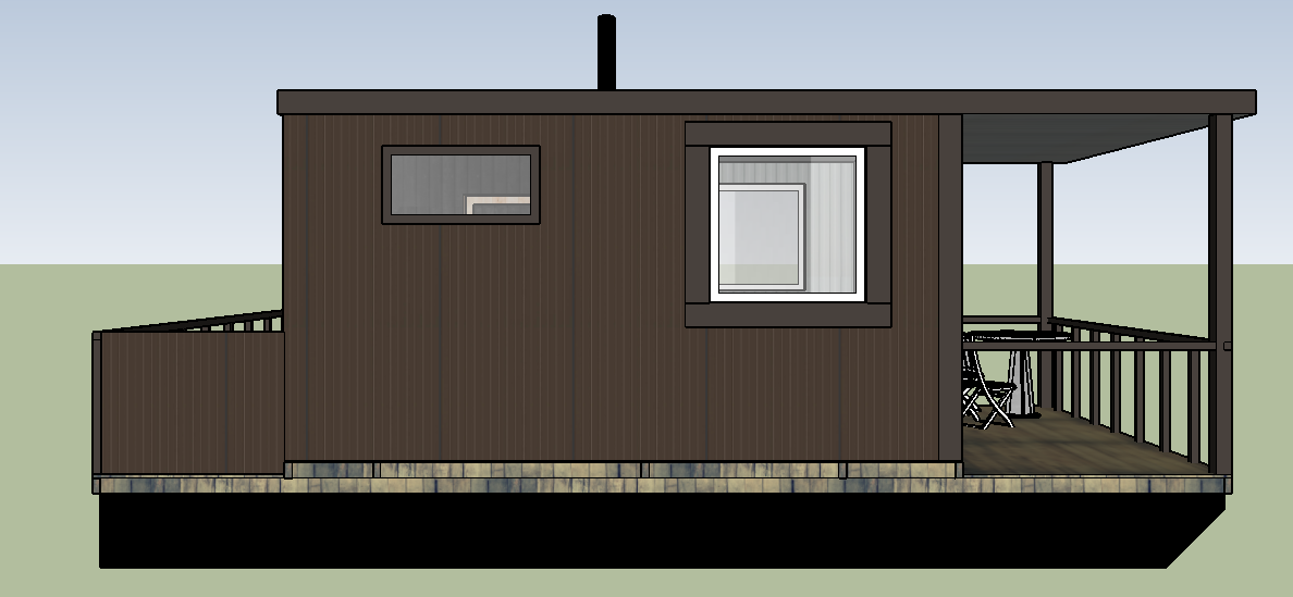

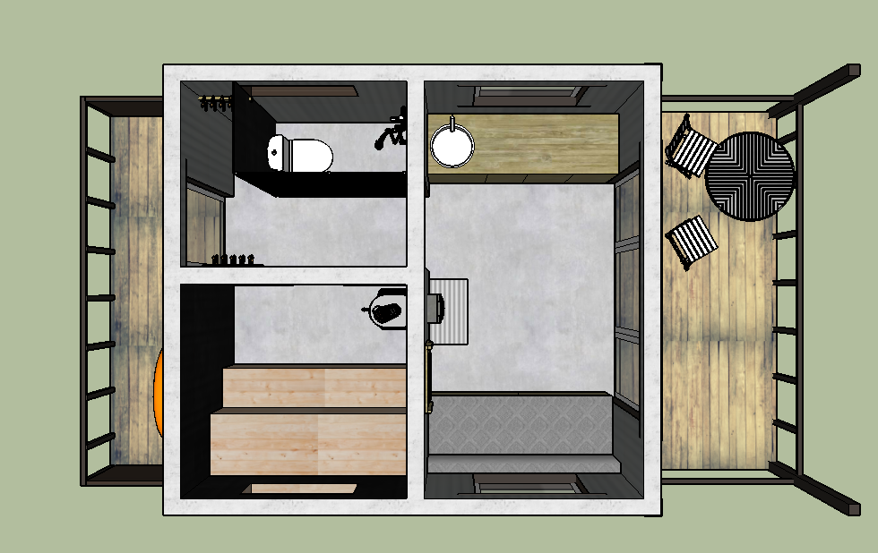

строим хаусбот
до 10 лс

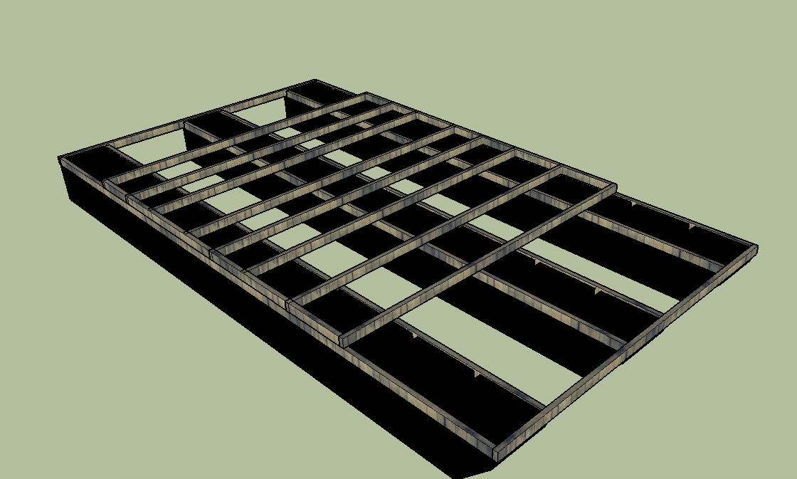

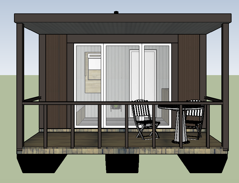

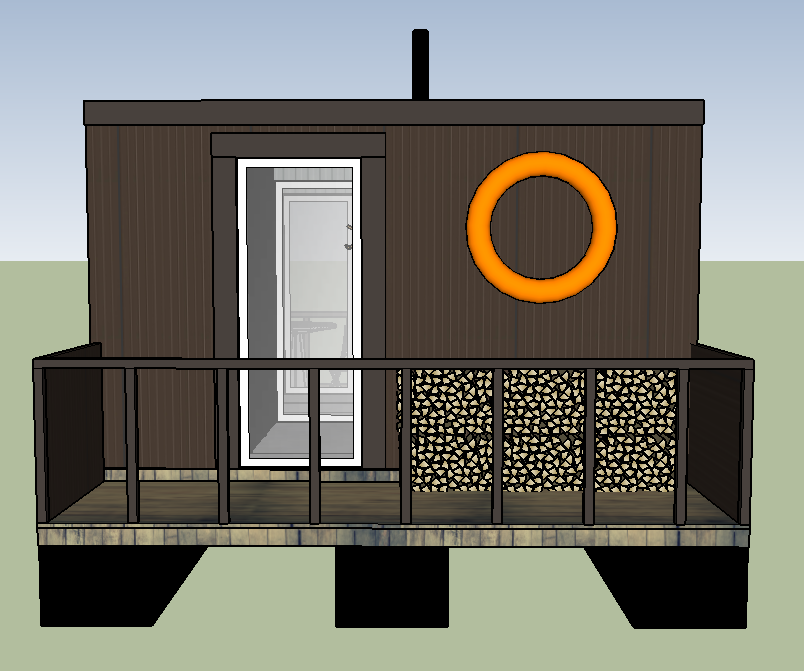

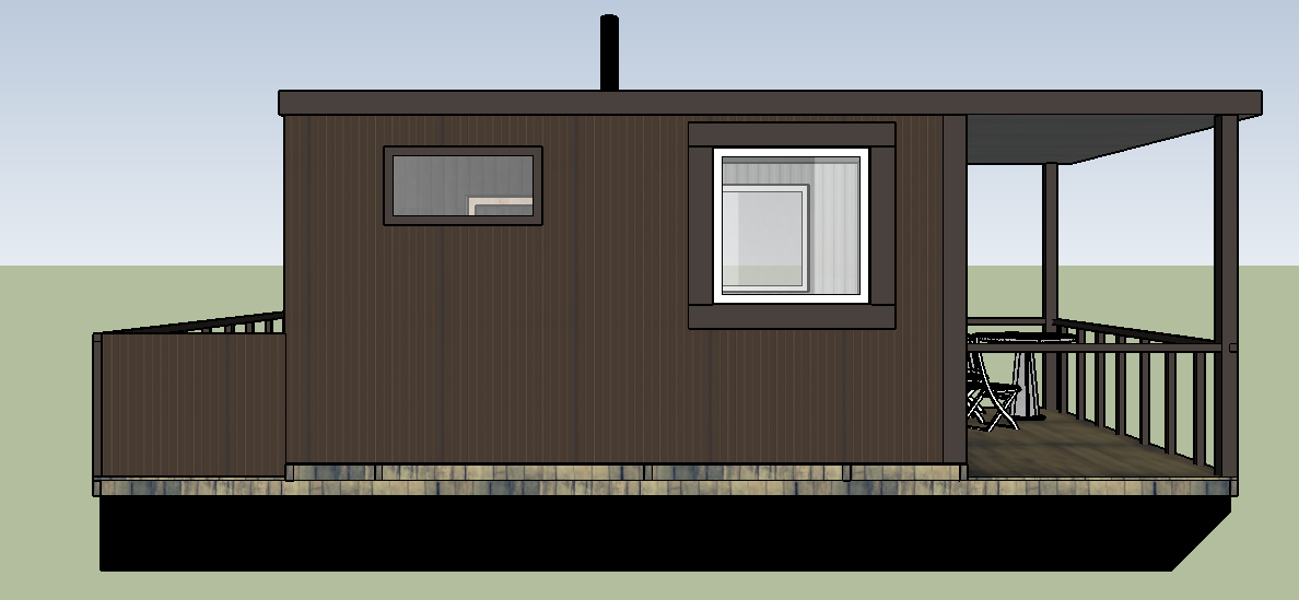

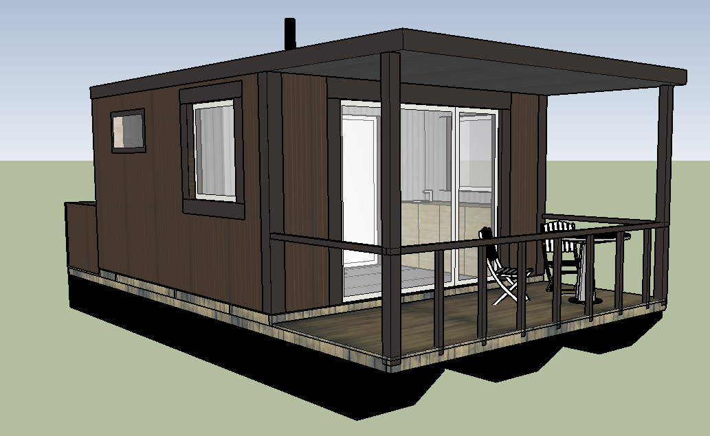

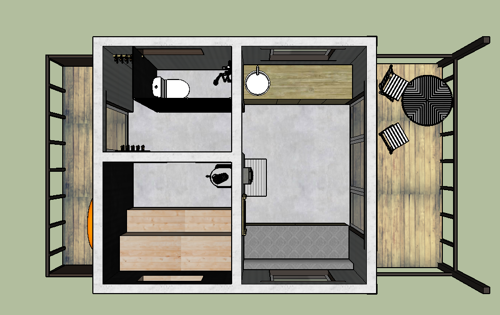

@Хаусбот777 , привет, что-то от вас ничего не слышно, можно я в вашей теме свои вопросы задам?
Мы тут тоже по весне плавдачу с баней строить собрались, не хватает знаний, покритикуйте, пожалуйста
Длина габаритная 7,2 м
Ширина габаритная 3,9 м
Габаритная ДхШхВ надстройки 4,7х3,9х2,5 м
Масса с людьми 2925 кг
9 модулей плавучести пр-ва Кайран общей грузоподъемностью 3000 кг
Осадка при такой нагрузке 0,4 м
Число пассажиров макс 4
Планируем ПЛМ до 10 л.с.
Несущая рама - сухой строганный брус 50х100 мм + 150х50 мм
200287200288200289200290200291200292

В связи чем вопрос, если маломощный ПЛМ сзади подвесить, а при движении в сквозной коридор вперёд глядеть, куда идёшь, как на это гимс посмотрит.
