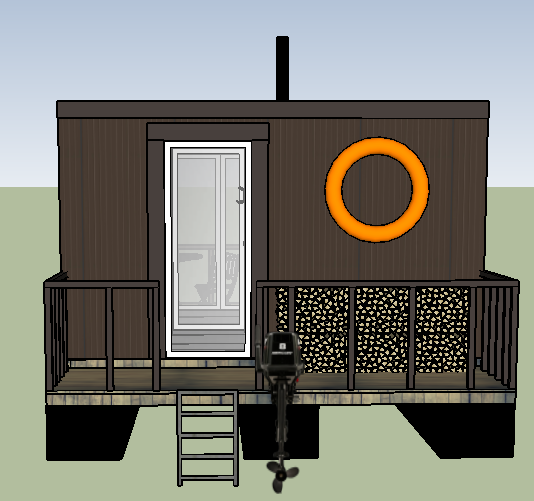

@Хаусбот777 , привет, что-то от вас ничего не слышно, можно я в вашей теме свои вопросы задам?
Мы тут тоже по весне плавдачу с баней строить собрались, не хватает знаний, покритикуйте, пожалуйста

@КиЖиМ, спасибо, что откликнулись, от какого диаметра по вашему надо отталкиваться?
Конечно, очень хотелось бы услышать ваше мнение в целом о нашей задумке.
Мы хотим обязательно зарегистрировать наше плавсредство в ГИМС.

По-хорошему нужно считать, однако с этим точно - проблема, так как буксировочное сопротивление неизвестно. В Вашем случае можно два мотора установить с "грузовыми" винтами (минимально возможного шага). Но на какую-то хорошую ходкость не рассчитывайте. Ведь такое судно не сильно лучше плота по ходкости. Возможно будут проблемы с устойчивостью на курсе. А так - очень неплохая банька. Если будет тихо стоять у берега - лучше и не нужно.
Особое внимание - жёсткость конструкции моста.
Регистрация в ГИМСе - это может быть по-всякому. Пока не сходите - ничего не узнаете. Они могут потребовать какие угодно документы (чертежи и расчёты). Не забудьте спас круг, жилеты, якорь, фонарь круговой белый, швартовные утки, леерное.

@КиЖиМ , Спасибо,
вот с этим: "... якорь, фонарь круговой белый, швартовные утки, леерное" тоже пока проблема, так как в первый раз очень сложно со всем разобраться. Вот например якорь, его вроде как надо рассчитывать. Вот тут есть пункт 6.3.2. Якорное устройство, по нему рассчитывать? Фонарь круговой белый вроде как только для только для 1-3 класса, не для прибрежных?

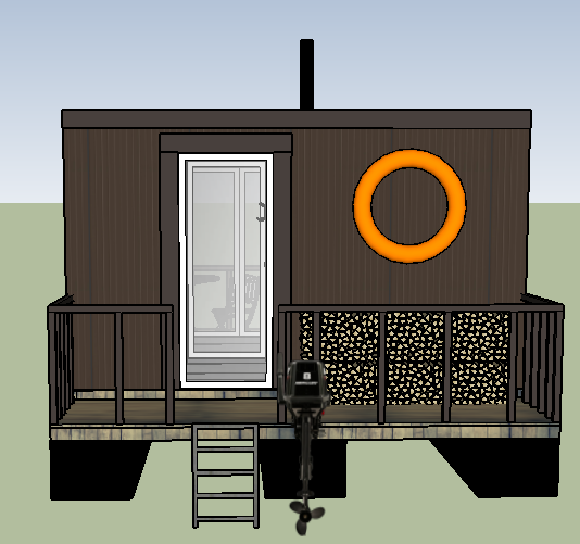

Мы вообще рассчитывали на бюджетный вариант, вроде вот такого200788, что думаете, наверное ГИМС сходу "зарежет" ? ))200789 В противном случае, придется либо буксировать, либо как вы рекомендовали ставить 2 мотора и дистанционное управление, но как к этому подступиться вообще пока не понятно, где это все продается, с кем консультироваться?

Посмотреть вложение 200788, что думаете, наверное ГИМС сходу "зарежет" ? ))
Да, придерживайтесь этих Правил. В целом пути ГИМСа неисповедимы - (у них в "правилах" ставший традиционным бардак). Поэтому скажу про "например", который Вы показали просто с инженерной точки зрения.
Так вот... очень плохой "например". Его можно охарактеризовать как "самотоп". Посмотрите внимательнее - надводного борта просто нет. При этом большой кормовой дифферент. А у него даже двигатели не установлены! А это значит, что и горючего нет. Нет леерного ограждения на открытой палубе. А это означает, что детей пригласить можно на это изделие только, если Вы хотите от них радикально избавиться. Да и взрослым купание практически гарантированно.
Про Вашу картинку. То, что у Вас нарисовано вместо леерного ограждения, годится для дачного домика, а не для судна. Для пассажирских судов необходимо ставить "глухой" леер. То есть полностью закрытый хотя бы сеткой типа "рабица". Просвет до палубы внизу не более 170 мм. Клиренс у Вас (расстояние от подшивки моста до воды в максимальной нагрузке) должен быть не менее 150 мм - считайте внимательно. И это для плавания в "луже" без ветра и волн. Не забудьте про швартовные и буксирные кнехты. Обязательно поставьте ходовые огни. Правый - зелёный, левый - красный, круговой белый и кормовой. Здесь дело даже не в правилах, а в вашей безопасности.

@КиЖиМ , большое спасибо, за подсказку с огнями, леерное ограждение поправлю, буду опираться на Основные технические требования к судам, поднадзорным ГИМС России. Надводный борт по расчету у нас получается порядка 180 мм от воды при полной загрузке.
По поводу моего примера, у меня основной вопрос был по поводу места управления, если ПЛМ устанавливать сзади, а обзор будет через сквозной проход надстройки, как на моем примере, это как-то противоречит требованиям?
Я написал не про надводный борт, а про клиренс - это совсем не одно и то же... Высота надводного борта у вас получится намного больше 180 мм.
Если управлять с кормы, то про обзор можно забыть совсем.

@КиЖиМ, да про надводный борт я напутала, но померила от воды до нижнего бруса при полной загрузке согласно грузоподъемности модулей плавучести.
Тогда надо подбирать ПЛМ, винты и дистанционное управление. Пока не смогла с этим разобраться, в магазинах не помогают, на форуме не нашла, как этот вопрос обычно решается?
Вот, например, два таких ПЛМ Mercury ME F9,9ML BigFoot (53011), возможно подошли бы для нашего хаусбота, но непонятно как их синхронизировать и подобрать дистанционное управление. Кроме того, они довольно дорогие, учитывая риск хищения, хотелось бы найти бюджетный вариант...
Буду благодарна за подсказки
