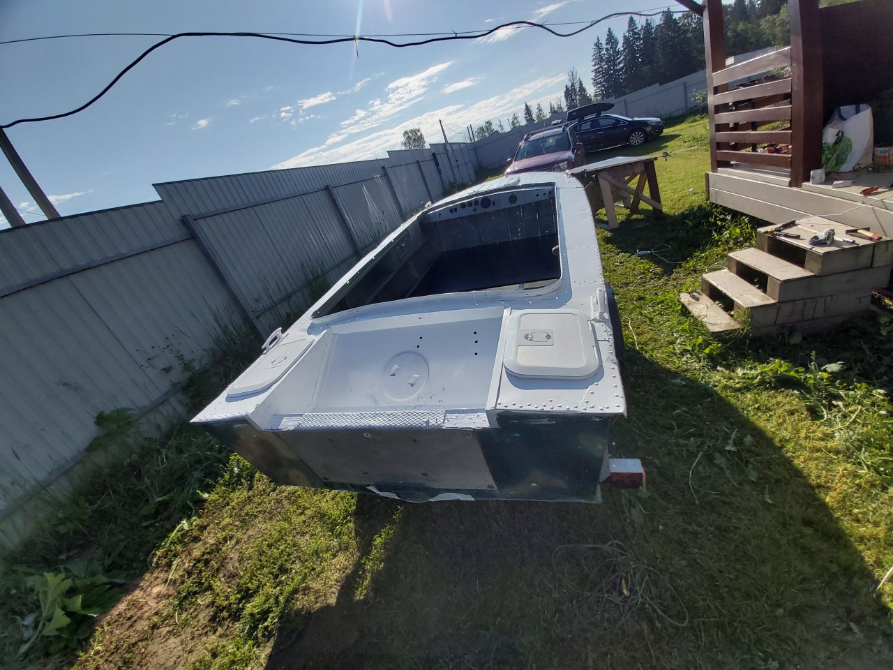

Лодку.не планирую на воде хранить и на мойке самообслуживания , после воды не сложно ополоснуть. Если все печально, в следующем году все равно планирую реданы клепать , перекрашу.

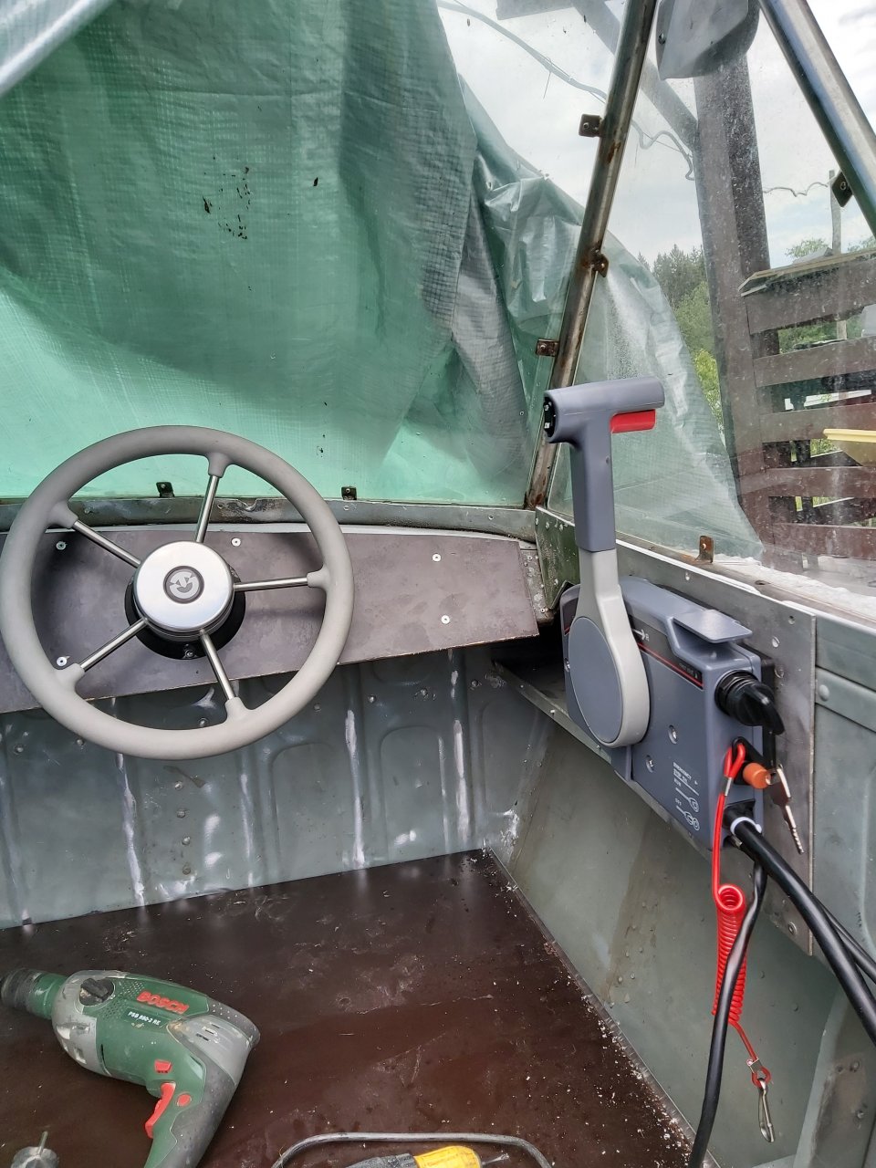

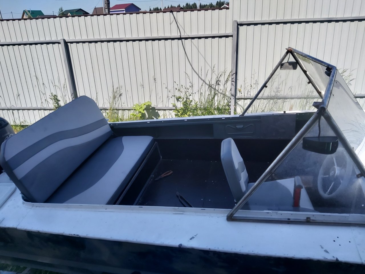

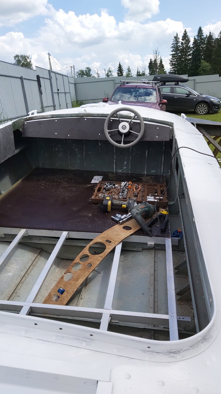

Процесс за выходные продвинулся. Установил рулевое, полы вырезал и машинку газ реверс поставил.

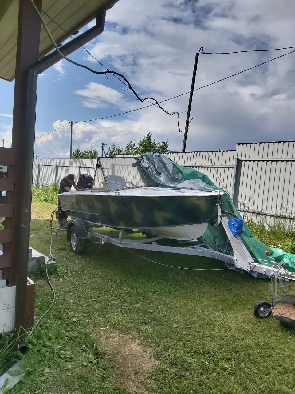

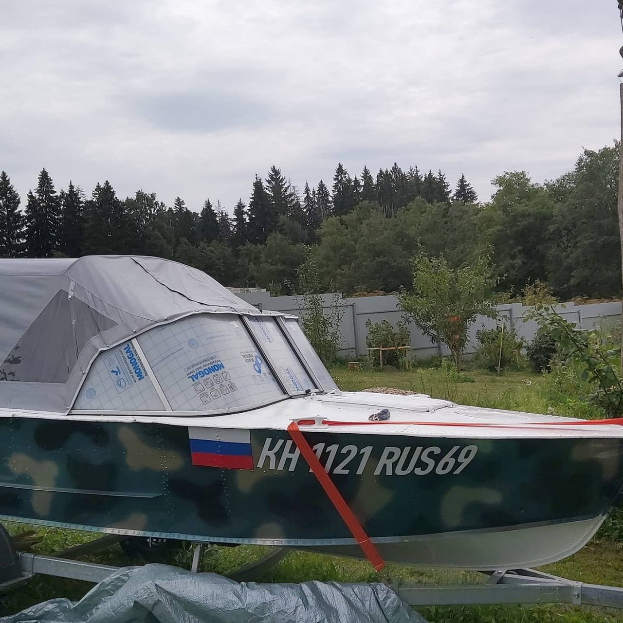

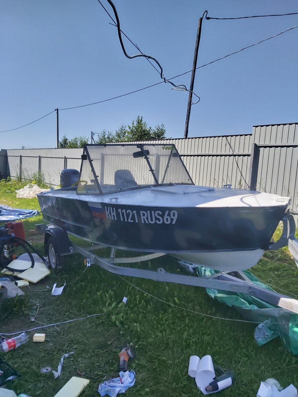

Нанес номера, по минимуму сделал. Скоро на тест.

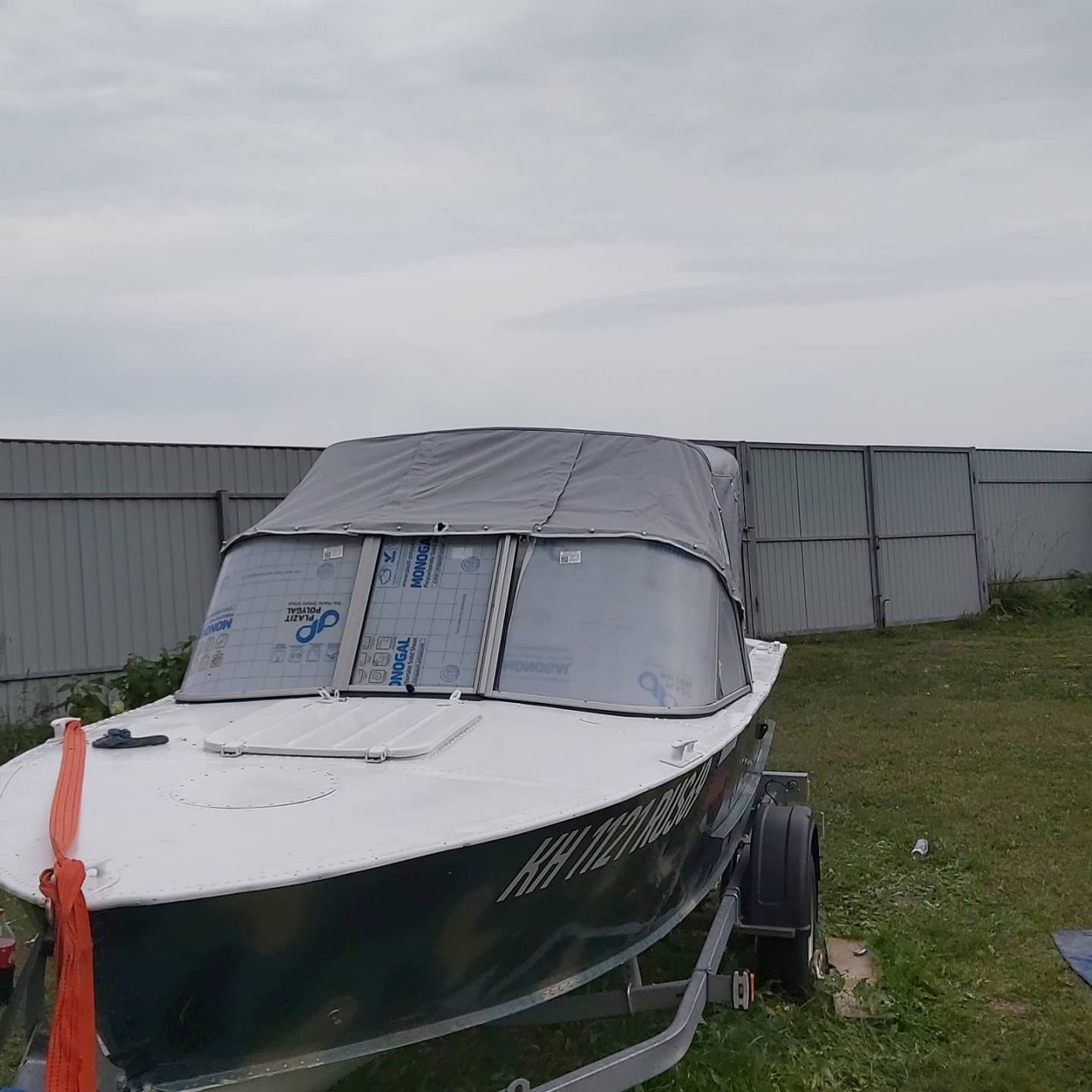

Поставил стекло и тент от лодка 44.
С ГИМСом могут возникнуть проблеммы , флаг не по ГОСТу должен быть по правую сторону от номера , а не сзади по ходу лодки , у нас в Самаре прициденты по этому поводу уже были , причем вначале сами инспектора предпенсионного возраста говорили про флаг на корме , помня это по старым нормам , а теперь ГОСТ очень жесткий .

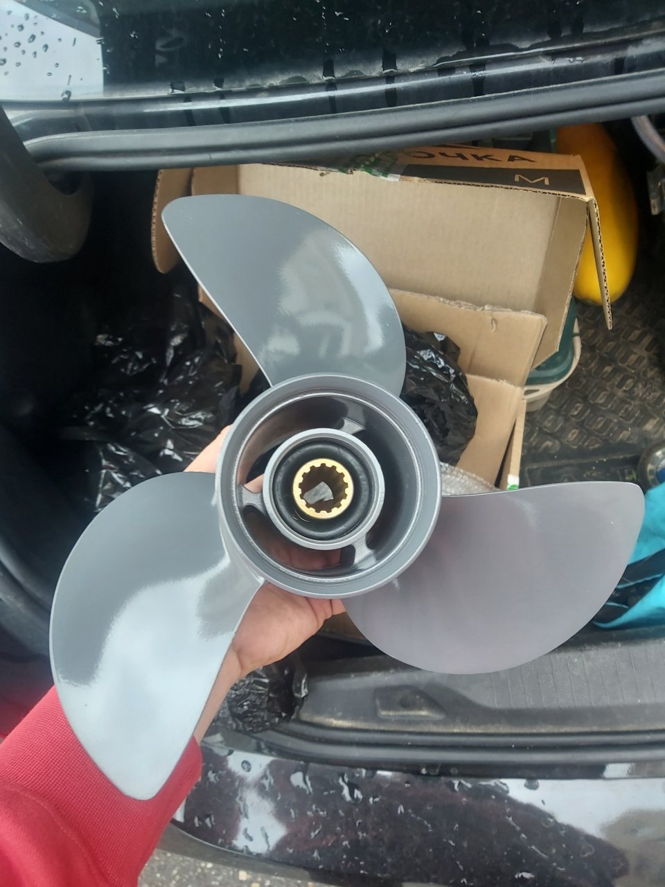

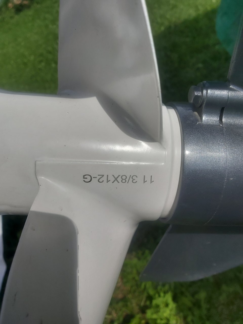

Всем привет , не подскажите какой лучше винт поставить? Сейчас по тахометру перекрут идет. Стоит такой винт

Такой же только 13-й. В моей теме про Дедушку Про есть данные на 13-м, с картинками. Моторы считай одинаковые. У меня п2 , так что плюс минус лапоть данные буду похожи. Прекрут поди не сильно большой , 300-500?
Больше 6000 оборотов
А у тебя какая скорость с 13 винтом?

54 максимально видел, крейсер хороший и идёт Лодка уверенно, как будто пофигу на загрузку

Расскажешь как пойдёт , очень интересно

Дим, ты поставь его дома, а то получится как у Вади : середина Волги, ни винта, ни гайки... Ему повезло, что Виктор оперативно с аказией пропеллер в Капановку направил со всеми шайбами и гайкой. Мне, кстати, потерянный винт тоже штатно не встал, но я его в сторону отложил сразу. Если есть желание, можешь у меня винты взять на пробу в Астрахань.

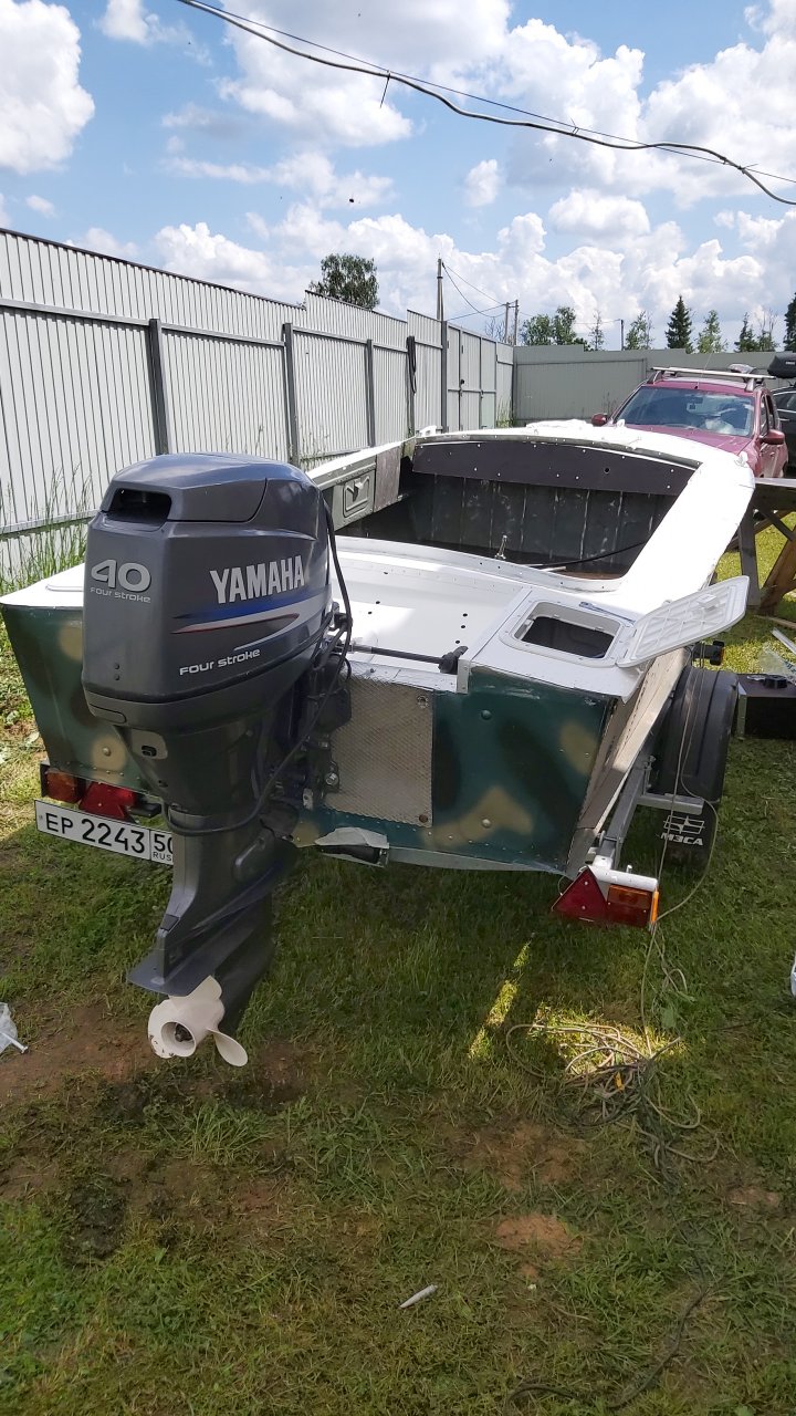

Немного довели Прог до ума. Подняли мотор на две дырки (можно и нужно ещё), поставили мою сталюку от Руслана. Скорость не мерили, но быстрее, мотор стал тише и Прог сильно лучше стал рулиться.
