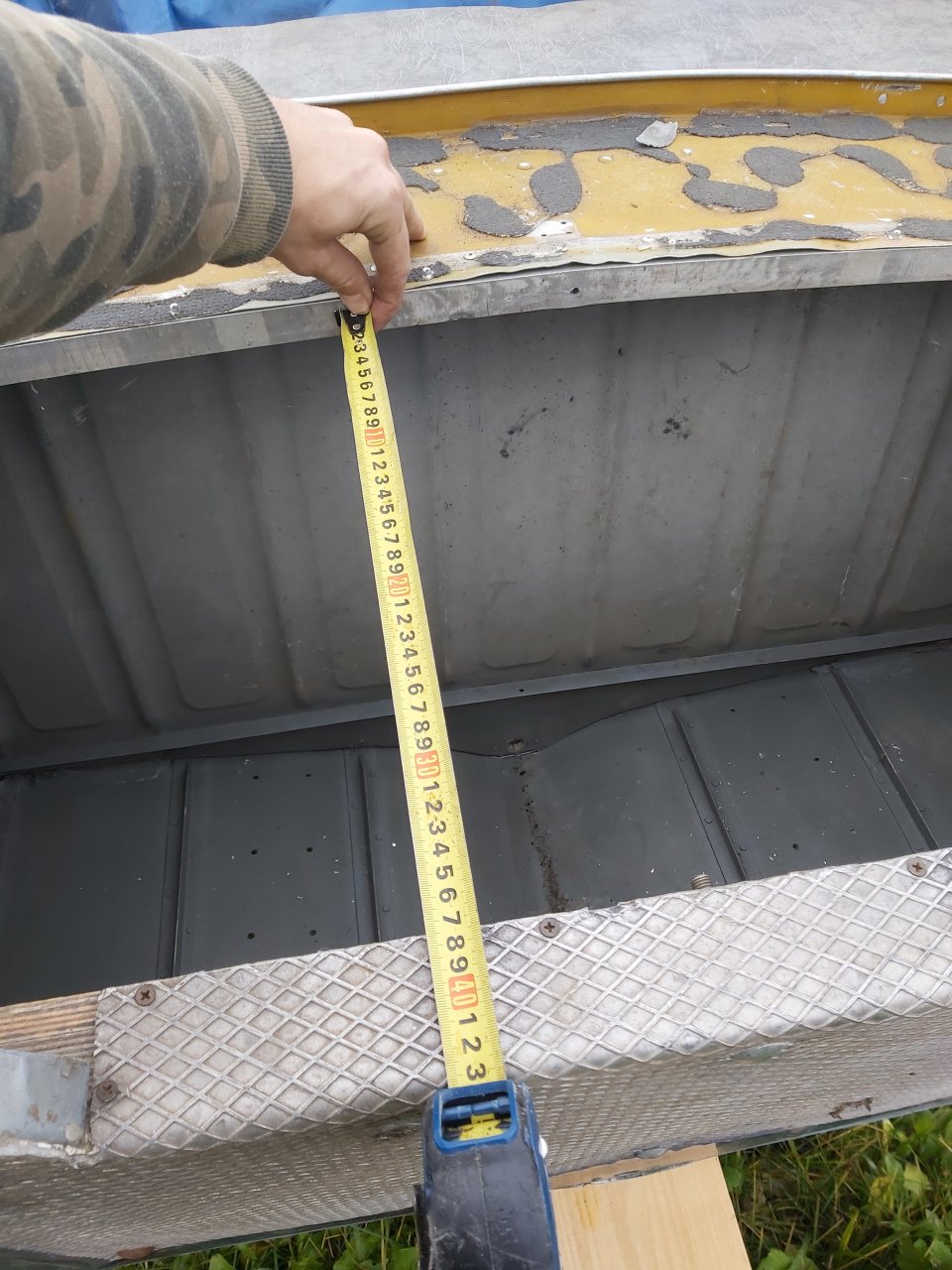

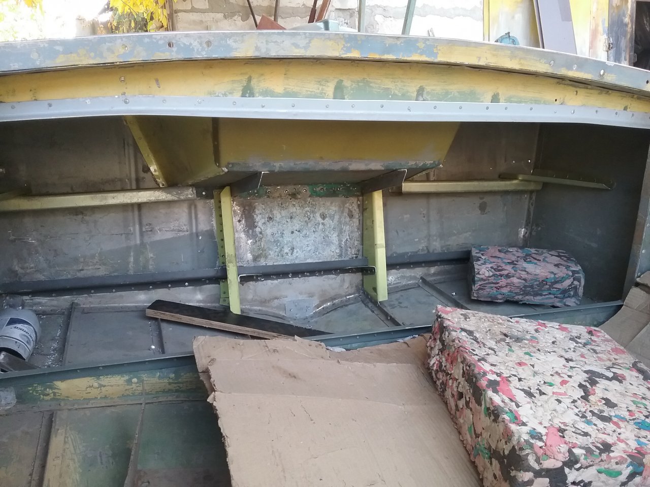

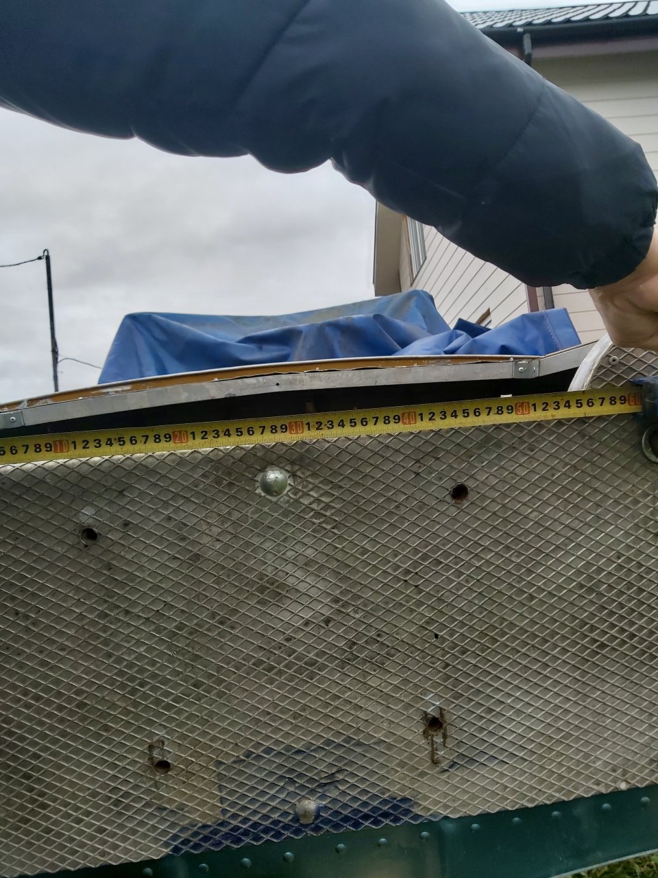

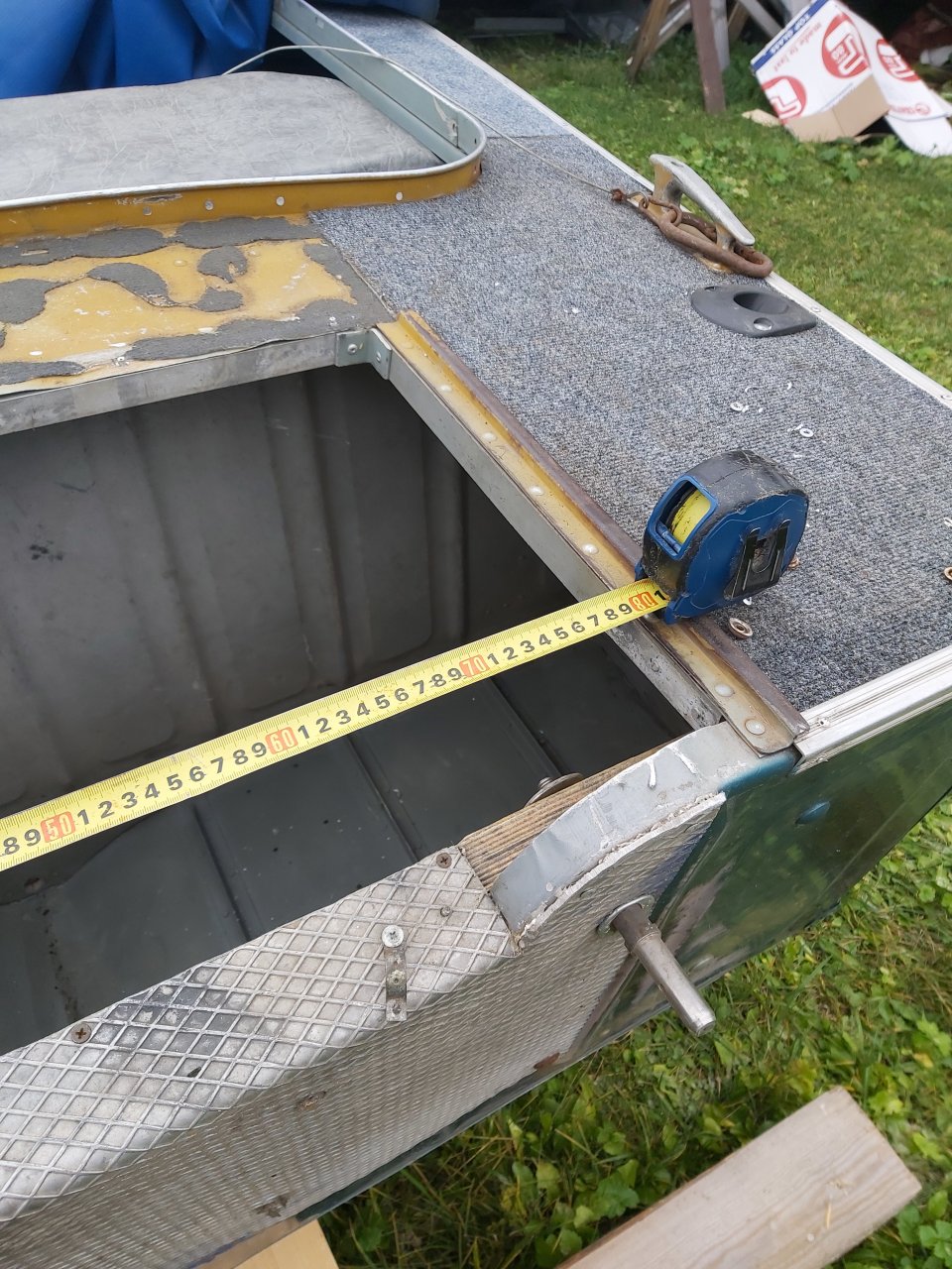

Сегодня замерил транец, как понял он рассчитан под ногу L. Еще хотел бы спросить, хватит этой ширины, если делать самоотливной рецес ,для поворота мотора.
192431
192433
192434
192435
192436
Oleg_samara
18.01.2017
2 924
2 544
Все умещается , ширину рецесса под кочергу делай не менее 780 мм , обычно делают 800 мм.

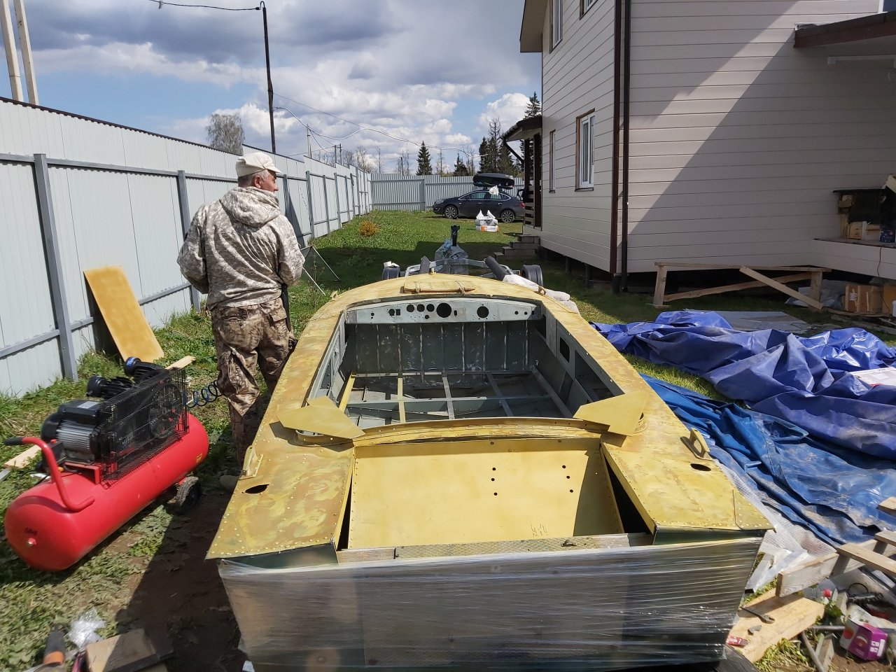

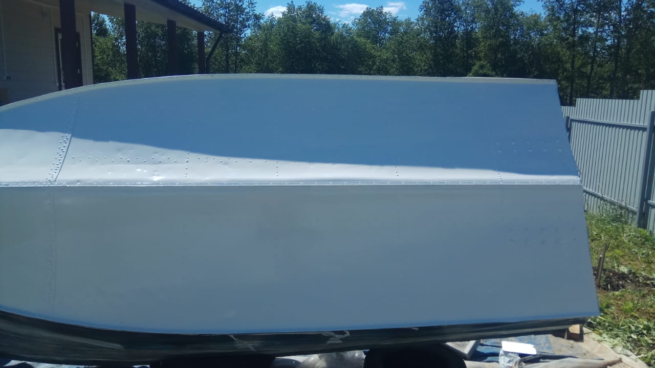

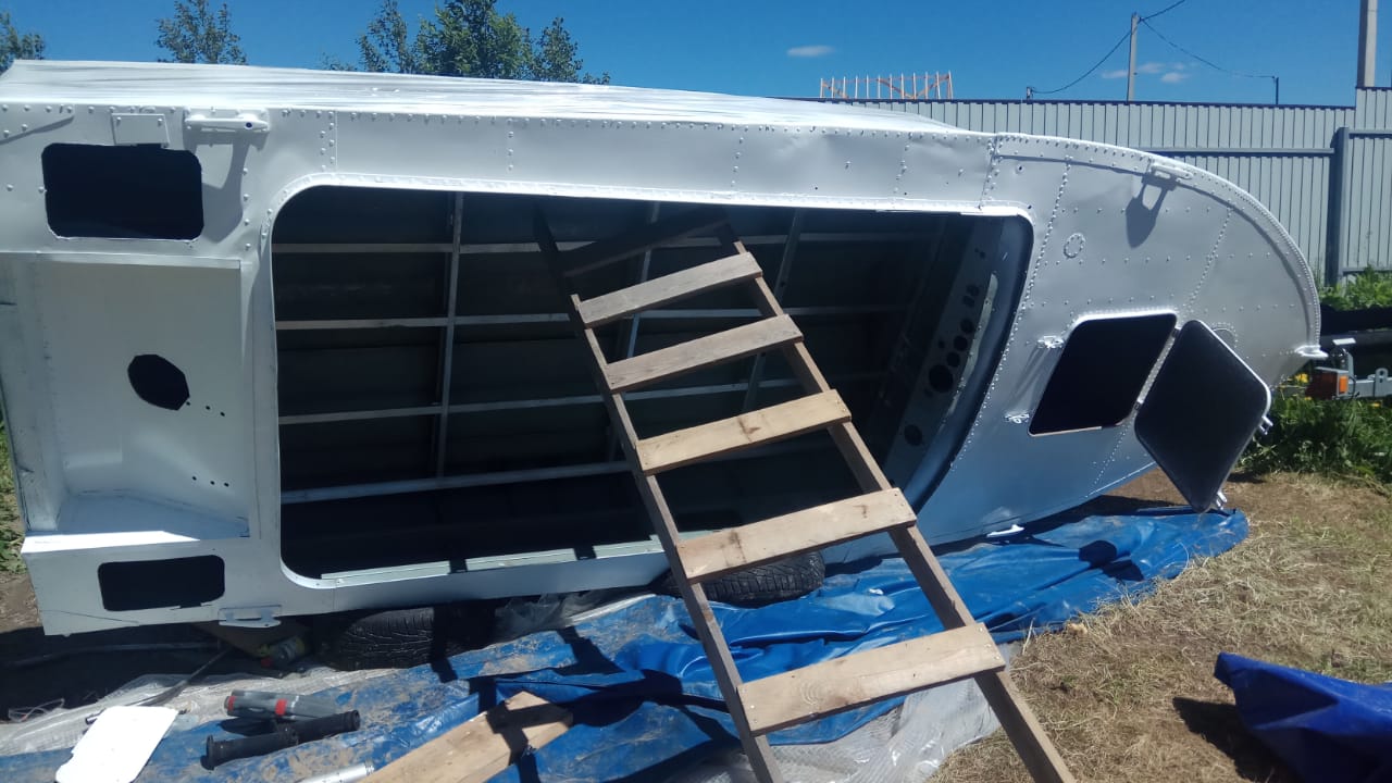

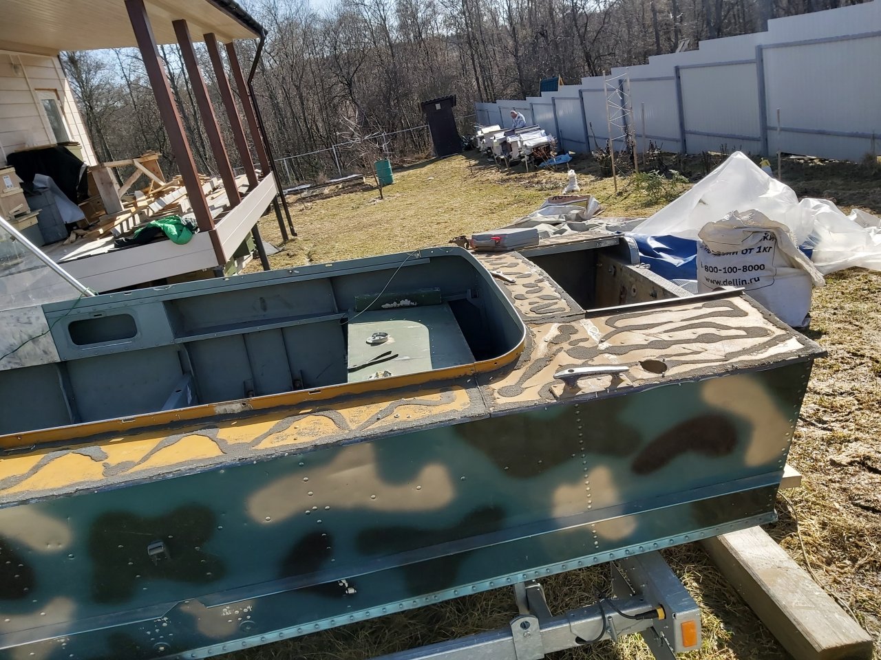

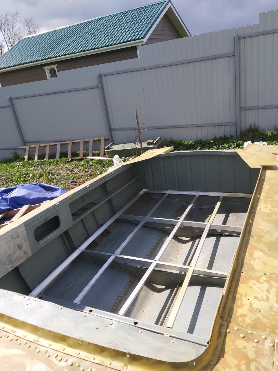

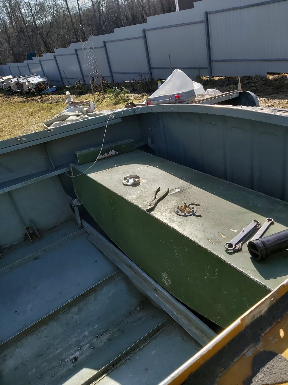

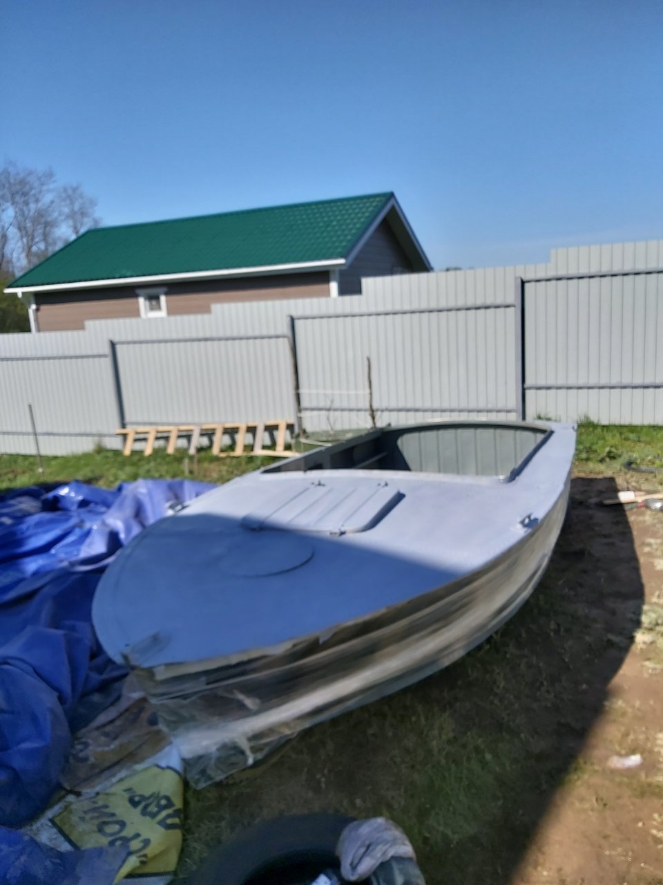

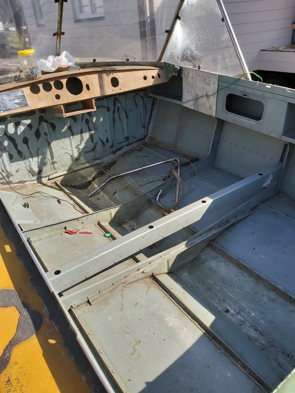

Всем привет , времени мало из за командировок. Высылаю немного фотографий о проделанной работе.
9 777
6 586
Дим, сытнейший у тебя компрессор! И время не теряй, в детали не упирайся. До выезда два месяца и неделя. Там и опробуешь: докрась, установи рулевку, машинку, приборы мотор и фанеру брось на пол. Будет правильнее прочувствовать лодку на воде а доводить потом. Переделки могут быть серьезные.

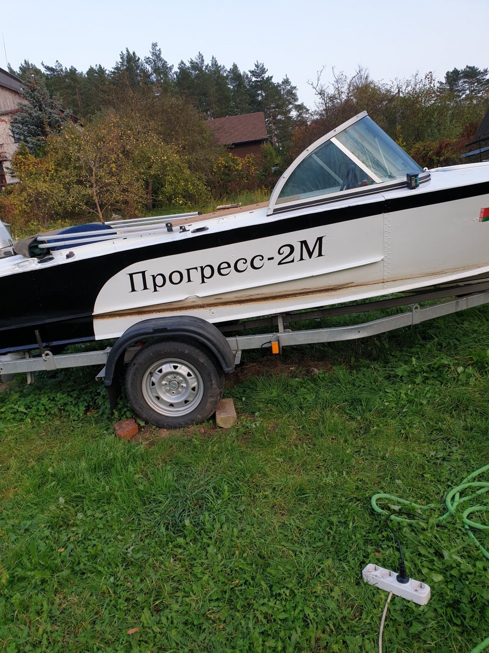

9 558
4 769
Белое днище-это всегда кажущаяся грязной лодка! Не практично! :dedok
