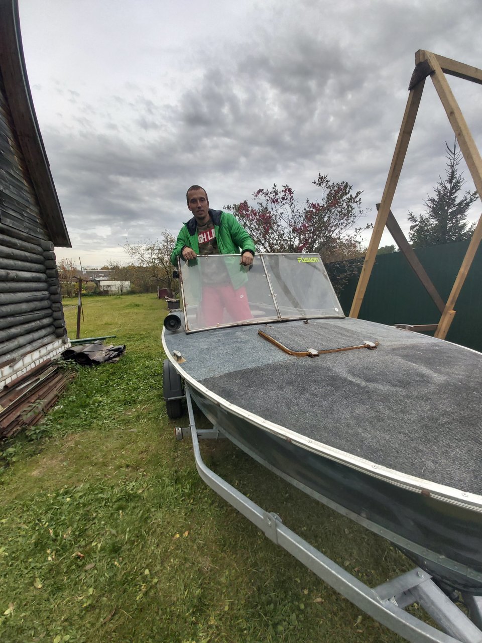

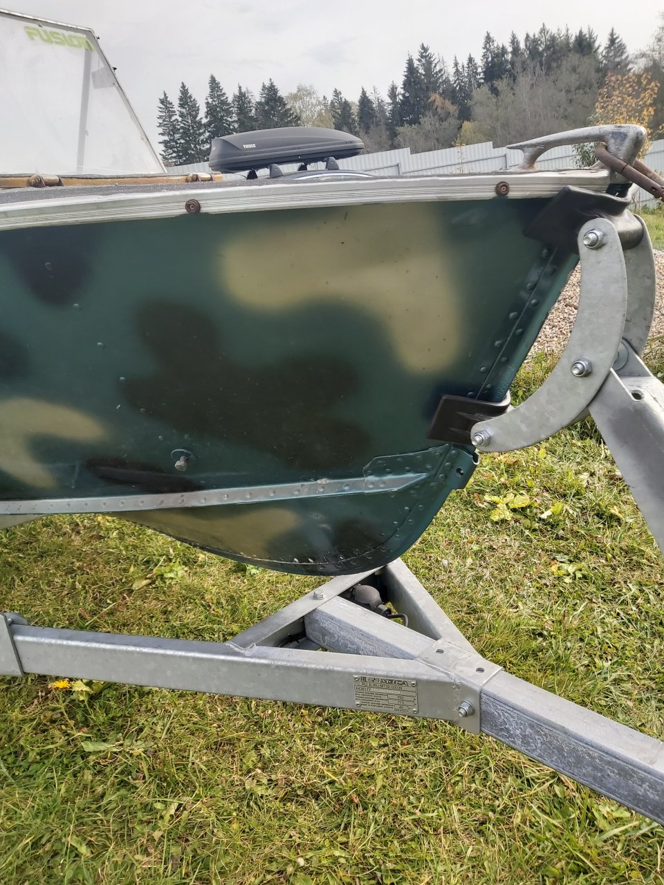

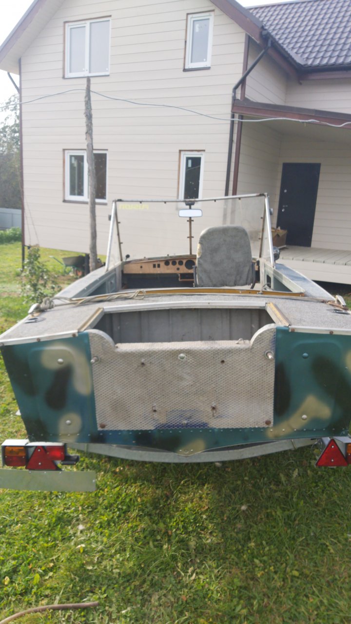

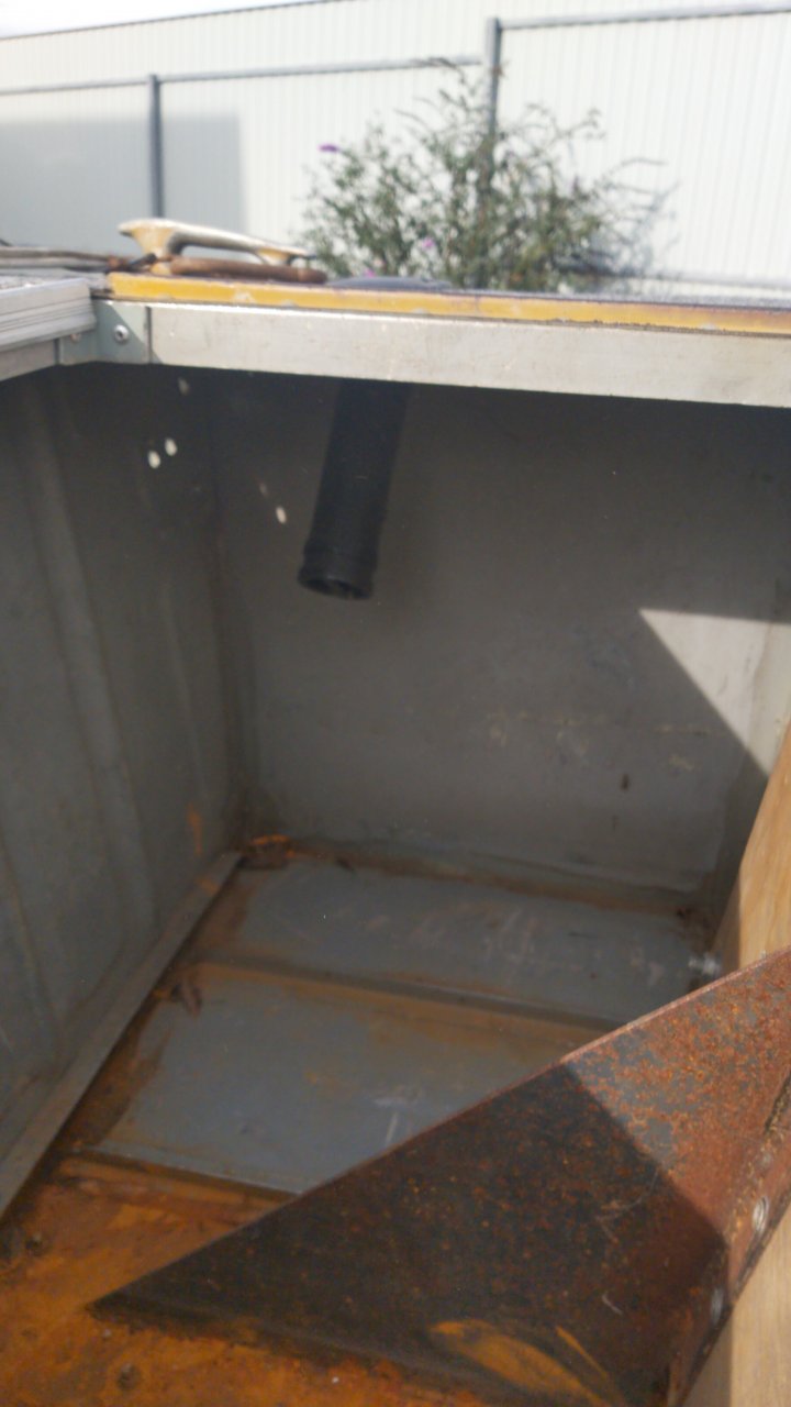

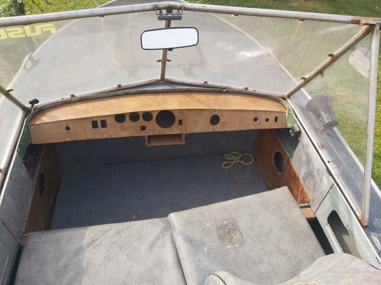

Благодаря форумчанину и товарищу по рыбалке BorisMan, спустя несколько лет обдумывание я все-таки решил забрать у тестя лодку после 10 лет простоя у друга в огороде под тентом. Лодку использовали под 60 сильным двигателем. В ней установлен бак из нержавейки на 150 литров. В планах убрать полностью салон, установить блоки плавучести, снять карпет , сделать самоотливной рецесс ну и дальше как пойдет.

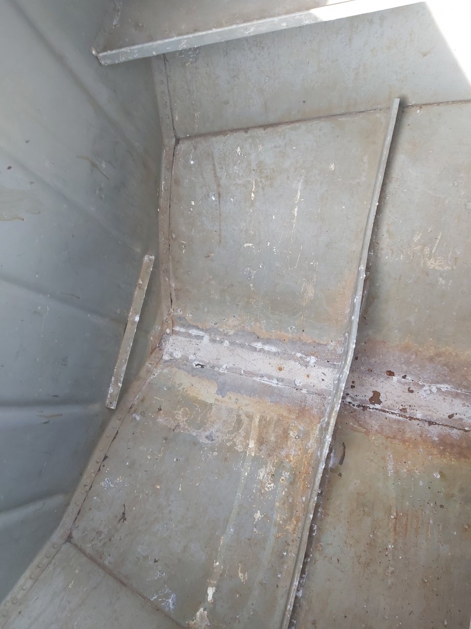

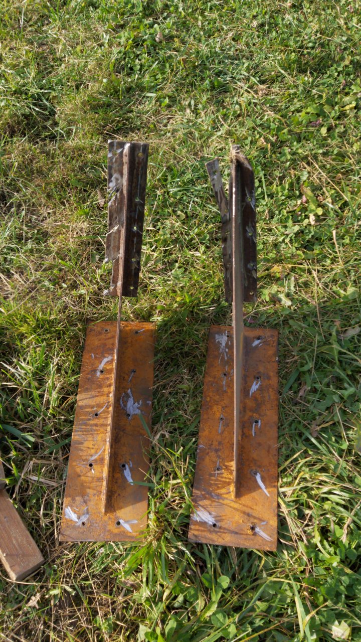

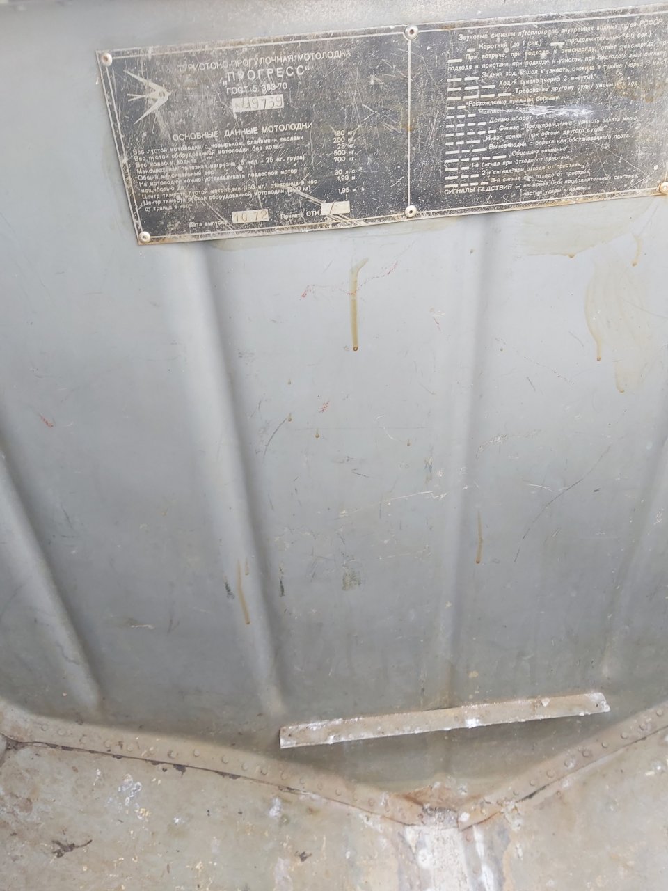

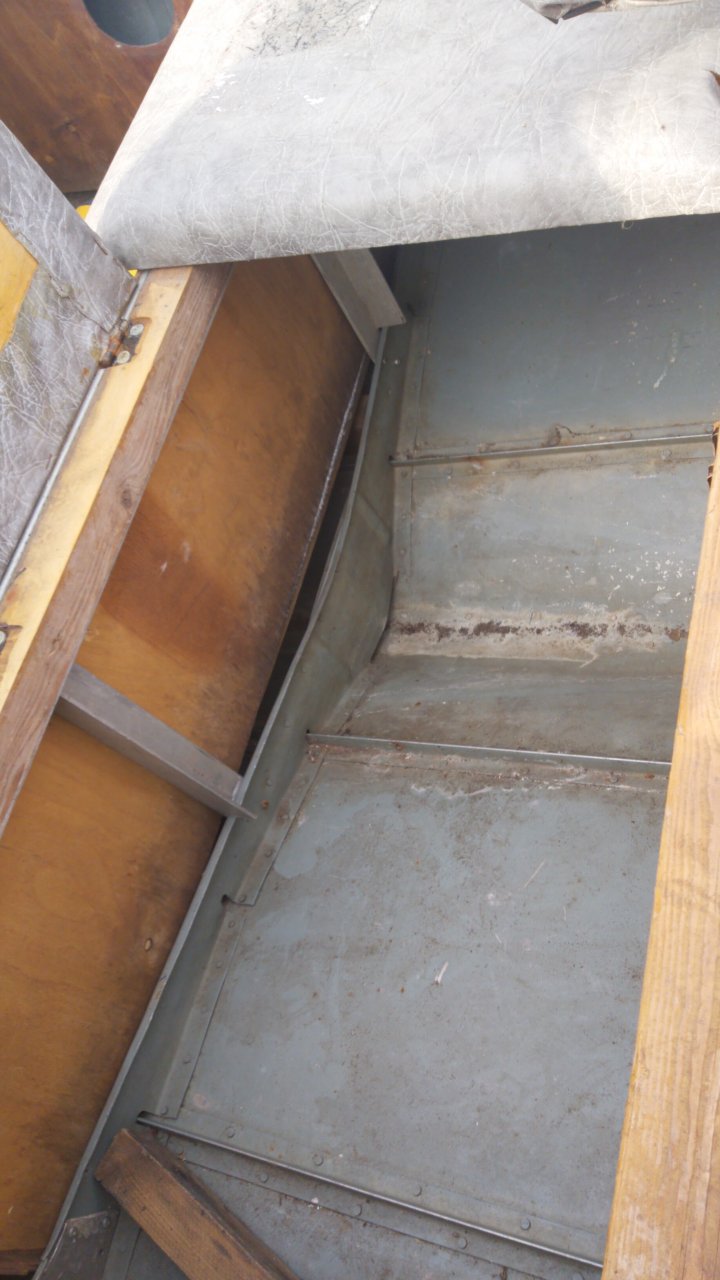

В выходные снял металлические уголки, ко орые усиливали транец, они буду заменены на амг. Хорошо что под ними было много герметика и корозия не пошла на корпус.

Дим, добро пожаловать в нашу песочницу! Снимай всю чернягу (вижу на привальниках, в частности, и болты на бортах на носу), ковролин, обшивку бортов и восстанавливай усиление из люмишки. Выкинь крякву, она не нужна - только лески за нее будут путаться и вес. Больше ничего делать с лодкой пока не надо. Как обзаведешься мотором - на воду и кататься. Понимание того, что нужно будет приходить постепенно, а вот потом покумекаешь, что к чему.
1 881
Что за кряква?
9 783
6 596
Сирена-ревун-матюгальник, на фото 1 видно. Походу со спецмашины. У меня такая валяется - к ней головное устройство идет, можно как якорь использовать :crazy:

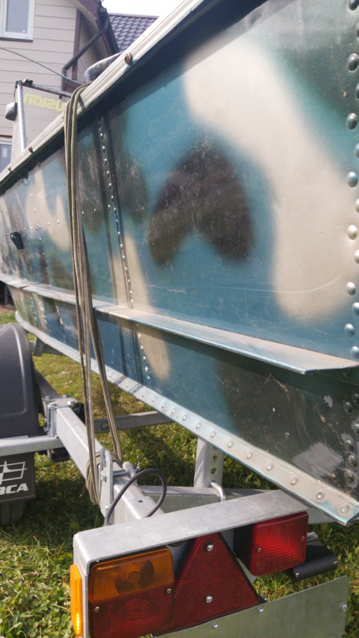

На привильном брусе стоят кнопки на алюминиевых клепках для ходового и стоя ночного тента. Все лишнее буду снимать и выбрасывать. Не хочется колхоза этого.

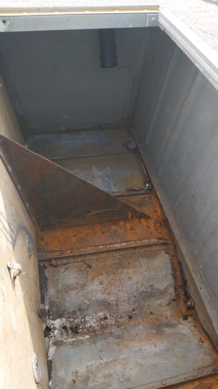

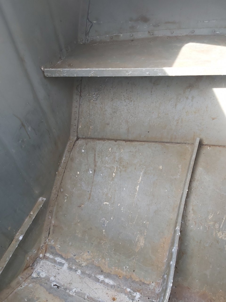

Рецес на корму, и под ,,L,,

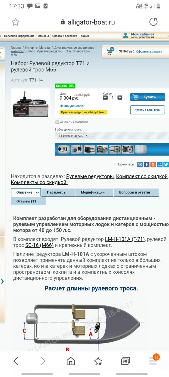

Хотел бы спросить совета у форумчан. Хочу приобрести комплект редуктор и троса вот как на фото, стоит или нет? Мотор планирую Yamaha f40
192370
9 560
4 780
Слабенький редуктор и трос тонкий. G-12 РЕДУКТОР БЕРИ и трос под него.Проверенное временем решение.
