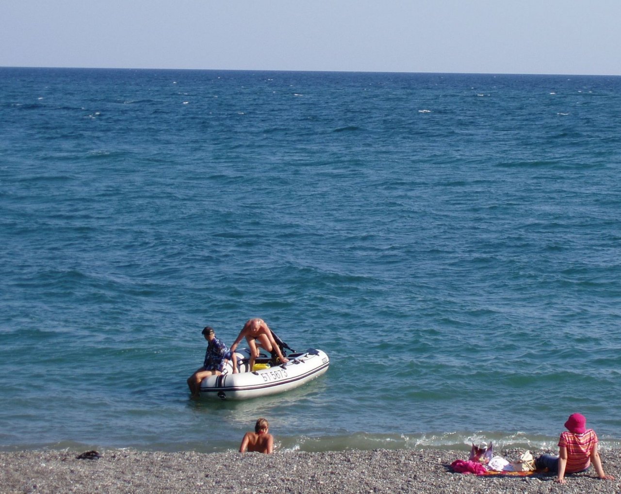

Евгений, эксплуатация на Дону и на Черном море - это две большие разницы.
У меня была ПВХ-350 с мотором 25 л.с. ,( правда, проблем с правами и регистрацией никогда не боялся и не избегал). Использование моего комплета на озерах и реках Белорусии (Припять, Птичь, Петровичи...) доставляло только удовольствие. Первый же выезд с этой лодкой на Черное море доставил одни хлопоты. Лодку, на морской волне, постоянно захлестывало, она не успевала всходить на волну. В штиль, оно может, и нормально. Но, нет никаких гарантий, что удастся его заказать. Короче, поищи ползователей лодок ПВХ на Черном море. Мой опыт был негативным.
191184
Подошли к берегу. В лодке по щиколтоку воды.

Да ты еще молодец!!! Вижу добычу!!!
