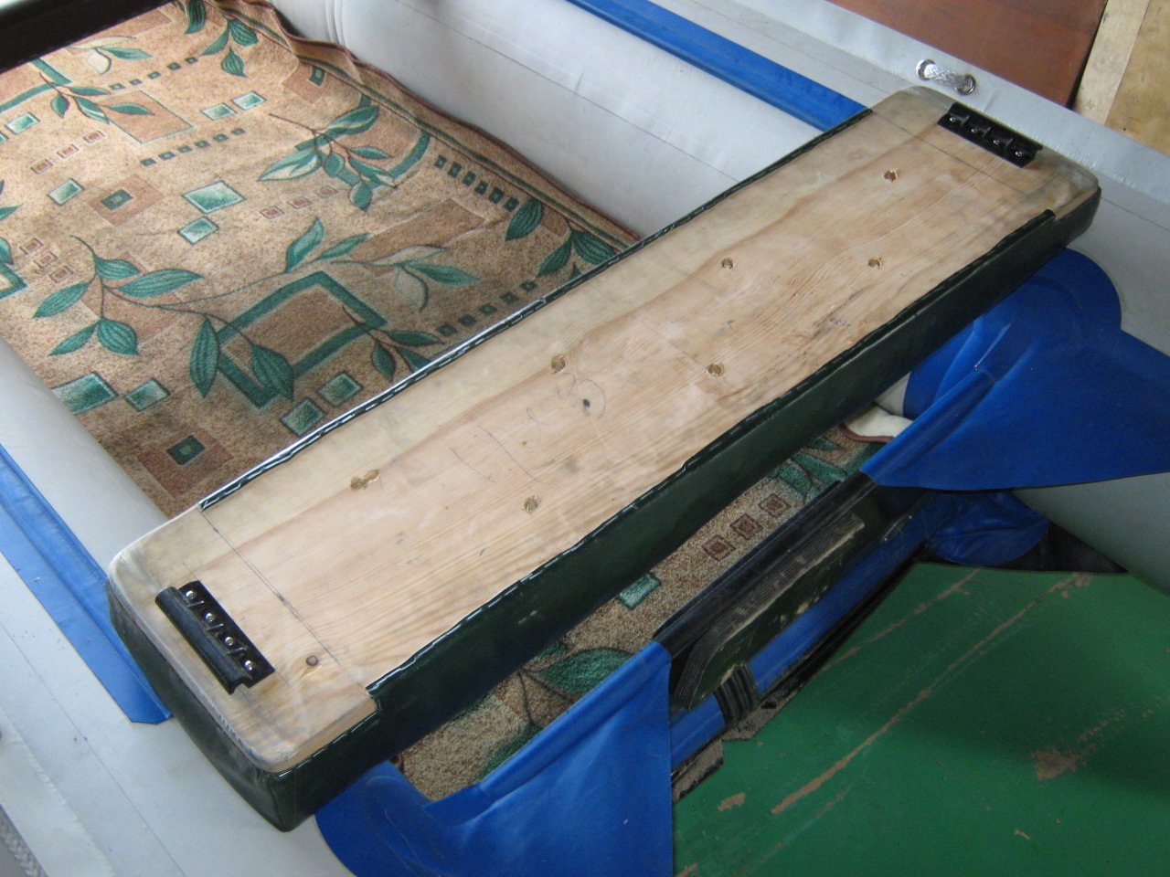

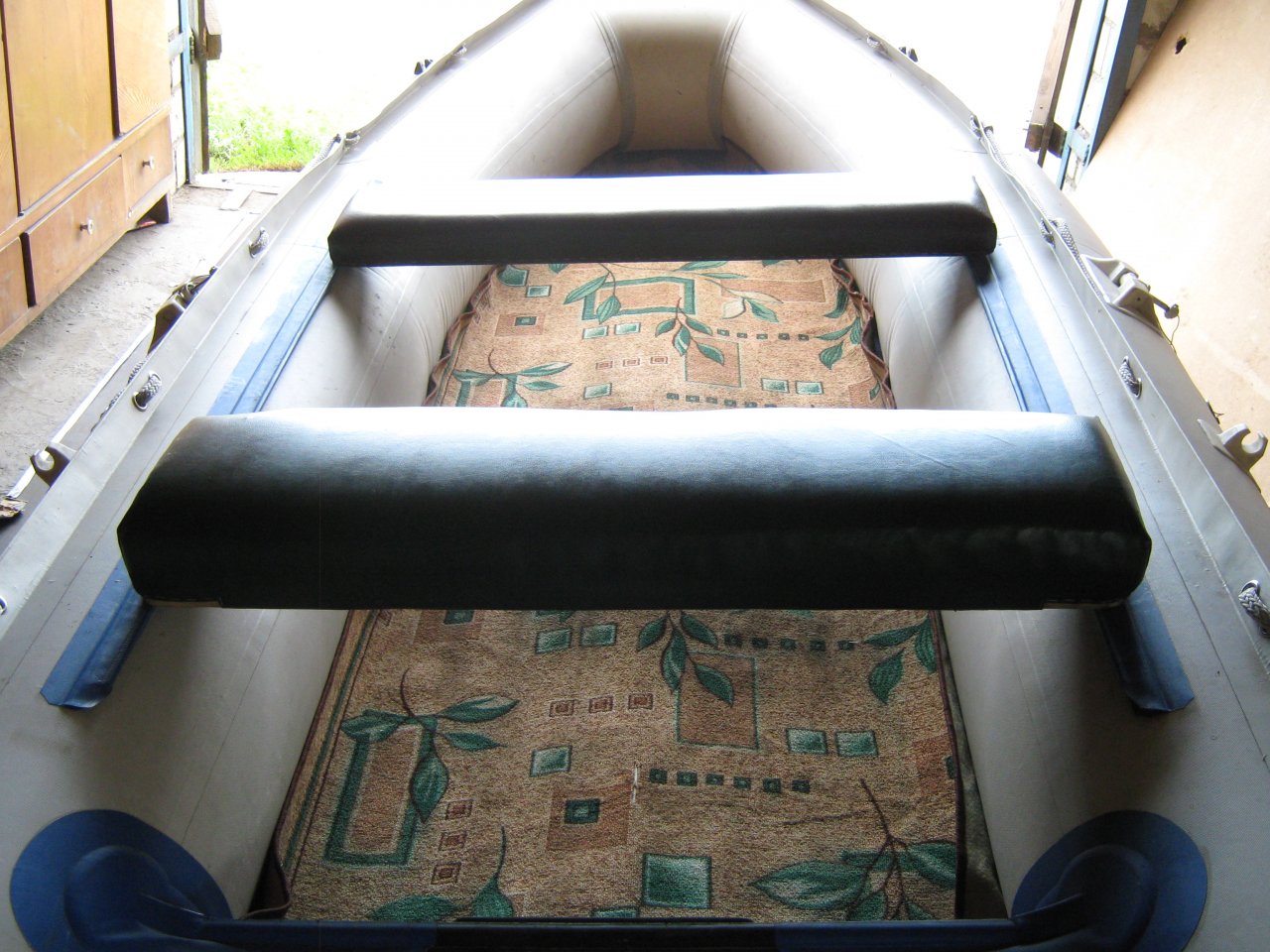

+++ Я не "набивал" мягкое сидение банки .. :pardon: Просто вместо той тяжеленной водостойкой фанеры от производителя взял сосновую доску толщиной 30 мм , ( но ширина ее поболее штатной ) хорошо просушенную , острогал на станке с двух сторон , просверлил сквозные отверстия для выпуска воздуха при " подпрыгивании " , отрезал по размеру от поролона сидения какого то грузового авто нужную мне полосу и "пристрелял " хороший кожзаменитель .. Потом штатными винтами прикрутил " направляющие " в нужном размере на свою " досточку " :):pardon:.
195725
195727
P.S. "Убил " сразу двух " зайцев "
  1. ) -- Хожу от места спуска на Оби до рыболовной базы 46 км на приличной скорости -- " опа " ни разу не устает .. плюс целый световой день спиннинговые телодвижения :yes::)
  2. ) -- Сиденье мое выше штатного , поэтому ни разу не болели коленные суставы , ... Законы физики никто не отменял : " Изгибающий момент - есть произведении силы на плечо .... Коленные суставов не нагружены -- в отличии от штатной банки .
Ну а тот , кто "хает " лодки НДНД за низкий центр тяжести -- он просто не умеет их готовить :D:D
Идея конечно хорошая — лавки есть лавки. Но можно поступить было проще — у нас по крайней мере так делают многие. Банку саму используем стандартную — только не крепим сиденье на банку. Само сиденье делается приблизительно как сделал нордик — только мягкую набивку помещаем в чехол по типу матрасса (выходы для воздуха предусматриваем). Сам этот матрас по ширине банки и по длине — чуть меньше чем расстояния между креплениями (салазки). Используется только не поролон а несколько слоев от туристических ковриков — пожёстче будет и влагу не впитывает. Вдоль всего матраса по его низу, пришивется сквозной карман в который вставляется (плотно должно быть) банка. Предварительно у банки скручивается одно крепление для продевания сидухи — потом на место ставится.
Некоторые делают проще — пришивают 3—4 поперечных ремня и сидушку пристегивают к банкн.
Тут разница в высоте буде как разница между доской 30 и родной фанерой..
Видел что некоторые уже к этим сидухам под банкой сумки уже попришивали..
Более того на оптовых рыболовных рынках видел что уже такие сидушки для лавок лодок ПВХ возят с Китая
