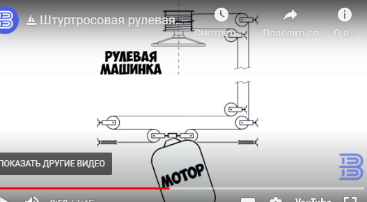

На счёт эстетики, покажу кино, как у меня сделано, попозже, даже интересно в какое место пальцем ткнете,? что там может быть не так в плане эстетики, Баклан в кино, языком от болды шлепнул, на этом скорее всего вся претензия и закончилась. Тупо поговорить, не более того.

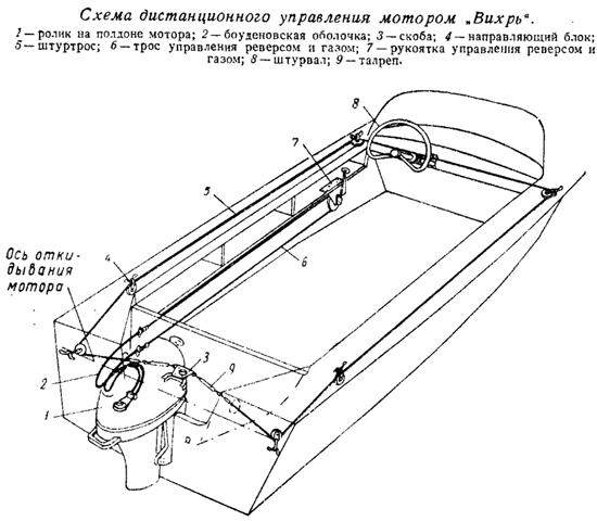

    194037
    Такая схема, при том же диаметра барабана, будет вдвое "тупее" традиционной, без полиспастов:
    194038
