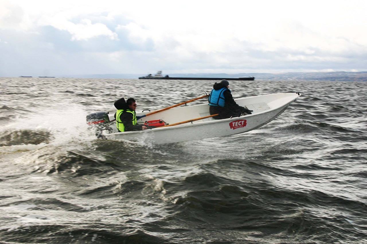

Гена, никого не слушай! Судя по заводским испытаниям при волне 0,8 метра на полном газу - твоя лодочка очень мореходное судно. Килеватость 32 в носу и 20 в корме не даст тебе сползти с курса и в волну ты не скатишся с неё и не зароешься как плоскодонка. К тобу же вполне себе глиссирующая. Скептики пусть посмотрят фото:
Мужики, кстати и со "сраным" румпелем неплохо смотрятся. Настоящие капитаны.

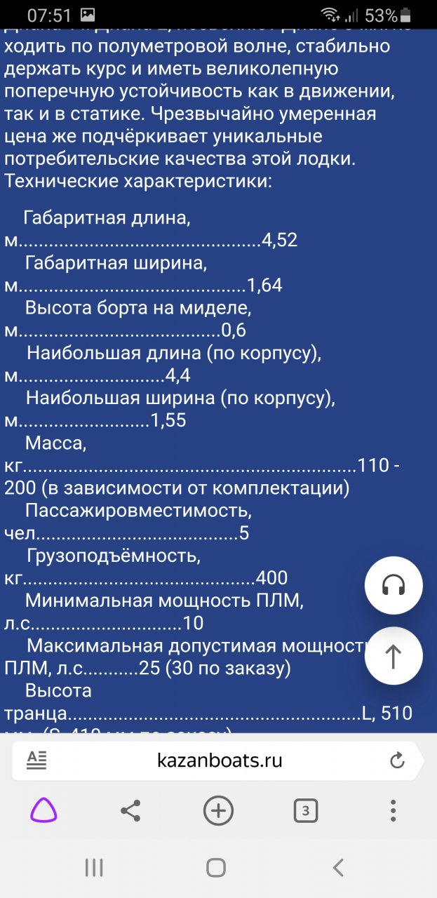

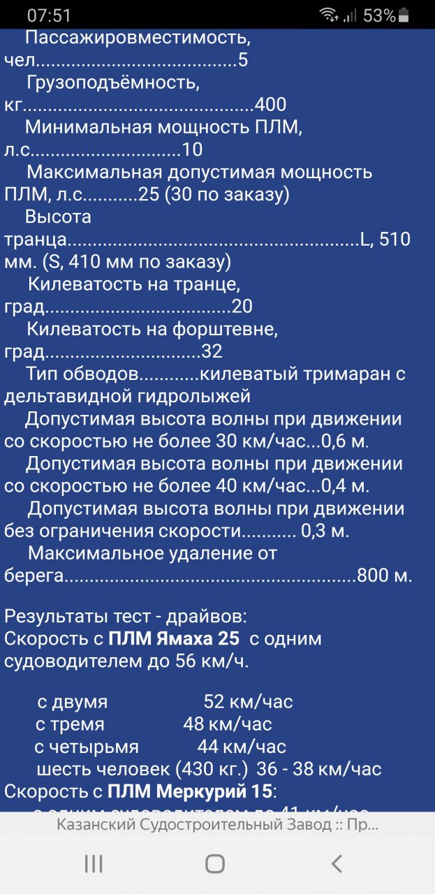

От куда 0.8метра? К него борт 0.6, и от берега 800метров
Дальше то прочитай:
Движение по волне до 0,8 метра даже на полном газу вполне безопасное, без опасных ударов, что не удивительно при такой килеватости.
А судоводитель на задней банке вообще не ощущает волны.

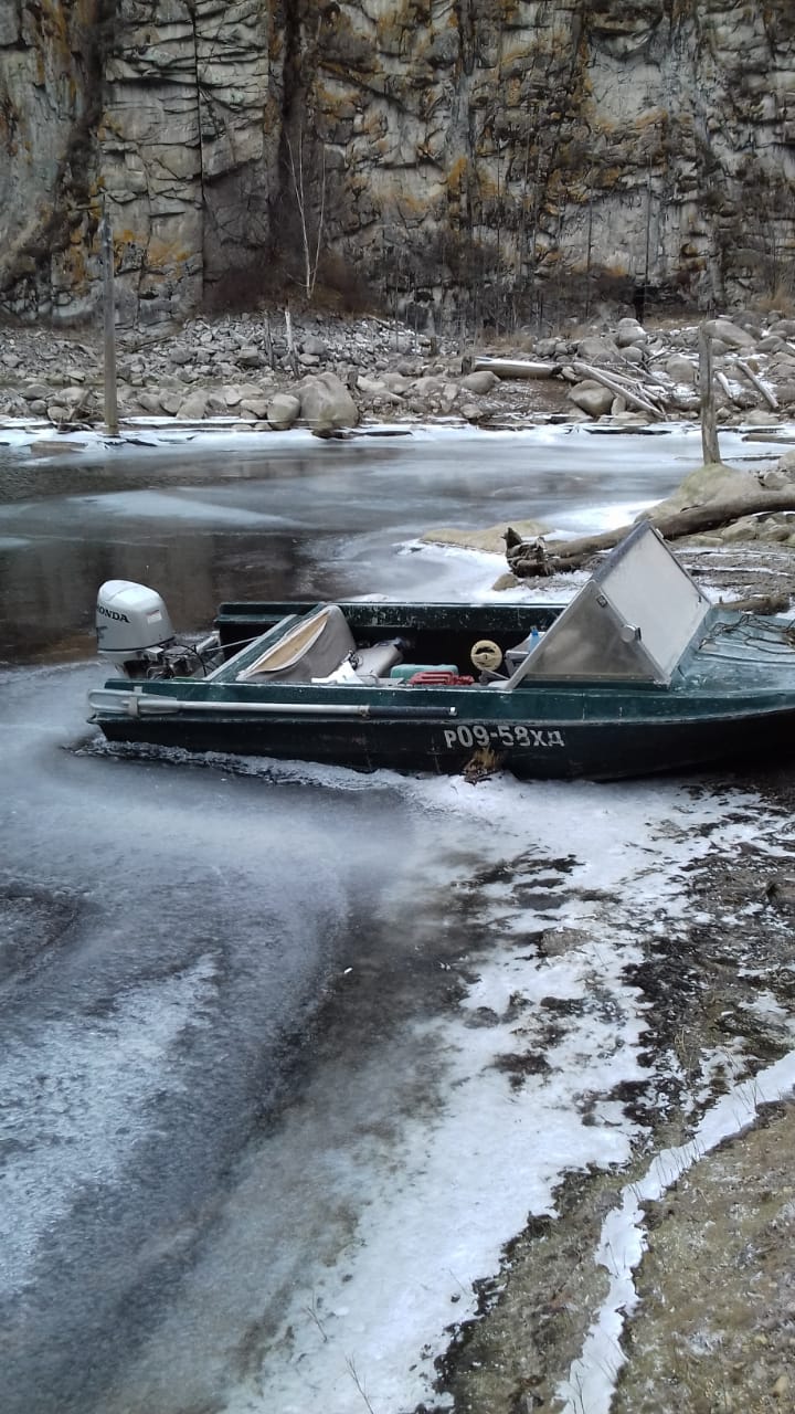

Вчера закрыл сезон 2020 - лодка двое суток простояла и примерзла - отдалбливали полтора часа)))

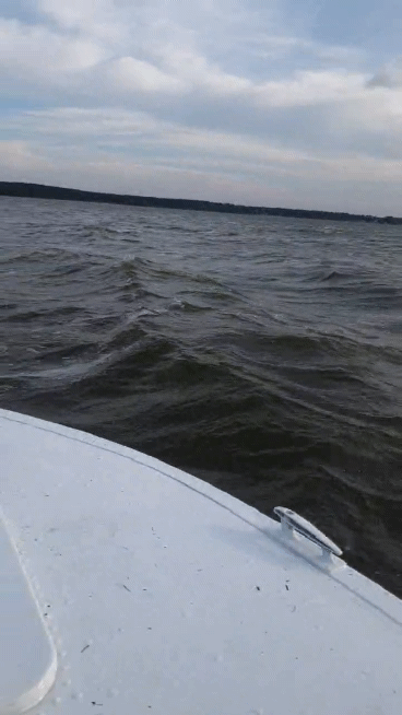

По видео и фото вообще очень сложно оценить волнение. По себе знаю - в реале полные штаны кирпичей, а по видео глянул и вопрос - а где волна то?
А надо ехать параллельно волне и снимать в бок навстречу волне..... Тогда наоборот рябь в 9 й вал превращается.
Мне было интересно одного кренделя за язык поймать, я проводил такие эксперименты.
А ваще да, камера волну не передаёт при обычной съёмке. И в самом деле бывает, что на воде в пот аж пробивало, а в кино штиль получился.

Так вот для чего твоё корыто.......

похоже что он выкидывать вёз и лодку и мотор :)
