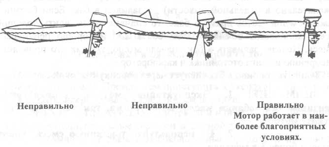

Всем привет.Адмиралу картинку оставлю по правильной навеске мотора по углу атаки.Если ему станет интересно то могу и по высоте навески просвятить :)
Вот ты смотришь в книгу, а видишь фигу.
Вот что ты почерпул из этой картинки?
Вот давай разбираться, щас в дрыск разнесу, все что интернет напихал тебе в чердак.
  1. Что конкретно ты понял из этих картинок?
  2. Как по твоему должен стоять мотор?
  3. Как должна располагаться АКП относительно днища лодки?
  4. Вот конкретно, как ты собрался настроить навеску твоего мотора?
Даю тебе фору,..... Подсказку...... Смотри внимательно, на картинки, "слона " ты не видишь!!!!!! Напрягись, разгляди слона!!!!!

Адмиралу вторую картинку на изучение ставлю.По первой у него у же возникло 4 вопроса.Потом отвечу на все сразу :)
На тебе ещё один вопрос.....
На какой картинке нарисовано правильное положение мотора и самое главное!!!!!!! Почему ты так считаешь?
Опять подсказываю, Напрягись, увидь "слона"!!!!!!!
И вот мы с тобой подошли к вопросу угла атаки.Какой он должен быть?В большинстве случаев угол атаки должен быть паралелен днищу лодки,то есть чтоб нос не топило и не поднимало.Езда на пяточке лодки на самом деле лоховство связанное с малым опытом или неправильным пониманием вопроса
Ген, не умничай, угол не может быть параллельным.слушай,что тебе говорит вода.
