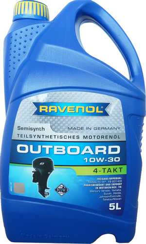

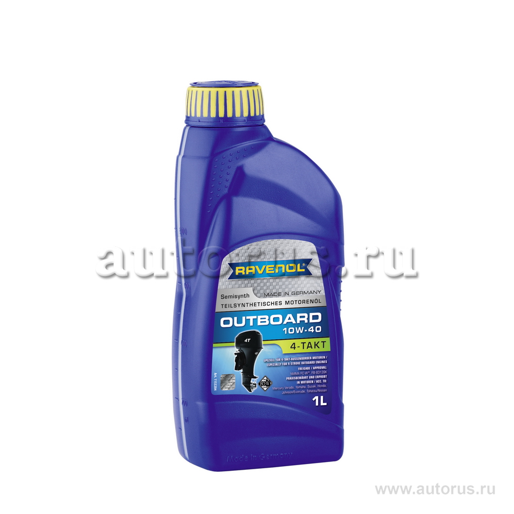

Не подходит мне,у меня карбюратор,впрыска нет
RAVENOL Outboardoel 4T SAE 10W-30 – полусинтетическое моторное масло, специально разработанное для 4-тактных подвесных лодочных моторов с впрыском согласно требованиям NMMA FC-W. Обеспечивает безупречное смазывание даже при высоких оборотах и нагрузка, защиту от износа благодаря низкозольному пакету присадок, защиту от коррозии. Окрашено в синий цвет.
Применяется в 4-тактных подвесных лодочных моторах, требующих использование масла качества NMMA FC-W, может быть использовано при эксплуатации в морской воде.
Этот продукт часто ищут по ключевым словам: 10W30
Применение RAVENOL® Outboardoel 4T SAE 10W-30 обеспечивает:
Отличное смазывание всех деталей двигателя
Эффективность очистки и полное сгорание без осадков
Хороший холодный запуск
Очень хорошую защиту от износа и коррозии, а также высокую устойчивость к окислению
Хорошую устойчивость к сдвигу
Защиту от коррозии во всех деталях двигателя, контактирующих с маслом
Мгновенное, однородное смешивание с используемым топливом
Стабильную масляную пленку даже при высоких нагрузках
Отличную защиту от износа
1 887
Если масло выше требывание производителя, по допускам , то лить можно , наоборот нельзя
