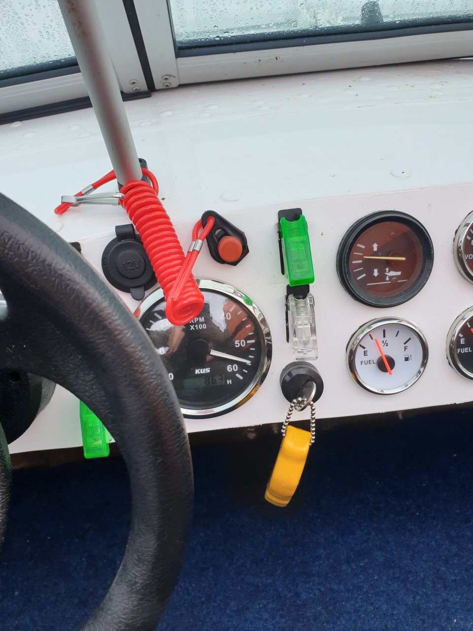

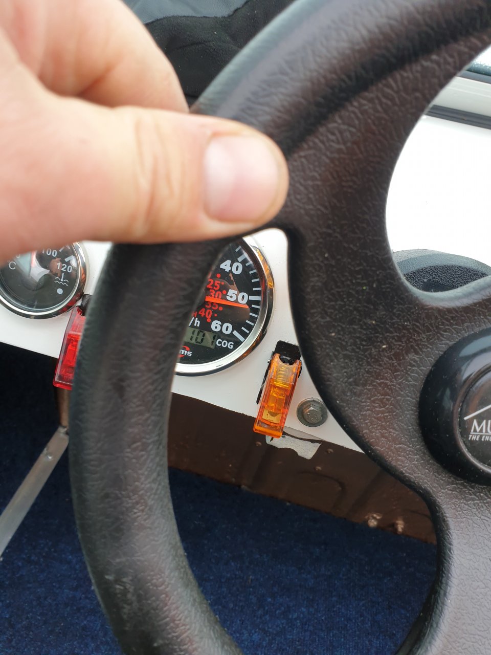

А трим кстати по прибору на максималке до куда поднимается,пока прохваты не начинаются?
Вот сюда смотри, возможно бОльшая часть настроек трима у тебя ушла в прохваты.
Клин тебе может нужен?????
1 886
Возможно у тебя бОльшая часть настроек трима ушла в прохваты.....
Кина тебе не хватает.
Кино есть, прихватов воздуха точно нет , когда прямо, есть другое ,корма задирается нос прижемается :hahaha: ,потеря скорости -мощности катострофическая , скулы недают , надо отгибать, прога скорасть оптимальная как мне показалась это 40км/ч в волну 35км/ч , в штиль после 50км/ч нос как могнитом тянит в низ, клин стоит полюбому

дак сколько тримом отжимаешь до прохватов?что на приборе то?
На приборе то что я выстовлю то и будет, везде транцы разные , показатель тебе нечего нескажет,
