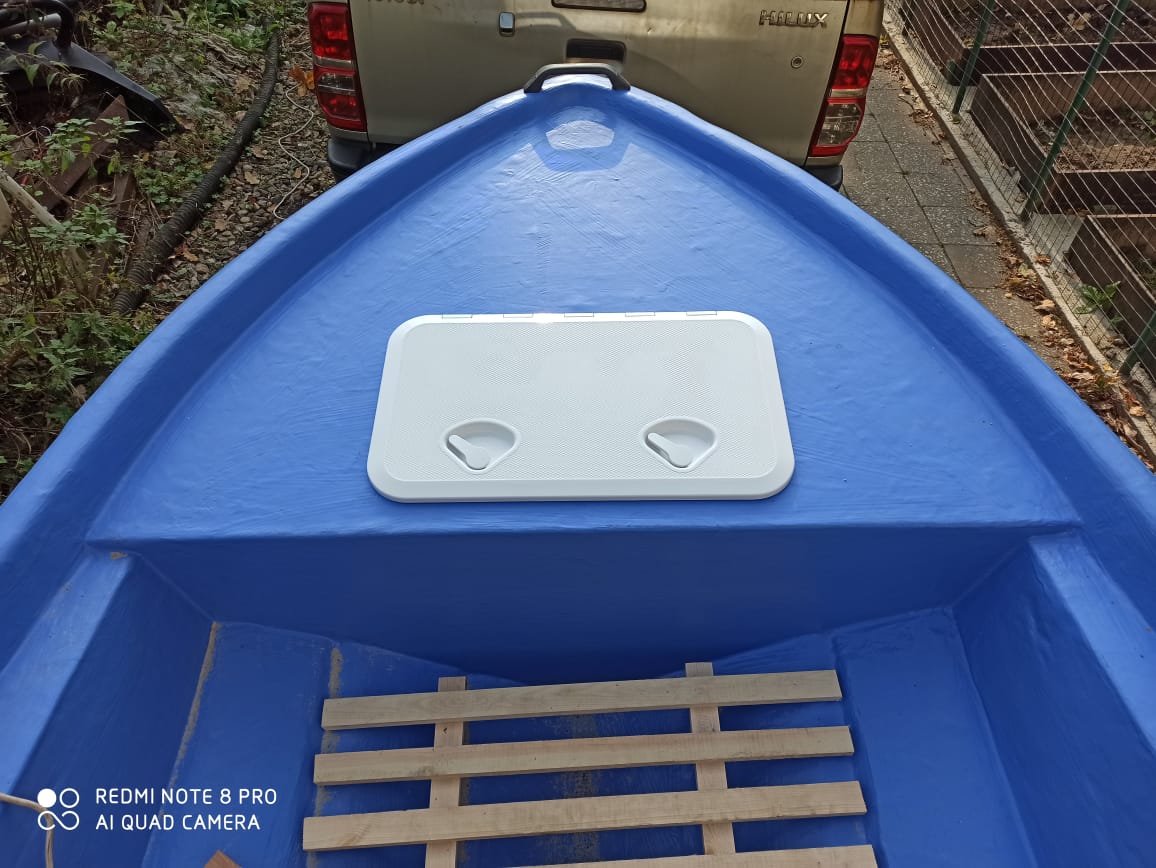

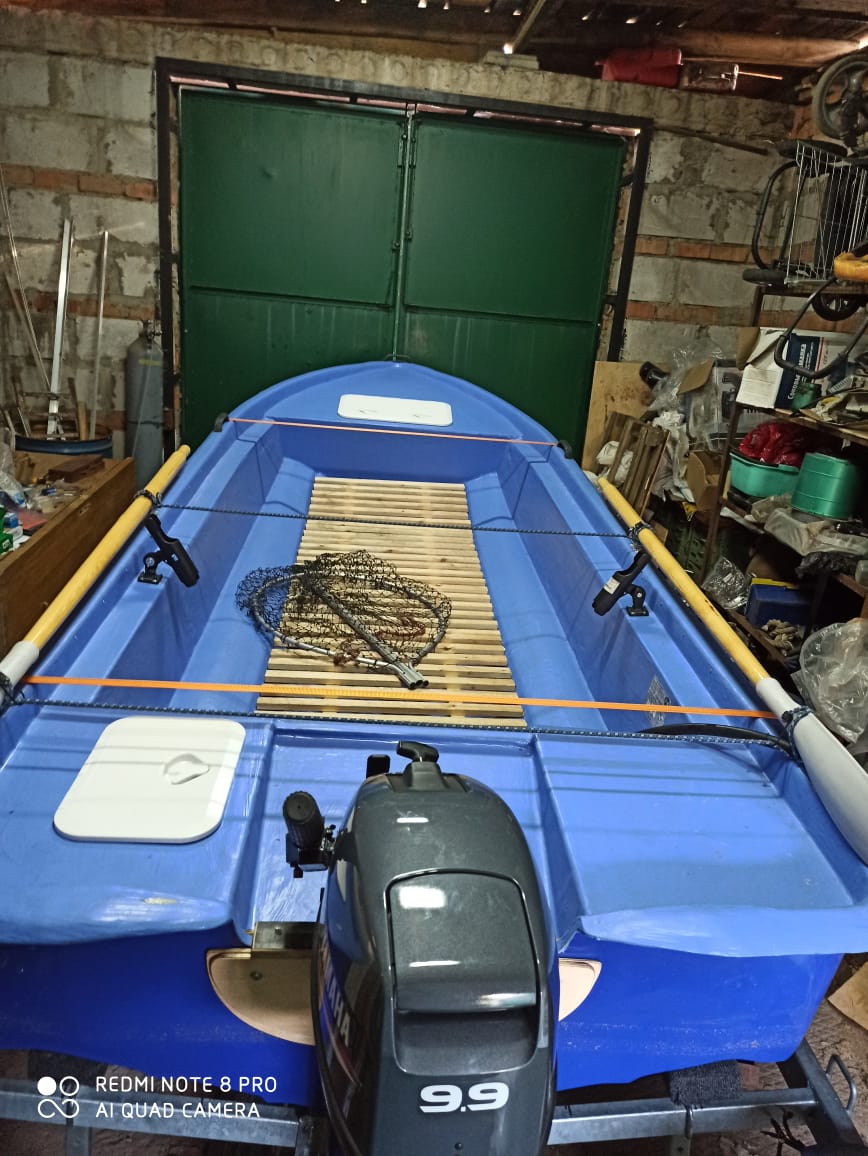

Осмыслил до конца.Ну никак не катит в моём случае.Прикинь сам у меня 3 герметичных блока плавучести=воздушные карманы с доступом сверху через лючок и два стационарных по бортам=вмонтированные (чё в них ХЗ).В случае пробоя лодка каждый раз будет вести себя по другому.В зависимости от места пробоя.И каждый раз принцип действия будет один.Заткнуть дыру жилетом,носком,трусами и дочапать до берега или места погрузки на прицеп.Далее дома тряпку со смолой на корпус и через два дня на воду.Ну а просто налить воду в лодку между банок плавучести.Ну нет никакого смысла.То есть в моей лодке всё находится в зоне доступа за минуту.И всё видно
Тьфу....
У тебя сейчас даже понятия сухопутные....
Ты где видел, чтоб пробоину искали, когда тонут? Кто тебе на это время даст?
Ну потратил ты драгоценное время, ну нашёл, а у тебя лодка по килю лопнула целиком!!!! Ну тупо по волне шваркнулась и лопнула.
Че затыкать будешь и чем?
А под тобой 6-8-12- 22 метра!!!!! И до берега 300-500м!!! И время у тебя кончилось.
Досвидос Гена! У тебя 10-15 минут на танец Самба ( или как он называется, подвохи знают, поправят) в осенней воде.
Тебя ручки и ножки слушаться перестанут, но ты будешь все соображать и понимать при этом.
Гена! Течёт и хрен с ней, пусть течёт, у тебя лодка должна быть не потопляемая, остаться на ровном киле и сохранить ход.
А время нужно тратить на сваливание нах. с глубины, с ветра и сокращение расстояния до берега или ближайшего меляка.
