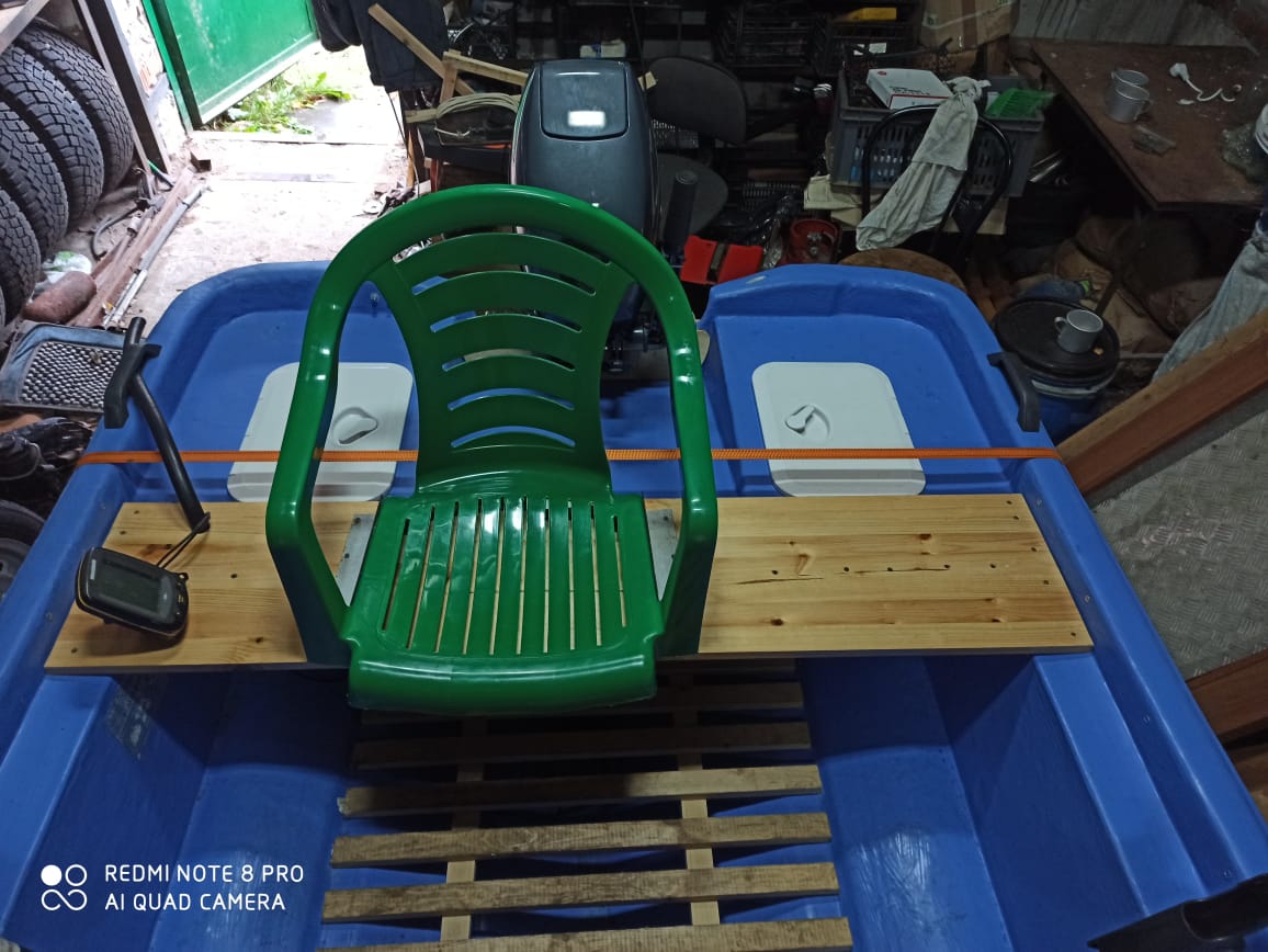

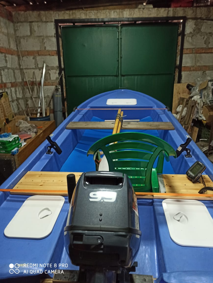

Так у меня планировка правильная,дистанциями не загромождённая,развесовка у лодки грамотная.Блоки плавучести мной используются как рундуки и блоки плавучести одновременно.Короче любой второй прог уделаю на воде почти по всем показателям.Особенно на волне,где мне не капли воды не попадёт у прога уже помпа будет задыхаться воду откачивая
Сильно заявление. А где фото вашей лодки посмотреть можно? Не просто модели, а именно вашей

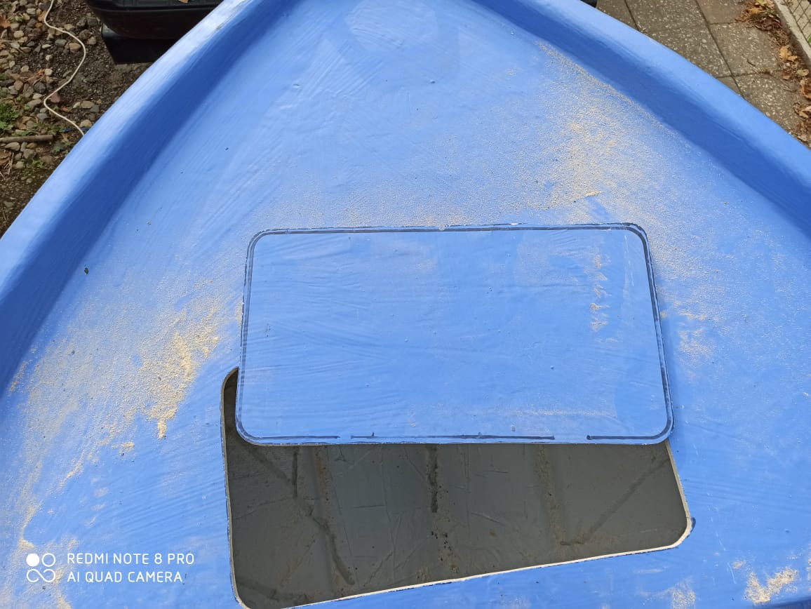

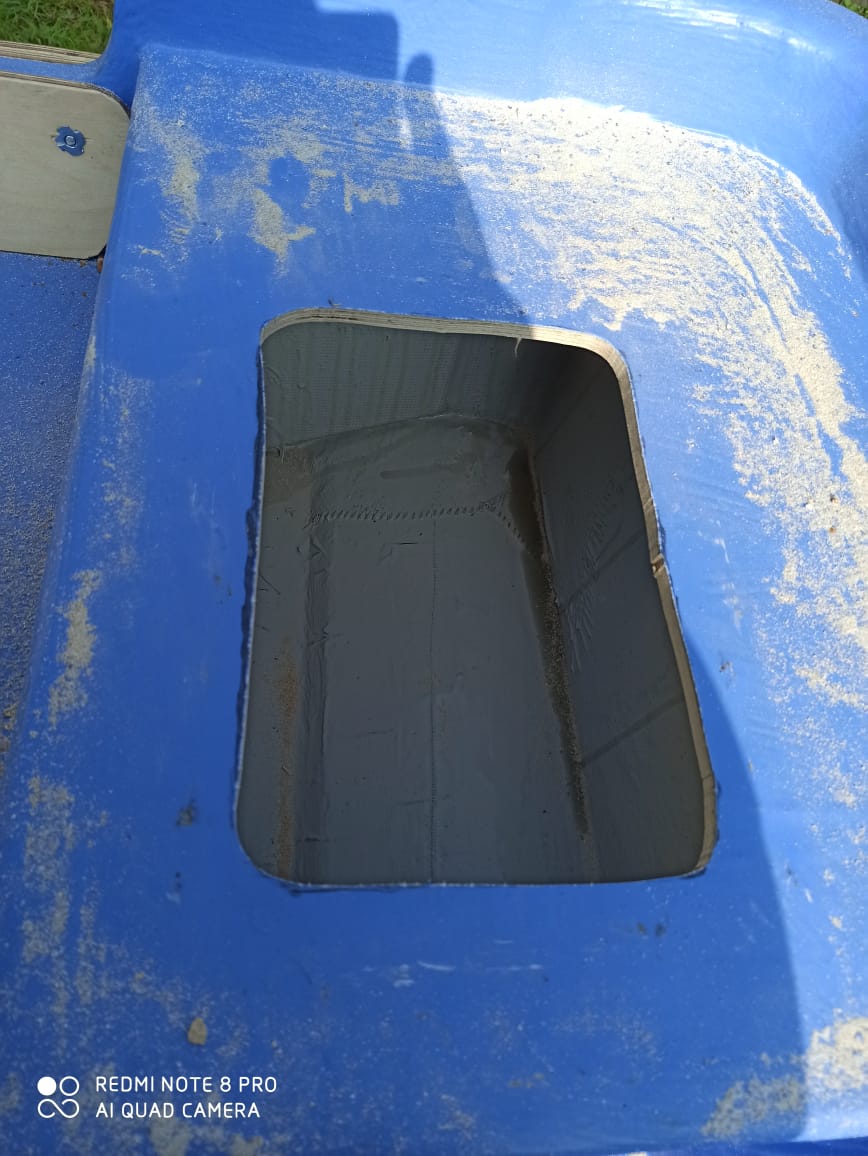

Дополнительные блоки плавучести,они же бардачки закрываются герметично.Штатные блоки в бортах почти по всей длине лодки
