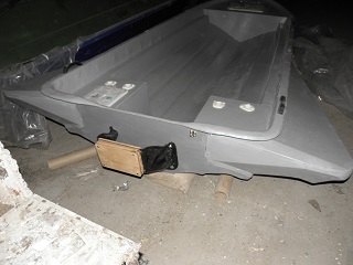

Базовая Приформованные объёмы непотопляемости из ППУ по бортам V=280 л. с слоем фанеры ФСФ 8 мм сверху
А это как опция у меня. Носовая герметичная банка вформованная с объёмом внутри объёмом V=200 л. +Кормовая герметичная вформованная левая банка объёмом V=60 л. +Кормовая герметичная вформованная правая банка объёмом V=60 л.
И того 600 литров плавучести.Все дополнительные банки мной порезаны и переведены в разряд бардачков.Закрываются герметично.То есть сохранили 2\3 приблизительно объёма плавучести

вот поэтому я ещё решил 320 литров добавить к плавучести.Была там фишка с булями ещё,но посчитал излишним.Хотя возможно был и не прав,були бы остойчивости в статике дали.
Бортовые були, устанавливаемые по бортам, заполненные пенопластом​
