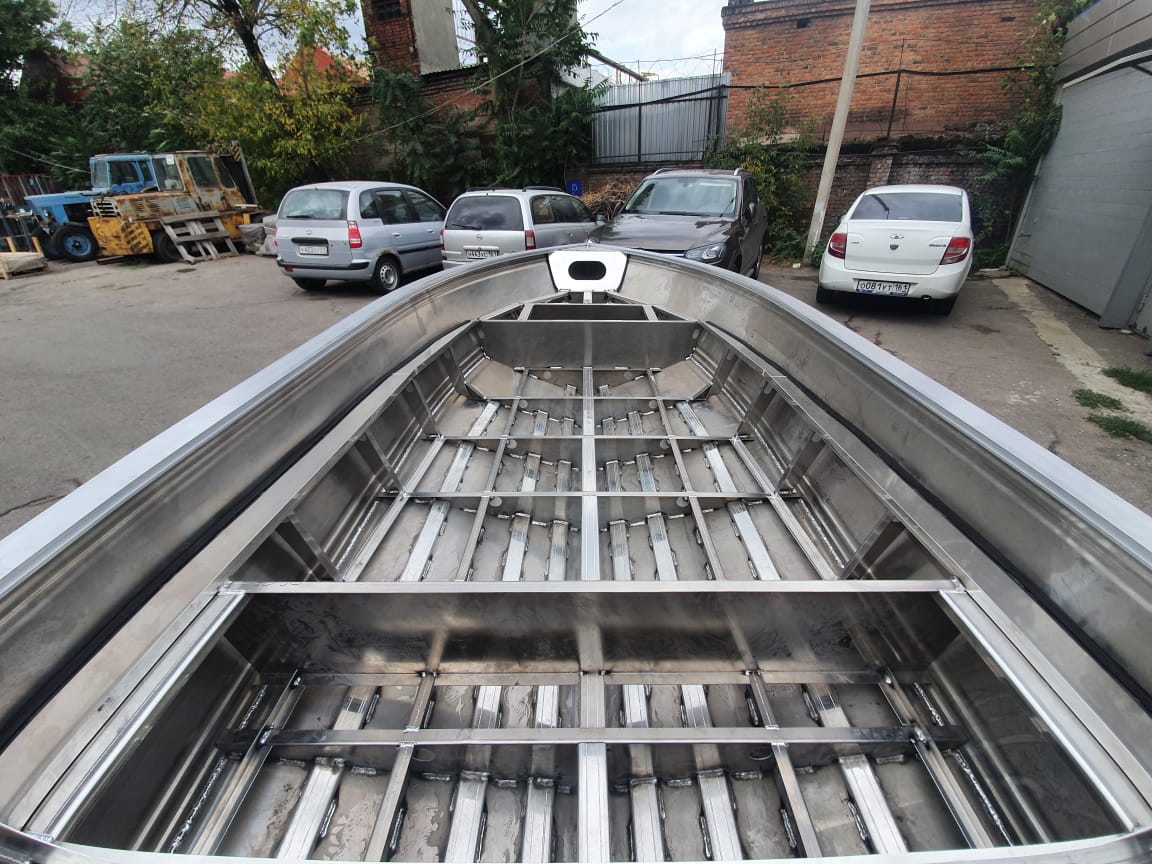

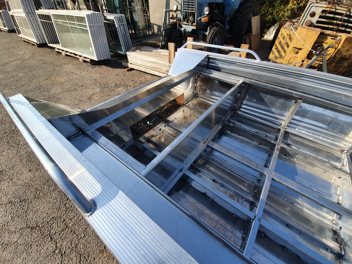

Гена! :shock: Ты правда не понимаешь разницы или прикидываешься не далёким!? Посмотри разницу по силовому набору .Вот то что ты в пример ставиш
195406
9 555
4 760
И вот что в наборе у нашей лодки
9 555
4 760
Разницу надеюсь видно!? Румпель ты Гена!В старых Крымах набор был не плох и то дно у транца прогибались! А в твоём примере под вёслами по прудику ходить опасно на то что заявленную двадцатку вешать!
А у Гиргиса продольный набор не слишком частый? Чё-то флоры уж больно замученно выглядят. Может стоило тогда 4мм применить? ИМХО.
