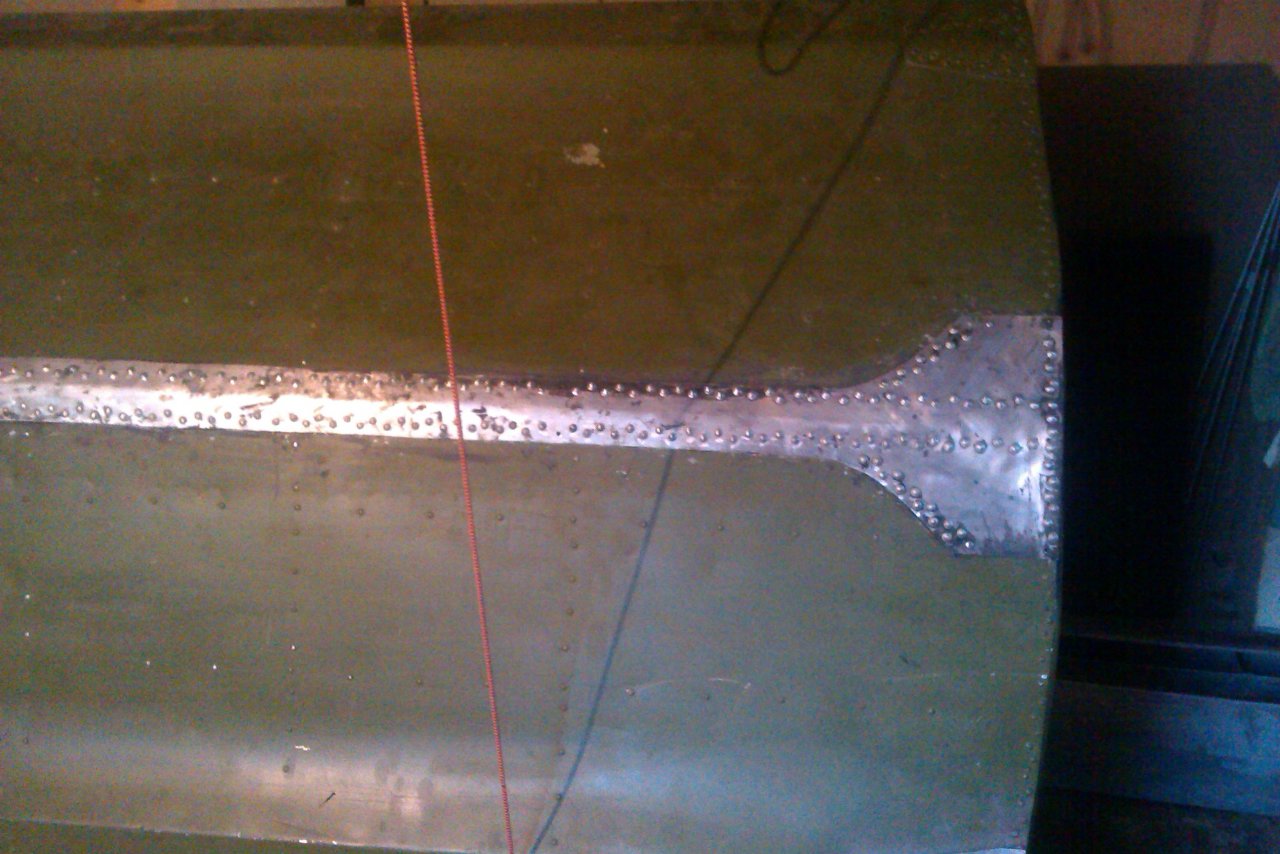

Это слишком, сам форштевень клепал 12мм, а на стыках 16мм хватает
Да, точно, вспомнил-ты прав. А клепал я 14 из за того что накладку делал из 3мм Д16 АМ(классный кстати материал для подобных работ- и жесткости за глаза и гнуть можно)192940
