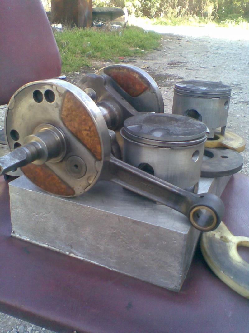

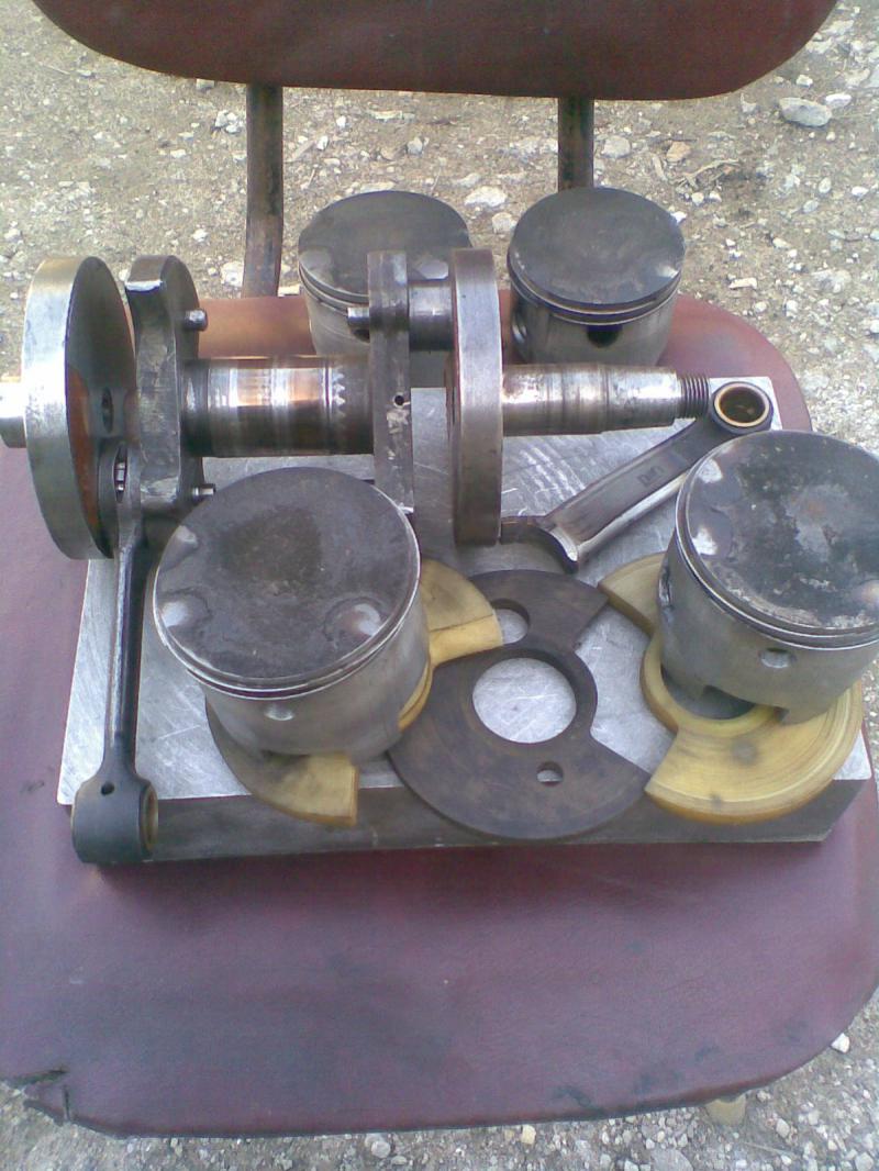

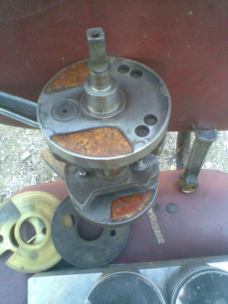

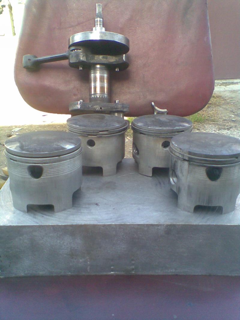

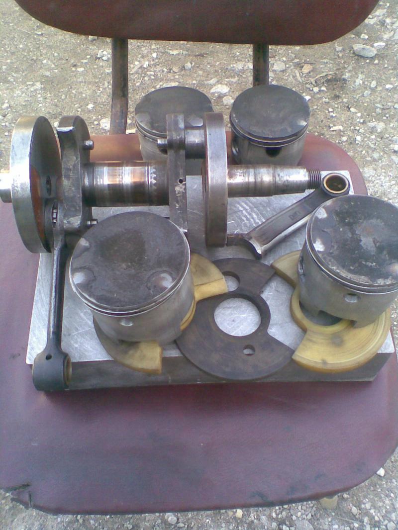

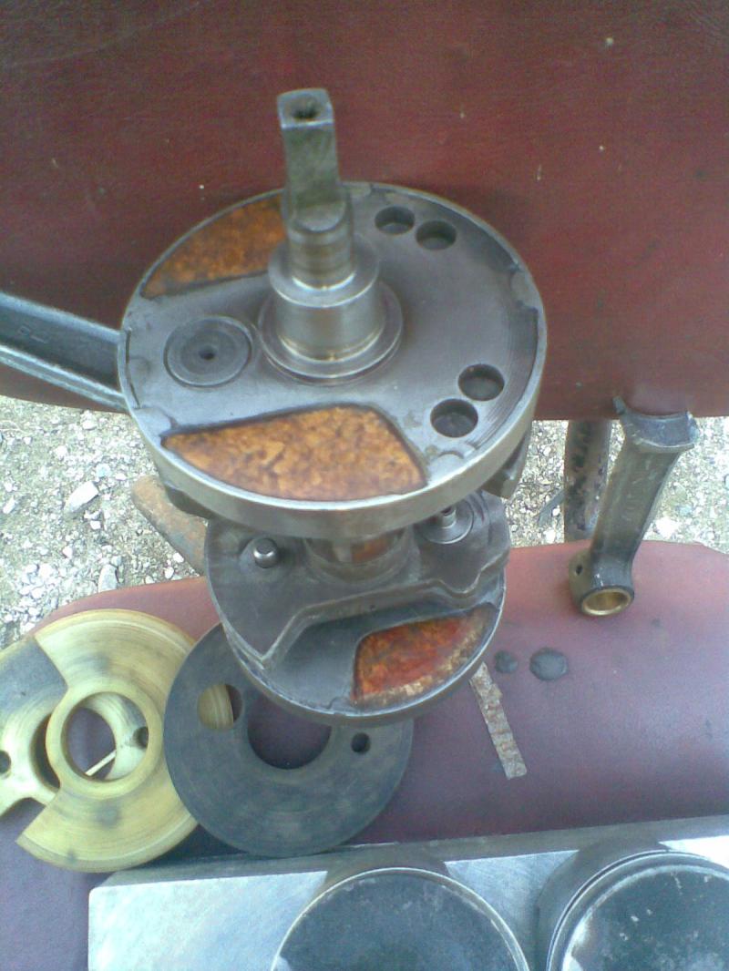

MIK,долго чертишь,устал ждать! Покажу тебе коленвал, поршни, золотники, которые стояли на моторе "Вихрь-30", который крутил 8650об/мин, о котором я писал. Уточняю, вся работа была произведена мною от А до Я.

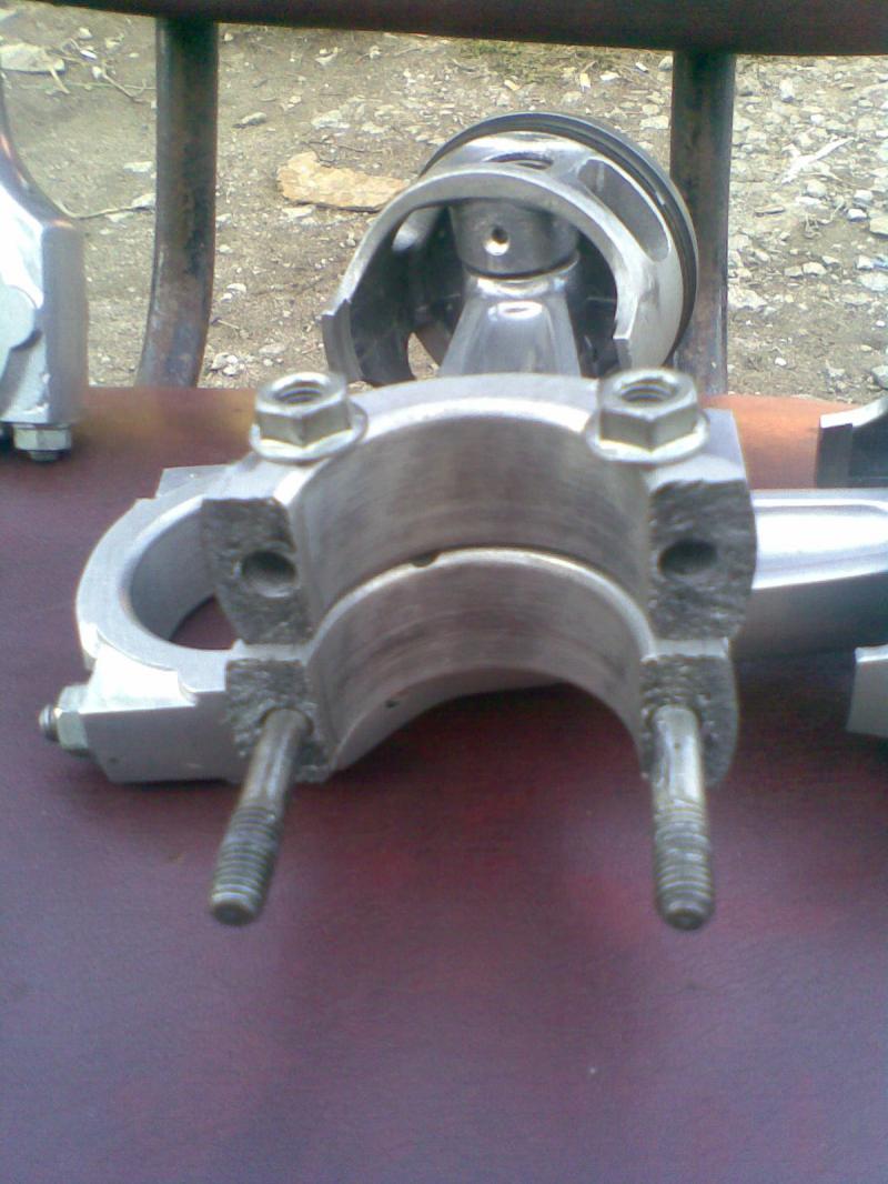

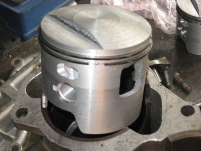

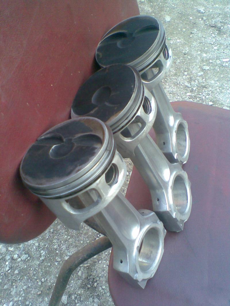

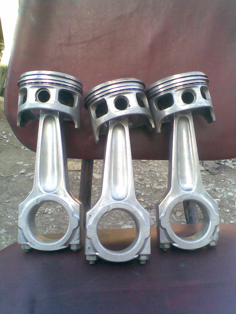

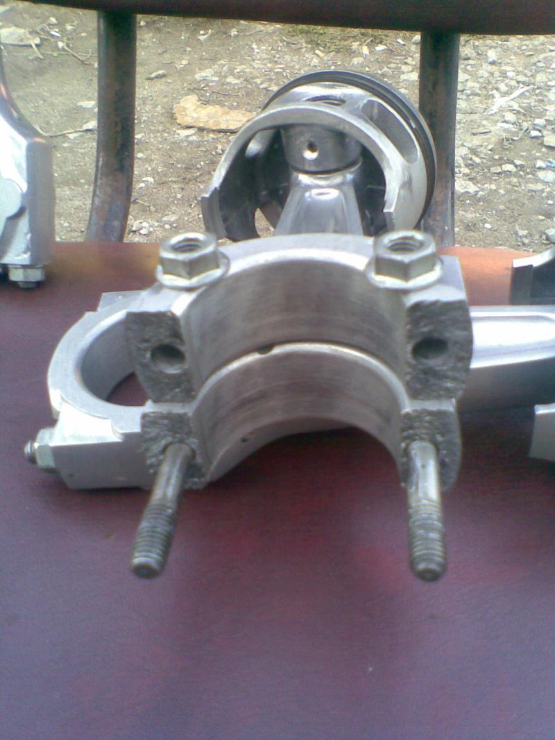

Теперь покажу тебе шатунно-поршневую группу, которая разработана лично мной для спортивного двигателя ВАЗ-2103. Напоминаю, двигатель развивал : без нагрузки 9406 об/мин, где средняя скорость поршня = 25,08 метр/сек., под нагрузкой - 8600 об/мин. Подобно тебе, грамотные люди били себя в грудь и кричали РАБОТАТЬ НЕ БУДЕТ, ЭТО НЕ ВОЗМОЖНО. Напоминаю, это разработка и исполнение, как ты говоришь "НЕ ГРАМОТНОГО И АБСОЛЮТНО НИЧЕГО НЕ ПОНИМАЮЩЕГО В МОТОРАХ ЧЕЛОВЕКА".

Vitaliy прыгает не хило наверное?! ))
длинные такие шатуны жигулёвские... ... сложно ему было обороты развивать,..но что лёгкие - небольшой плюс.. с японцев пример надо брать.
MIK как понять если мотор перекручивает - потеря скорости?
911
Vitaliy сказал(а):
Теперь покажу тебе шатунно-поршневую группу, которая разработана лично мной для спортивного двигателя ВАЗ-2103...

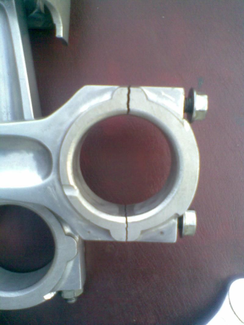

Виталь, а бугеля шатунов как колол-раздавливал? Я на своём Эвине обратил внимание, что в местах разъединения со стороны "щёк" к.в. пропилы-углубления есть... типа "в азот и под пресс"? :? ... просто интересно :)

lednic606,гаражную технологию раскола бугеля шатуна, можно я пока, оставлю в тайне.Единственное, могу сказать - жидкий азот не применяю.
911
Vitaliy сказал(а):
lednic606,гаражную технологию раскола бугеля шатуна, можно я пока, оставлю в тайне...
Да нивопрос... :pardon: :D

Зря обобщаешь. Как раз у меня с шатунами из алюминия и титана много чего связано. Начиная с титанового шатуна для кроссового ЧЗ-250 в 86-м году. И грамотные люди мне говорили, что именно так и надо делать.
К примеру лет этак 15 назад для Максима Рябцева в ВАЗовский мотор делали шатуны и титановые, и из В-95Т. Два года ему не было равных в Крыму на квотере и он два раза выигрывал квотер в Одессе, куда вся Украина тогда съезжалась. Для меня такие дела - достаточно старые. Тогда ещё ни мобильных телефонов, ни цифровых фотоаппаратов не было. Но и моё поколение в этом деле не было первым. Первые алюминиевые шатуны для ВАЗовского движка лично я увидел у Анатолия Нестефорова. Это симферопольский автогонщик, кольцевик, МС, и было это ещё лет тридцать тому. Делали такие шатуны и в Харькове, в лаборатории автодвигателей Никитина. Непосредственно этим занимался Олег Лукьянчук, который сейчас, по слухам, в Запорожье руководит фирмой автомобильного дизайна. Всё это к тому, что алюминиевые шатуны для ВАЗовских моторов на Украине имеют историю очень давнюю, и в 2012 году этим бравировать - как-то поздновато. Для меня это повод подумать, что человек отстал от жизни.
По коленвалам Вихрей с увеличенным объёмом - ещё более древние истории. Ещё в начале 80-х в КиЯ об этом писали, и чертежи были, и результаты такого изменения коленвала тоже были приведены. Увы - мизерные. А сейчас ситуация вообще обратная. Итальянские специалисты по настройке картинговых двигателей вообще считают увеличение объёма картера - вещью полезной. И аргументы приводят чёткие и логичные. И результаты - за 400лс/л объёма. И это не из каких-то дворовых гонок механики, а из первой тройки на Чемпионате Мира.
Итог - на фото потрошки от двигателей, назвать которые каким-то откровением или достижением я никак не могу. У любых спортсменов, будь то водномоторники, мотокроссмены, эндуристы, автогонщики или картингисты, такого добра - навалом.

Вот вспомнил. Пару лет назад для одного из своих КТМов, для 640, сделал титановый шатун, на котором и сейчас езжу. Есть фото. Но никаким достижением это не считаю. Обычная подготовка спортивного двигателя. Ерунда, по большому счёту. :)

Поразглядывал фотки внимательней. Поделюсь наблюдениями.
По поводу степени сжатия в картере. Я заполнял и на средних щёках объёмы, оставлял только сектор со стороны выреза в золотнике, для впуска. Олег Лобусов и Алексей Попов делали вообще свои картеры, применяли клапанный впуск, потому и коленвалы делали максимального объёма. Но о результате честно написали - мощность от этого не увеличилась. Скорее наоборот. Можно совершенно определённо сказать, что на серийном МС-40 степень сжатия в картере прилично выше, чем в "спортивном" моторе Виталия.
В коленвале Вихря видно стремление конструкторов добиться снижения вибраций. Видно, что постарались снизить момент сил инерции первого порядка. В несколько ином конструктиве это есть и на Нептуне. В других моторах - не заметил. То, как Виталий увеличил объём коленвала, это дело, пожалуй, загубило полностью.
Толщина стенок поршней на мой взгляд великовата. Да и трещины на бобышках говорят о том, что мотор перекручивали без нагрузки. "Картинговая" поломка.
Глубина выбитой цементации на шатуне говорит о том, что на моторе ездил "индеец", наездник. Такую канаву за день не выбьет. Мотор грохотал, а на нём ездили и ездили. Мотогонщики у меня оправдываются в таком случае - ну хотел до конца сезона дотянуть.
Есть ещё одно. Коленвал распрессовывался, когда на нём протачивали шипы для привода золотников. Я бы в такой ситуации точно в нижней головке шатуна алюминиевый сепаратор и большие ролики не оставил бы. Нечего им в спортивном моторе делать. Может бюджет не позволял? Или возможности технологические? Хотя какие трудности в новом цементированном пальце увеличенного диаметра, горстке роликов и изготовлении стального омеднённого сепаратора? Если это не проблема в полукурортном Симферополе, то для Запорожья - пыль.
