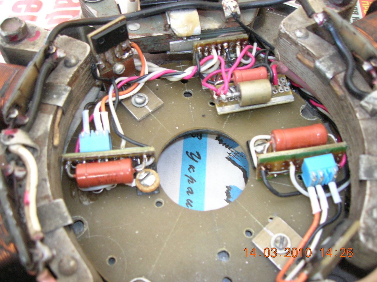

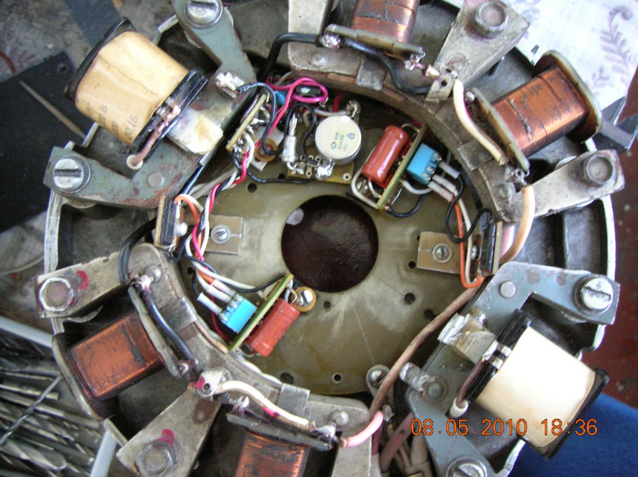

Я так расположил ДХ на своей Москве. Один дополнительный ниодимовый магнитик установил на маховике. Фото старое, сейчас использую прект Дарьина но расположение ДХ те же.На форуме МП зажигание для Вихря Дарьина я выкладывал проект Шкильменского на 675 МК для батарейного зажигания по прозьбе трудящихся.
А подробней куда магнит установил ?
