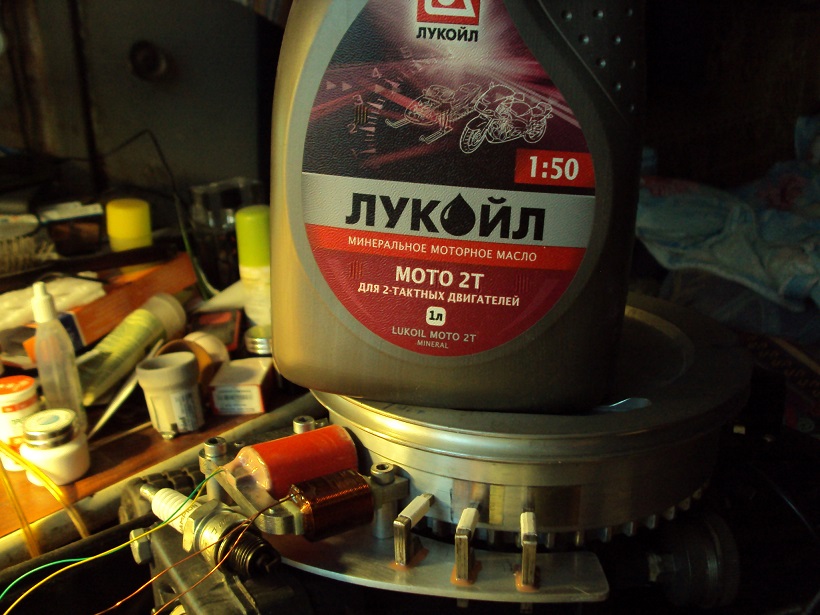

Причём сопротивление первичной обмотки 2,2 ома, а не 0,25 - 0,45 как в жигулёвской катушке, и напряжение 6 вольт, при этом искра не синюшная, а ярко белая. Поставил товарищу на ЗИФ, с обычными контактами, заводится от запаха бензина.

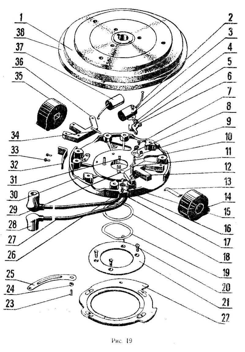

По характерным пятнам на 1 джипеге вижу, что это сканы с моей документации. Давно это было. Качество очень низкое, правда и брошюрки даже тогда были не в первозданном виде. А от машинка дистанции - самопал, фотка не моя, у Москвы была своя фирменная машинка, которая позволяла делать управление одним мотором двумя рычагами и даже компановаться на управление двумя моторами, с 4 рычагами.

Если я правильно понял, на фото выше искра от батарейного контактного транзисторного зажигания. И катушка деланная руками.

Катушка самодельная, но эта искра от обычного микрика с конденсатором 0,2 мкф, с транзистором ещё гораздее.

Повторюсь, вот, сезон с мощной искрой, масло на фото, 1/30.
Нет даже жёлтого лака на поршне.
На свече стоял конденсатор 22 пф на 20 киловольт.
