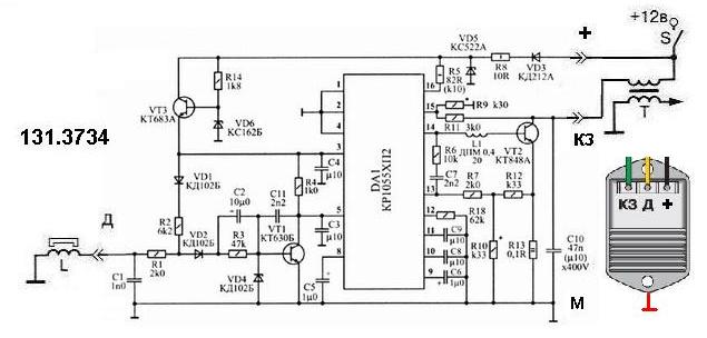

Вот схема коммутатора, неважно какой он, выход у всех одинаковый. В схеме есть токозадающий резистор, здесь это
R 13, включен в эмиттер мощного транзистора, когда на резисторе падает 0,6-0,7 вольта, выходной транзистор отключается, без резистора ток через катушку будет порядка 30 ампер.
Дык вот если этот резистор с 0,1 ома увеличить до 0,2 ома, ток уменьшится с 7 до 3,5 ампер, и средний ток потребляемый системой зажигания будет не 4 ампера, а всего 2, приэтом искра будет вразы мощнее штатной московской, собственно резистор можно увеличить до 0,3 ом.

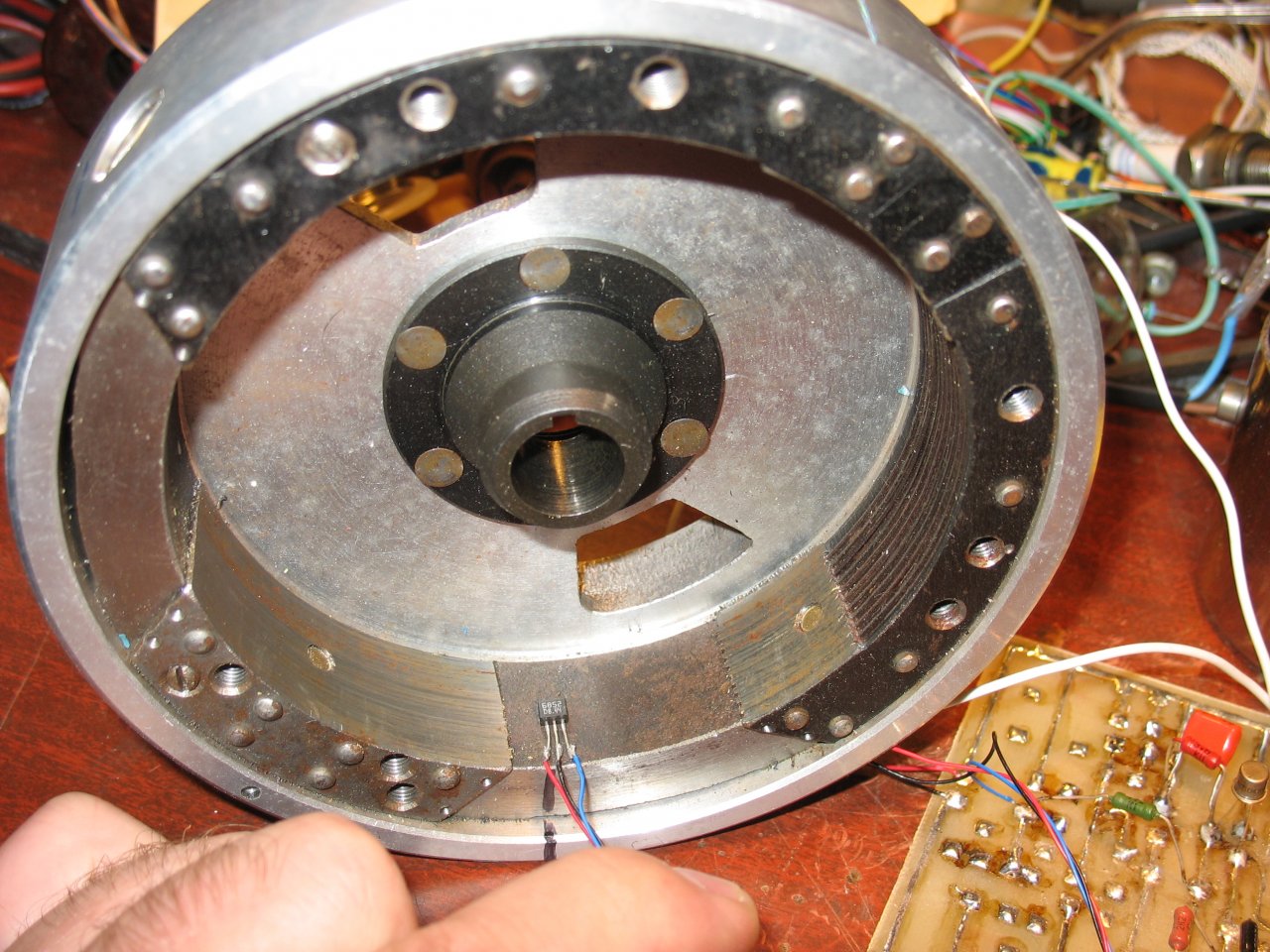

Для датчиков Холла лучше всего установить свои мелкие магниты на нижней кромке маховика.

ну и нужен диодный мост мощный и электролит большой емкости. Я Привет запускал на одном дохлом магните с коммутатором без АКБ. со второго раза шворкой запускался. Электролит около 6800мкФ*25В, какой был под рукой.
6 293
755
Несколько вопросов по этой 1055ХП2:
  1. Можно же адаптировать по входу для оптодатчика? Не принципиально датчик Холла?
  2. Полевик воткнуть вместо биполярника?
  3. ТЛМ-ы использовать, даже и с замкнутым сердечником, а то их целый ящик :)
И вопрос раздобывания 1055ХП2, не коммутаторы же покупать, они отдельно есть? Цена?

Если покупать, то уж L497, она чуть ли не от 4-х вольт работает.
У ТЛМ погорят первички, у вазовской катушки в первичке провод 1,1 мм.
6 293
755
В доках пишут, что 1055ХП2 более чем от 3.5В работает.
Так уж и погорят, какой же там провод? Ток меньше же будет, если токоограничивающий резистор увеличить.
А вообще-то, теряется единственное достоинство CDI - нечувствительность к загрязнению свечей :)

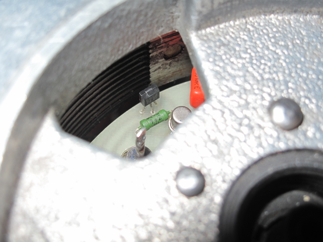

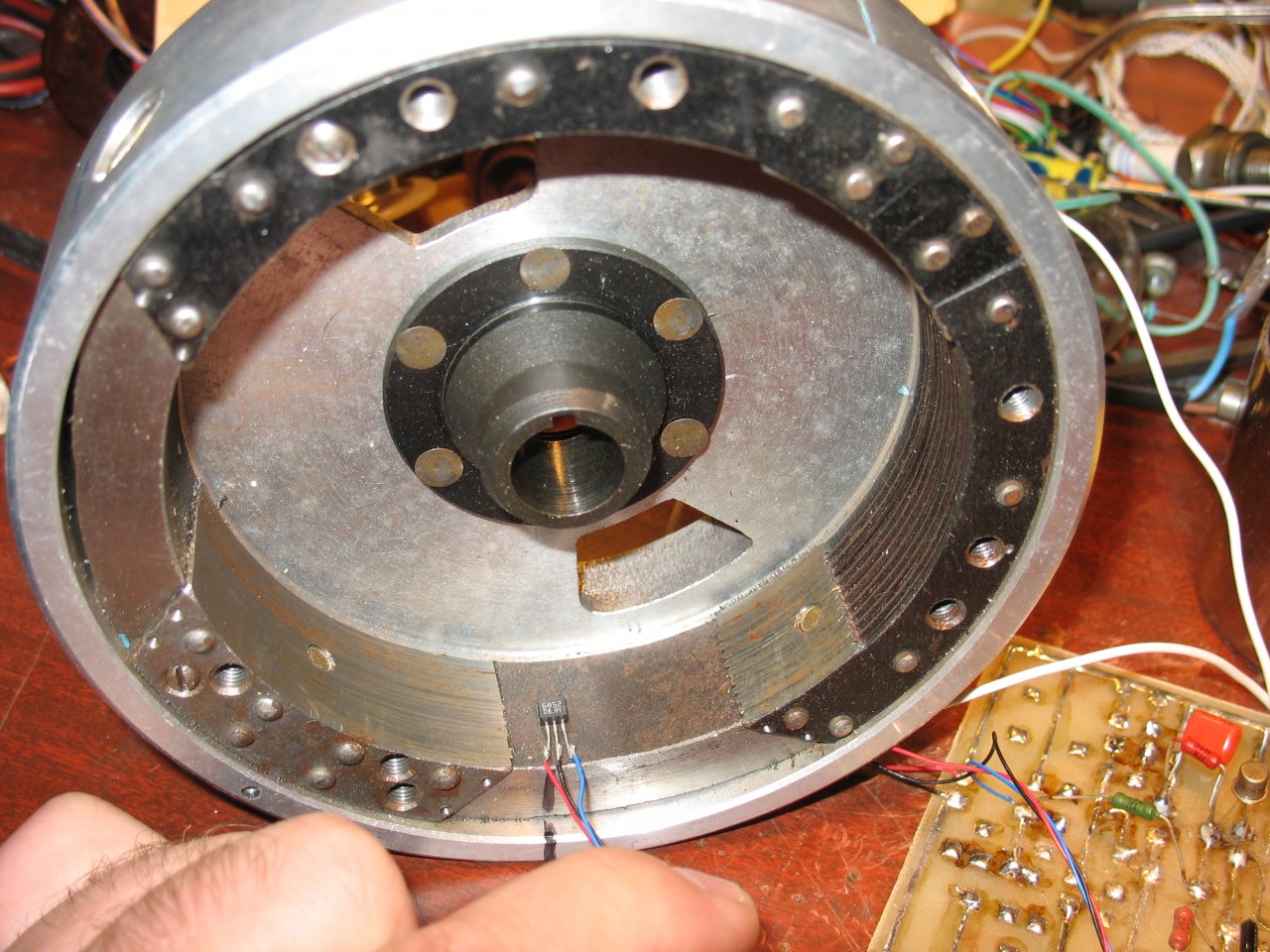

два датчика скутерн., катушки перемотаны 0.14 по 4500.два неод. магнита. всё работает. Проблема только притулить датчики. Завтра сделаю фото.

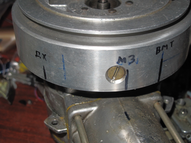

Где расположить датчик Вам никто не скажет, нужно провести датчиком внутри маховика, и сделать риску маркером в месте переключения, риска с обеих сторон маховика. Потом установить маховик в ВМТ, и отметить точку расположения датчика на основании. Датчик подключить к батарейке на 6-9 вольт, к выходу светодиод через резистор в 1 ком. Вот так у меня было, правда мотор другой.
