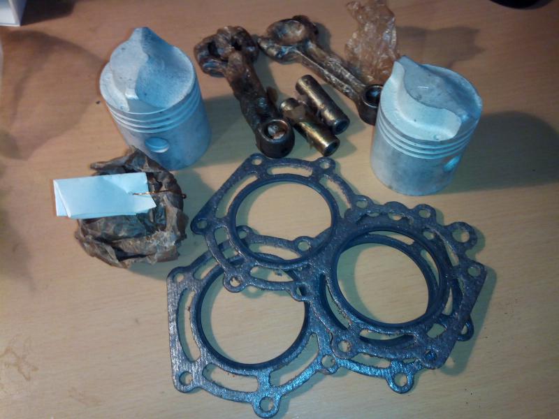

Я подумал и прикупил себе пару новых поршней,пальцы,шатуны,пару прокладок под ГБЦ.Поршни на Москву-10-12.5. Кольца купил чуть раньше.Все,естественно,новое. Пусть лежат :) Это такая штука,что когда нужны,то хрен найдешь ! Есть еще возможность купить новый коленвал недорого,но ,наверное,воздержусь. Коленвалы Москвы сделаны надежно.Да и голов б.у. можно накупить целый мешок...
Вот эта красота . Что-то вспомнил Пушкина... "Там злой Кощей над златом чахнет!" :D

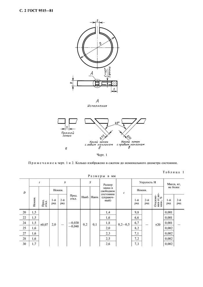

Уважаемые Алексей Овчинников и Avilchi. Помогите заполнить прилагаемый эскиз поршневых колец. После отправлю в Саранск, где уточню стоимость производства колец. Если цена будет гуманная- закажем на всех. Так?

bosya сказал(а):
https://yadi.sk/d/Dln4ZmIOsyWaW кольцо.
Вы неправильно делали замеры.
1. Кольцо должно быть сжатым.
2. Известен диаметр цилиндра - 55,2. У Вас на фото - 58!!!
3. На некоторых фото виден перекос штангеля относительно плоскостей измеряемых граней.
Использовать данные фото для заказа колец ни в коем случае нельзя.
Я свой движек половинить буду на днях, может и до колец доберусь, но не обещаю. У кого есть качественные замеры колец - ждем-с. Только не фотки, а грамотный чертёжик.
