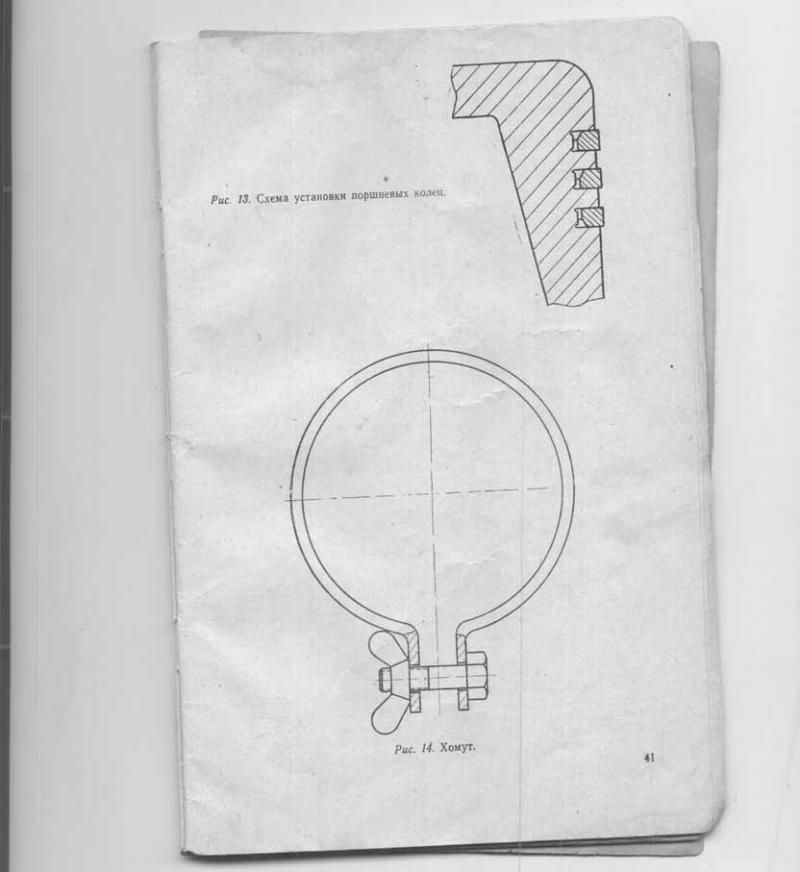

И так, поставил новые кольца на10-ку. Они чёрного цвета и с маркировкой около замка 291. А вот ещё две пары (под 12-ю?) жёлтого оттенка без клейма. Про установку в поршне уже отписался в другой теме. В одном источнике два кольца одинаково, нижнее развернуть. В другом источнике - замки колец не совпадают.
++++ Проверь на просвет прилегание колец к телу гильзы и зазор в стыке колец --очень важно ! Вот из архива положение колец

Просветов нет Проверил каждое и в каждом цилиндре. Инструкция тоже есть. Одел так же. Но смущает указанная выше в другой теме статья и картинка.
++++ Давненько устанавливаю по этому чертежу .., друзья -товарищи , много раньше меня --полет нормальный . На все остальное -забей . Удачи !

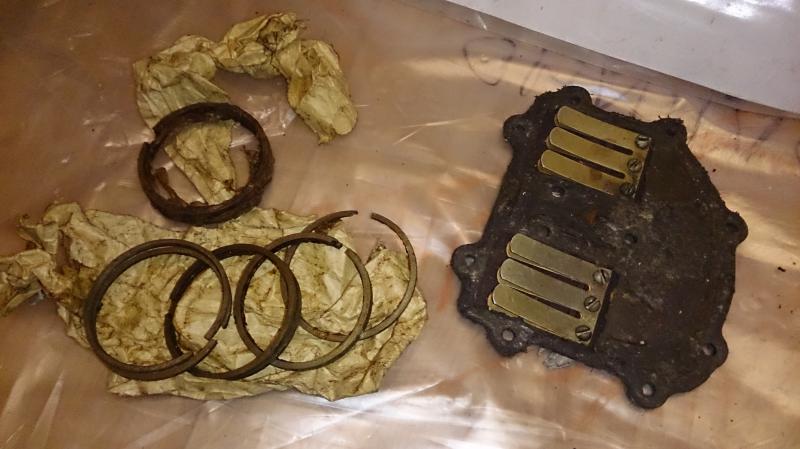

Есть кольца новые, 150 р. шт. осталось 6 шт (комплект)
Также есть движок и навесное к нему
