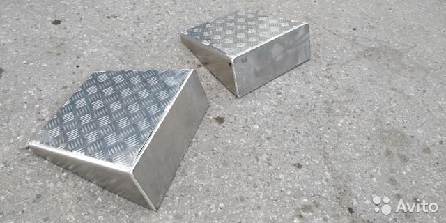

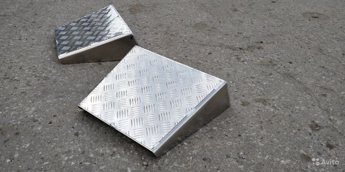

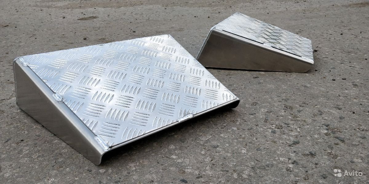

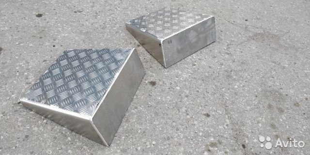

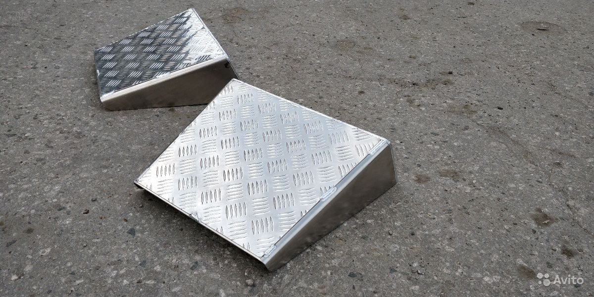

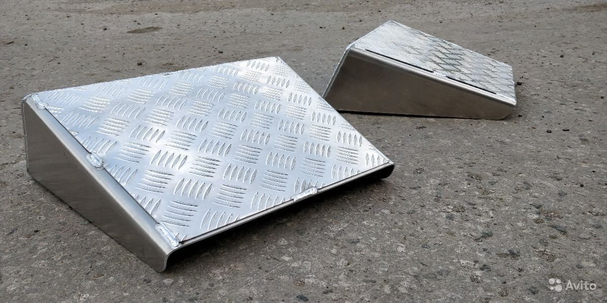

Так как вопрос с ТО будут решать "специально обученные люди", то для меня он - вопрос третьестепенный. У нас в Самаре видел объяву о продаже вот таких вот кринолинов на Казанку. Правда они почему то не герметичные, форма непонятная, больше на простую площадку смахивает. И продавец пока не отвечает.
  • 47,9 КБ Просмотры: 757
  • 199,2 КБ Просмотры: 645
  • 187 КБ Просмотры: 656

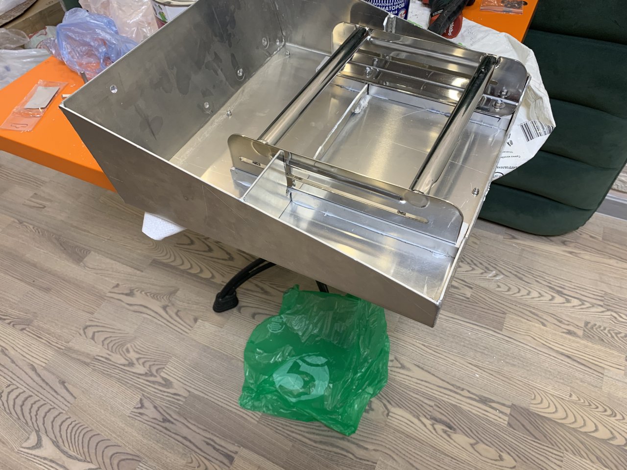

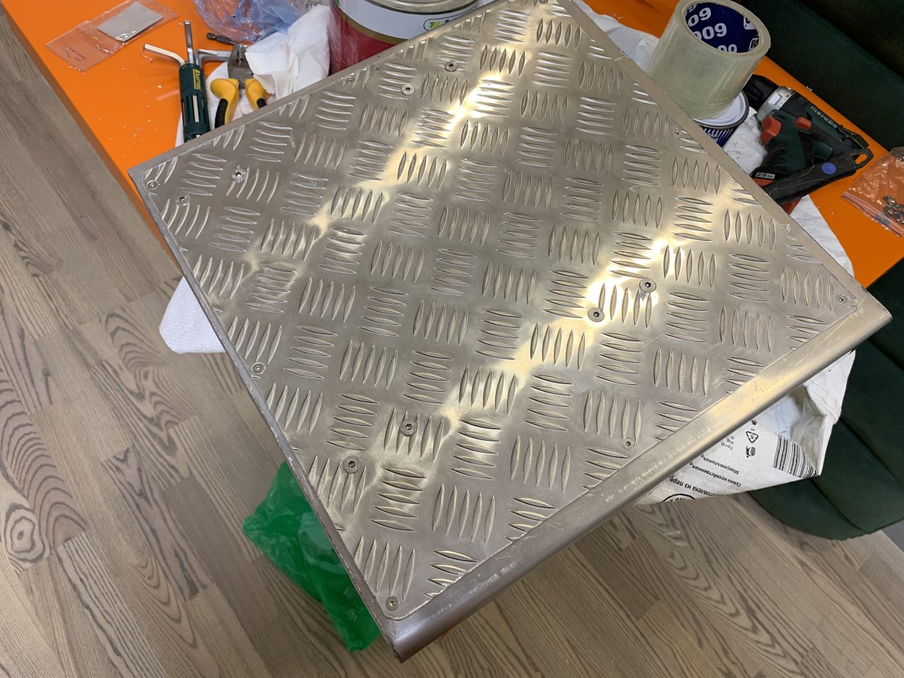

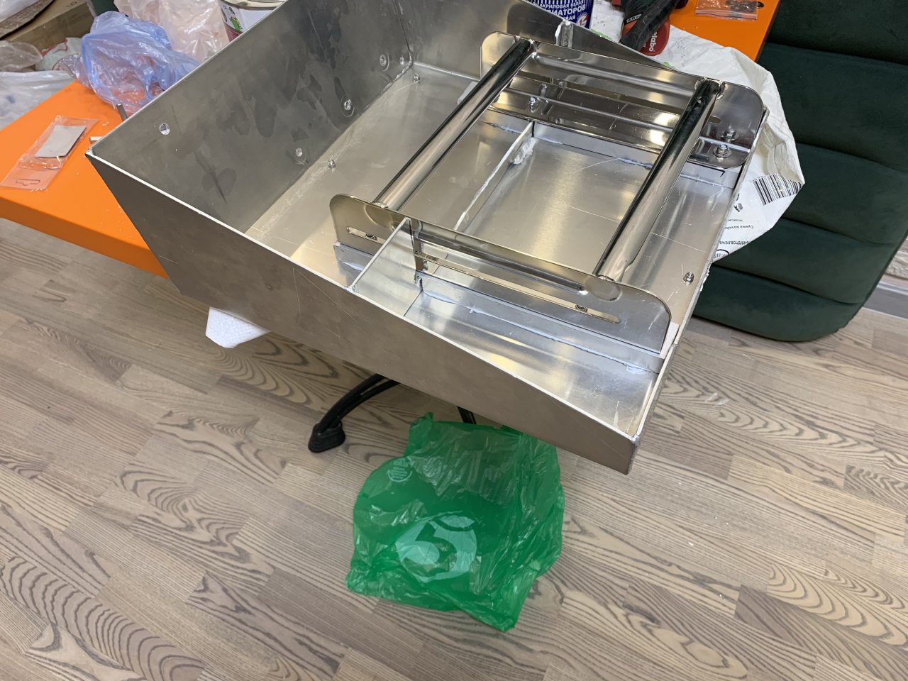

Мне думается что надо вот такое соорудить, что будет одновременно площадкой служить.
Ну хорошо, давай по другому.....
Сколько будет весить вся приблуда к мотору, которую ты хочешь добавить?
10 кг? 20? 30?
Насыпь песка речного в мешок 50кг и положи прямо в рецесс.
Прокатись и смысл городьбы на лучшую, по сей день, в своём классе лодку, у тебя отпадёт сам собой.
Честное слово, сердце кровью обливается, когда легендарную, уже на самом деле редкую лодку, собираются изуродовать просто так, без причины.

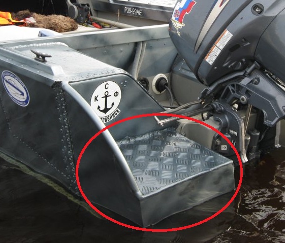

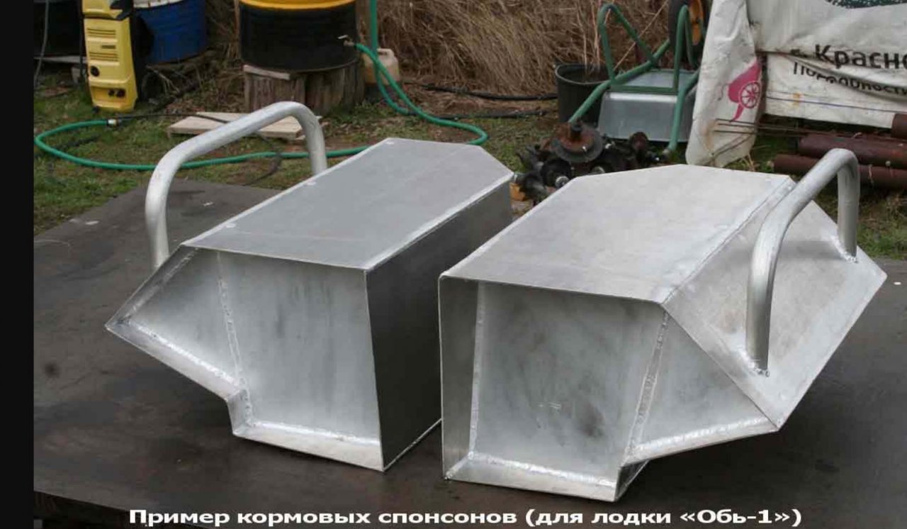

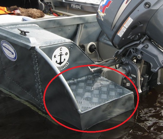

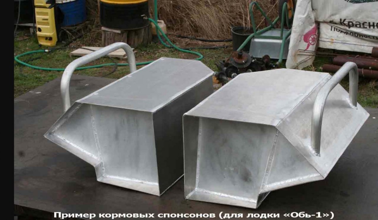

Не совсем, плавучий кринолин\ он же спонсон, чаще всего делают в одной плоскости с днищем, в нижней части, но выше, как бы ступенькой. В таком варианте, они помогают избежать "кобры" при выходе на глиссирование, т.е. облегчают выход на глиссирование, (по сути работают как транцевые плиты), а в режиме глиссирования оказываются "на весу", не увеличивая смачиваемую поверхность днища.
Реже делают и как продолжение днища, но в таком варианте они перестают быть кринолинами\ спонсонами, это по сути, получается удлинение корпуса.
Как вариант, фото из "тырнета":
Заказывал у них кринолины. По своим чертежам. Все норм.
