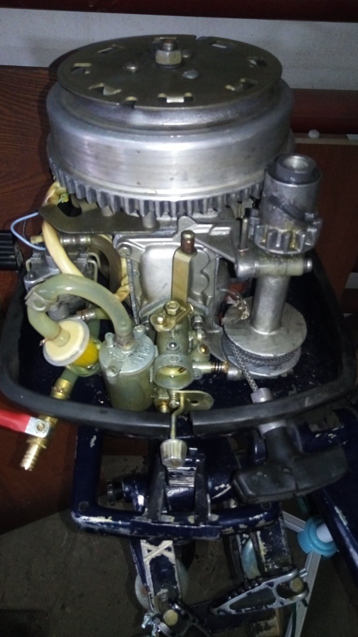

Всем доброго времени суток. Помогите советом. Пару месяцев назад стал обладателем мотора Ветерок 8Э 1983г. Предисловие:) Мотор купил как я считаю в отличном состоянии, как сказали ещё с тех времён лежал в закромах и не эксплуатировался много лет. При осмотре оказалось что не один узел не вскрывался всё в заводском состоянии до последней мелочи. Стояли родные свечи А11 СССР. Завёл в бочки на них с 92 бензом и маслом 1/30. Подрегулировал карбюр работал устойчиво обороты хорошо набирал. При выезде на рыбалку столкнулся с некоторой проблемой, сночало всё было супер, спустил лодку закачал бенз с пол пинка с родного стартера, минут 10 покатался по реке встал на точку, часа 1,5 отрыбачил меняю точку, завожу с пол пинка минут через 10 встою на другую точку , там с часок, снова дёргаю стартер движок работает на одном горшке, при разгазовке временами подключается второй цилиндр, при сбросе газа и включении скорости двиг глохнет, вобщем кое как включил скорость и разгазовал, при больших оборотах двиг попёр на двух горшках. Добрался до авто. Приехал домой засунул движок в бочку, вот тебе на, всё как и прежде, с пол пинка, холостые устойчивые, обороты набирает как положено катал, катал всё нештяк. Подозрения на свечи. В инете вычитал рекомендации по свечам и в магаз, купил NGK BPR6HS. Работать стал по устойчевей но на следующей рыбалке случилась та-же песня. Вобщем шарю инет, разговариваю с людьми, говорят временами пробой катушки, катухи Б 300. Говорят пробуй меняй. Несусь в магаз покупаю катухи от скутера, устанавливаю, завожу в бочке с пол пинка всё чотко. Сегодня выезжал на реку, прокатался 2 часа с небольшими перерывами неполадок не обнаружено, будем надеятся что дело было в этом. Кстати если кому интересно катушки от скутера там два контакта чорный и зелёный, так вод зелёный это МАССА у меня так. Теперь собственно мой вопрос по ходовым качесвам. Лодка у меня АКВА 2900 слань, киль. Вес мой 65 кг лодка пустая, сам сижу от сиридины чуть ближе к мотору, при добавлении газа нос лодки задирается и некоторое время едет так, потом лодка выходит на глисер и тогда слёзы вышебает, это так и должно быть или как ? И ещё, садил жену, вместе с ней 140кг, лодка идёт как теплоход с зади буровит воду и вытинуть никуда не может что скажете ? Я подозревал что потянет без проблем, может винт не тот, или лодка не соответствует не знаю что думать.

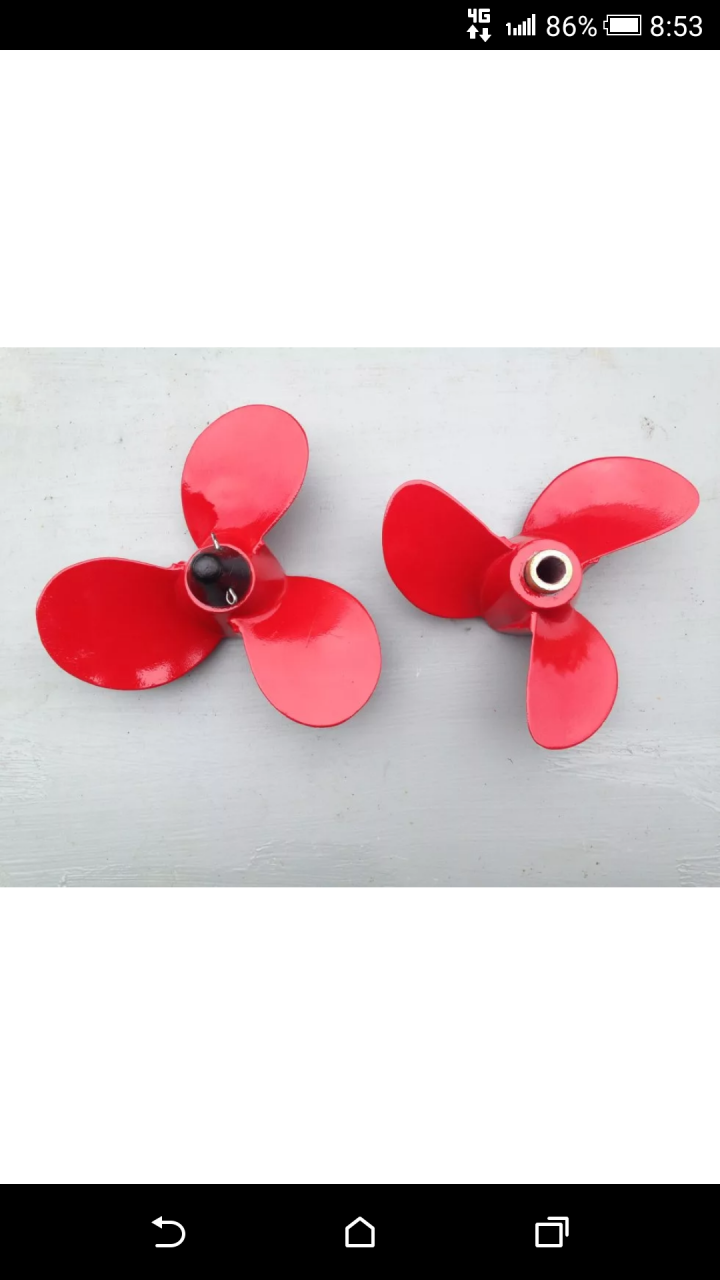

Ну хотя-бы фото вашего винта с нескольких ракурсов.
Вобще обычно грузовой более "лапухастый".
Для примера: грузовой слева, скоростной справа
Для примера: грузовой слева, скоростной справаПосмотреть вложение 185816.
В том-то и дело, что у коллеги 8Э, а по букварям у него один оригинальный винт. Т. е. если до сих пор винт родной стоит, то он и не тот, и не другой, что на твоей фото

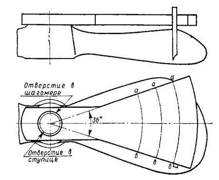

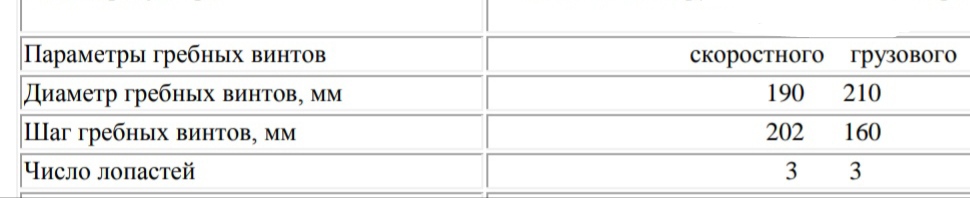

А шаг можно померять следующим образом (из статьи 1977 г.):
Шаг гребного винта с достаточной точностью и очень быстро, даже не снимая его с вала, можно замерить простейшим приспособлением.
Для этого из толстой фанеры нужно вырезать сектор с углом между сторонами 36° (см. рис.). Отверстие в вершине сектора вырезается примерно на 2 мм больше диаметра отверстия в ступице. Если шаг замеряется на установленном на гребной вал винте, отверстие нужно сделать несколько больше гайки гребного винта или нарезной части вала. На секторе наносятся части окружностей «а» и «б» на 3—4 радиусах.
Сектор с углом из фанеры
Для определения шага сектор плотно прижимается к ступице, так, чтобы центр отверстия ступицы совпадал с вершиной угла сектора.
В точке «а» и «б» любого радиуса замеряется расстояние от верхней кромки сектора до лопасти. От большей величины отнимается меньшая. Разность и будет шагом винтовой линии при повороте на 36°. Умножив разность на 10, получим полный шаг винта на данном радиусе.
У винтов с постоянным шагом лопастей достаточно сделать замер на 2—3 радиусах. Если лопасть уже сектора, можно сделать сектор с меньшим углом, например 18° и разность замеров умножить на 20.
Замеры удобно делать глубиномером штангенциркуля; для большей точности можно изготовить передвижной зажим со стальной линейкой, передвигающейся вертикально.

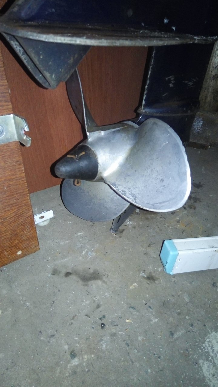

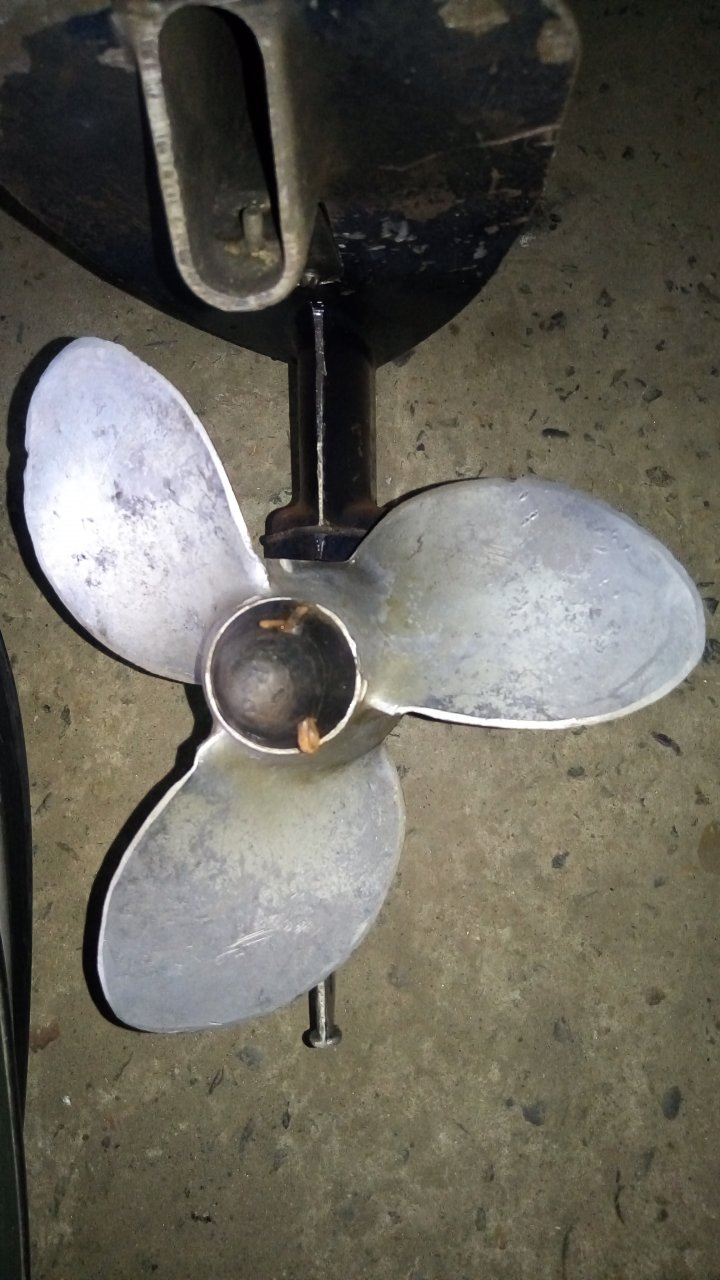

Всем доброго времени. Вот фото винта, размеры не снимал но подозреваю что грузовой или гибрид какой-нибудь. Думаю снять его и заехать в магаз, кое что есть на ветерок, винты скоростной, полугрузовой, грузовой у нас по 1000р. Сравнить со своим, может какой другой прикуплю. Транец у меня 390. Подкладухой догнал до 410 дальше затяжки начнут слазить или что-то гомырить надо, буду испытывать.

Винт от ветерка12.

Этот "боливар" не вывезет двоих. Лодка короткая, скорее всего и с грузовым винтом будет тоже самое.

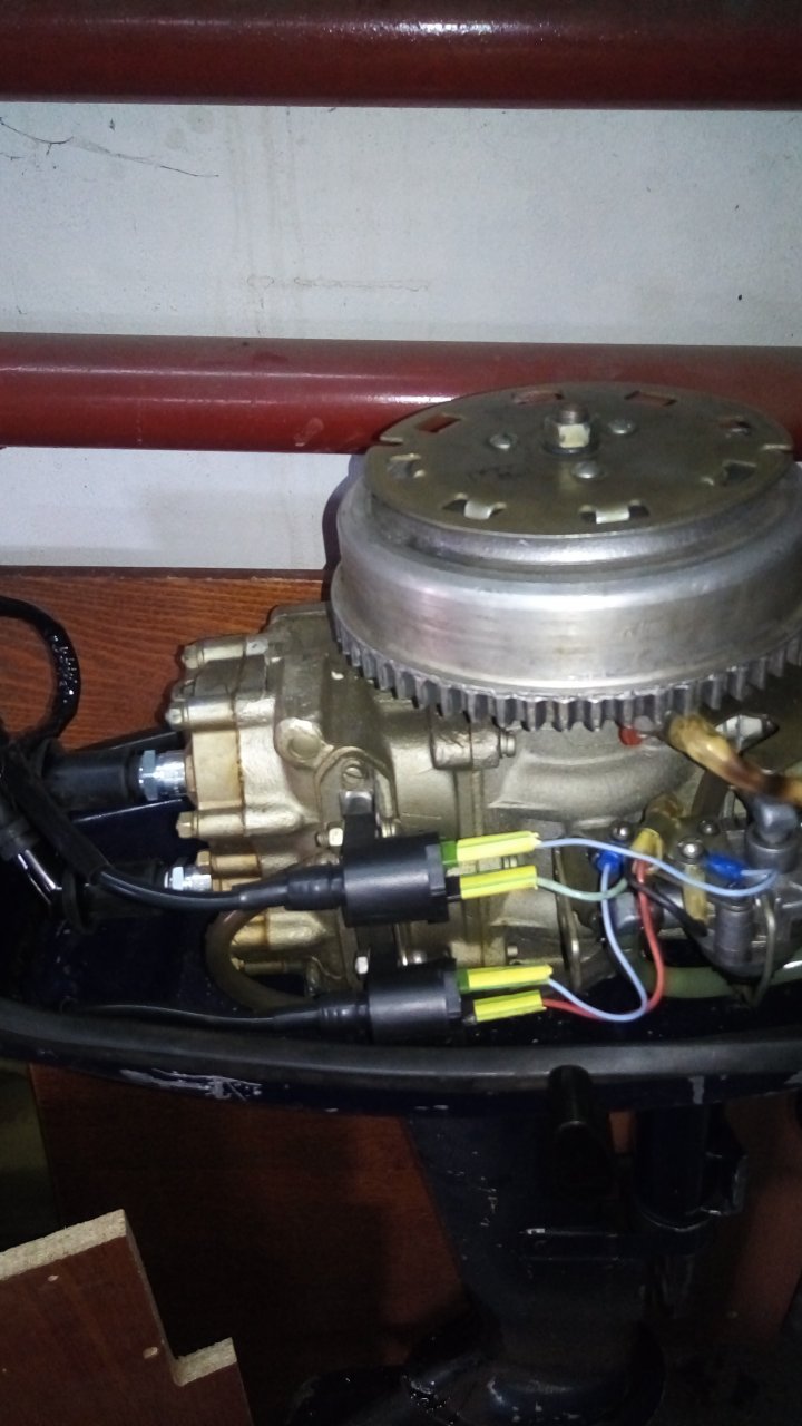

Также начали шалить две родные катушки, усыхают от годов что ли?
Так же заменил на скутеровские!
Но бензин в описании то ли 72 то ли 80. У нас есть заправка, где есть 80, им и пользуюсь.
А 92 бензин, надо смотреть что делать с превышение октанового числа
Это скоростной винт от восьмерки,старого образца.С ним+короткая лодка,вот и не тянет супругу...И с грузовым тоже не выйдет на глисс,будет орать,но ехать не будет.Твое решение-скоростной нового образца,(универсальный)И лодка минимум 3200.Тогда все будет ок.Да и гонять на глиссе вдвое на 2900опасно,лодка становится не управляемой.А катухи правильно сделал,что выкинул.Эти б300 дают вкусную.жирную искру,но зато крайне не стабильную...И еще,этот мотор нифига ни разу"с консервации".По крайней мере он уже красился.И верни назад родные свечи.
