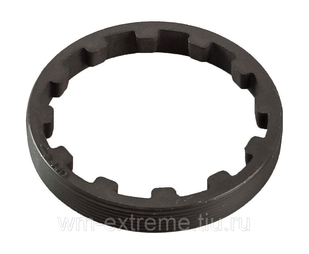

спец ключ есть, ударами и прочим эти бобышки откалываются. мне на заводе правили на яму 60
Эта гайка на динозаврах ставилась. Открутить ее скорее всего не удастся. В этом случае придется высверливать и извлекать по кускам, потом чистить резьбу. Ключ для установки новой делал так https://forum.motorka.org/threads/24672/post-466296.
Что касается биения. Качни сервисный мануал на свой мотор и глянь, какое биение допустимо. На динозаврах очень серьёзные допуски.

почему на динозаврах, на ямах вполне свежих встречал такие гайки.
