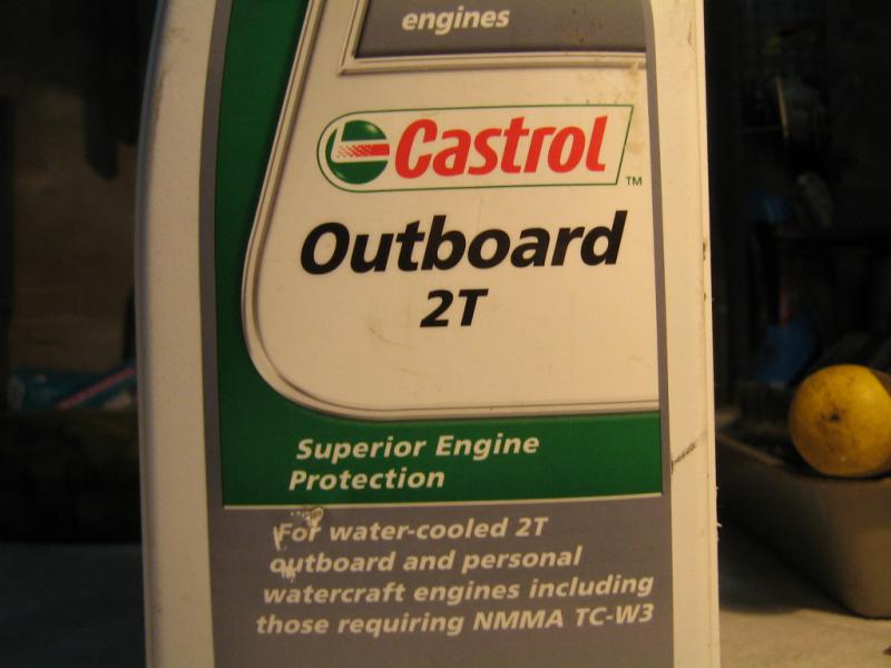

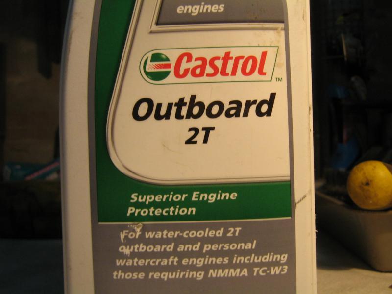

Пользовал Лукойл мото 2т оно же МГД-14 в прошлом, зольность высокая, моющих присадок мало нагар за 10-15 моточасов приличный выростает. Перешел на кастрол, ситуация немного лучше но все равно не то.
