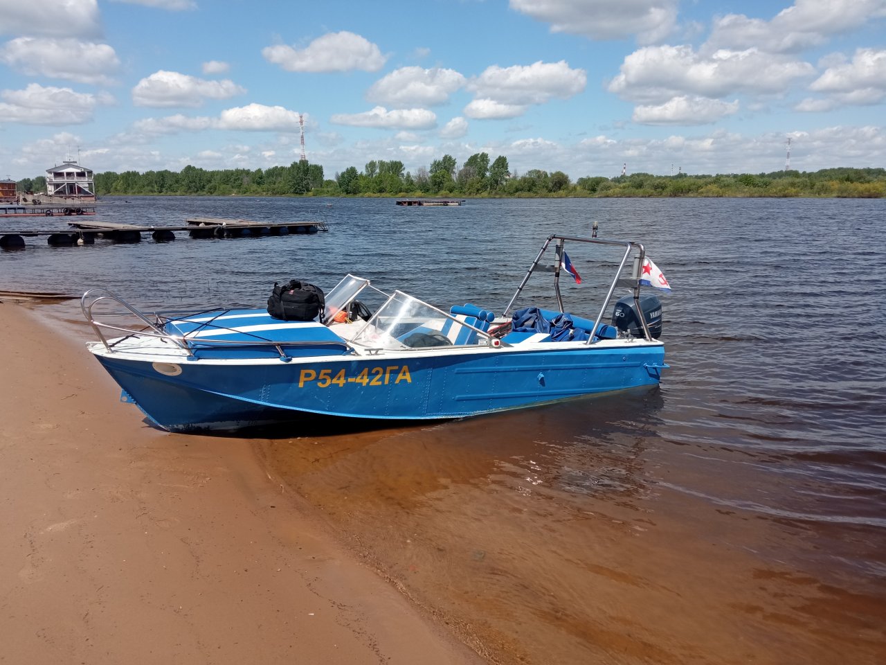

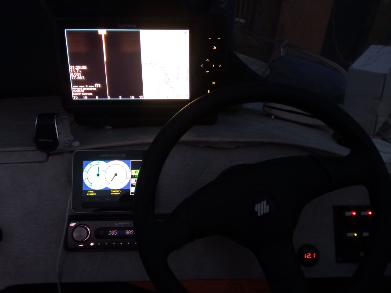

Всём привет. Вот уже два года, как являюсь владельцем Казанки 2м. Впечатления не плохие. Но нет предела совершенству. Смотрю на каютники. Но пока не до них.

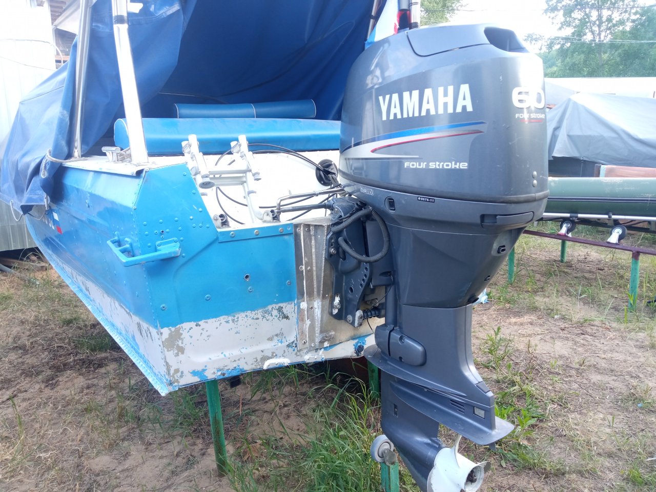

Хонду 50 продал в том году, в декабре. После февраля понял, что остаюсь без мотора. Пришлось купить ещё одну лодку, снять с неё мотор и повесить себе. Лодку с прицепом продал. А себе повесил Ямаху F60 инжекторную. Доволен как слон!)))

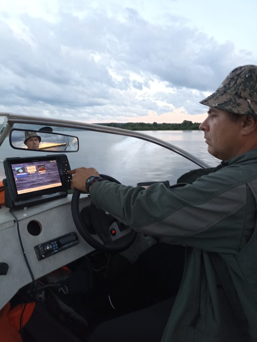

В феврале успел ещё купить по старой цене Гармин Страйкер 9 св +. Поменял в очередной раз магнитолу и поставил Пионер DEH77 с Ятуром. Теперь слушаю относительно качественный звук онлайн с Ютуб мьюзик.

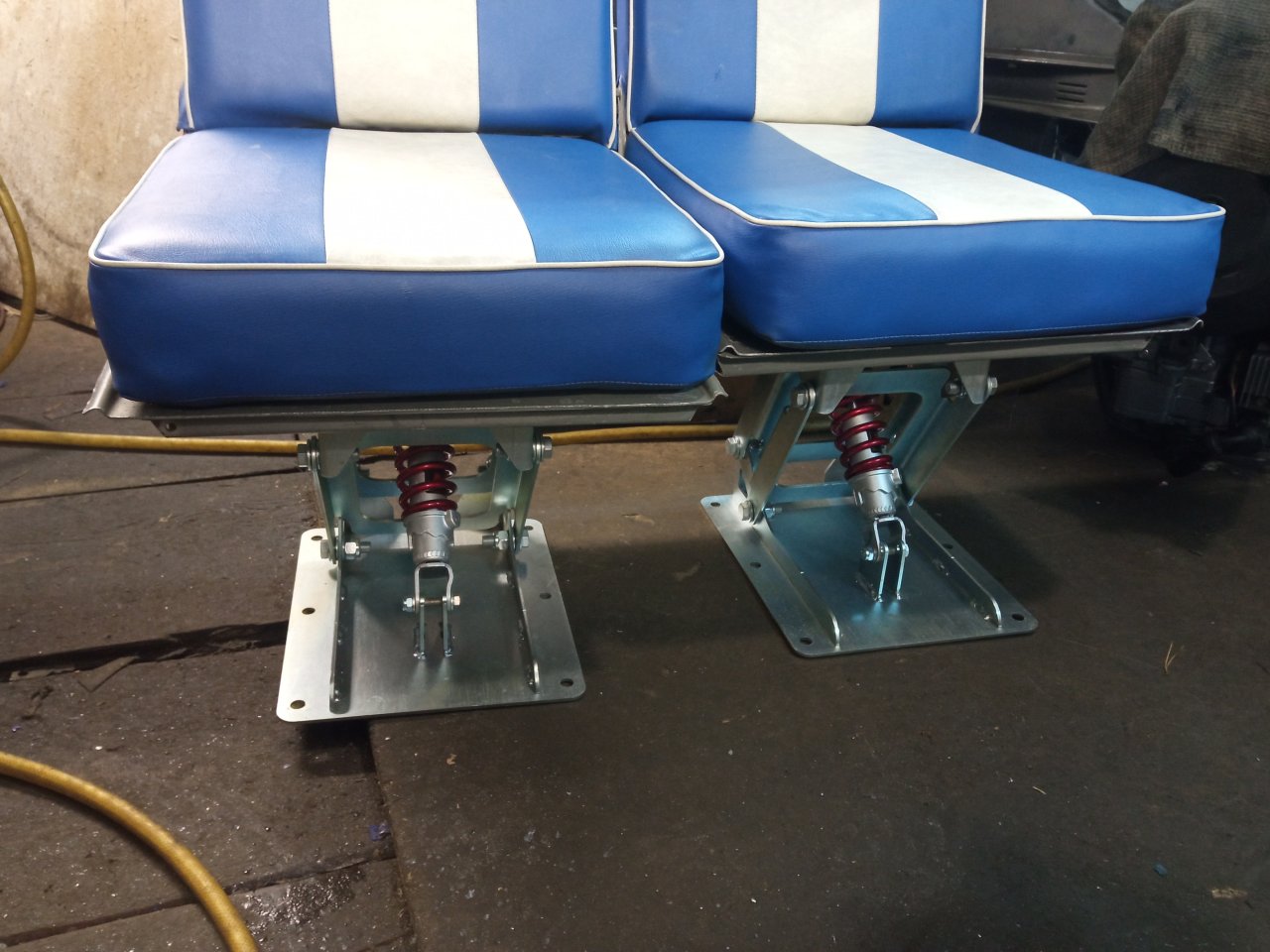

Поставил стойки сидений с амортизаторами. Теперь спине легче.
Работы много, но готовлюсь в поездку в Казань и обратно. Как пойдёт, в общем.

на сколько вырасла максималка после замены 50сил на 60 ?

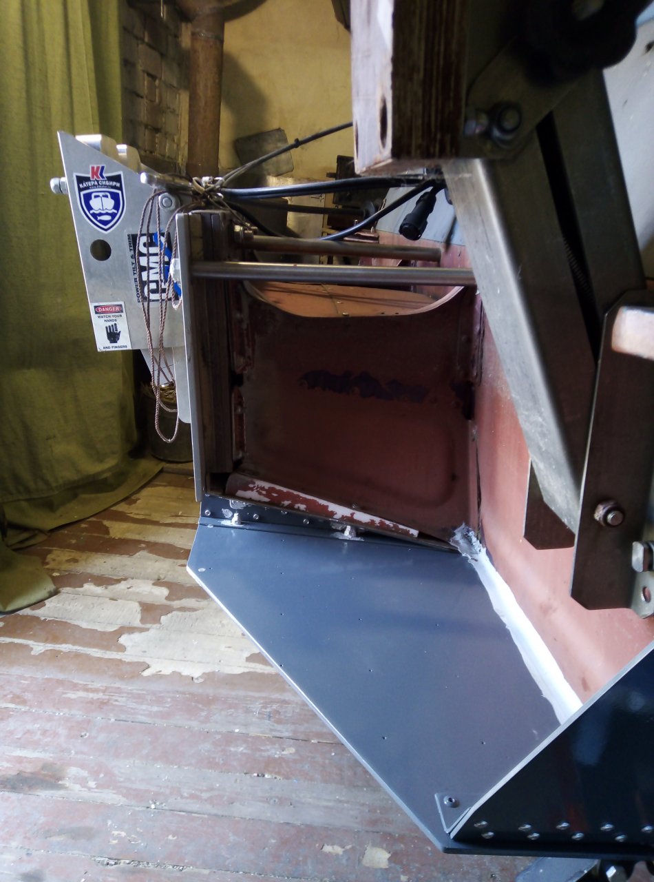

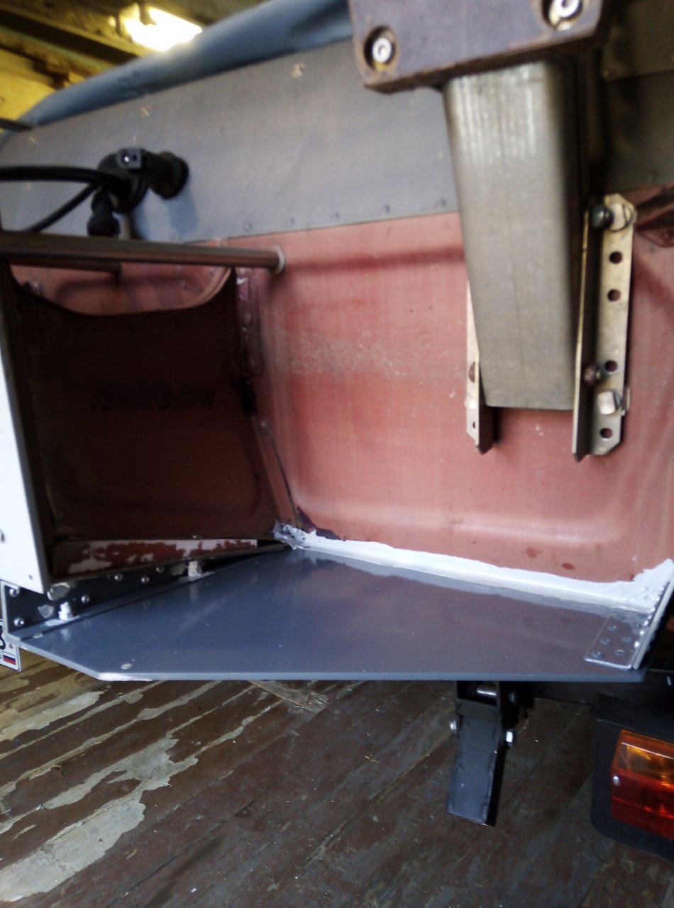

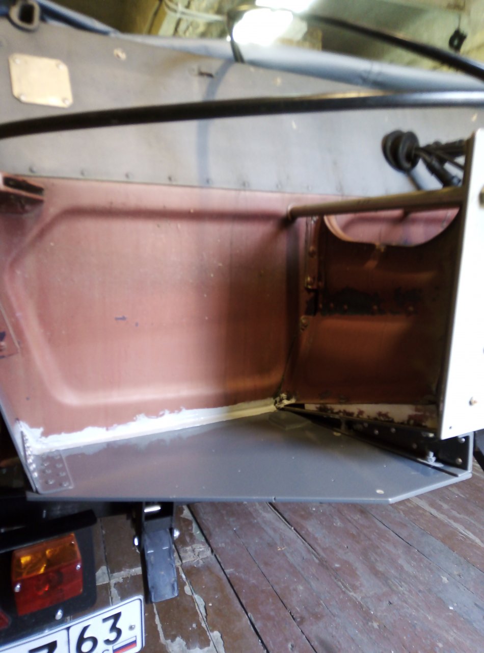

Может кто подскажет, есть ли смысл ставить транцевые плиты на К2, чтобы увеличить площадь днища и уменьшить валкость лодки?
3 157
1 311

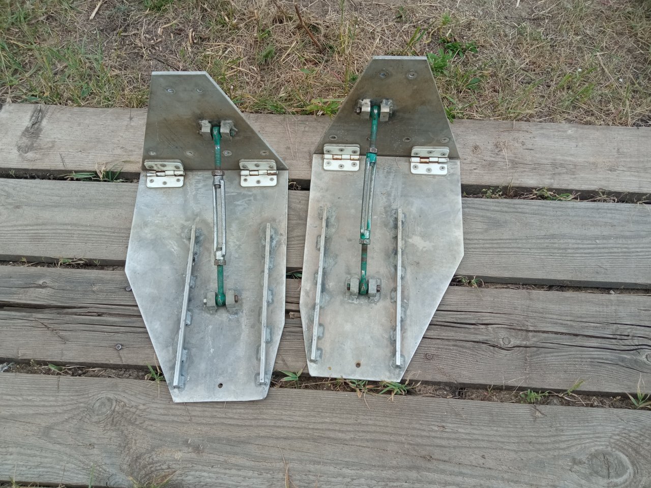

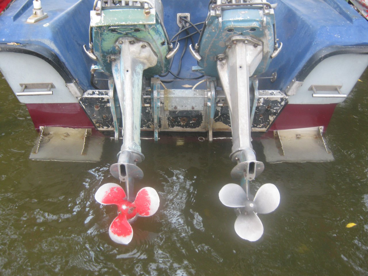

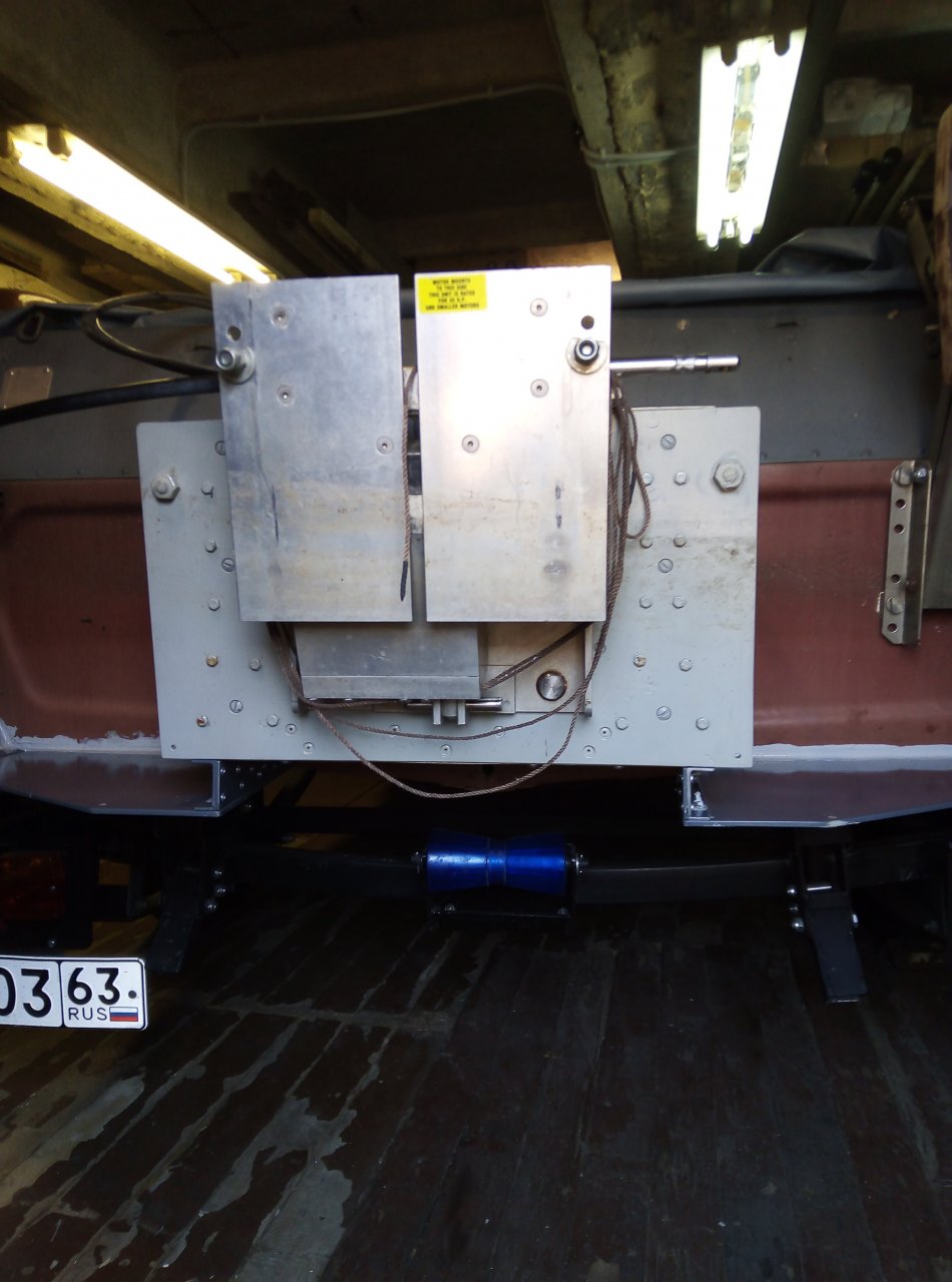

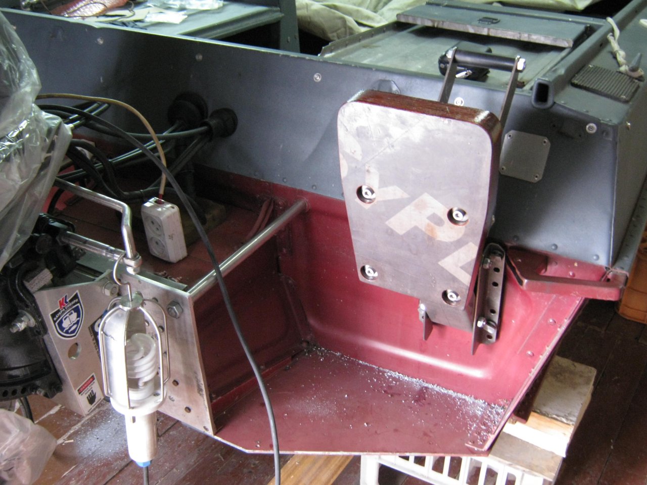

А смысл? К-2 не короткая лодка, чтобы увеличивать длину. От валкости они совсем не помогут, тем более такие как на фото(узкие что то больно). Я на свою К5М ставил только чтобы от дельфина спастись и от брызг от выносного кронштейна, и то было давно, но так и остались. Вот такая фотка есть, поймёшь.
И вот на Нептуна-3 ставил, потому что короткий он. Они здорово помогали выходу на глисс.
Вот нашёл другие фотки.

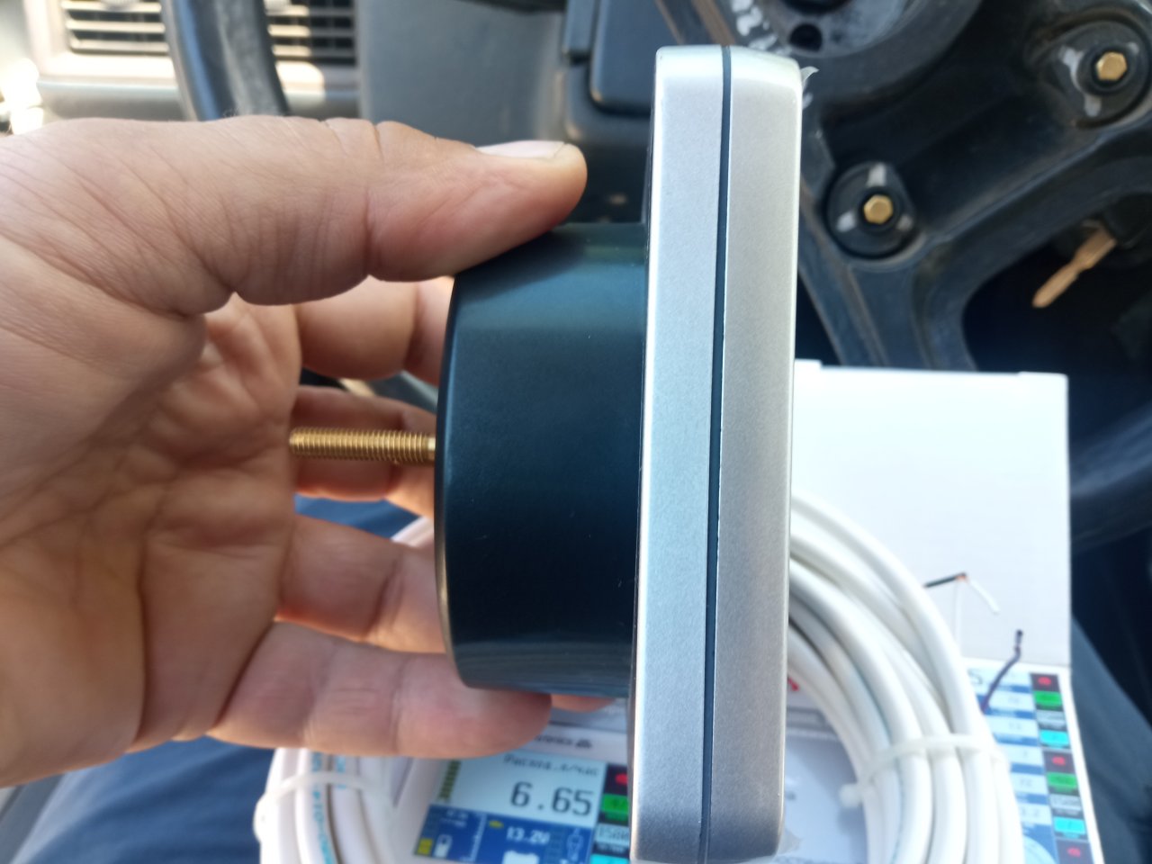

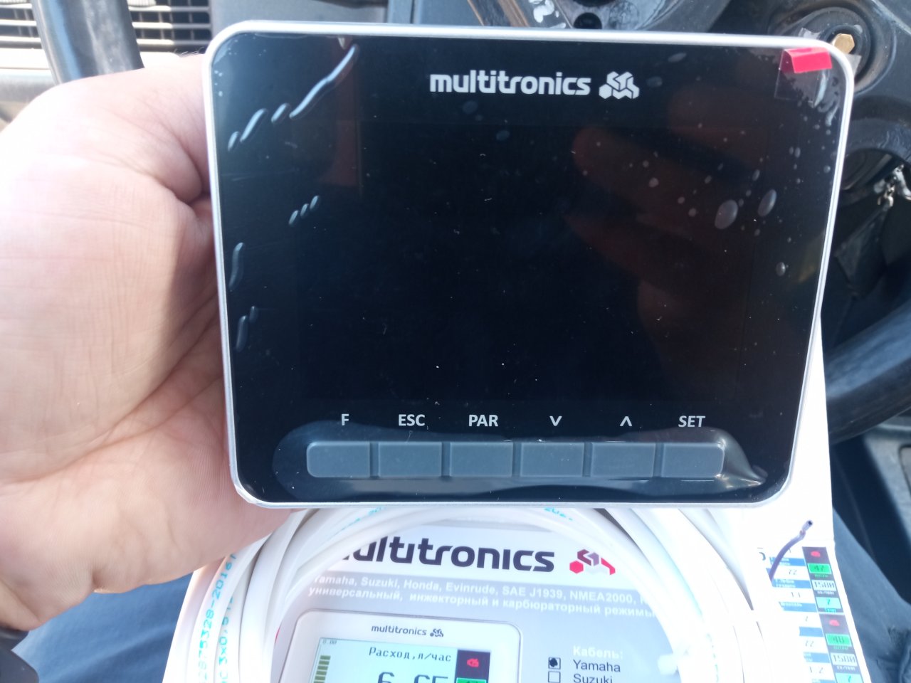

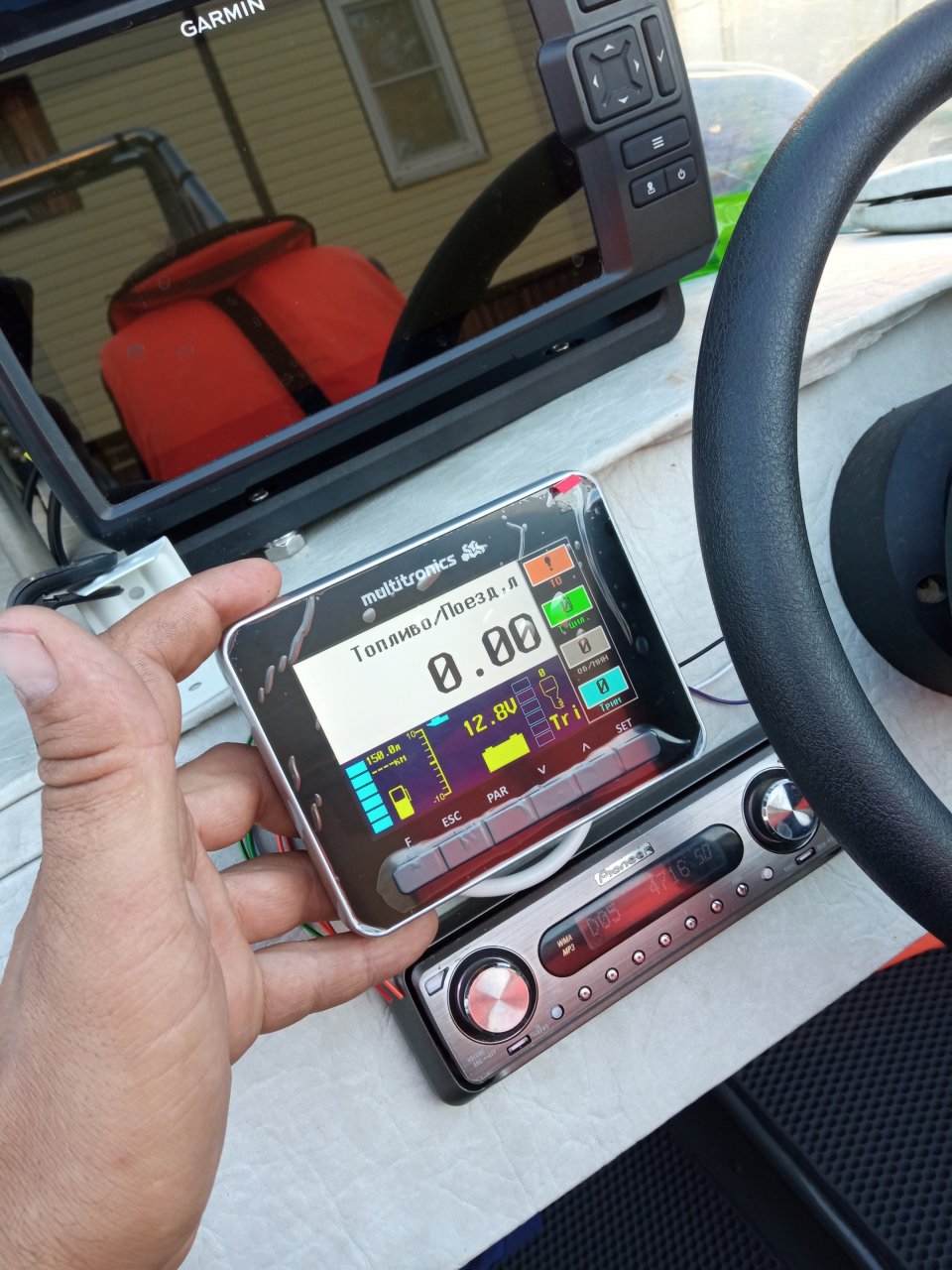

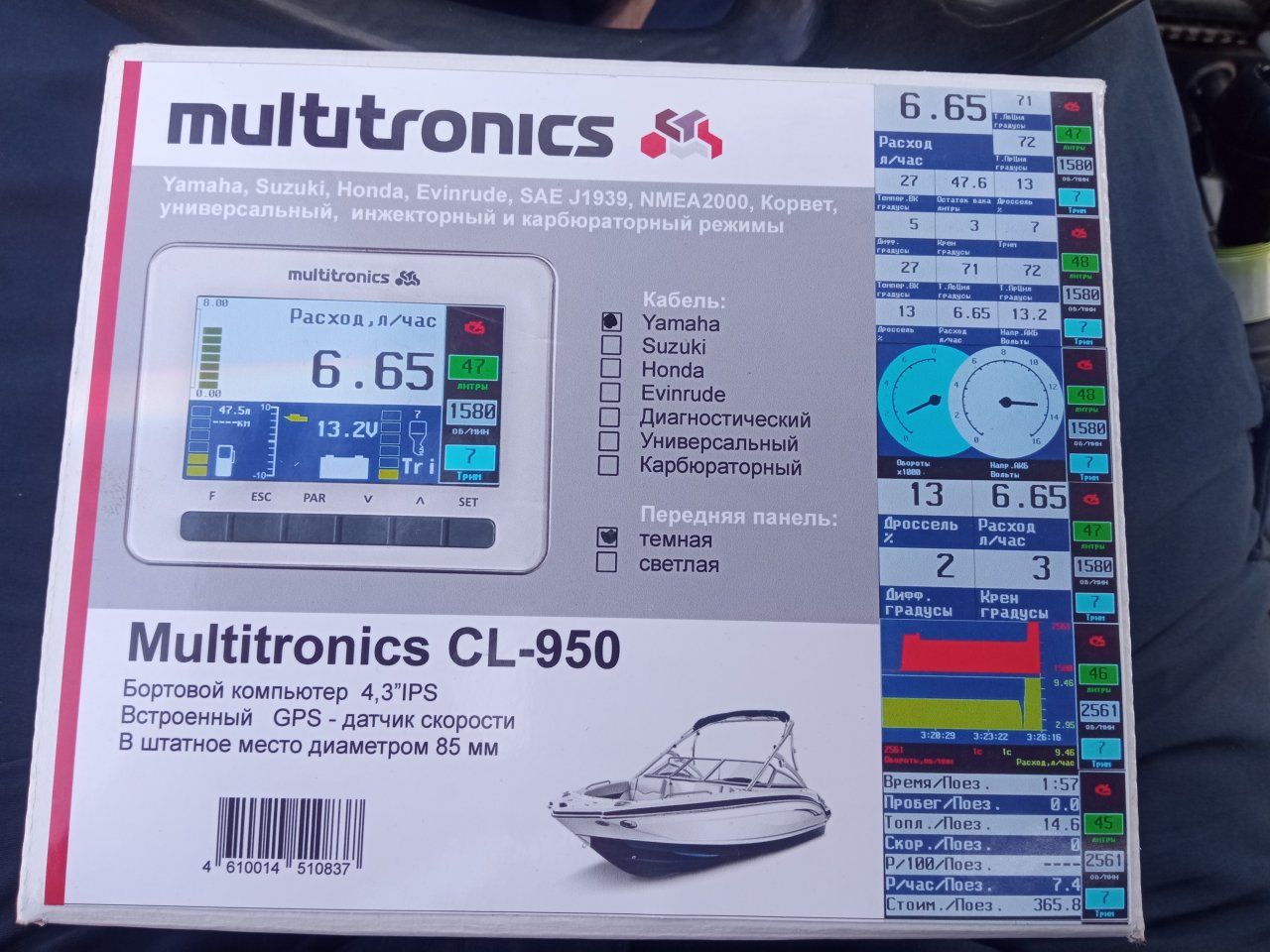

Сегодня пришёл заказ. Купил я Мультитроникс CL-950 . Это бортовой компьютер специально для лодочных моторов. Протянул провод, врезал в панель прибор. Всё работает как надо, но на воде ещё не был. Надо будет ещё подключить бак, оттарировать, подключить трим. Как сделаю и проверю, напишу. Прибор стоит около двадцадки. Но родной ямаховский около 50.

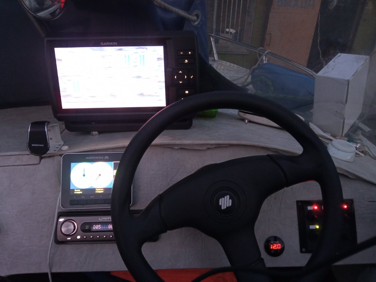

Вчера первый раз выехал с Мультитрониксом. Полностью он ещё не подключён и не настроен, но информацию с блока управления мотора он получает. Скорость лодки 50 км/ч при 4900 оборотах. Чувствую, что мотор может больше, но не понимал, почему не едет. И вот Мультитроникс показал, что на полном ходу, когда ручка контроллера на максимуме, дроссель открыт всего на 75%. И это радует, есть куда стремиться. Надеюсь, лодка пойдёт 60 км/ч по крайней мере такие лодки с таким мотором так и ездят.

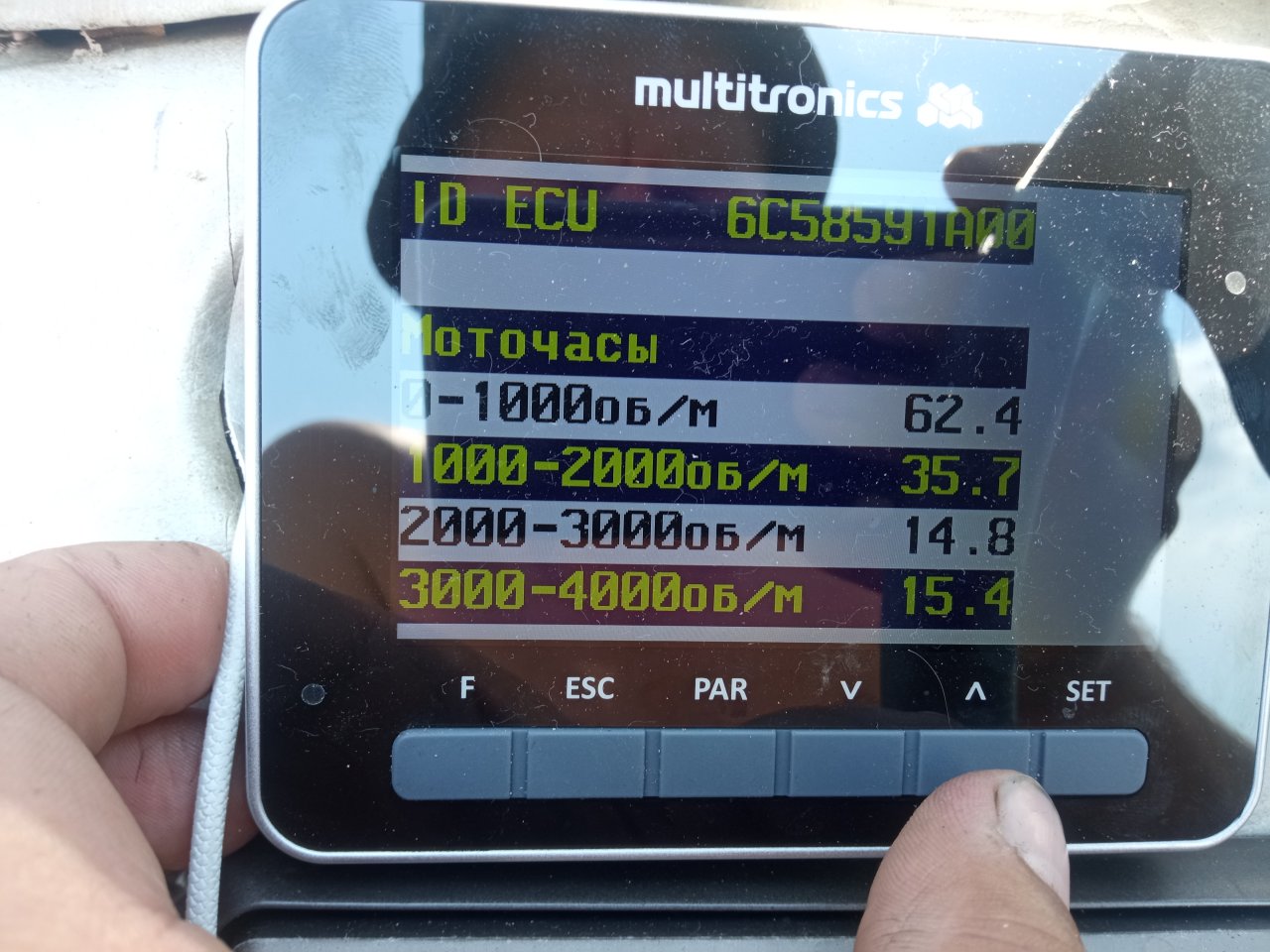

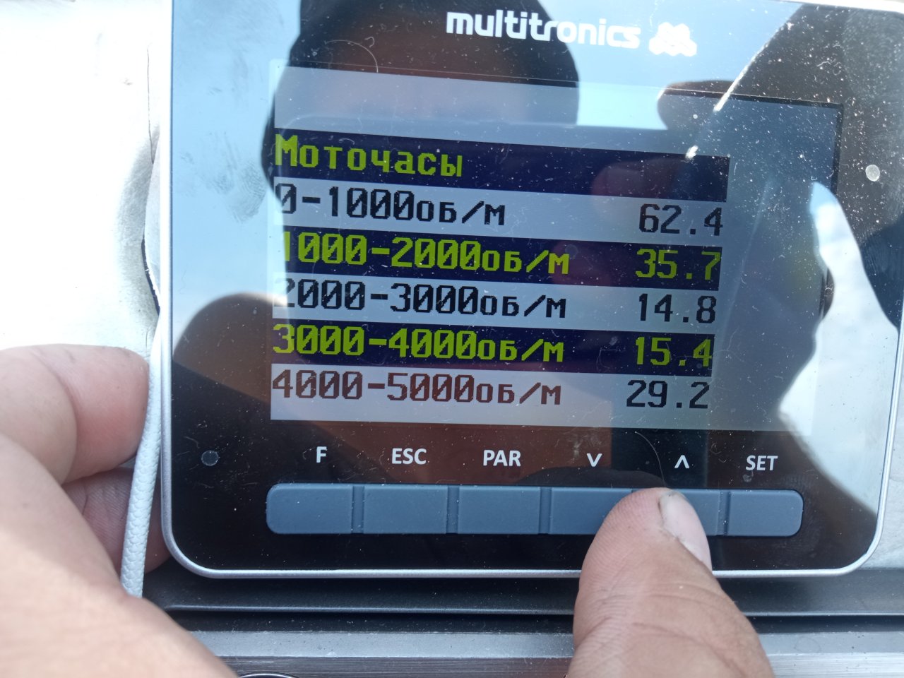

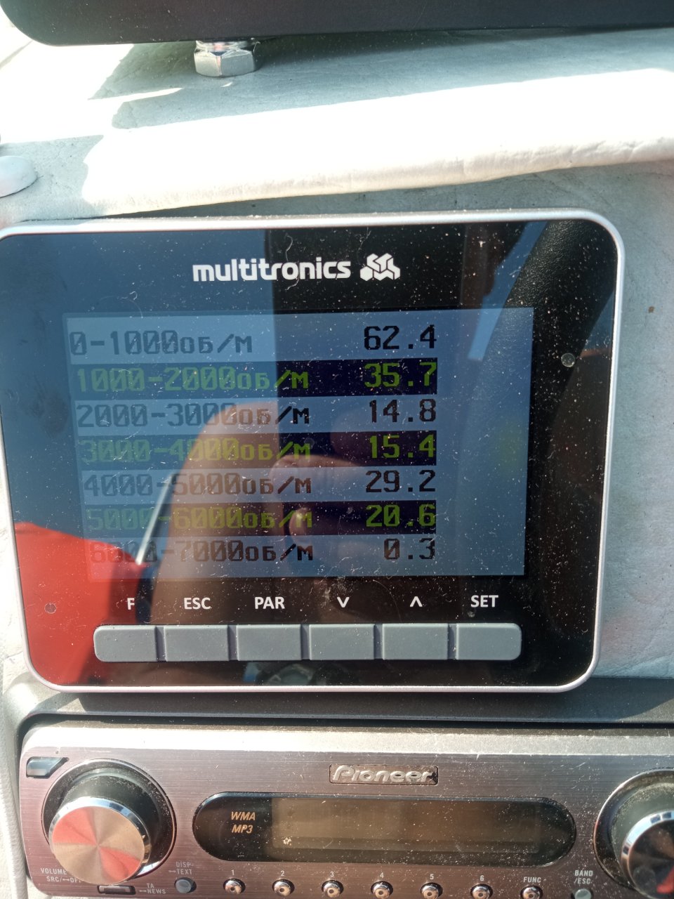

Сегодня проверил моточасы. Был приятно удивлён. Всего 175 часов.

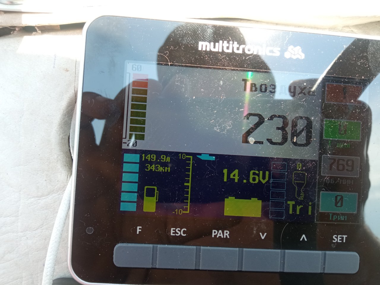

Но вот датчик температуры воздуха "немножечко" врёт)))
