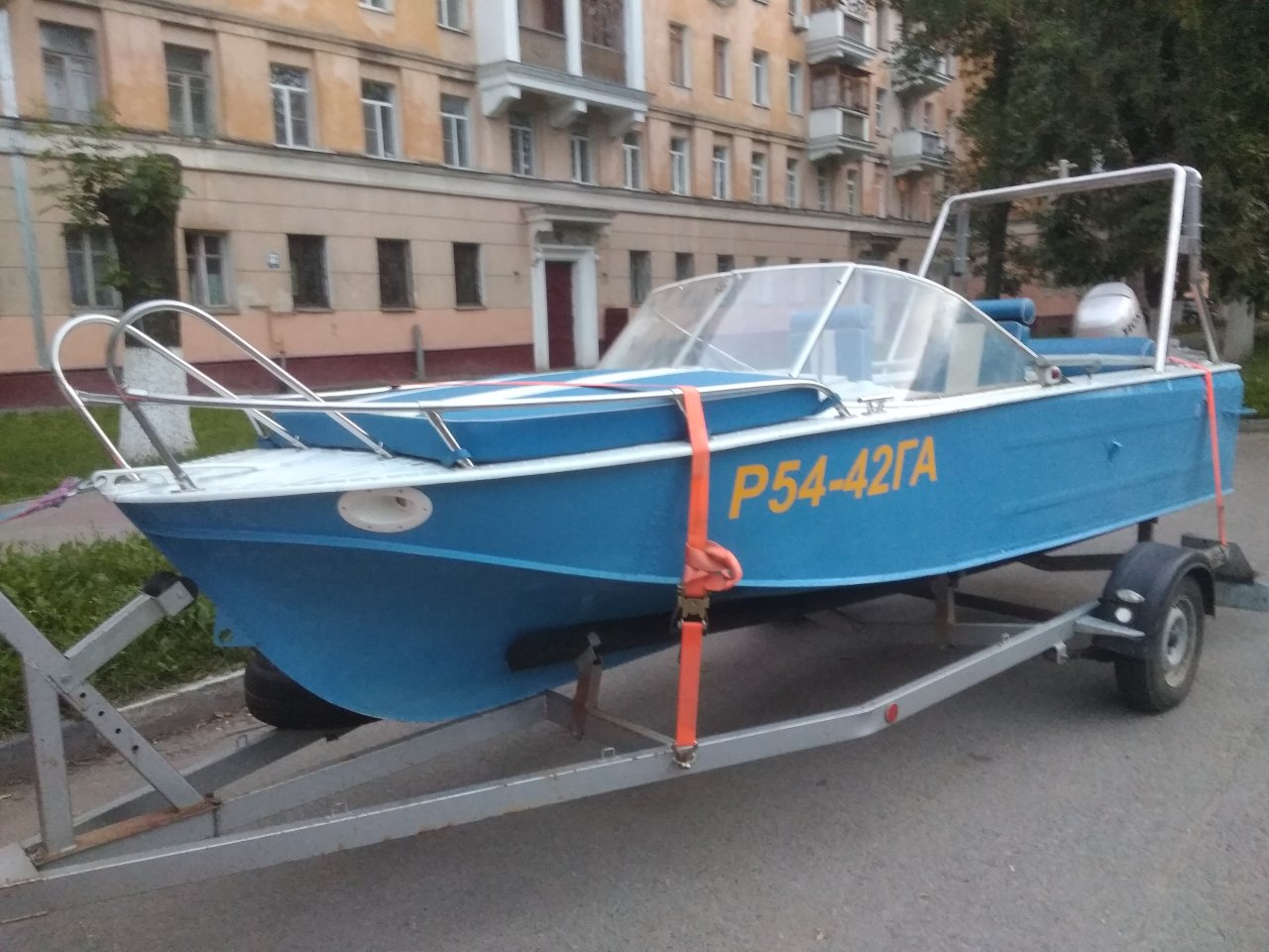

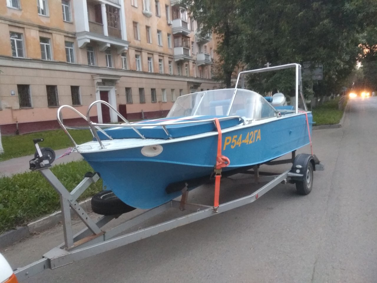

Ровно 5 лет назад ( тоже в конце июля , вот тема первая https://forum.motorka.org/threads/7958/ ) я купил свою первую лодку Прогресс 2м. Все эти 5 лет я что-то дорабатывал в этой лодке, менял несколько моторов и вот сейчас понимаю, что вырос из нее. Конечно же, если бы не совпали обстоятельства, я бы так и продолжил на ней ездить, но в любом случае, постоянно мониторил другие лодки. Хотя Прогресс у меня хороший и я его люблю.

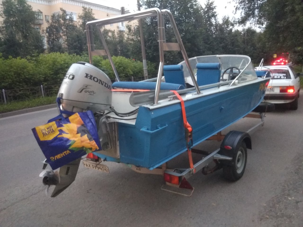

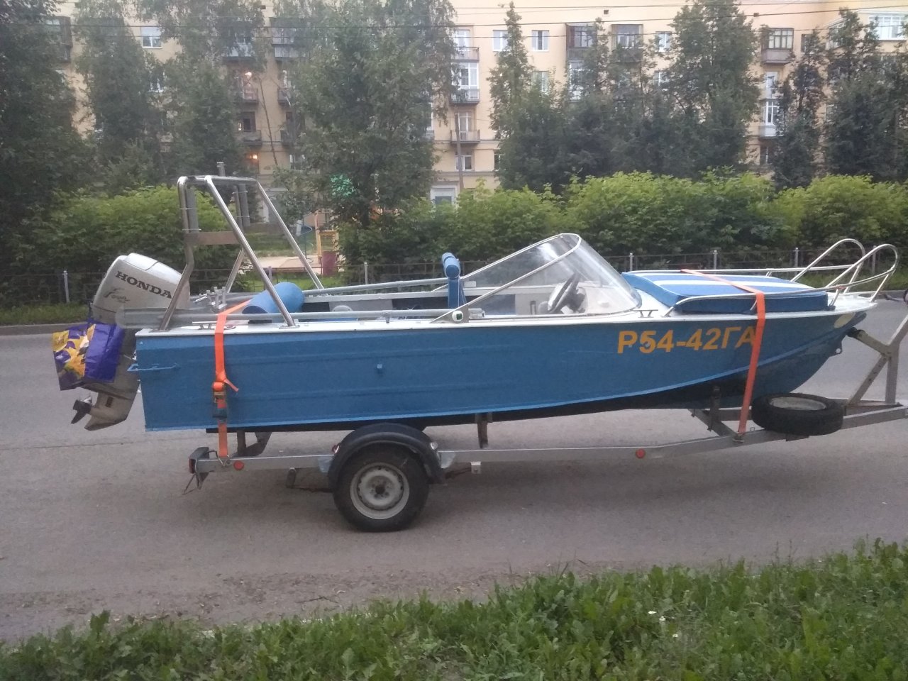

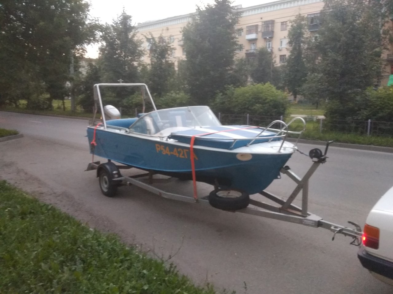

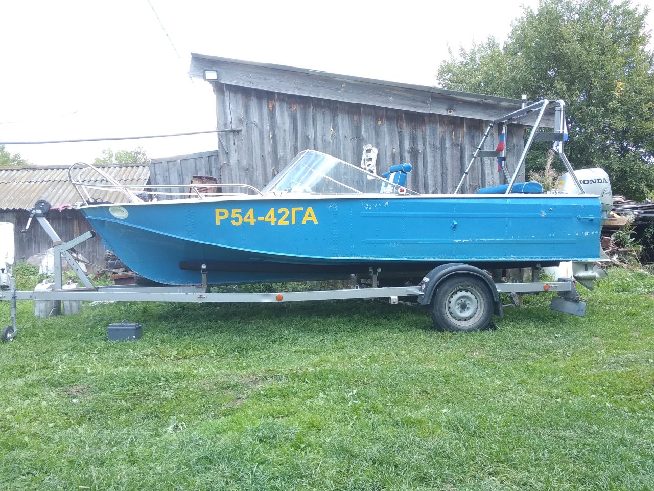

Я занимаюсь ремонтом лодочных моторов и однажды я поехал к одному клиенту запустить и обслужить Хонду 50. В процессе работы узнаю, что клиент продает лодку и я согласился купить. Отказаться было трудно от такого леденца в такой комплектации. Лодка доведённая до ума по внешности, но почти без изменений по кокпиту. Пайолы я перестелю потом, ну и борта нужно зашить. Установлю эхолот, поставлю усилитель для музыки, доработаю по другим мелочам. Нужно перетрясти проводку в прицепе. Не горят некоторые габариты. Думаю, обойдусь лампами.

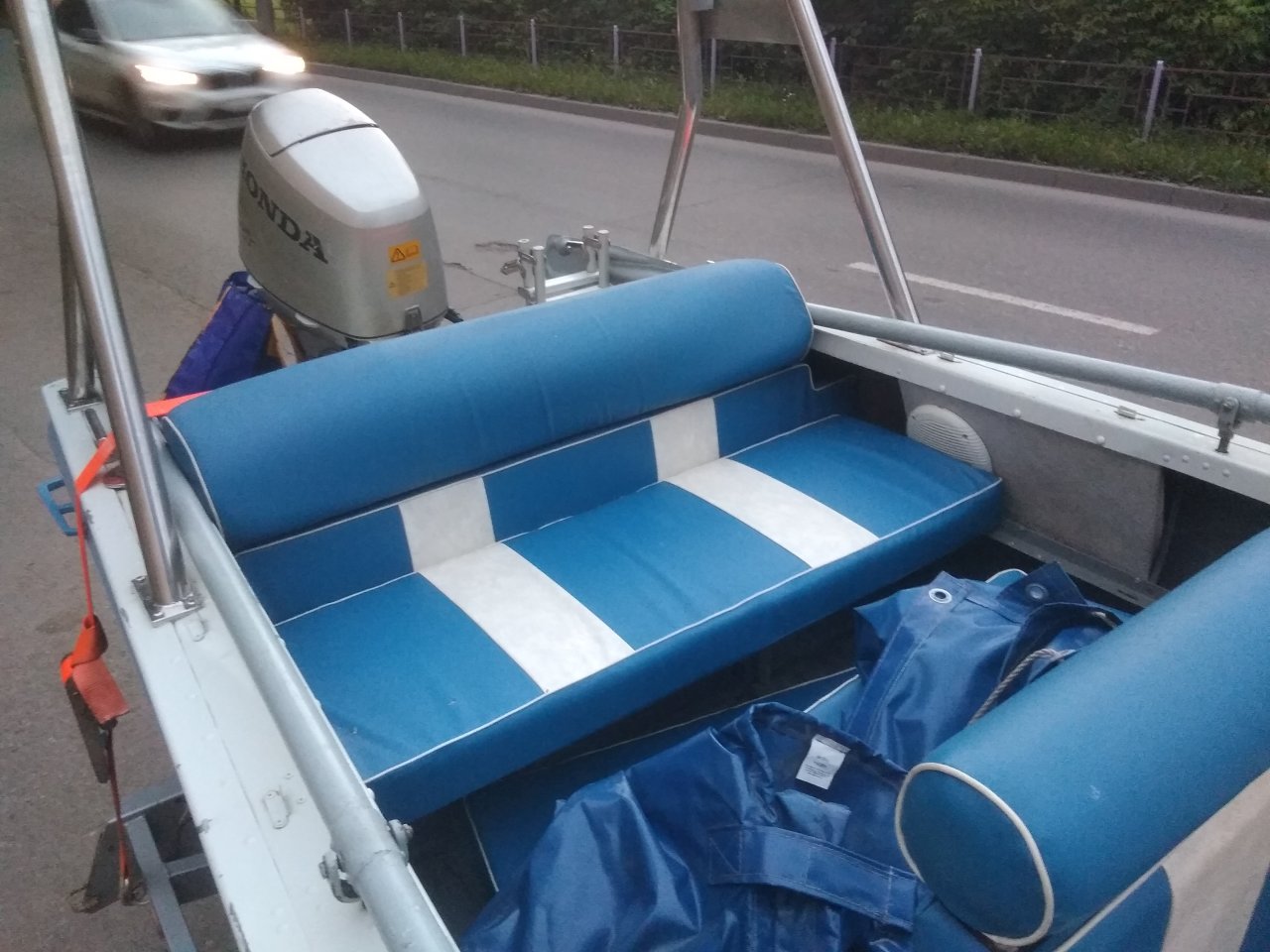

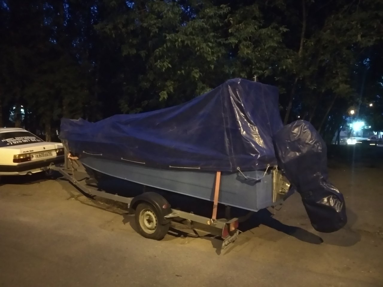

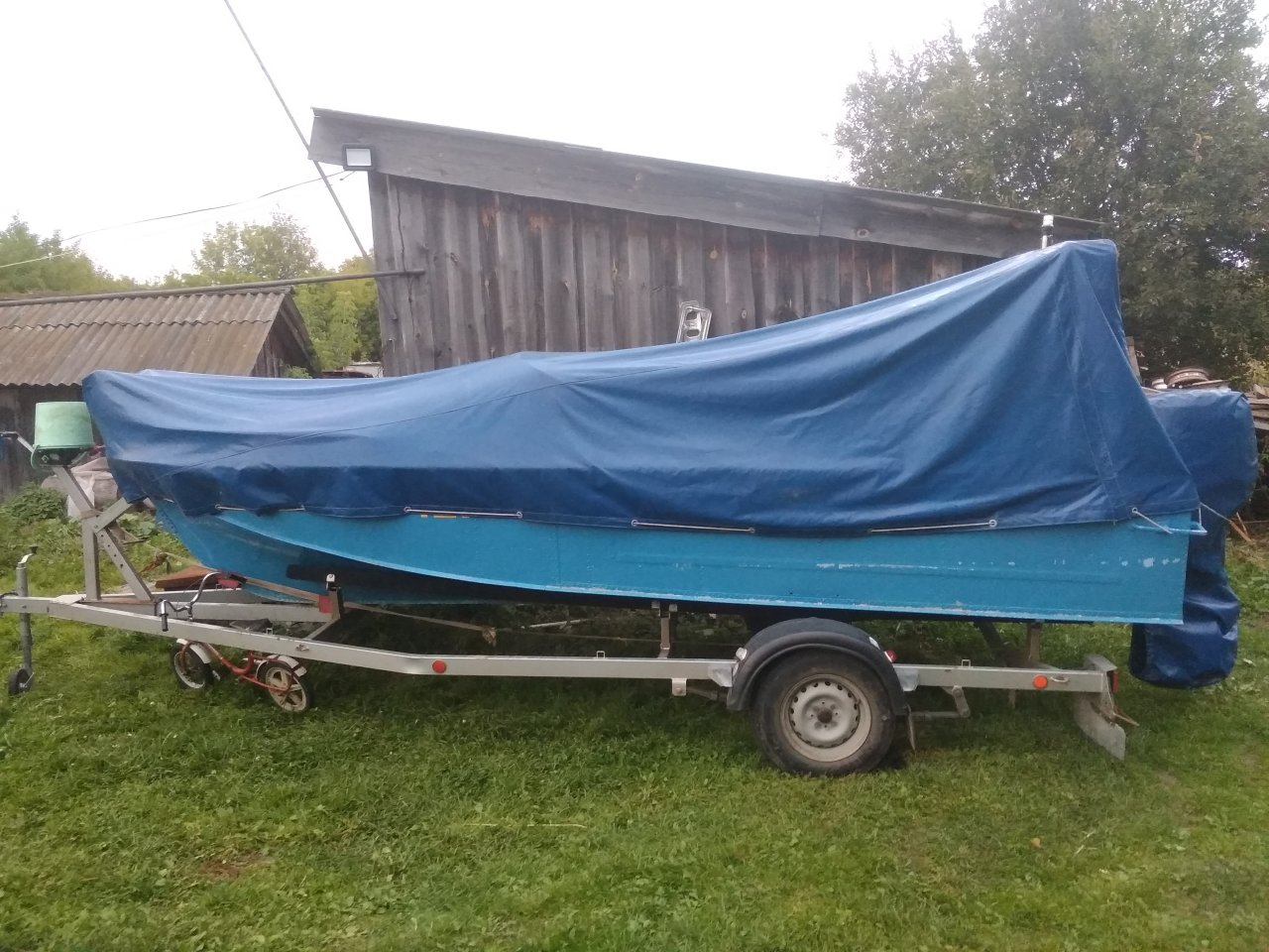

На Казанку пошиты пуфики на кресла и на палубу, есть стояночно-транспортировочный чехол из ПВХ. На мотор тоже есть чехол. В эти выходные еду испытывать новый комплект. Согласитесь, редкое состояние . Говорят, от таких лодок не избавляются. Но я знаю, почему ее продали. Уровень предыдущего владельца выше этой лодки. Он хочет комфортную с каютой и новую. А мне и этой хватит. Есть небольшая необходимость заменить окончания реданов на алюминиевые и не плохо бы заменить киль, а то родной стёрся. Лодка не течет. Мотор я обслужил.

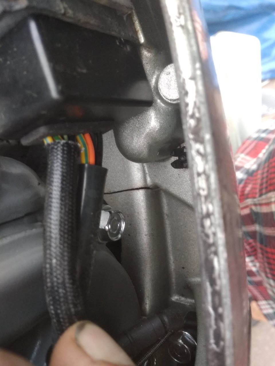

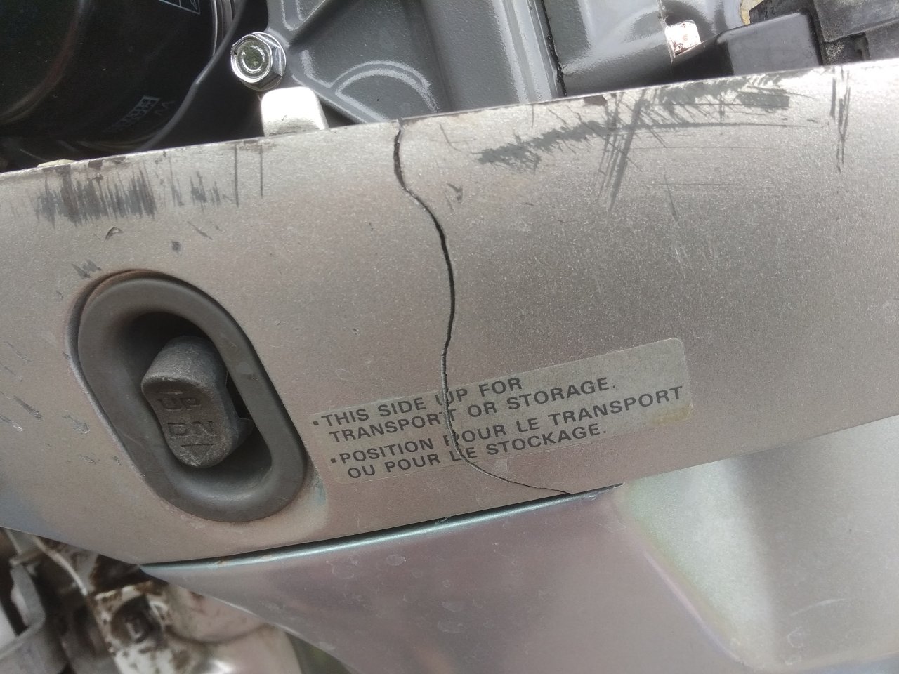

Смотрели мы с другом эту лодку года 4 назад. Он потом еще денег нашел и купил сильвер. В этой смутила тогда трещина в подмоторной плите и он не стал связываться. Но вам наверное лучше знать, раз чините моторы. И по деньгам помню относительно недорого хозяин просил.

В какой именно подмоторной плите? На моторе или на транце?

Ты про это что ли? Так это мелочи. Силовую функцию не несёт. На многих моторах она пластиковая

Неужели только из-за этого не купили лодку ? Я сейчас по своим коллегам поспрашивал. Очень многие эту лодку знают. Известно, кто привозил мотор. История прозрачная. Неплохой бонус против угоняемости. Ее хрен продашь . )))

Трещина уходила под блок-было не понятно пострадал он тоже или нет. Хозяин на тот момент был за границей-проверить мотор не было возможности.

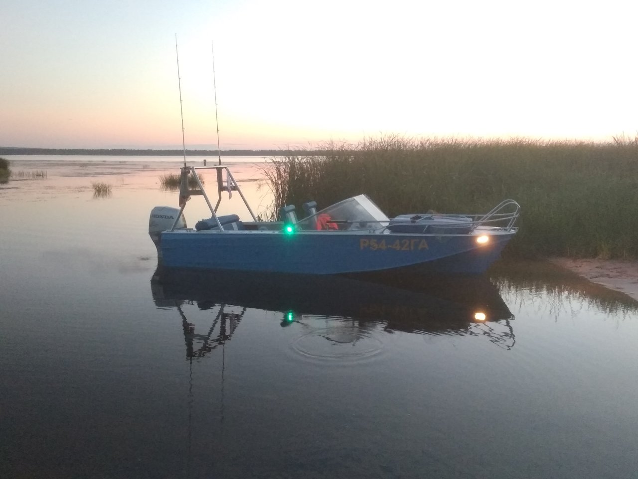

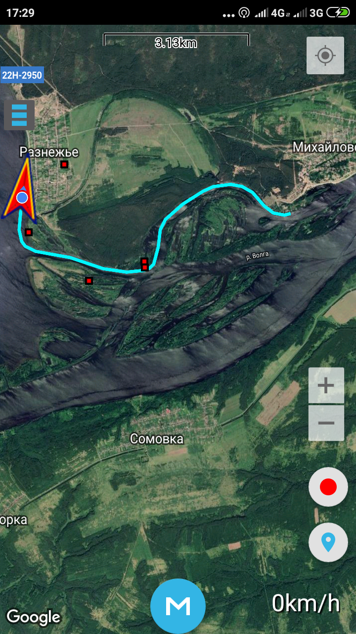

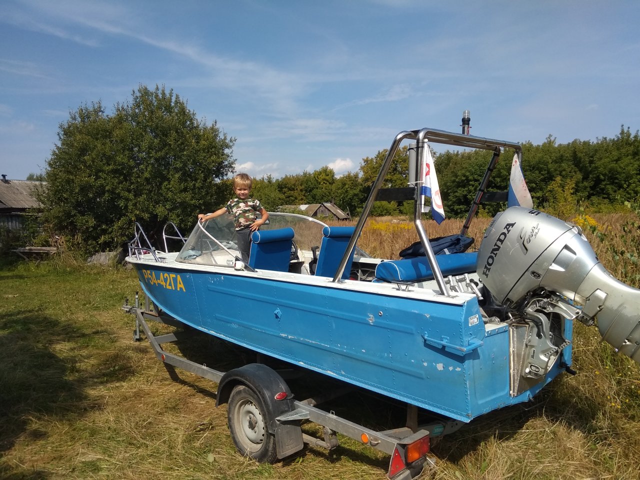

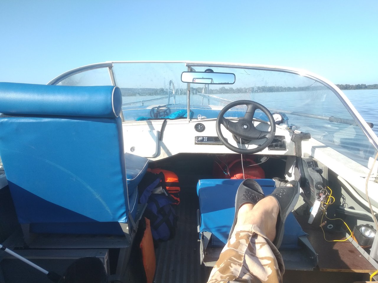

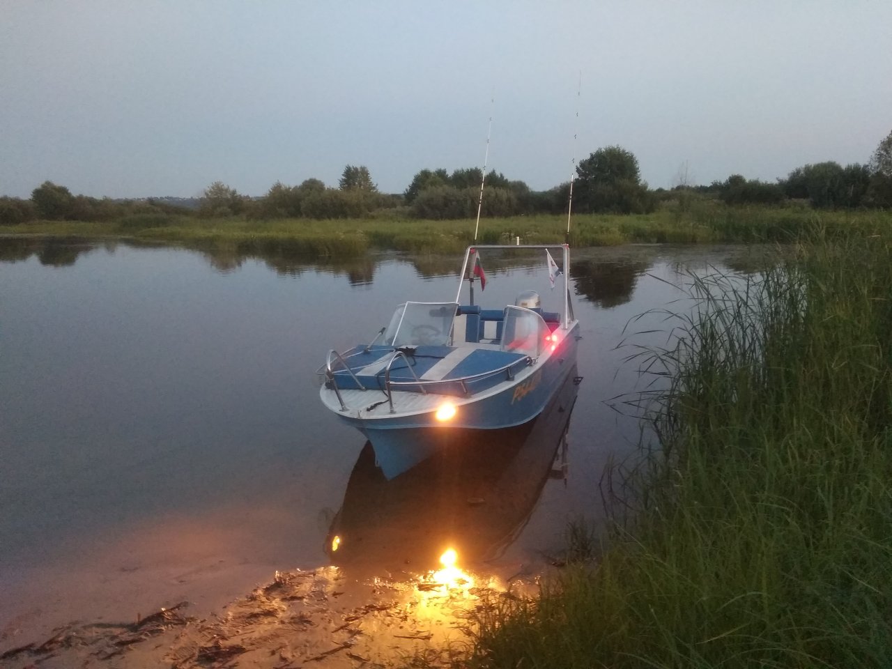

Затестил в эти выходные лодку и мотор. Мотор после моего первого обслуживания опять захандрил. Опять забился жиклёр хх пришлось снимать карбюраторы и опять промывать. Потом синхронизация прямо на воде и мотор зашелестел.
Лодка понравилась, но есть свои особенности. Пустая рыскает. Приходится подруливать. Груженная идёт как по рельсам. На мелкой волне немного долбит ее. Но для Казанок это норма, как я понял. Мотор тащит лодку 50+/- км/ч. Если посадить 4 пассажира, трудно выходит на глиссер. Нужно смещаться на нос. Корма загружена мотором при постом носу. Надо бак переставлять вперёд. Расход точно не подметил, но бака 60 литров хватило на три дня активных покатух. Проехали километров 80 и в баке ещё плещится бензин около 10 литров . В целом лодка комфортная, красивая. В наших краях редкая, но я встретил владельца такой же Казанки у нас в деревне. У них она давно и менять не планируют .
Особенно понравился мотор Хонда. Классно работает. Приятный мотор.

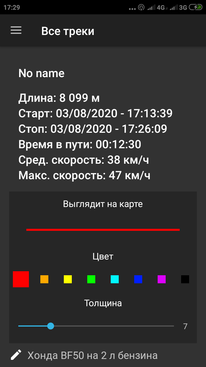

Заменил вчера расход. Налил 2 л бензина в бутылку и включил запись трека. В безветренную погоду против течения лодка идёт 47 км/ч. На 2-х литрах проехал 8км 100 м. В среднем расход вышел 10 л в час на 6000 оборотов .

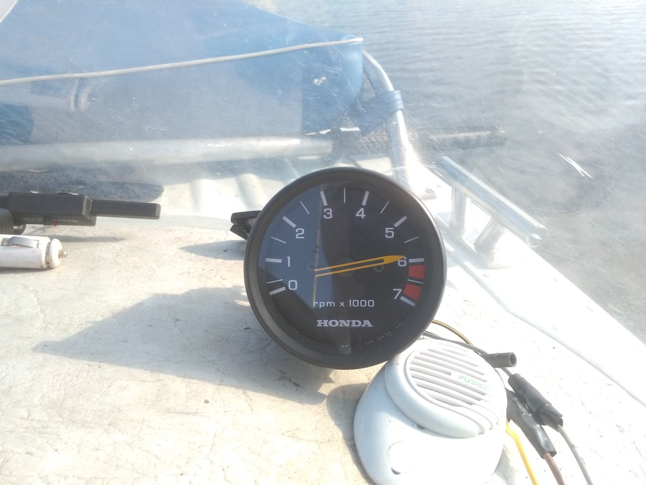

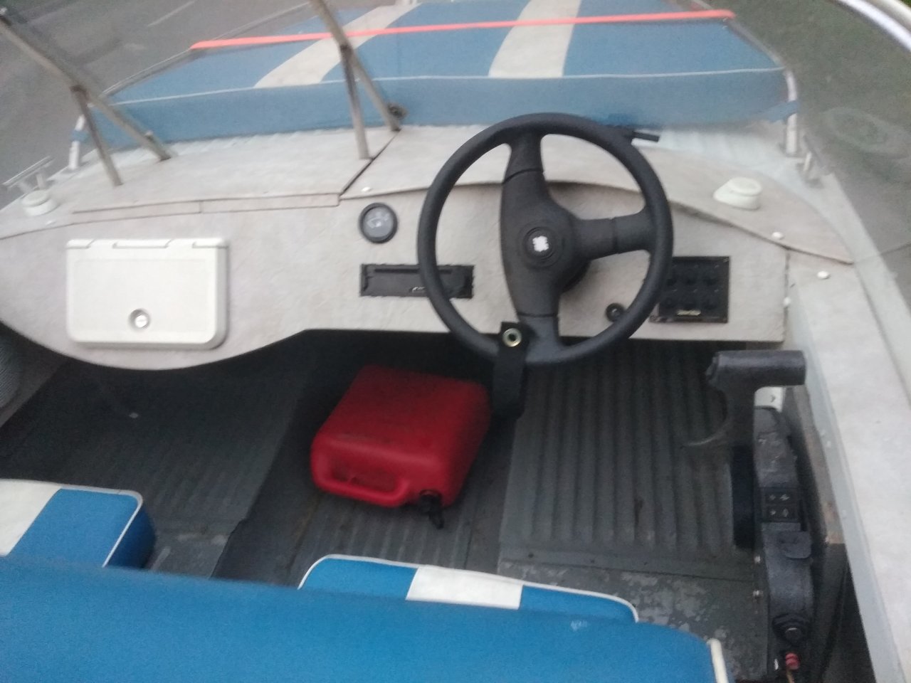

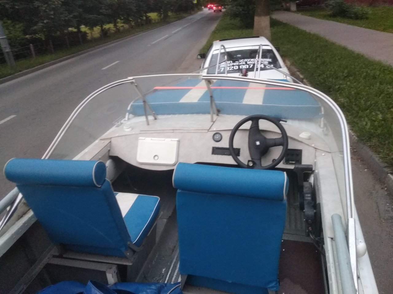

За выходные купил и подключил хондовский тахометр. Винт подобран правильно: 6000 оборотов 50км/ч.
Поменял магнитолу. Стояла совсем уж простая. Поставил Алпайн.

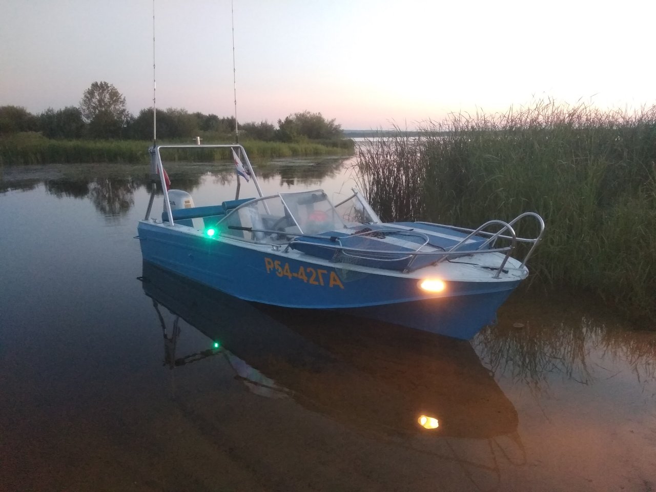

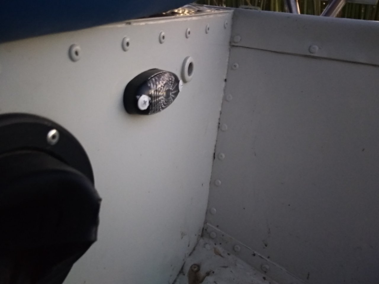

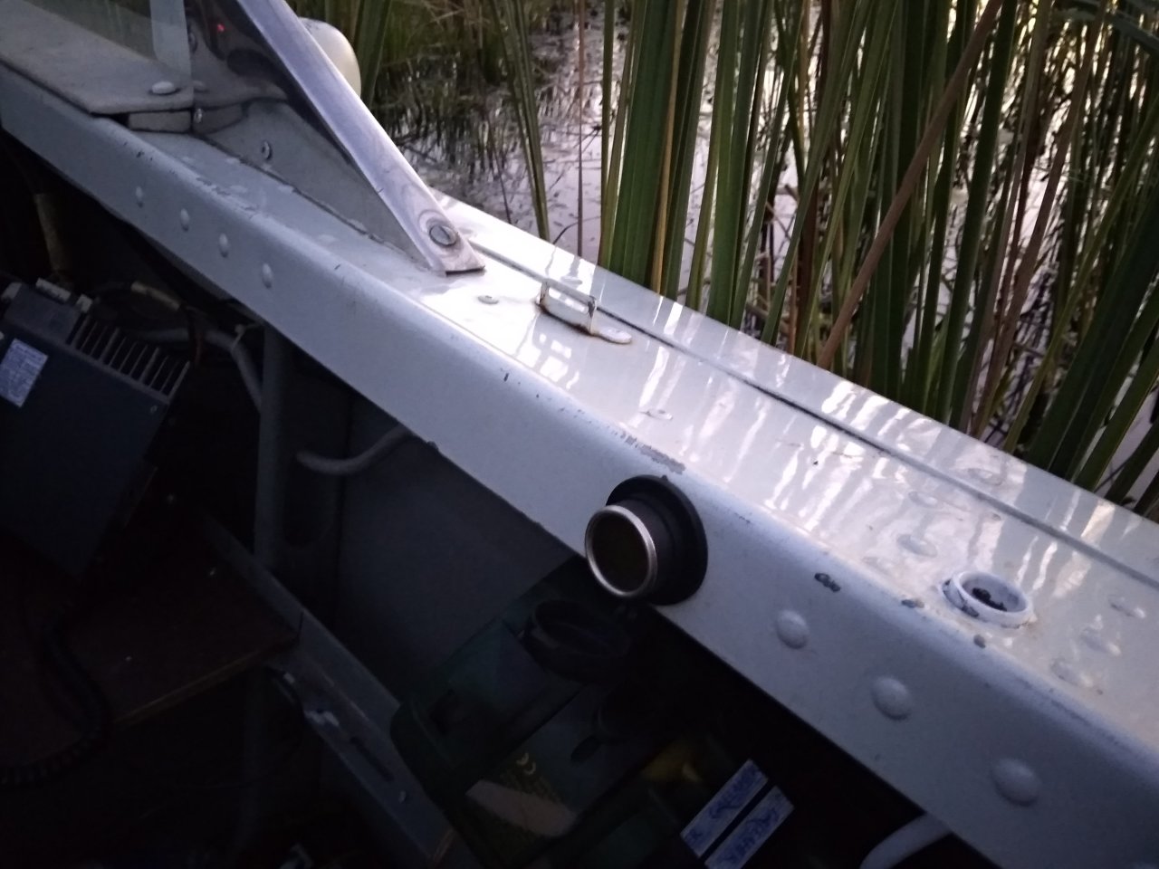

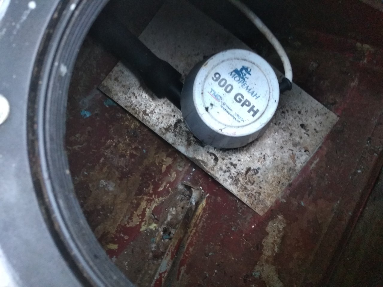

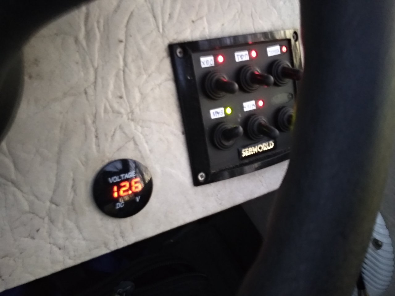

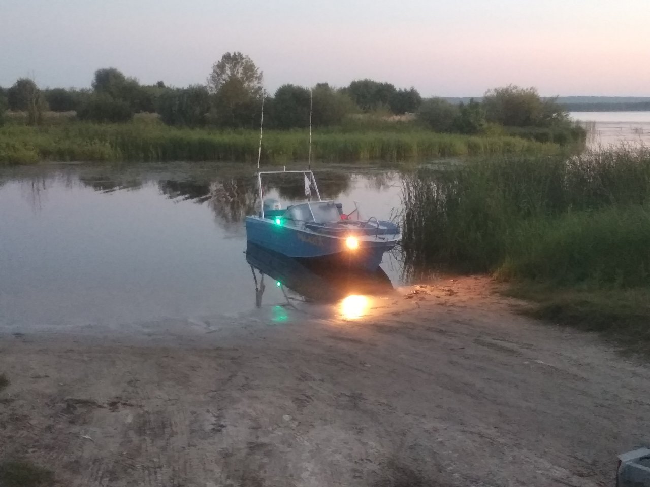

Разобрался с проводкой на ходовые огни. Замыкал провод к левому ходовому . Поменял провод и поставил мощные светодиоды. Починил ручную помпу. Нужно было шланг заменить. Качает хорошо, но лень. На ходу качать нереально. Буду ставить электрическую. Проверил датчик уровня топлива. Не правильно показывает. Несовместимость датчика и прибора. Буду менять. Бак от Газели с датчиком нового образца с лампой резерва. Прибор без лампы.

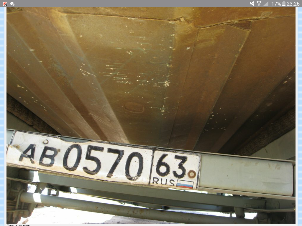

Полностью согласен , по этому и ввожу термин ,, комфортная скорость,, у меня максималка 57 , правда и днище изменено , но комфорт ощущаеш на 42 - 44 , .
9 716
6 490

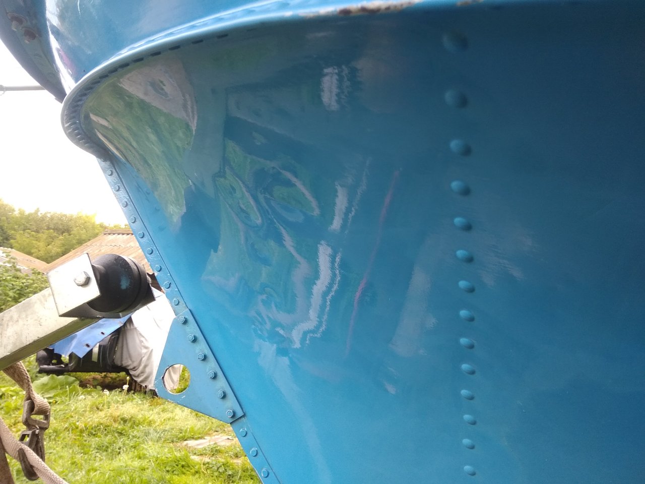

Олег, если не сложно, покажи фото с носа, как лыжа оттуда выглядит и как сопряжение выполнено.
Oleg_samara
18.01.2017
2 892
2 474
Oleg_samara
18.01.2017
2 892
2 474
Борь завта посмотрю , если доберусь до днища . Лодка стоит недвижима на суше , во внутрь под зимние шубки , которые уже какой год не снимаю , только кошка для выведения котят залазиет.

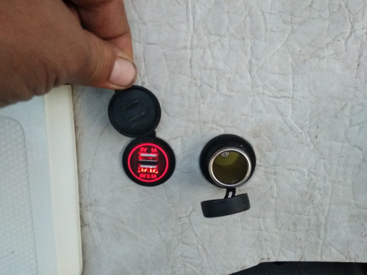

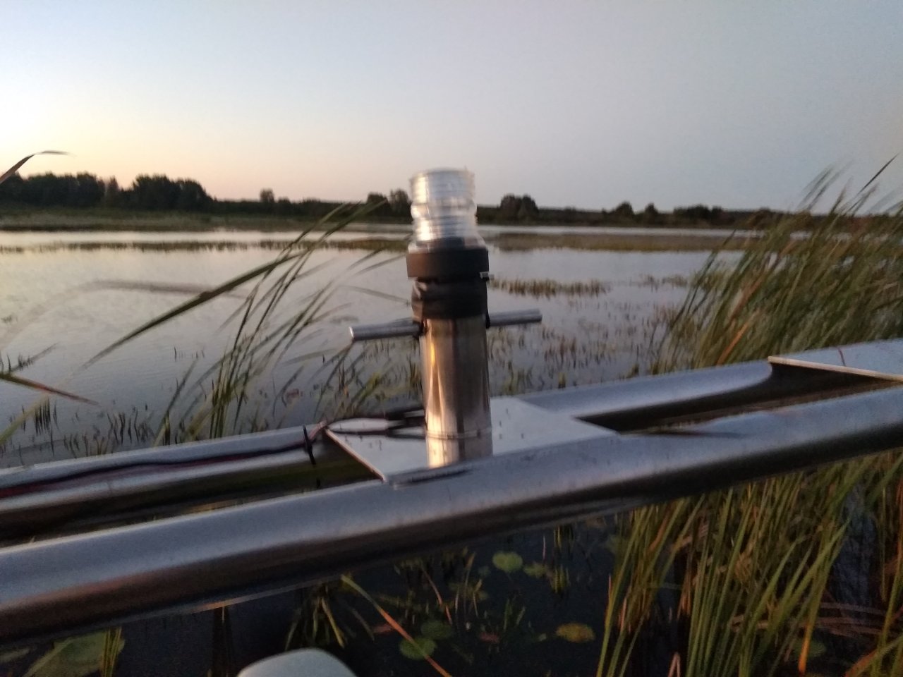

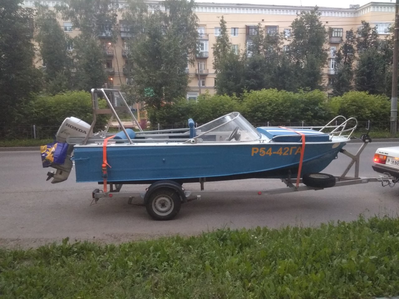

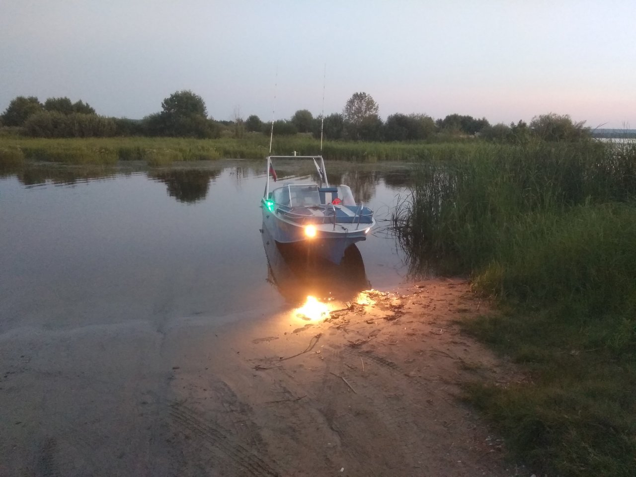

Сделал ряд доработок: поставил светодиодные ходовые огни, кортик на таргу, кормовой светодиодный огонь, розетки-прикуриватели в панель и в борт для задних пассажиров, поставил USB разметку для зарядки телефона и планшета, поставил хондовский тахометр( думаю куда и как его врезать), поменял магнитолу, поставил в дополнение к ручной помпе электрическую. Врезал вольтметр. Отполировал палубу и борта, покрыл защитной пастой.
В перспективе замена колонок , установка усилителя, замена сланей и обшивка бортов кокпита, изготовление и установка тента. Уже купил крышку для магнитолы.
Прошел техосмотр.
