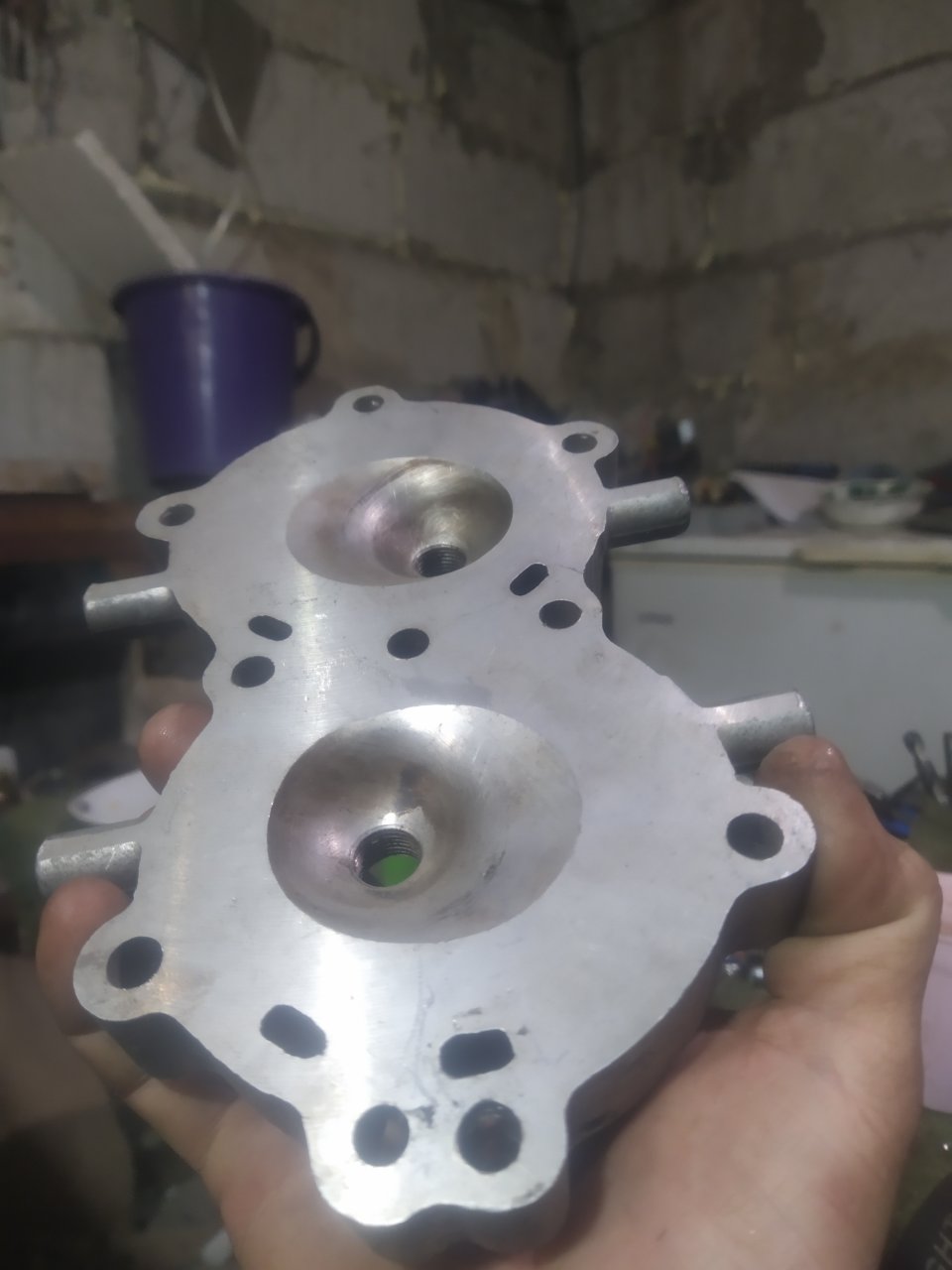

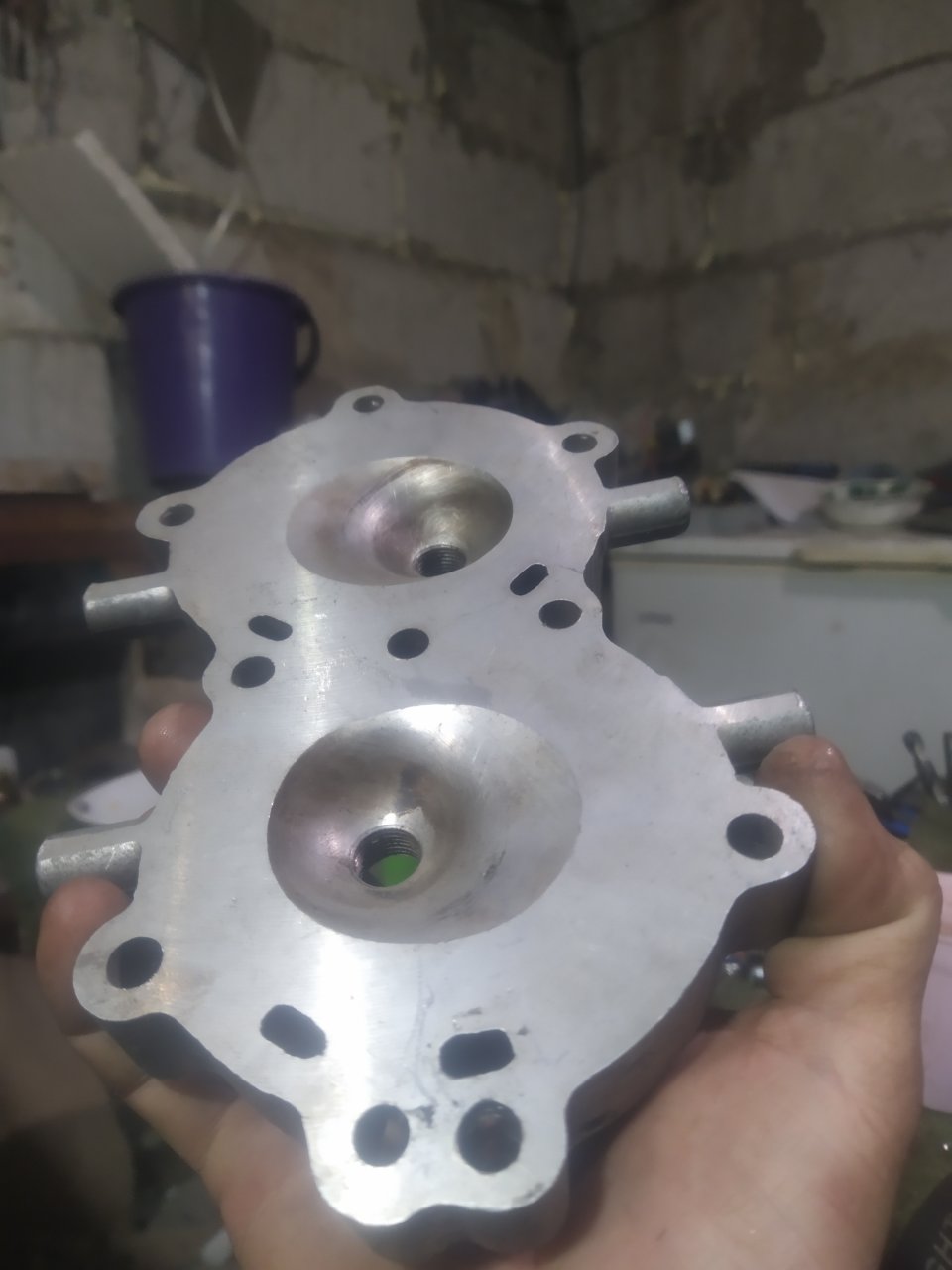

Смысл пилить голову ? От этого только моторесурс упадет, двигатель рассчитан на определенную степень сжатия и не важно что нет в продаже 76 .
1,2мм практически не повлияет на ресурс,фото внизу,это голова спиленная на 5мм когда покупал поршневую отдали в подарок,могу кому то подарить ее)))))

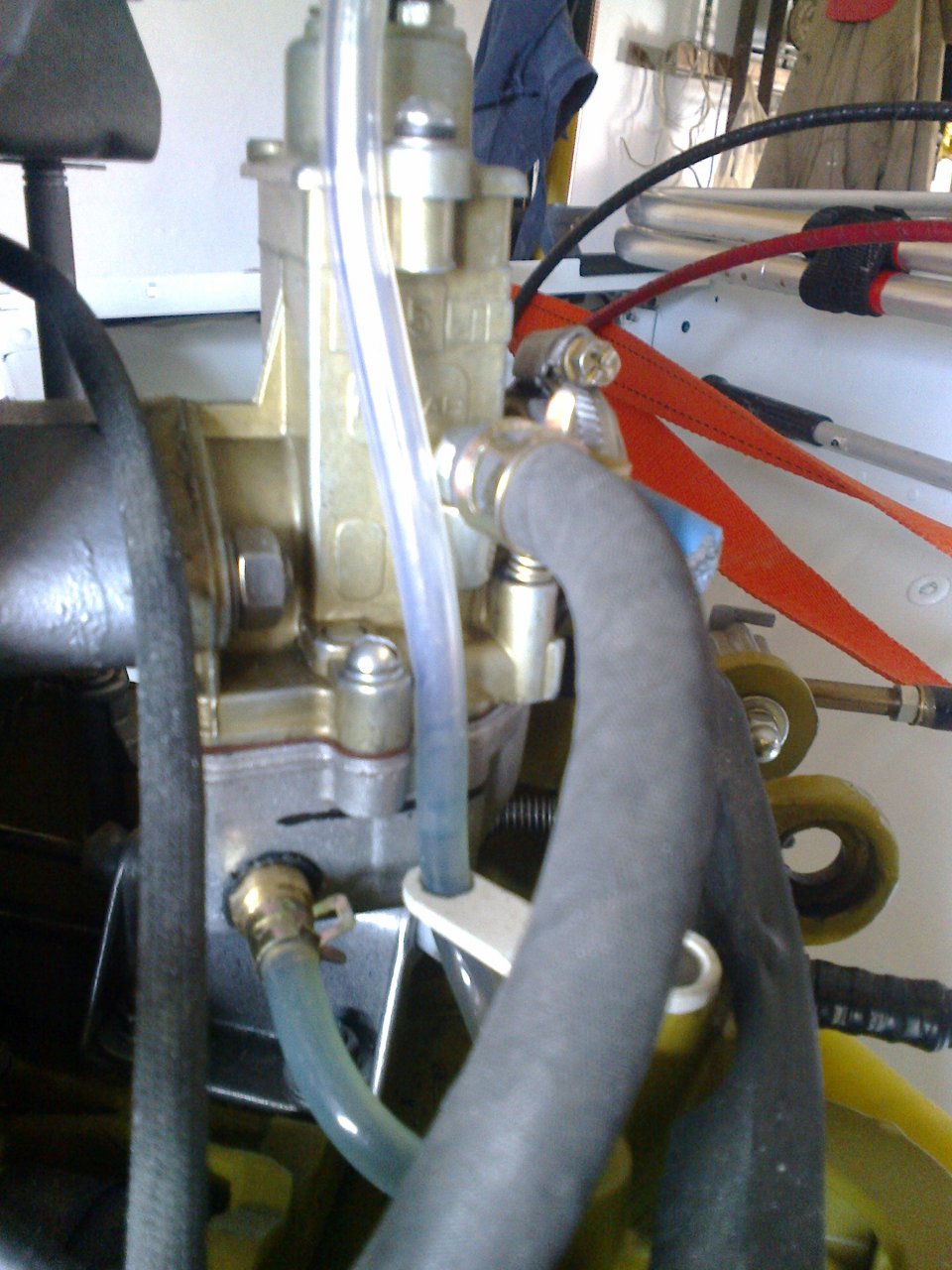

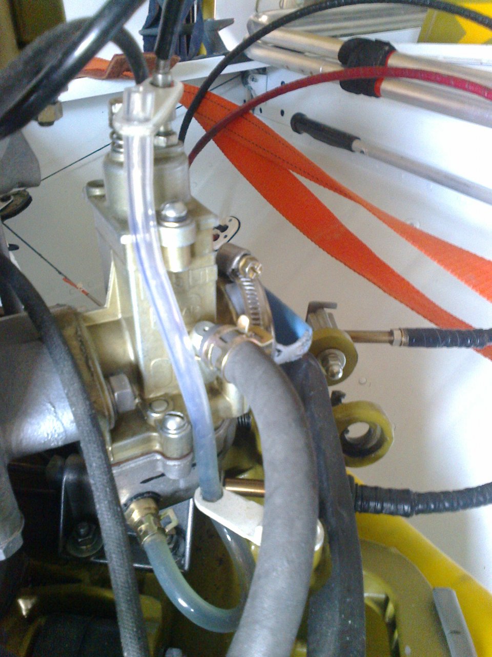

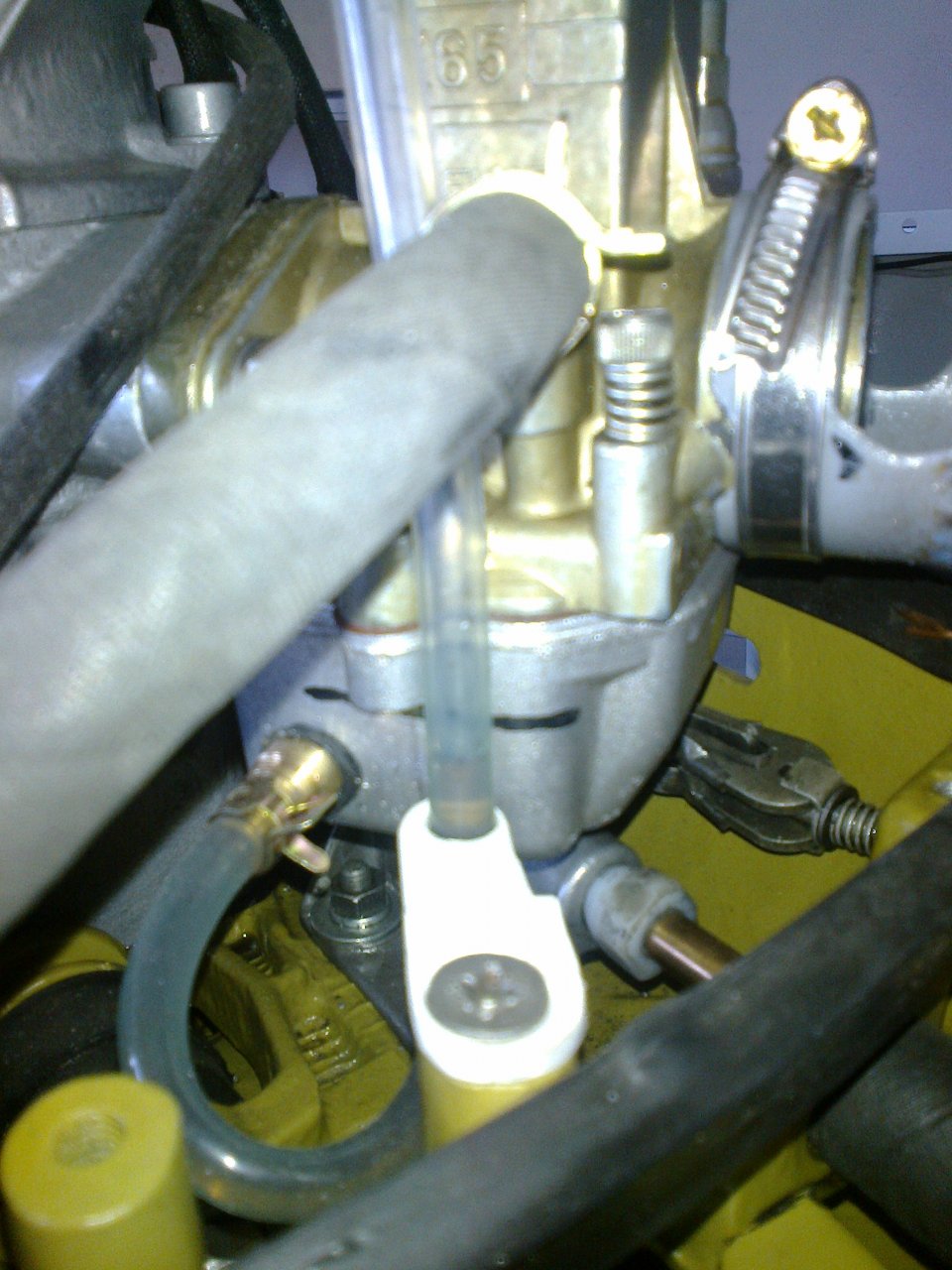

На видео обороты 1100-1200, это его паспортные обороты. Я показал это для того, чтобы было понятно, как работает мотор с пробегом до 50 моточасов. Именно так он и должен работать, таким его сделали. Уровень на к36л удобно измерять, изготовив и установив штуцер на место одной из пробок.

А какие наблюдения по поводу уровня есть особенно на хх ? Мотор кстати нептун ?
Нептун 23. Уровень в статике выставляю 1-2 мм выше. На хх при этом сохраняется слегка повышенный уровень, а при нагрузках опускается до нормы. Карб к-65л.
