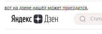

вот на дзене нашёл может пригодится.

Ну-ну. Это про какой карбюратор-то? Даже К-36 от К-68 радикально по регулировкам отличается. И на обоих регулировать ХХ до подбора ГТЖ конечно можно, но потом придётся заново регулировать. И это у него слух музыкальный, не каждый отличит звон от бубнежа. Да ещё и водяные моторы хуже слышны. И не отмечено, что должно быть зажигание отрегулировано. В общем, раскритиковал :)
Лучшая процедура регулировки описана в инструкции.

Надежный источник, да...

вот ведь как да,ну не как мимо не пройти,даже ведь и сообщений то в ветке не было,и не следил да же ,а тут на тебе за зудело в душе то ,чё ни чё да ка бы уколоть да?
А в этой статье о каком конкретно карбюраторе речь?
