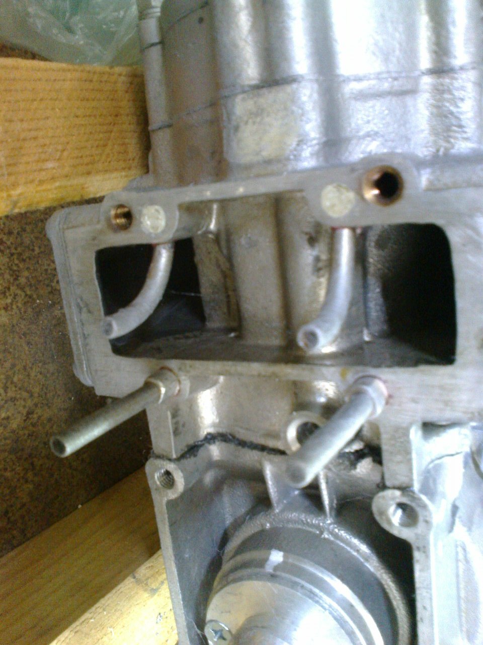

У Нептуна нижний продувочный канал нижнего цилиндра вплотную проходит система охлаждения, прилив в продувочном окне виден на фото (нашел в интернете). Прилив от канала системы охлаждения не только портит геометрию продувки, так он еще и охлаждает продувочный канал. Здесь проходит вся вода от помпы, то есть объём воды наибольший и вода наиболее холодная.
Помпа у Нептуна имеет избыточную производительность, и для нормальной работы мотора ставят термостат, в результате чего избыточная вода перепускается сразу на охлаждение глушителей. Но вопрос с переохлаждением нижнего продувочного канала это не решает.
Карбюратор К-36 и другие с вертикальным заслонками подают более обогащенную смесь к нижнему цилиндру.
По совокупности факторов имеем конденсат в нижнем продувочном канале, переобогащенную смесь, забрызгивание нижней свечи и нестабильную работу нижнего цилиндра.
Рекомендую установить термостат, что улучшит работу мотора при любом карбюраторе (это не затратно).
Желательно установить современный карбюратор аналог Ямахи (что дороже), даёт ощутимый результат на малом ходу, так как подача топлива от ЖХХ организовано вверх (!) диффузора.
Ну и как максимум (описание чего не встречал) изменить путь подачи воды в систему охлаждения двигателя - минуя указанный канал, сразу в головку двигателя. А если бы организовать подачу горячей воды после термостата в этот канал - был бы наилучший результат.

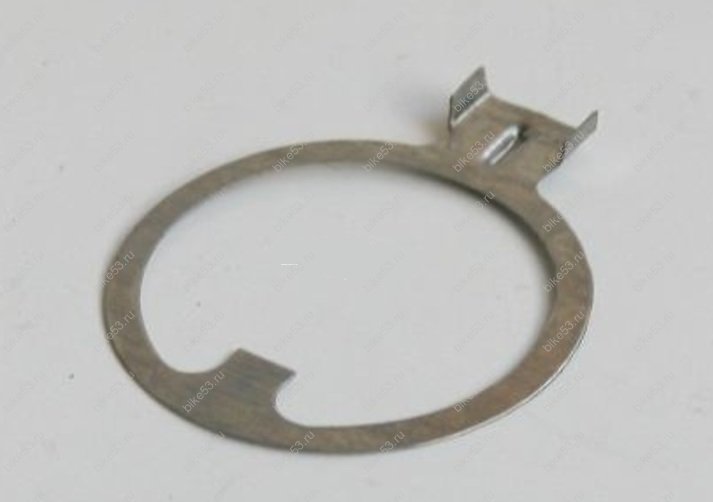

Galiev
09.06.2016
382
85
г.Саранск
Иван
Для регулировки топливоподачи в цилиндры на ИЖ-Ю 3 такой шайбой пользовался:
neo
02.08.2017
422
своя
нептун-23
Именно так и получилось.

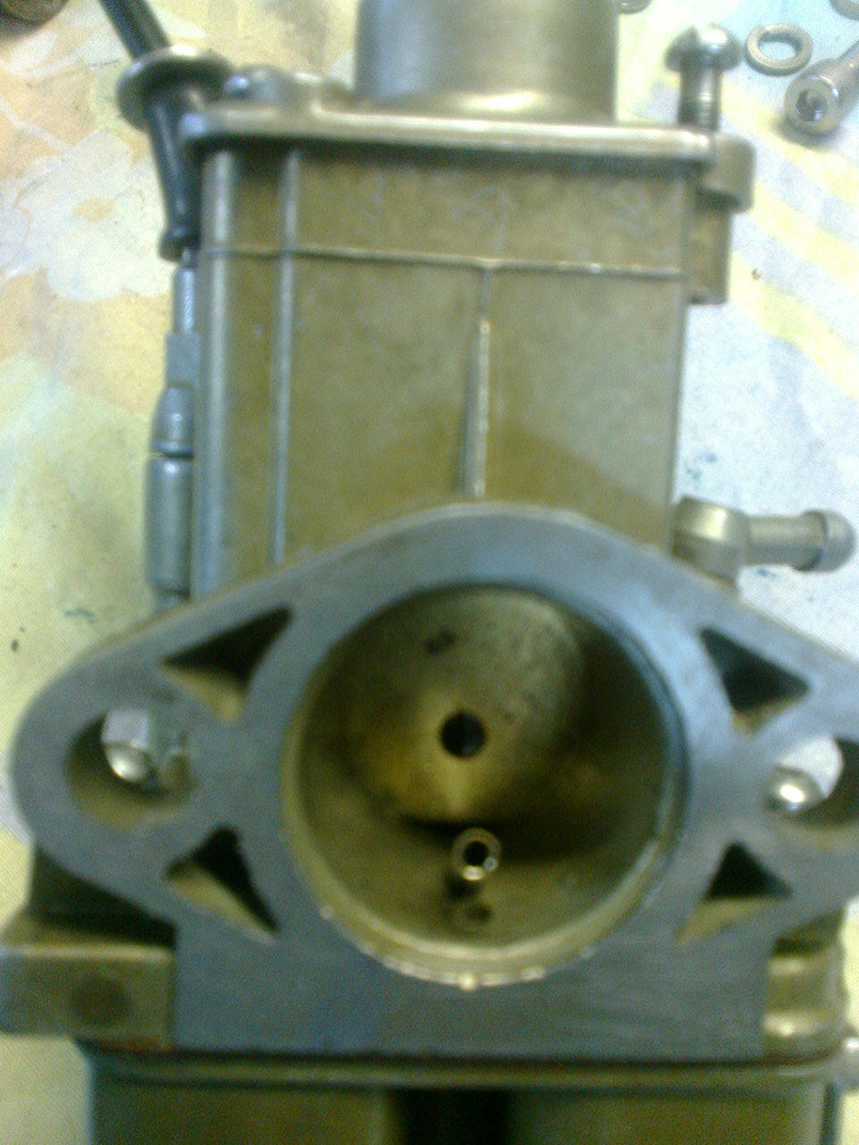

Митрий
26.11.2017
297
138
прогресс 4
нептун 23
А если попробовать вот так? Правда карб. 65

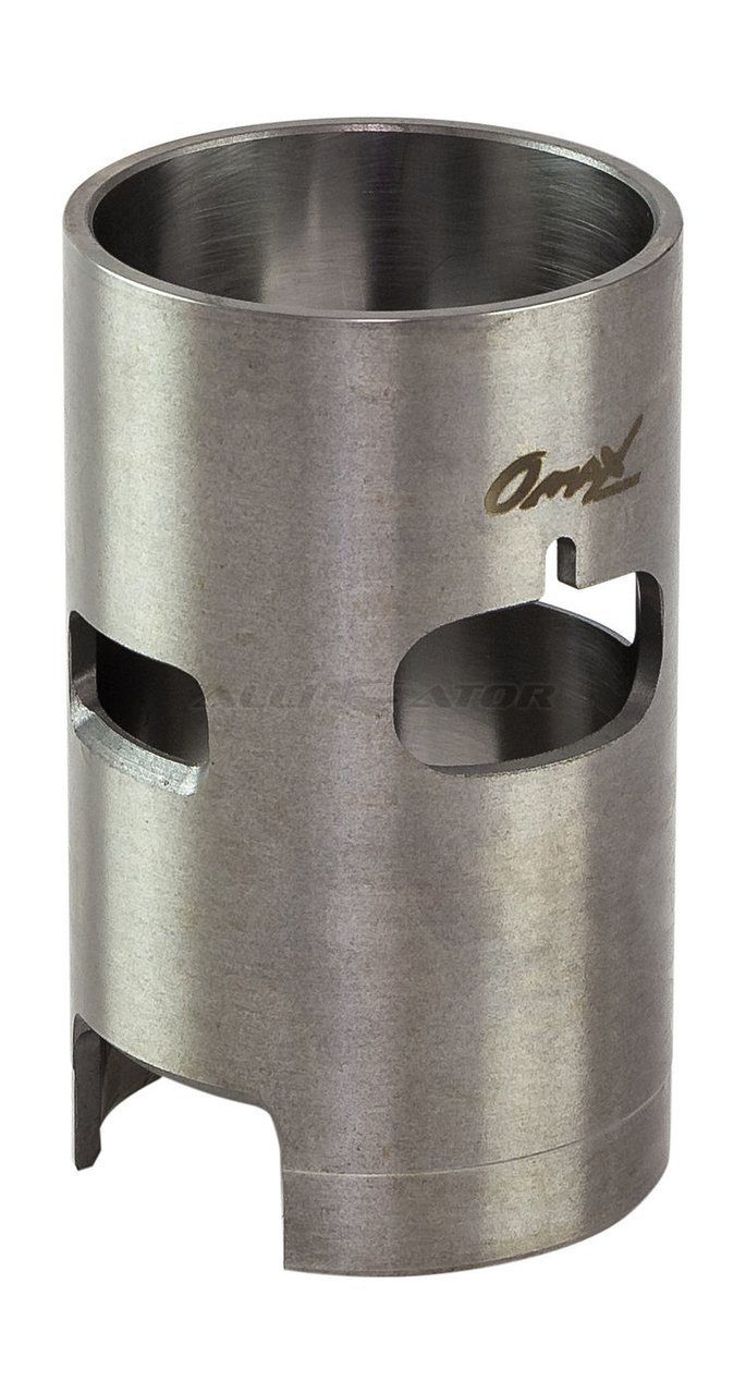

Что касается ровной работы на холостых с незатянутыми свечами, мое мнение - Нептуну просто необходим автоматический декомпрессор. Хочу попробовать так же с Юпитера установить пока ручной. И заводить будет легче, а то с новой поршневой и новой помпой все руки себе оборвал при заводке, пришлось первое время с веревки заводить.
Слышал, что на двухтактных двигателях каким-то образом делаются в гильзах декомпрессионные пропилы, которые помогают при заводке и на ХХ. Если кто сталкивался с таким - опишите, пожалуйста.
Так же необходима система выхлопа на ХХ, особенно для лодок, где мотор низко сидит(Южанка, МКМ). Задыхается мотор, тяжело ему через воду выдыхать.

Добрый день! Вот здесь упоминаются декомпрессионные пропилы https://forum.motorka.org/threads/28251/page-2
сообщение №27 от Виталия Шлянина.
В интернете находил фото гильз Ямахи и Тохатсу, у Ямахи - пропил, у Тохатсу маленькое круглое отверстие над выхлопным окном (к сожалению фото не сохранил).
Виталий в теме https://forum.motorka.org/threads/1636/page-6 на листе 6 приводит фотографии блока Нептун с с изменёнными выхлопными окнами (без перемычки), то есть геометрию окон изменить вполне возможно.
Тема декомпрессионных пропилов интересна, попробуйте обратиться к Виталию, может он подскажет.

Спасибо, из сообщений Виталия я и узнал об этих пропилах. Пойду искать фото гильз с пропилами для примера. Очень хочу себе сделать, техническая реализация не проблема, знать бы, как их рассчитать.
Max Sparrow
09.02.2021
87
24
Голая Пристань
Максим Воробьев
Казанка 1
Нептун 23
Да, действительно, везде есть такие пропилы. Интересн пробовать реализовать такие на своем моторе.
