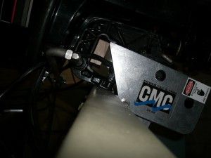

Покупное все, это пиндосовский гидротрим CMC35 P2, 35 - потому что до 35 сил, переживал вдруг не осилит мою сороковочку, ан нет, пока справляется :hahaha: на месте.

Вся проверка закончилась на прекращении странных выделений по штоку :pardon: , там по аглицки написано что разбирать нужно в каком то определенном положении, я не осилил этот чудо язык, и испробовав его работу на столе решил что все исправно :pardon:

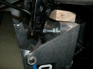

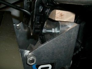

Да.. я тут наткнулся на "усовершенствования" крепления моторчика для максимального отклонения... вот глянь(сорри фотки мелковаты :pardon: )

Тут как будто вся переделка заключилась в подложке бруска под струбцины ))... Так можно было бы сделать если бы нога была L, а у меня при такой доработке АКП получится выше киля, а сейчас прям как в книжке написано 20 мм ниже киля. И зараза струбцинами в транец упирается все таки. Но этого все равно достаточно чтобы поднять винт из воды.

Так я поэтому(упор в транец) фотки тебе и выложил... смотри внимательно :jokingly:

Ну да, как то хитро болт поставили... Но у меня пришлось ручки удалить с винтов которыми мотор притягивается, и сами винты вкрутились до самого конца, боялся не хватит длины ... а упирается в транец самим корпусом струбцины, если его попробовать отодвинуть назад от лодки, подложив с обратной стороны какую нибудь подложку... трудно на пальцах описывать, фото нужно.

Ну да, как то хитро болт поставили... Но у меня пришлось ручки удалить с винтов которыми мотор притягивается, и сами винты вкрутились до самого конца,..
Накрути гайки на болты, а потом вверни наместо и затяни(гайками законтришь :good: )
Alex1981 сказал(а):
...упирается в транец самим корпусом струбцины, если его попробовать отодвинуть назад от лодки, подложив с обратной стороны какую нибудь подложку...
ИМХО фанерку бакелитовую(или пропИтанную) 24-25мм.(ну или по факту) надоть подложить :yes:

Ну да, ну да, так и надо будет поступить... но при этом у меня вылезет другой геморройчик, но он уже к триму не имеет отношения.
