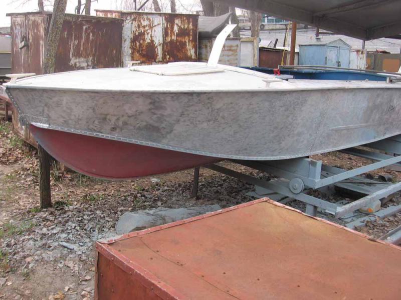

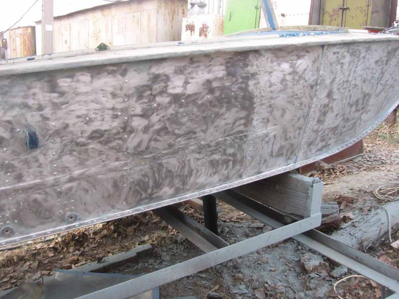

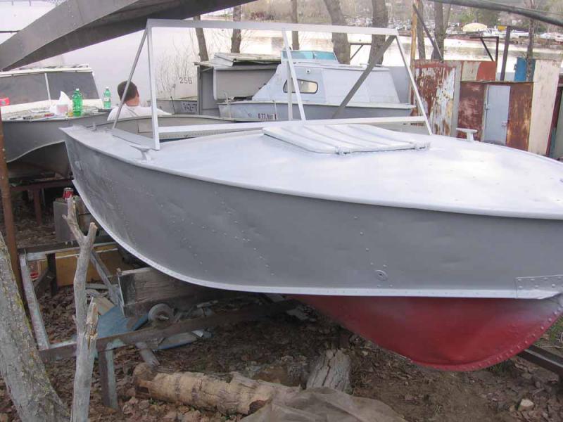

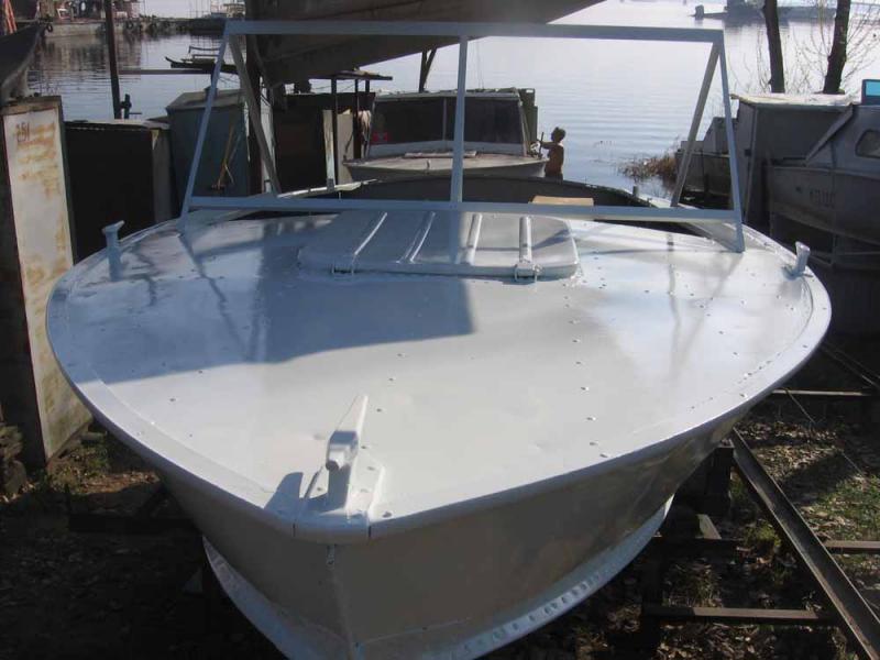

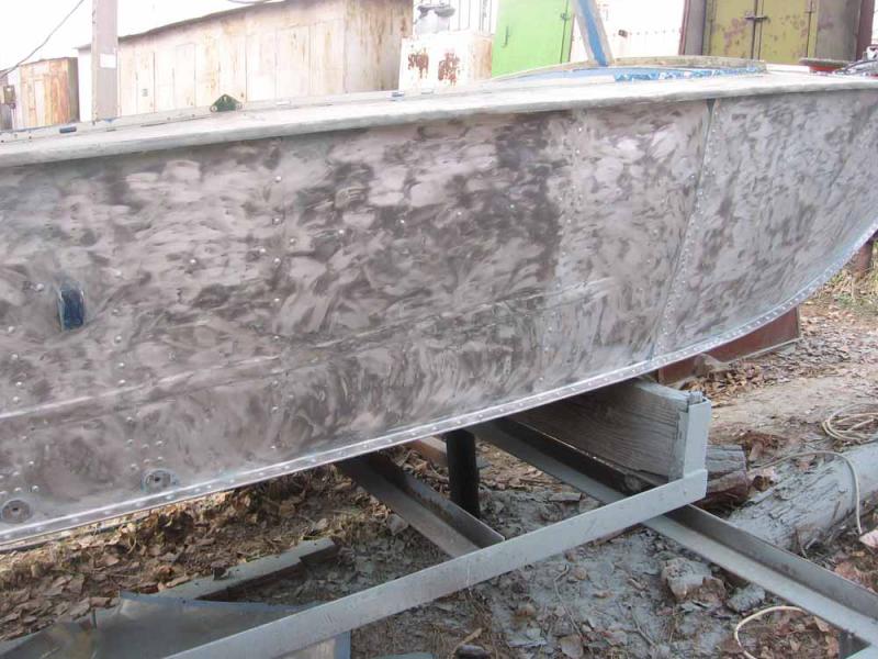

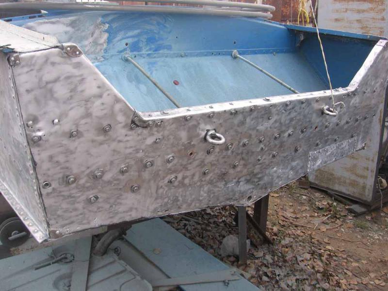

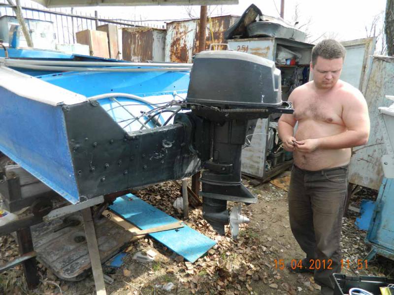

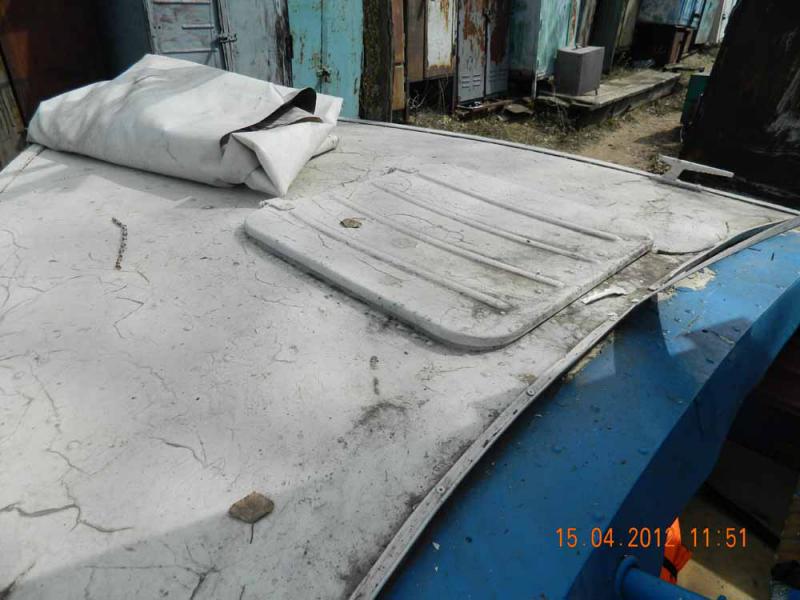

В этой теме хочу поделиться опытом приведения к более менее приемлемому виду старенького 4-го прогресса. Попытка можно сказать пробная по-этому особо строго прошу не судить.
Alex1981
14.04.2011
2 272
131
Санек
Амур - М
Johnson 130

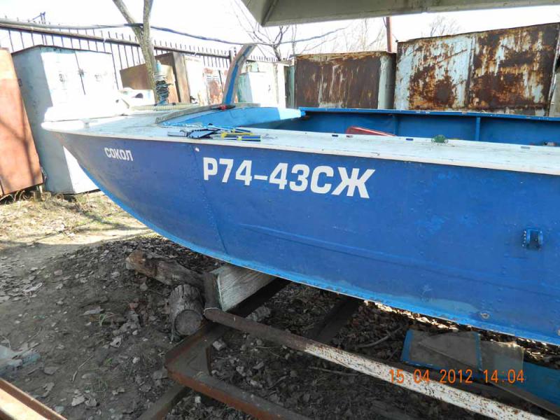

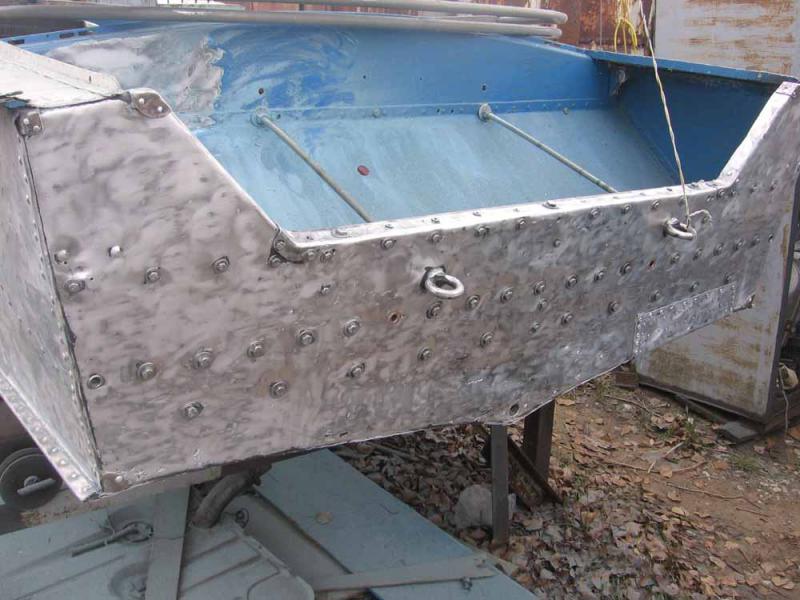

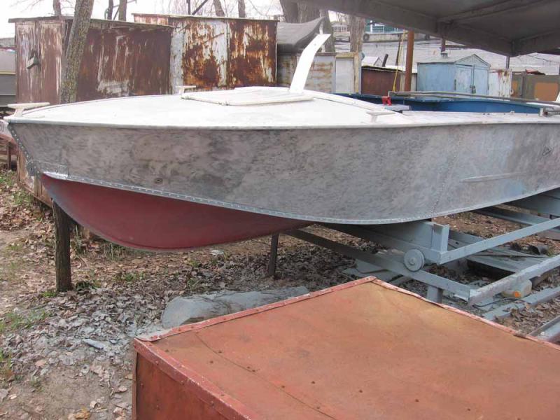

вот такое корытцо мне досталось.

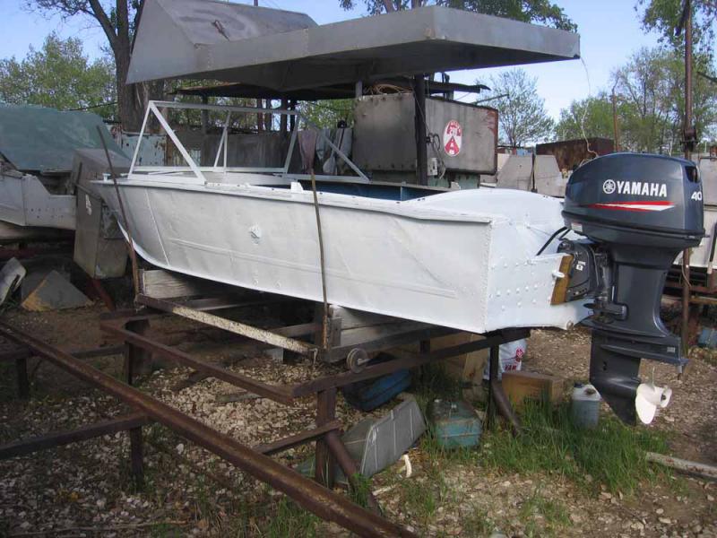

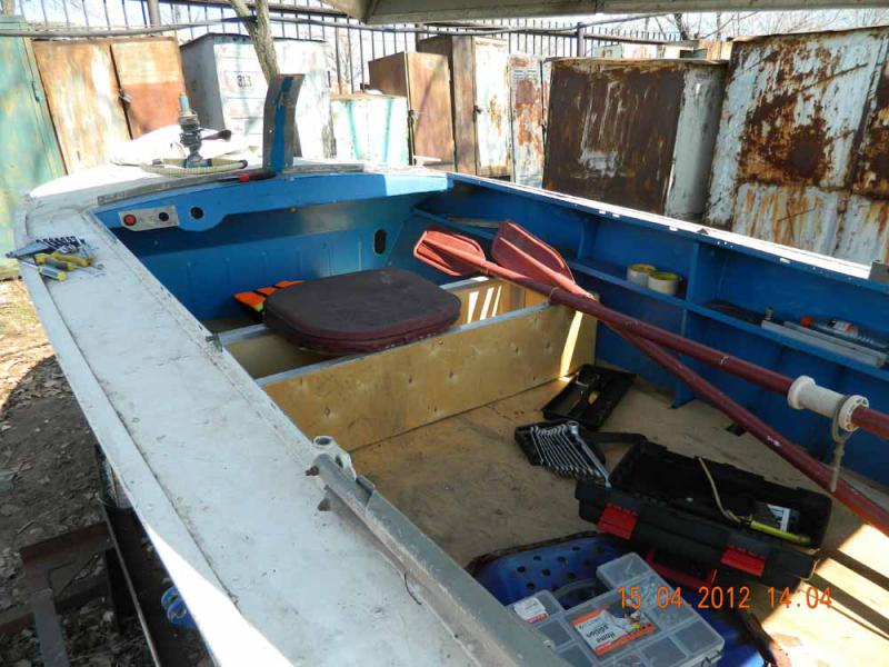

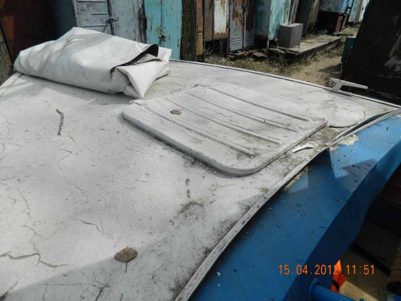

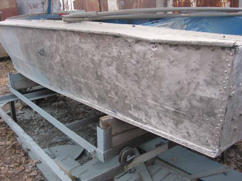

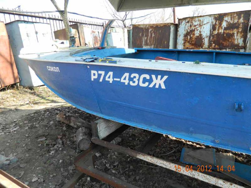

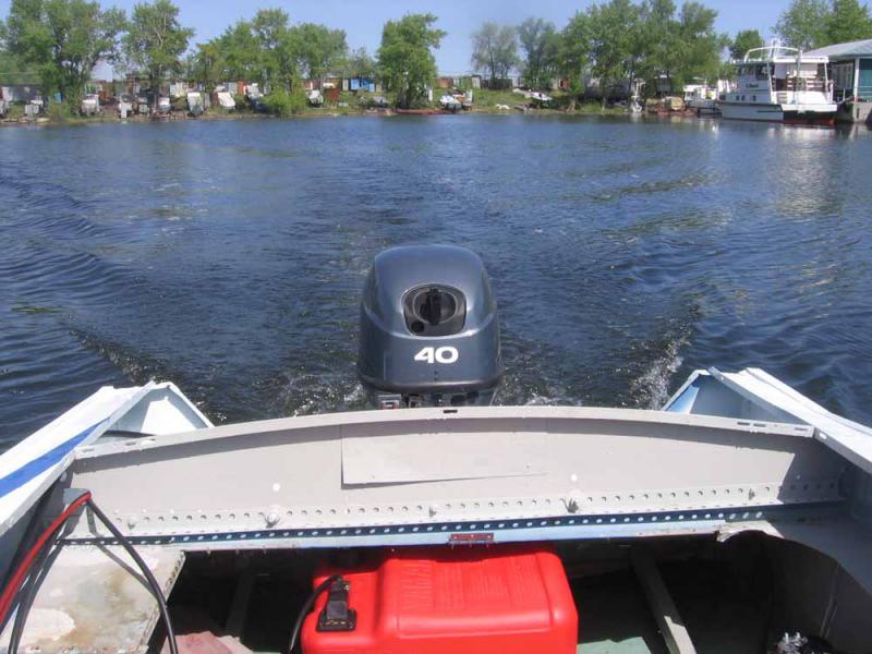

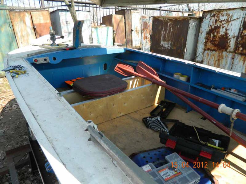

еще несколько фот лодки на начальном этапе.
Alex1981
14.04.2011
2 272
131
Санек
Амур - М
Johnson 130

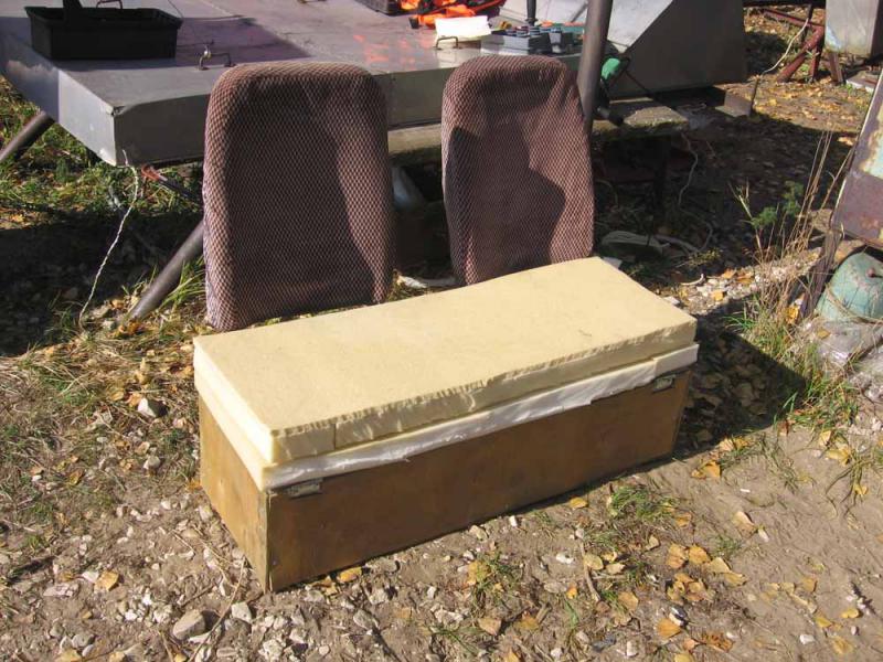

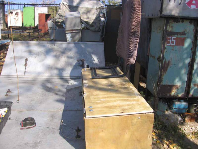

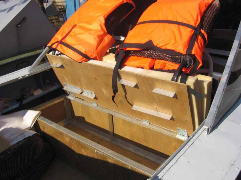

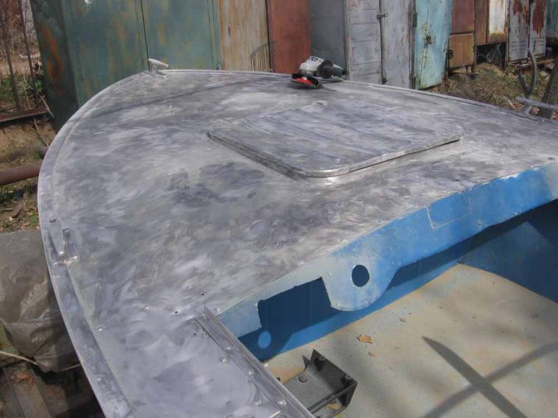

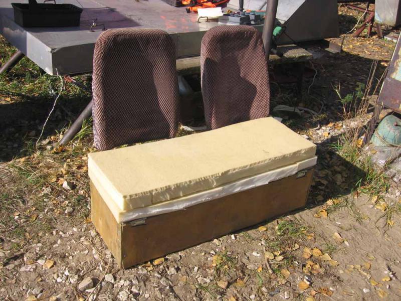

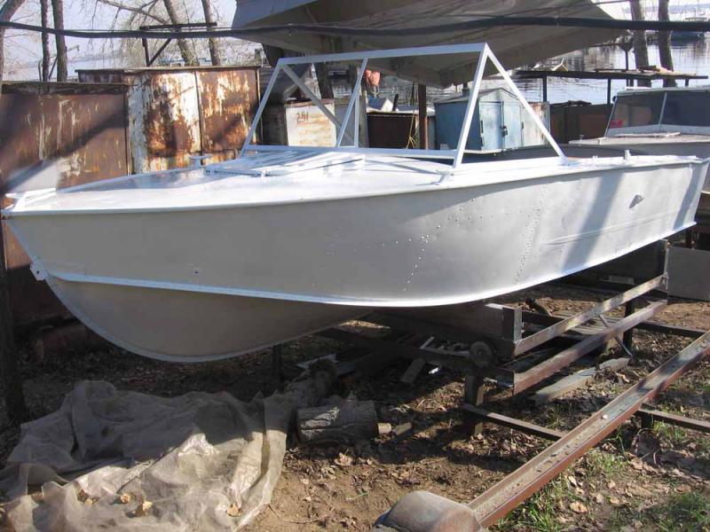

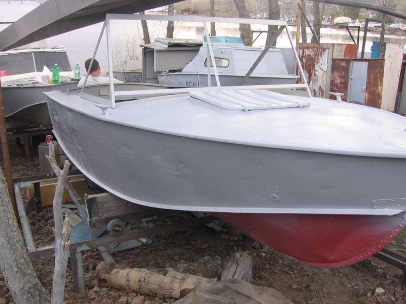

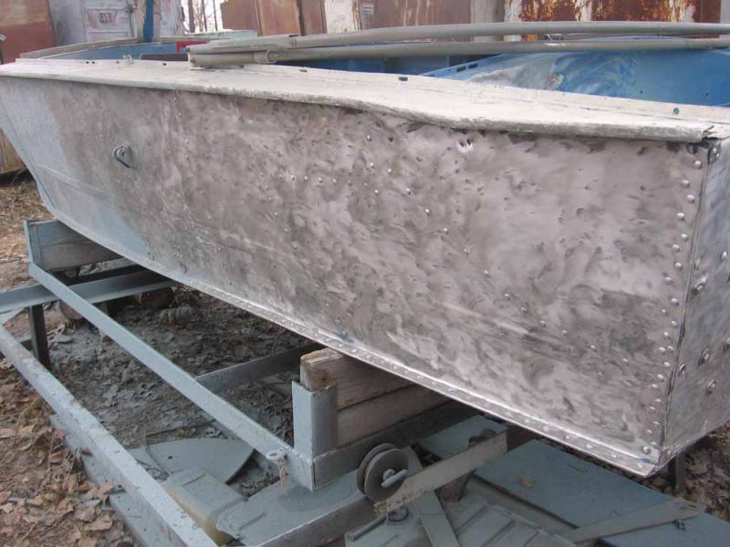

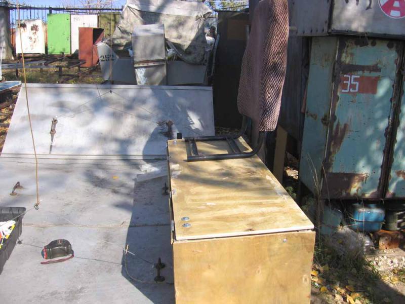

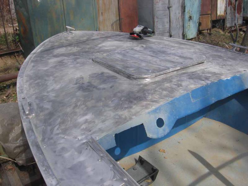

В фотоотчет не войдет замена транцевой доски которую изготовил из доски лиственницы заменив старую разъемную на цельную. А также изготовление переднего ящика он же сиденье, хотя там нет ничего особо интересного. А пока занимаемся зачисткой нескольких слоев старой ужасной краски.

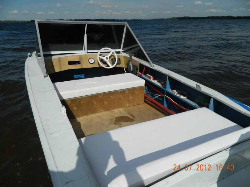

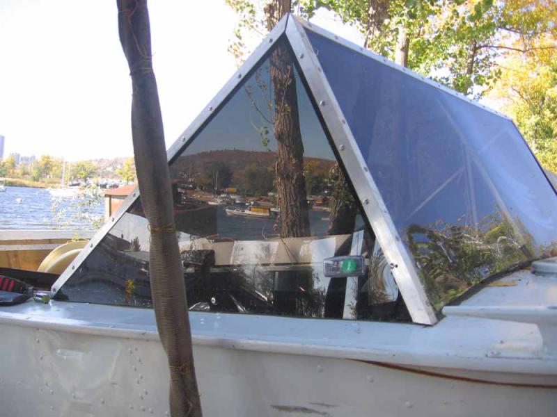

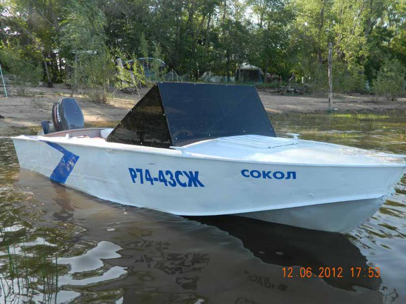

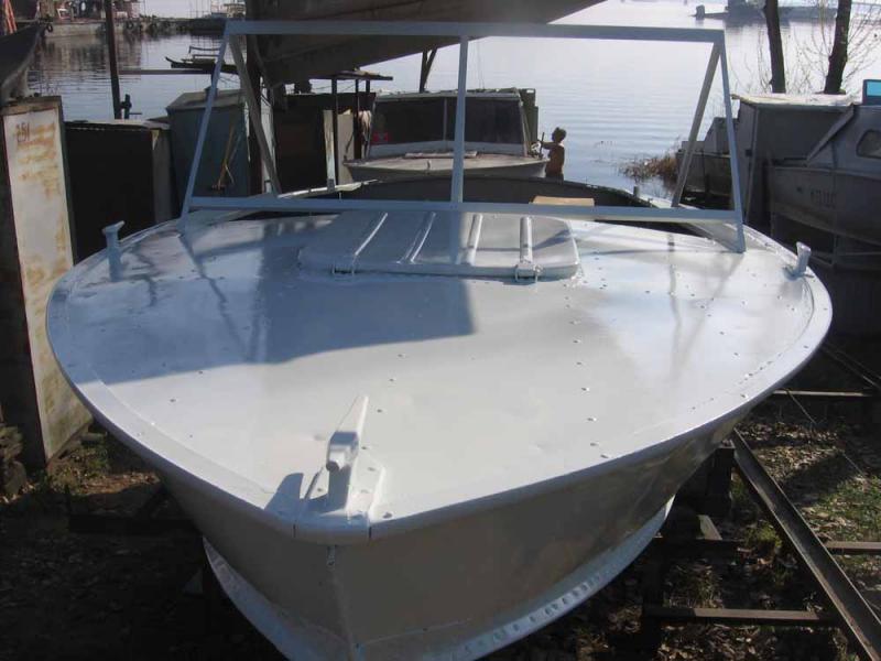

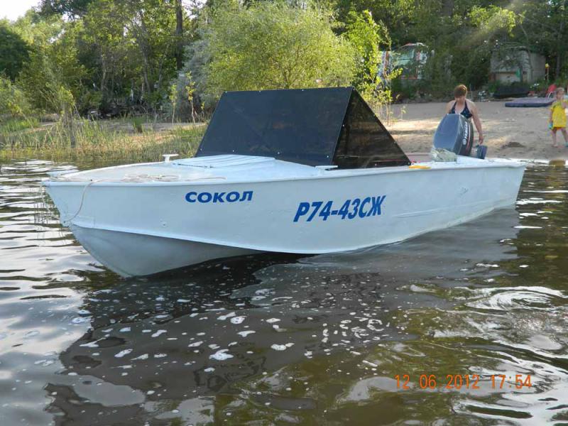

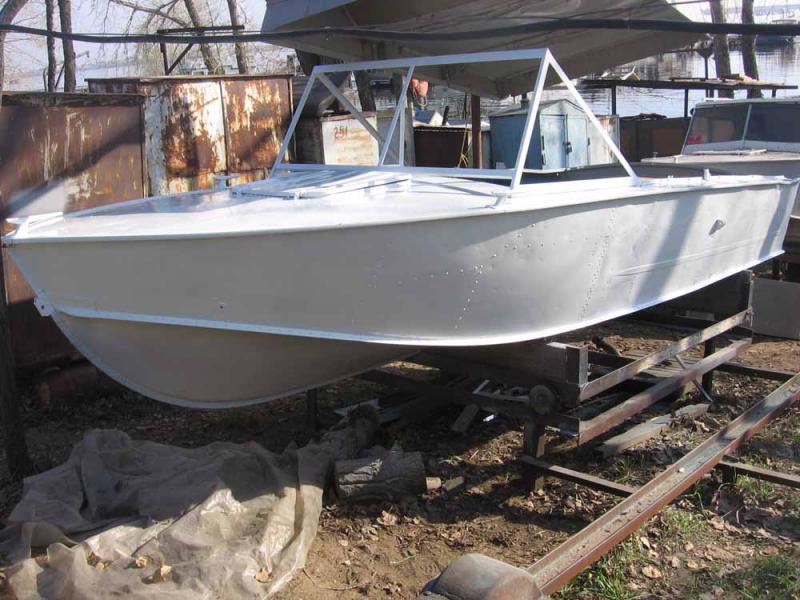

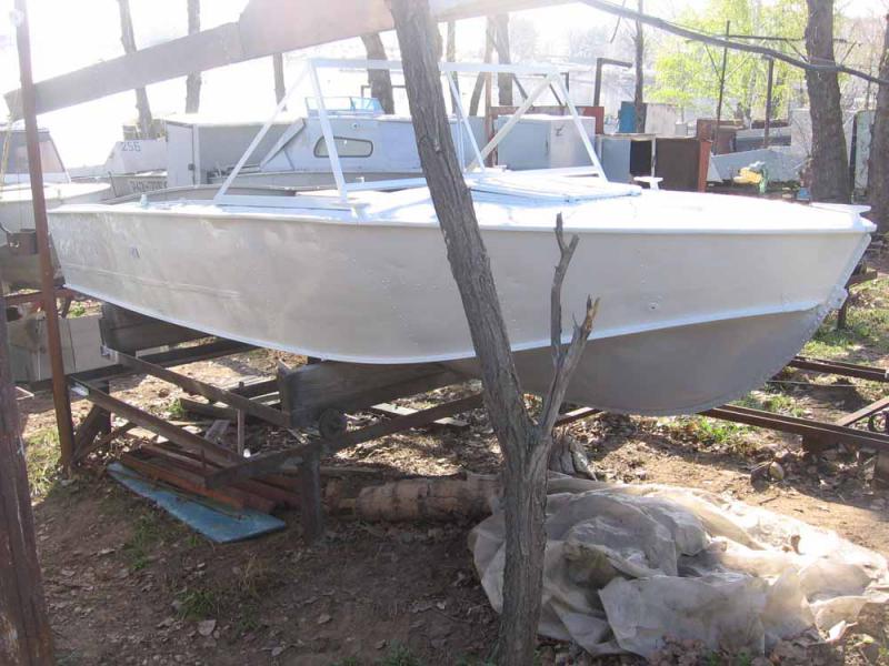

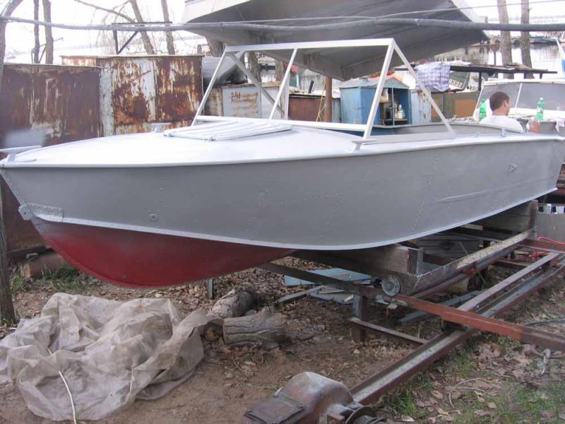

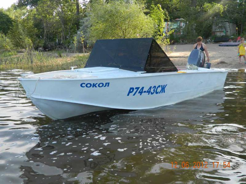

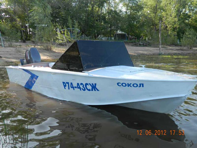

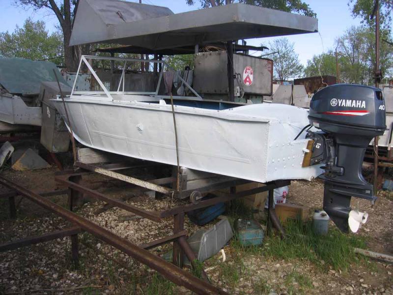

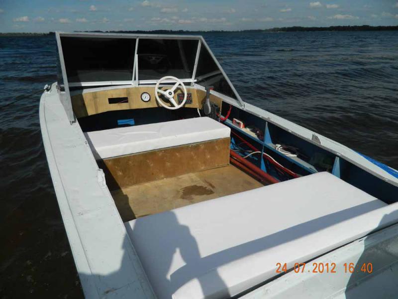

окончание переделок на текущую навигацию, думаю дальнейшие переделки продолжить уже в следующем году. Хотя....

Саня С
16.03.2012
3 263
135
Badger Duck Line 300 AL
Merkury 8М
Хорошо и без захламления.Хочешь семью вози.хочешь рыбач!!!

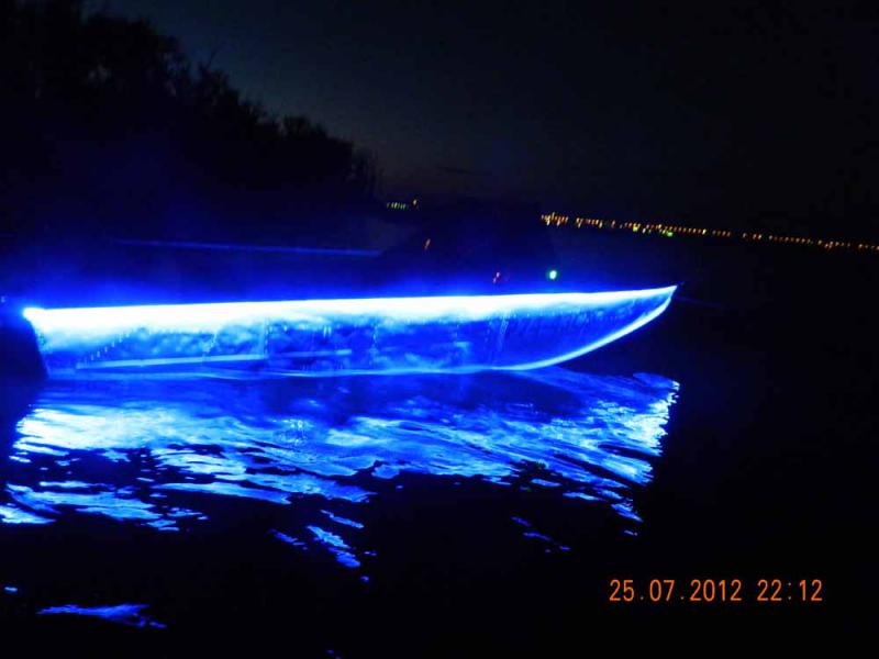

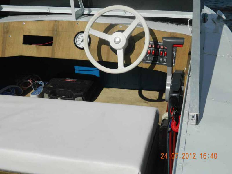

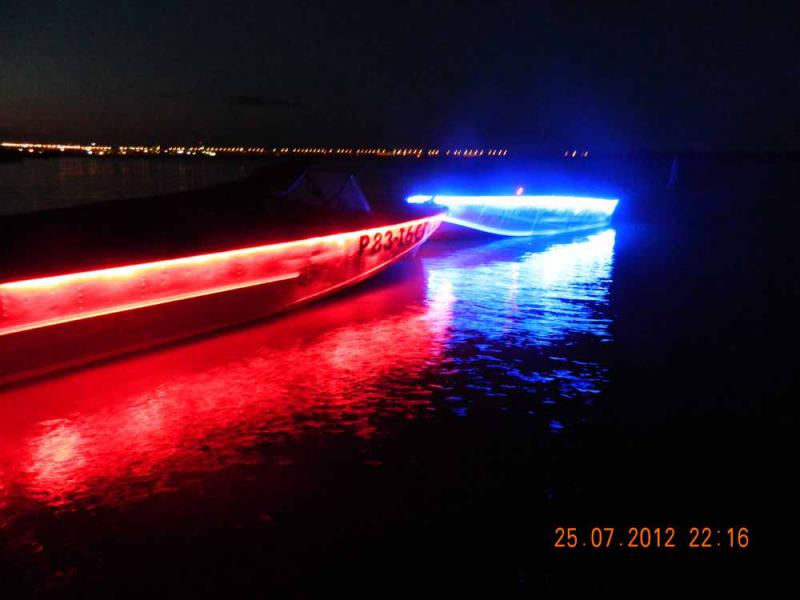

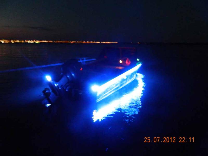

Сань привет! Как сезон закончил? Я блин уже месяц на берегу.. мои в "лазарет" сиграли, а там все уже с острова снялись и погода испортилась :( ... короче короткий сезон и потому не особо радостный... за то я победил Эвинруда и вывозил лагерь уже на нём Белов и Викторыч присутствовали :D
По теме.. как будеш тент ваять? :?

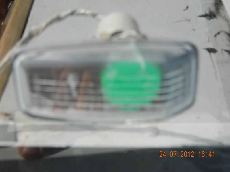

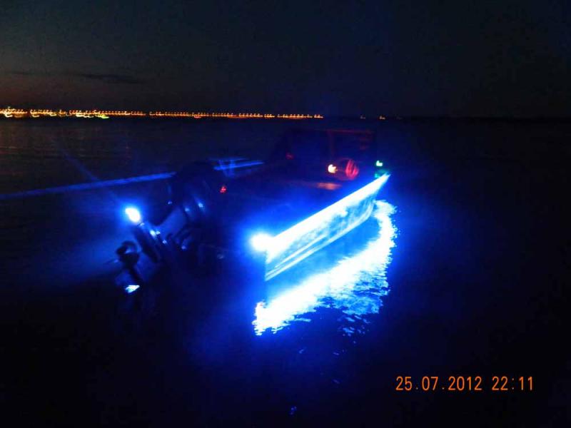

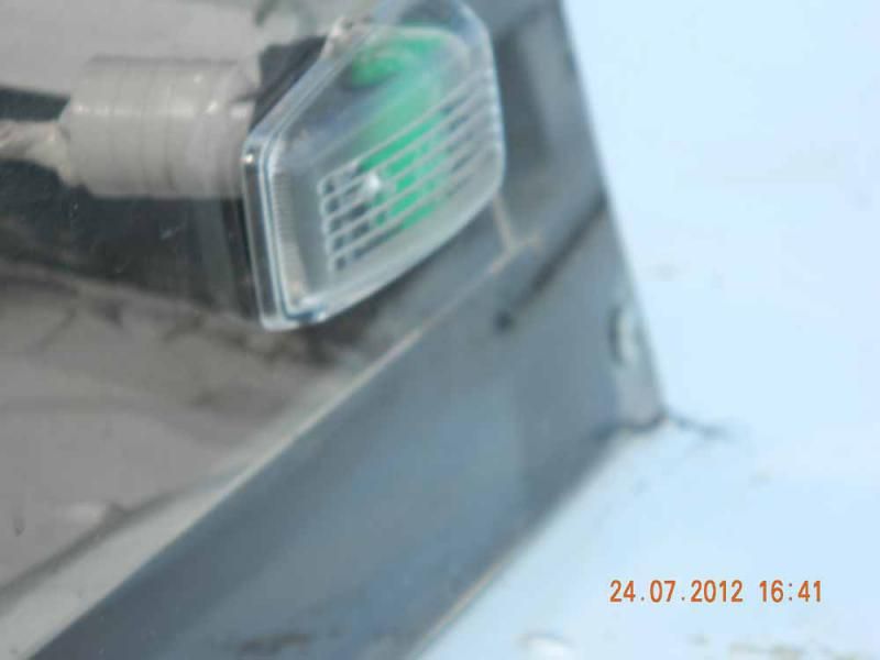

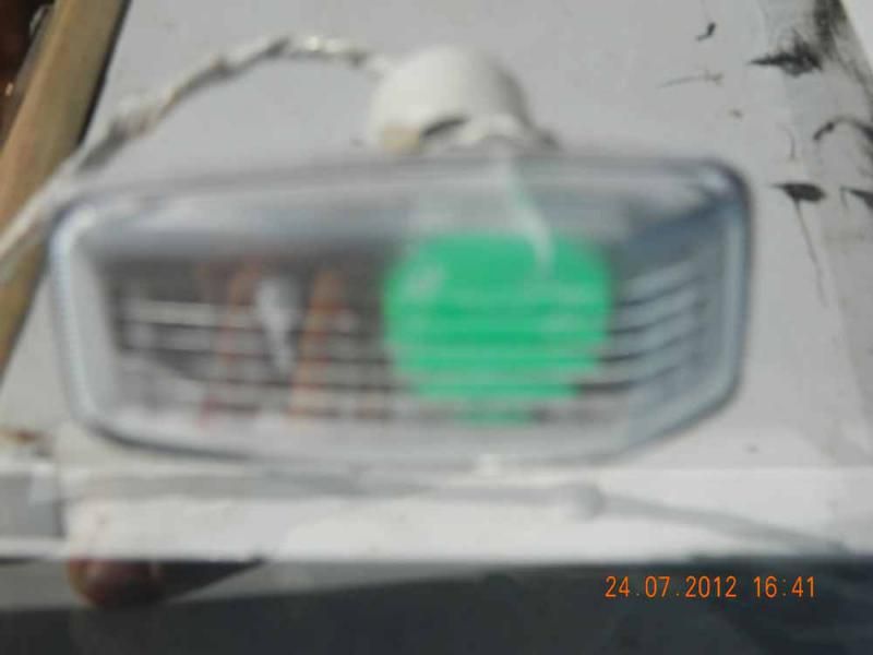

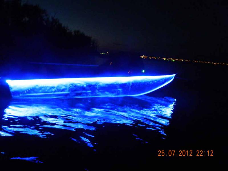

а чё это светится так?
Саш, это светодиодная лента под палубой :yes: ... "в живую" выглядит очень классно.. особенно в движении когда и брызги подсвечиваются - супер! :)

По теме.. как будешь тент ваять? :?

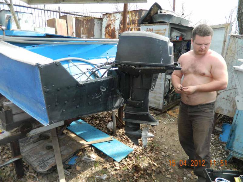

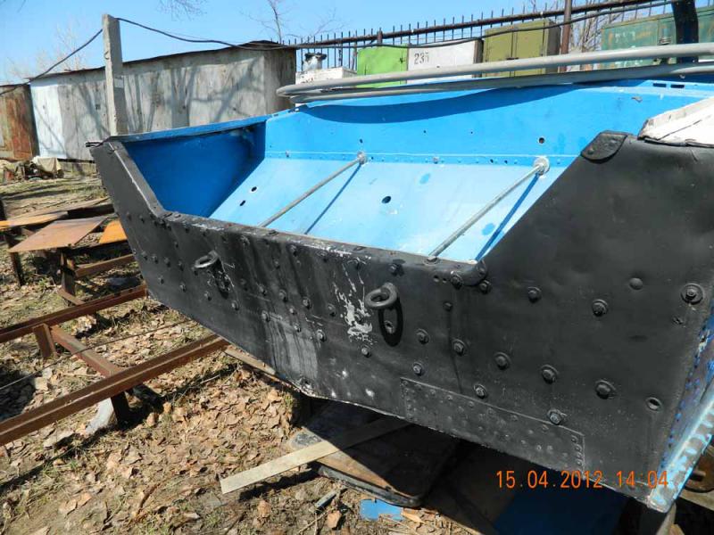

Привет, Дим. Пока не знаю. У меня это пока не первоочередная задача, мне сначала нужно течь вдоль киля в кормовой части устранить. А потом я думаю сам сварганю, попробую по-крайней мере. Дим подскажи если вытяжные клепки нержавеющие на дно поставить будет работать или болтиками лучше? Обычное клепание не рассматриваю, как то уж это трудоемко...

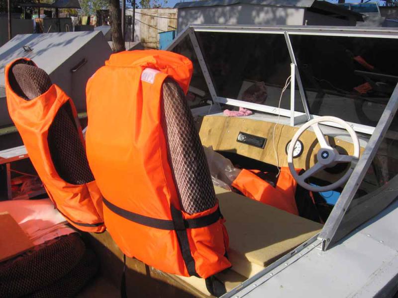

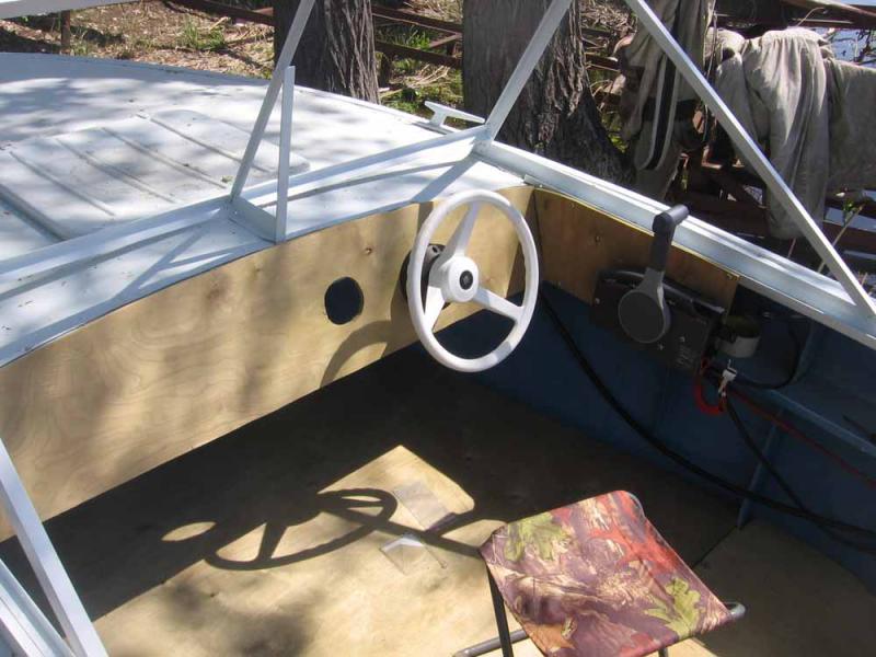

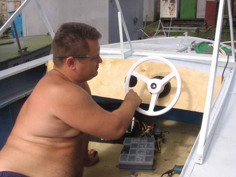

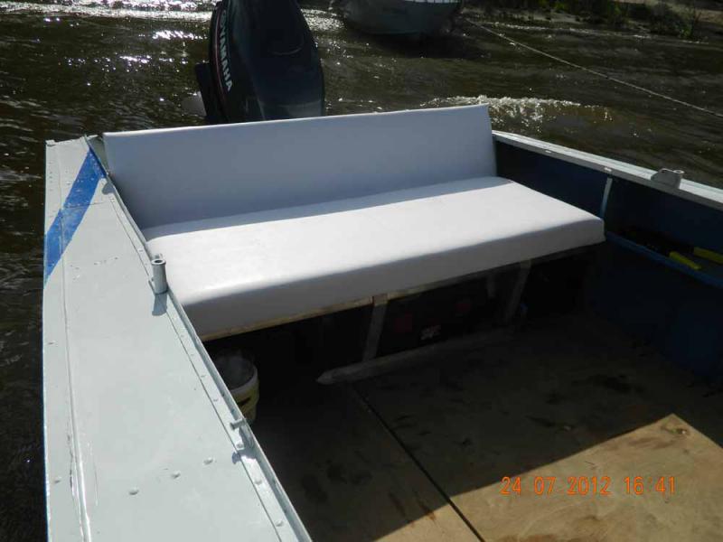

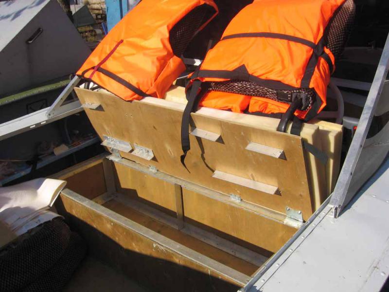

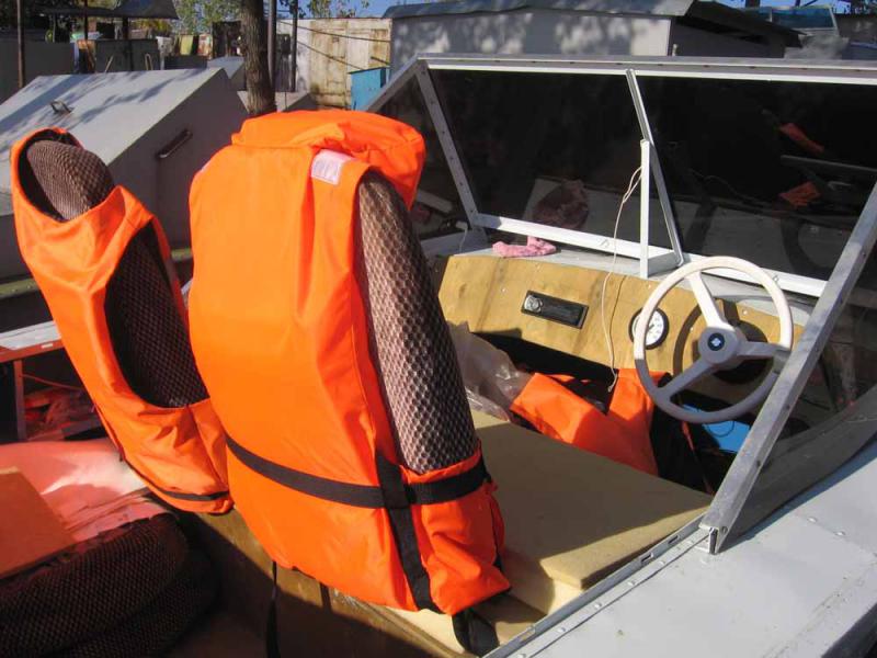

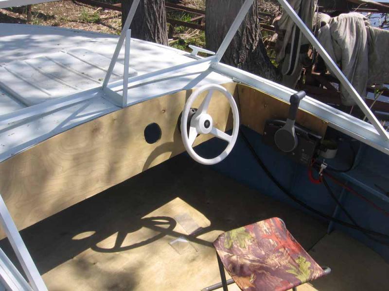

К слову о непервоочередной проблеме. Сегодня приколхозил спинку к переднему сиденью.
Alex1981
14.04.2011
2 272
131
Санек
Амур - М
Johnson 130
вот что получилось.

Alex1981 сказал(а):
...Обычное клепание не рассматриваю, как то уж это трудоемко...
Саш, Викторыч, что на Ока-4 к Володе "прилетает" профи в клёпке обычными клёпками, да и у него всё для этого есть(пневмомолоток, компрессор и т.д.) "паркуется" у него же на л.базе... думаю всёже лучше ими переклепать, а вытяжные нужно дюраль или АМГ их называют... короче надо искать, а нержавейкой думаю не стОит, т.к. скорее всего раздолбает отверстия в дюрали днища - ИМХО место очень нагруженное! :yes:
Класс :yes:

Нуууу, сложно это все, идти, просить, брать, делать то, что сам не понимаешь до конца... У меня сосед по базе такую же беду решил с помощью винтов из нержи и такого же уголка. Я вот думаю заменить уголок на люминь и стянуть все латки нержевыми винтами. Образец для списывания четвертый год ходит, тьфу, тьфу без проблем... а вытяжные из люминя пугают железным стержнем, который сгниет быстро и потечет, хотя ты вот решился гидрошайбы ими приклепать, знать должно работать.
Alex1981 сказал(а):
.. а вытяжные из люминя пугают железным стержнем, который сгниет быстро и потечет,...
Там всё получается в герметике настолько, что ИМХО и паров воды не проходит :D

Тааак, значит что? берем герметик и герметим обычные вытяжки? Так вообще все получится просто и в одного можно справиться...

to lednic606
Дим, а ты как то говорил что есть где то темы с подсветкой буруна от мотора (не знаю как это правильно называется) :D, случаем нет ссылки какой нибудь? посмотреть как это выглядит...
Alex1981 сказал(а):
Тааак, значит что? берем герметик и герметим обычные вытяжки?...
Нет.. в этом месте ИМХО крепости обычных люминиевых скорее всего не хватит :nea:
Alex1981 сказал(а):
to lednic606
Попробую найти... вспомнить бы :crazy:

Поролончик обтянуть бы чем... :?

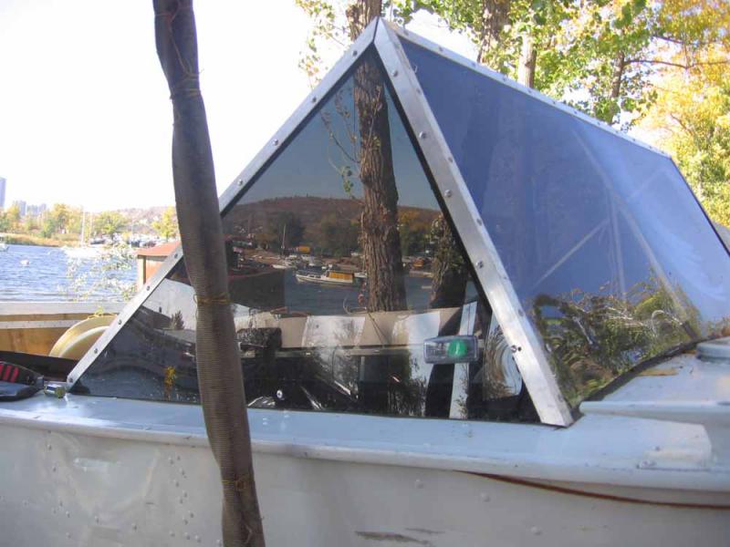

Сань красиво конечно! Только я не понял смысл в в тонировке! и так не очень то видно вдождь..... да и краску бы я снимал промышленным феном.
Ну в том то и дело, что через стекло смотрю очень редко (да вроде и все о том же говорят), в основном над стеклом. А так вроде посимпатишнее получается. На машине нельзя так хоть здесь :D :D , и еще когда против солнца идешь (а у меня так получается достаточно часто), можно спрятаться и хоть что то увидеть. Про строительный фен... возможно... никто не подсказал.... а там ничего не повыгорает от него в клепках, ленты там теоколовые?
Будет, будет кожа молодого белого дерьмантина, но теперь уже наверное весной
tushev
21.03.2012
593
Не понял, это автомобильные, что ли. Бывают они красного и зеленого цвета?
