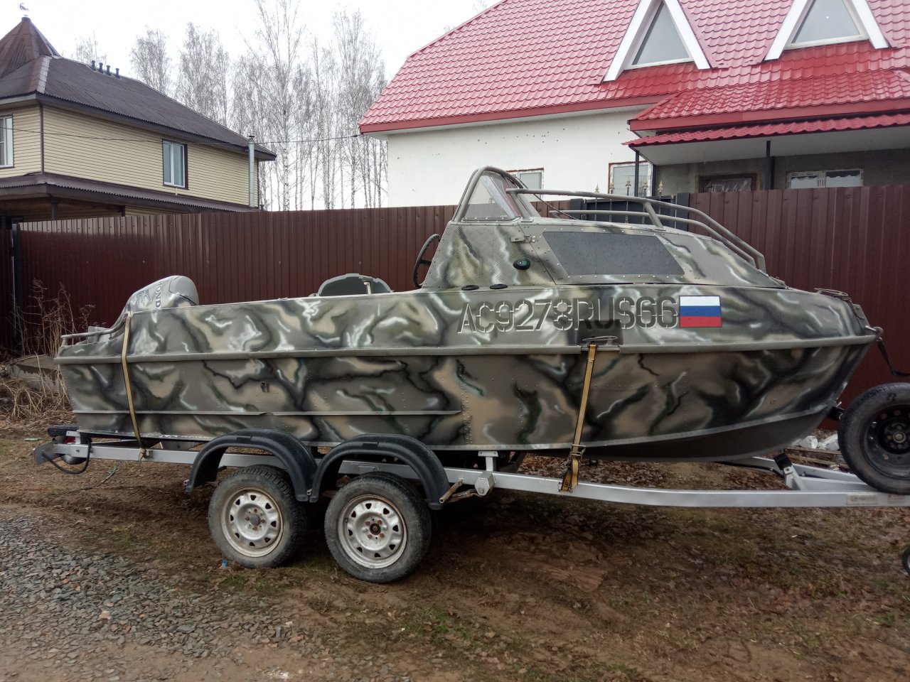

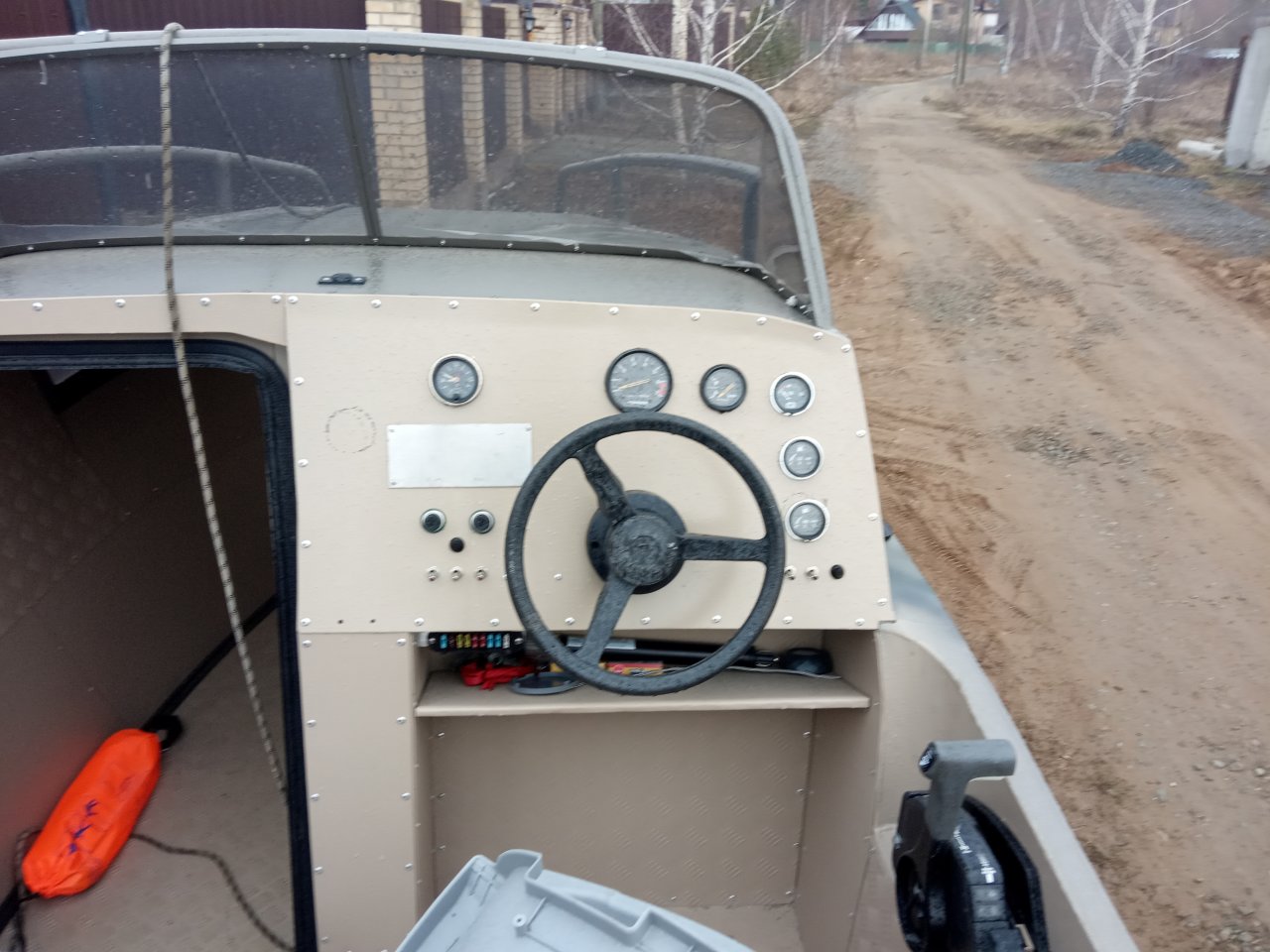

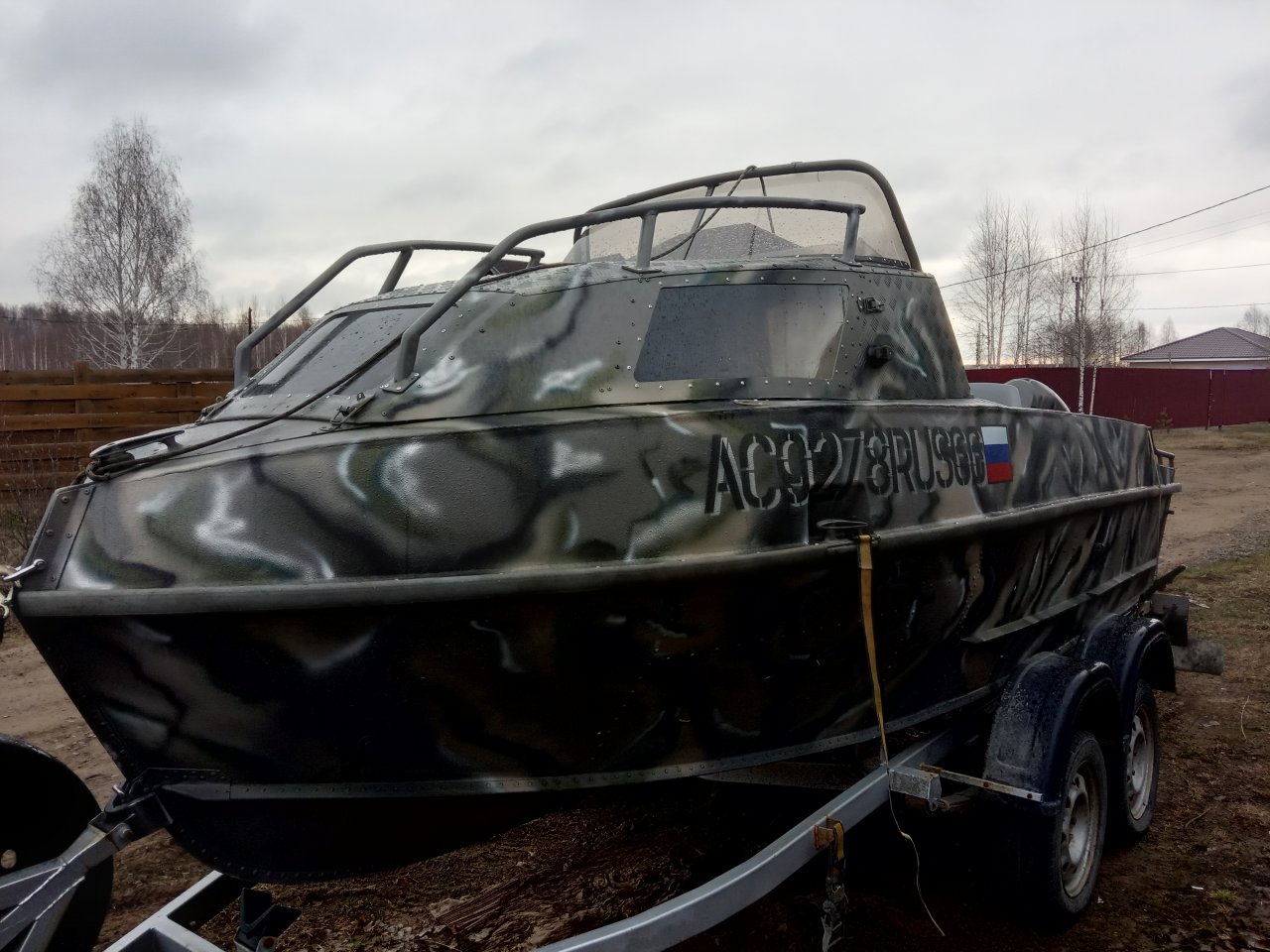

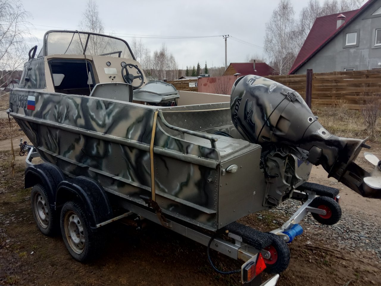

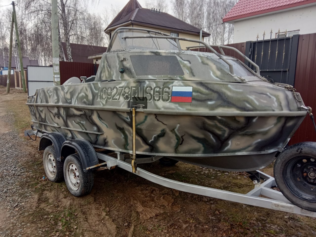

Всем привет! Давненько не был....., загнал, наконец-то лодку в гараж. Решил чуть-чуть позаниматься, скоро сезон.
Лодка, вопреки Адмиралу, встала на учет и прошла техосмотр, без "помощи зала и звонков другу"! Вообще никаких вопросов не задавали!
Попробовал на воде...., сначала, пока не отогнул скулы сильно кренилась, потом стало нормально. Сейчас надо немного доделать...., дверь в каюту, рундук назад, и так по мелочи. Думаю сделать кринолины, или как их там..... понтоны. У кого может есть мысли, чертежи?

Еще немного спрошу по мотору: не развивает обороты, самое большое, что видел это ~4200. Пробовал качать грушу, начинают подниматься. Склоняюсь к длинному шлангу и малому сечению, длина получилась метров 6, и сечение 8мм? у кого какие мысли?

Можно канистру с куском шланга поставить возле двигателя , узнаешь, лодка красивая :good:и прицеп двух осьник тоже :good:
1 880
У меня на транцевых плитах поплавки, вес мотора компенсируют, и недают корме заглублятся от лишнего веса, Танкисту мозг подури, он шарит

30л.с. это мало, 40-50, сколько под 30л.с. бежит?
Андрюха, мотор не тридцать лошадей, смотри выше! Не бежит еще лодка! Надо на воде же пробовать! В бочке, без винта, крутится до 6000, на воде, с грушей, 4200 видел. 42 км/ч по жпс видел.

Так винт у тебя явно не от этого мотора. Туда и смотри, в нем скорее всего причина, раз в бочке крутит. Лодка брутальная вышла! Нравится!

Ощутимо больше может и не побежать. Прогресс хорошо бежит когда зад загружен, а у вас перед получается.
