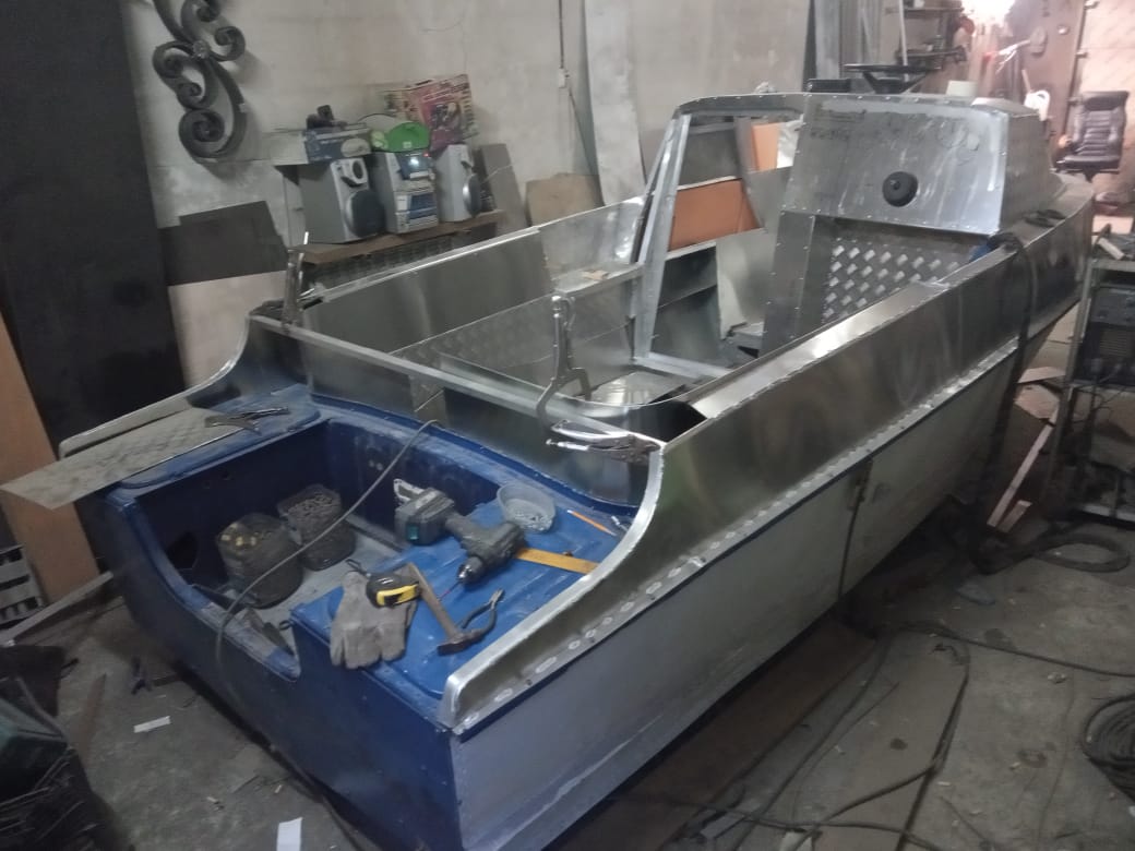

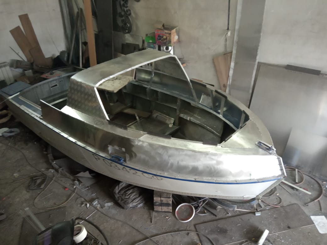

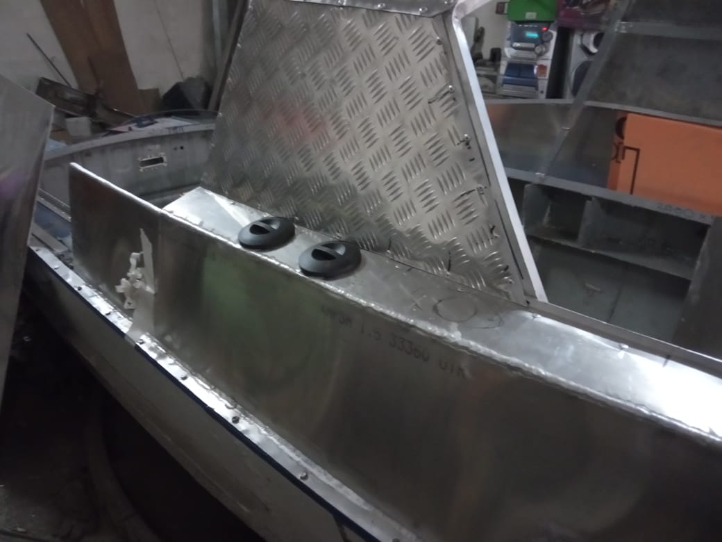

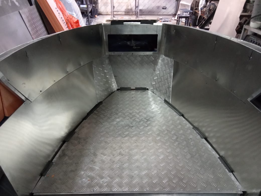

Всем привет! Был у нас в компании Одисей 530 с Хондой 90, но "ушел" в Крым, и там "прижился"..... Решил восполнить утрату - прикупил Прогресс-2м. Состояние катера, по моим знаниям(понятиям), "ужасающе" отличное - помыть, почистить, "измазать" краской, и в путь! Но, тут незаметно проник вирус с короной, и понеслось.....
182037
Дело было вечером - делать было нечего!(с) Самоизолировался в гараже....., решено "поднять" борта и сделать "каюту"! Съемную!
182038
182039
182042
182041

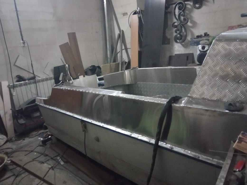

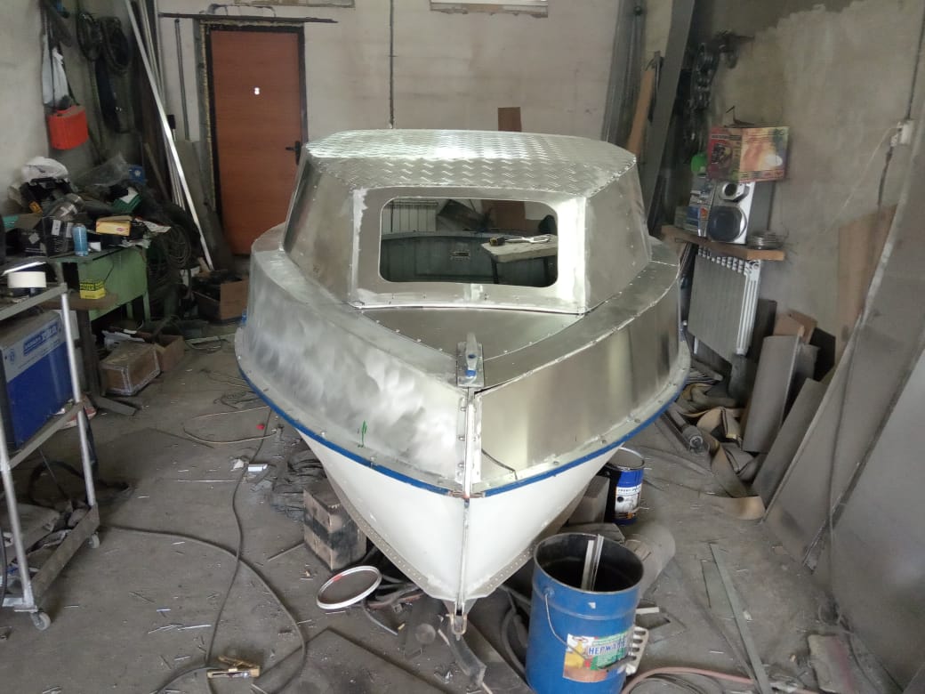

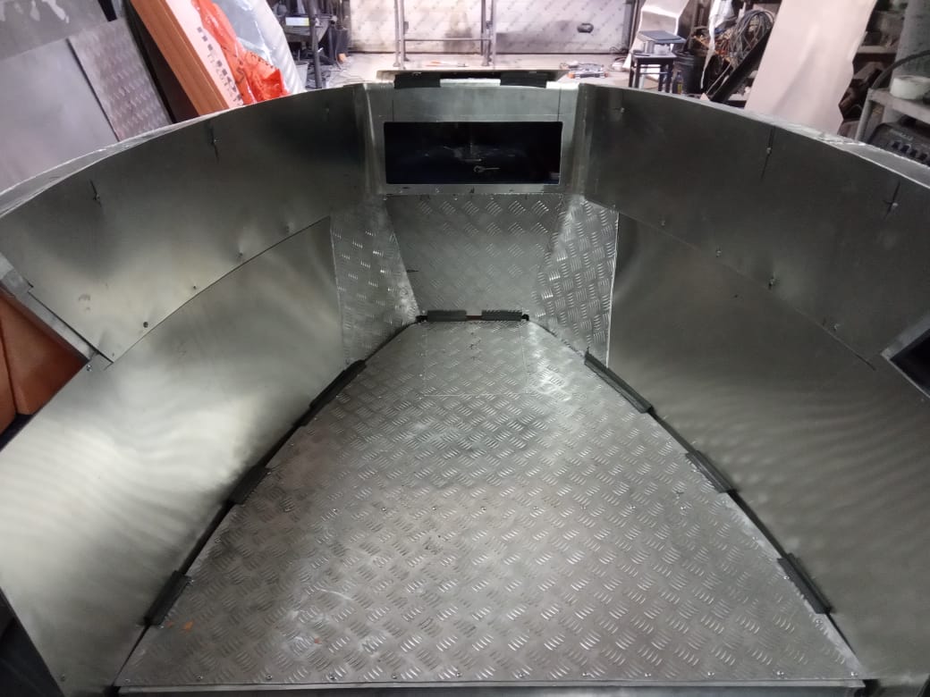

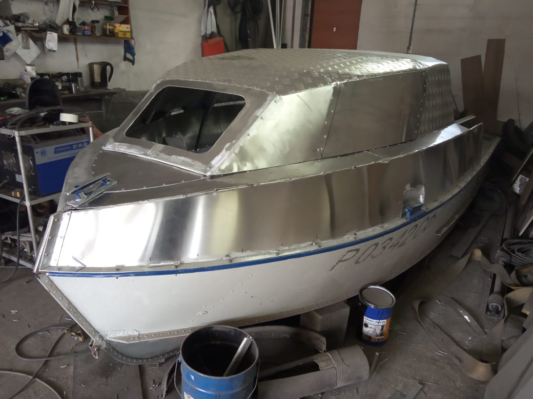

Ходить планируется вдвоем, максимум "трое в лодке", без собаки! Переходы бывают по 300 км....., поднял полы слани на 100мм, под них сварил два бака из АМГ 2мм, расчетный объем ~90 и 60 литров. Долго мудрил с одной горловиной на два бака, но, из-за "короны" не удалось найти подходящую горловину.....:unknown: Врезал две. Переключение между баками - кран от УАЗика.
На пол постелил квинтет 2мм, пришлось варить отдельную раму, получилось четыре секции.
Вообщем, как то так.....
Еще замечу, весь алюминий на бортах 1,2мм, ужасно было варить, но деваться некуда. Думаю кг 100 добавил в весе, что и настораживает! Работы еще очень много, делаю "в одну харю", не знаю успею ли попробовать на воде....., но очень надеюсь!
Сильно не пинайте!(увернусь) :bebebeКонструктивная критика приветствуется! И, даже нужна!182038182039182041182042 всем Удачи!!!

Ни фига себе, Наутилус! А может и впрямь, загерметизируешь и дооснастишь для подводного плавания?
А так, с первого взгляда есть один вопрос.
Лобовуха высоко. Значит на дальние расстояния надо сидеть. Получается центр тяжести высоко. Пока баки полные - может норм. А когда баки опустеют? Парусность большая. Не будет порывами ветра валить?

Ну...., в кораблестроении я лох, неопытен, начитавшись форума, закрались сомнения, потому и тема со знаком вопроса.....
Груз, что в одну, что в другую сторону будет, практически одинаков, думаю будет не критично. А, шторма лучше переждать! Имхо.

Очень много спорных решений. :?А главное как собираетесь узаконить всё ЭТО? И под каким мотором всё ЭТО ,ходить будет? Тридцатки маловато будет.А БОЛЬШЕ мощности поставить ну очень геморно ,да ещё и так реконструированную .Без обид.Но мне кажется проэкт "берегового" пользования.Иметь можно,а пользоваться нельзя.
2 113
Что то советовать уже поздно, концепция тобой избрана и уже воплощается, но один совет таки дам - сразу предусмотри установку ПВХ баллонов на борта, с учётом всех наделок и поднятых сланей, считаю это необходимо.
Работа задумана и уже сделана большая, жаль только, что столько энтузиазма и средств вложено не в совсем подходящий для такой концепции корпус, делать из Прогресса - "хочу стать Москва 2", вкладывая столько же средств, а то и больше, чем разница в стоимости корпусов, не совсем для меня понята, зачем?
Володя, привет! Законнить не надо, все съемное. Общаюсь с ГИМСом, практически онлайн. Если все надстройки съемные, то без проблем. Мотор Хонда 50, по докам 30.
Вообще, выпускали же прогрессы с каютой, и вот насмотревшись..... :grabli
Это да....., поздно зашел, вернуться в сток никогда не поздно. :drinks:
:shock: Как так!!!!????? Да у тебя половина силового набора изрезана!:dedok
Я так думаю ,что ты им не всё что вырезал показал и не всё рассказал.Или у тебя ГИМСюки "самоубийцы" и хотят быстрее на пенсию уйти.:?

Делаете - молодец! По поводу мотора не парьтесь, пусть докажут что 50, ведь на шильде 30! Вот например Сельва 40 (дорадо) и Ямаха 70 это один и тот же мотор!
По поводу остойчивости надо подумать, т.к. на мой взгляд ЦТ и парусность великовата. Вариант с баллонами поддерживаю, сам юзаю третий год - только положительные эмоции.
