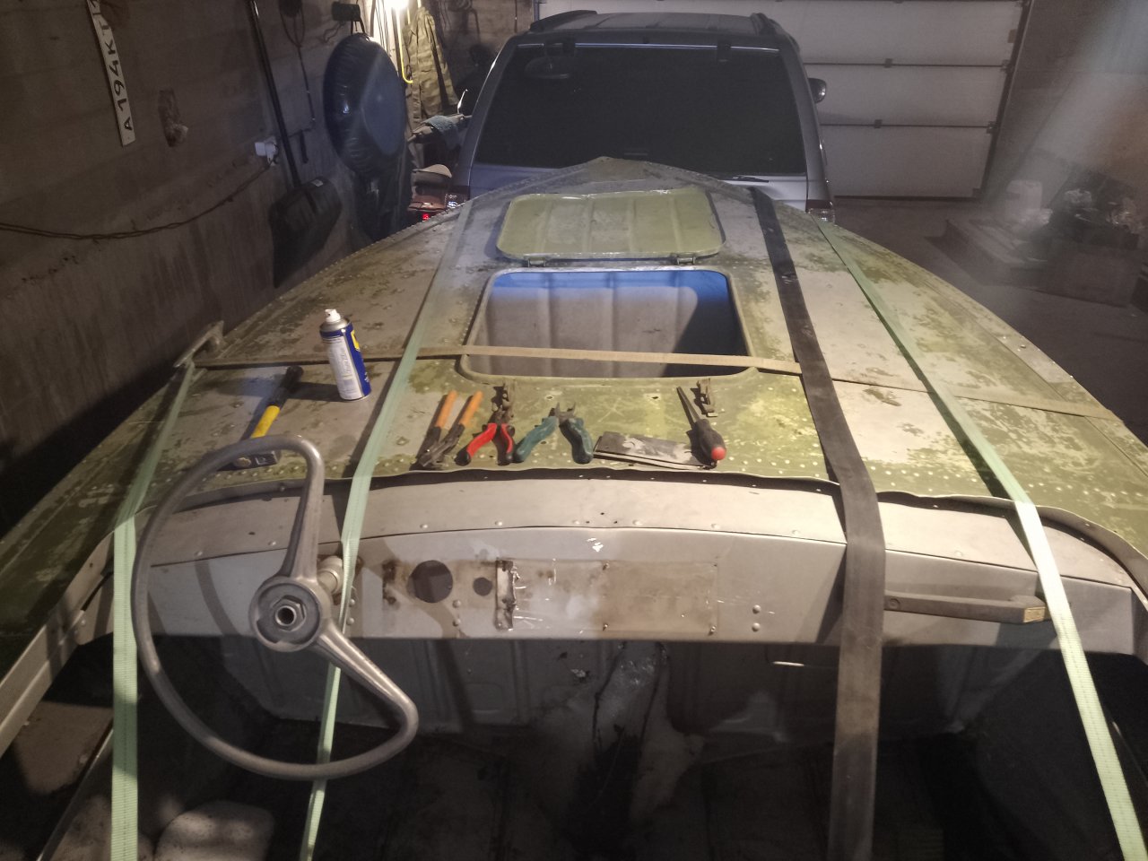

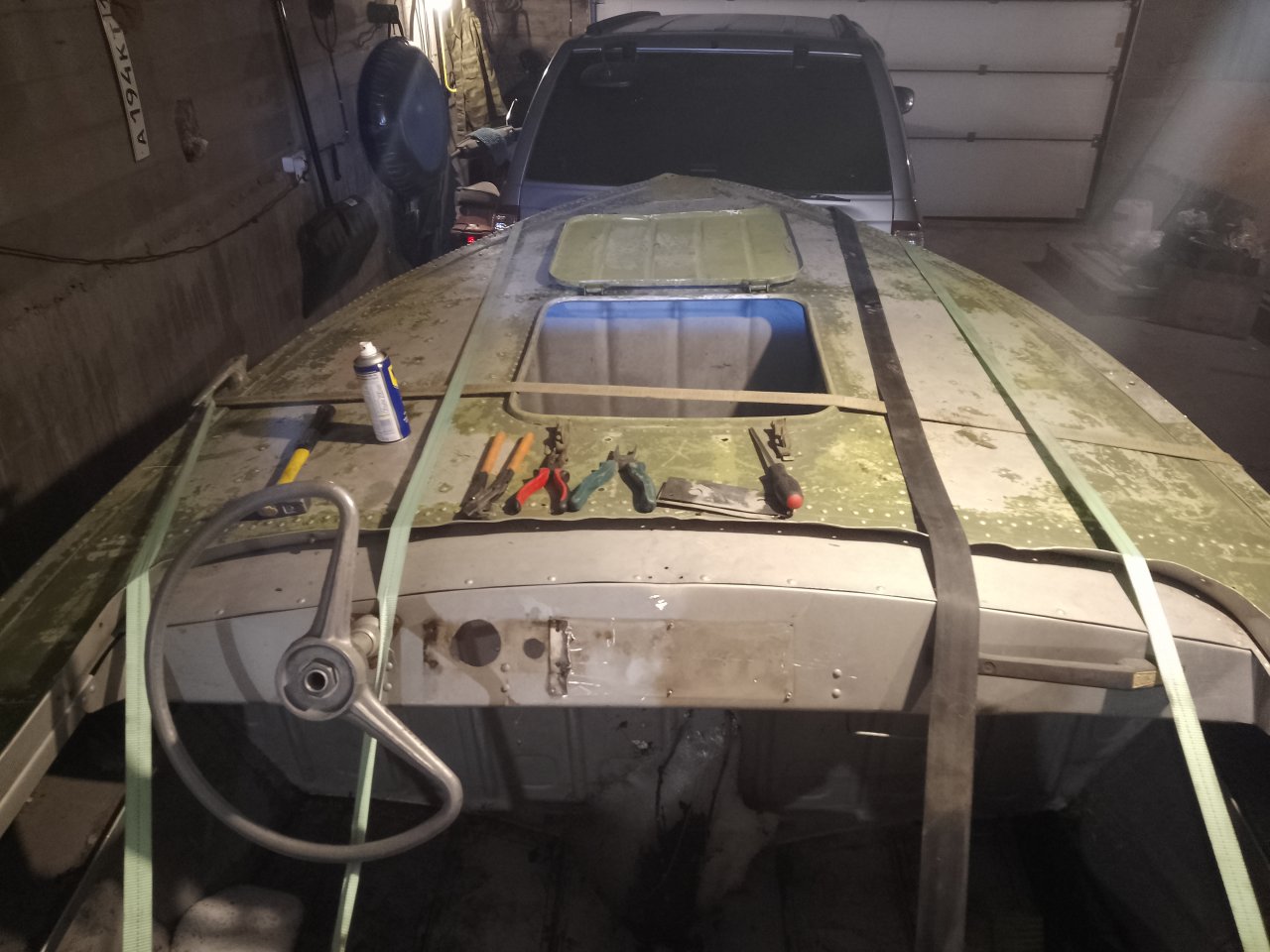

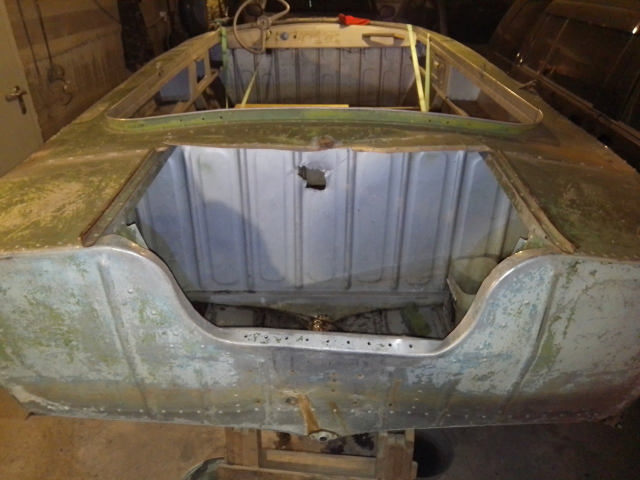

Разобрал , освободил транец, рецесс хочу.. Снял блоки плавучести.. С виду выглядят идеально. Но в одном болтается вода. Думаю с поллитра.
Отсюда вопрос. Стоит ли их ставить обратно? Может место них пеноплекс сделать? Или бутылками набить, из под кока колы?
Кстати это касается и носового блока тоже. На мой взгляд , ни хрена он не герметичен. В случае чего , на какое то время он поможет, но в итоге все равно заполнится водой. Имхо, бутылки гораздо надежнее.
Гуру, что скажете?

Парни , помогите советом. Насобирал заклепок с миру по нитке. ( маркировки на них нет) Нашел немного времени, думал заняться переклепать транец и поменять ряд клепок. Но меня смутило, что заклепки легко перекусываются кусачками. Думаю это не есть гуд. Вроде как заклепки должны быть твердыми. Пишут что их даже отпускать надо.
Вопрос; Если заклепка легко перекусывается пассатижами, стоит ли ее использовать для лодки?
Fatman
25.12.2013
2 344
865
Гродно, Беларусь
Прогресс4
А кто его знает.. Из Д16Т твердые и без отпуска хрен уклепаешь. Из В18 перекусываются. На глаз из какого металла не скажешь. При покупке приходиться верить продавцу. Я клепал В18, перекусвваются, клепаются легко.
Тут на форуме в продаже всегда есть разные. Смотри рубрику Продам.

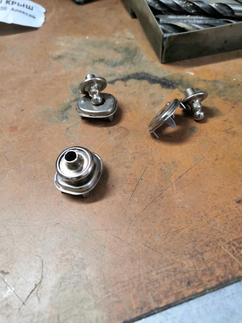

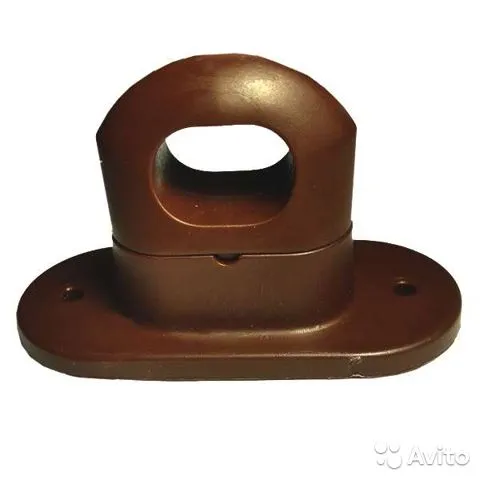

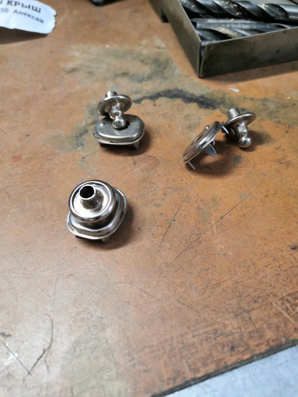

Коллеги! Есть у меня такие кнопки.
Стоит их применять для крепления тента к корпусу лодки? Или че другое колхозить?

Кнопки =фигня,ветром сорвет, в контору иди, где тенты чинят на фуры, там поворотные есть, вот их бери.
Или тупо к болтику привари гаечку, а в гаечку тросик пропустишь.

Понял. А у меня их полведра

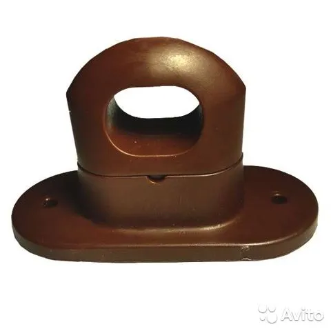

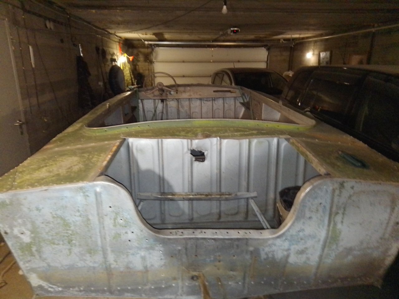

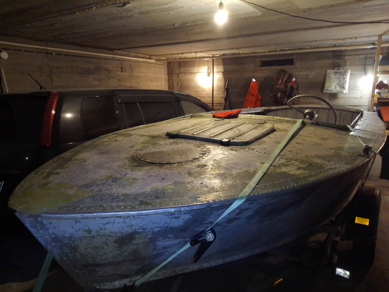

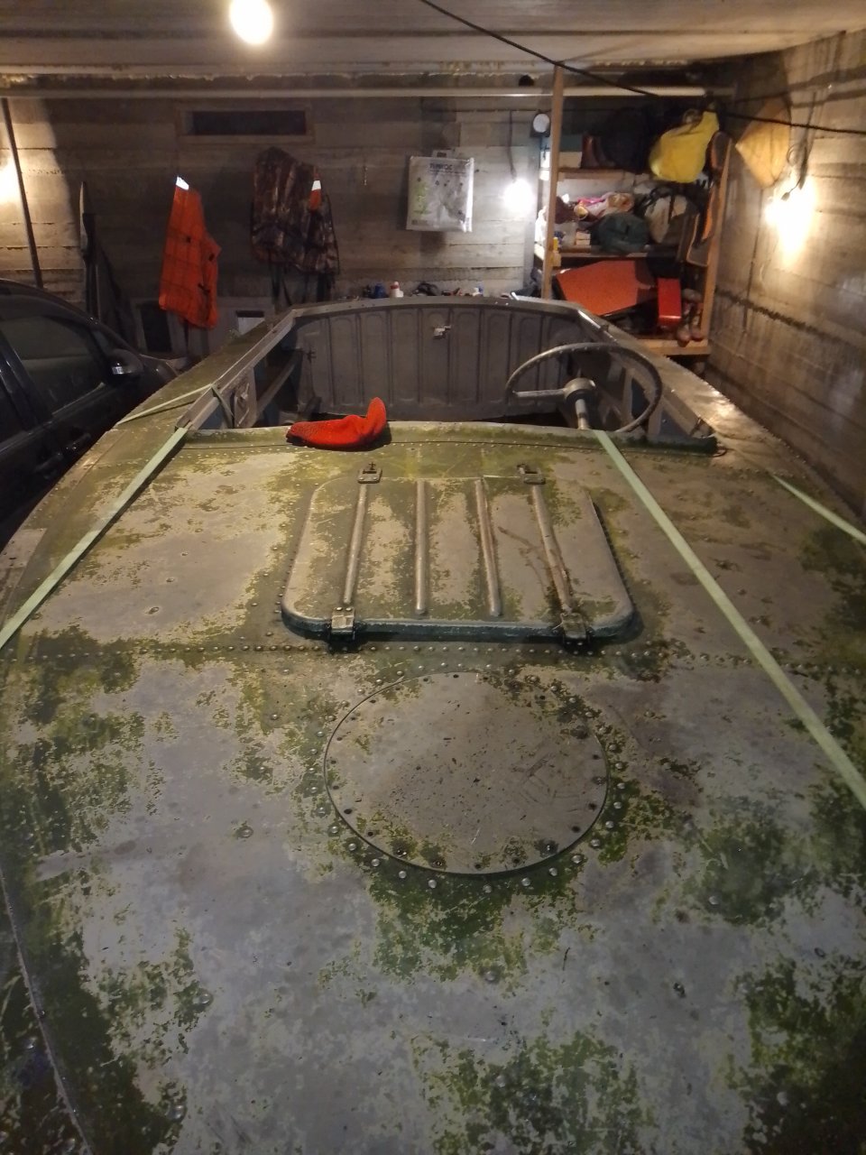

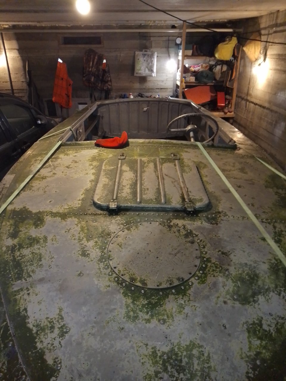

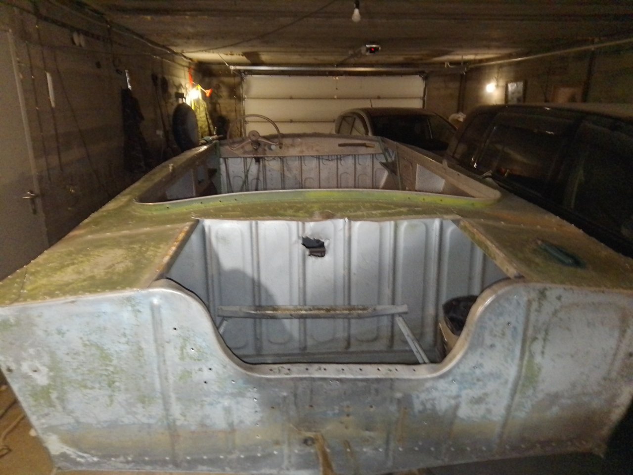

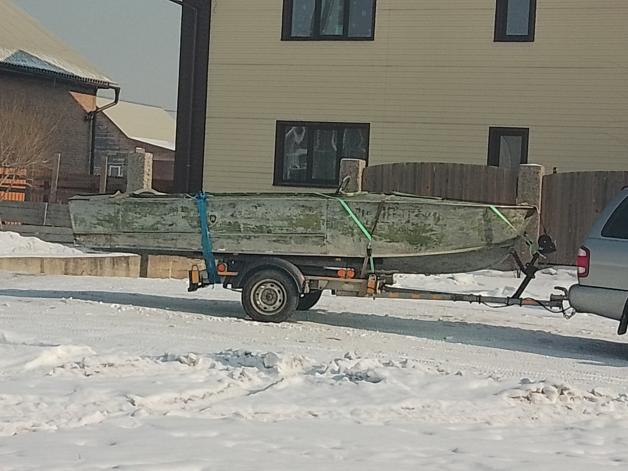

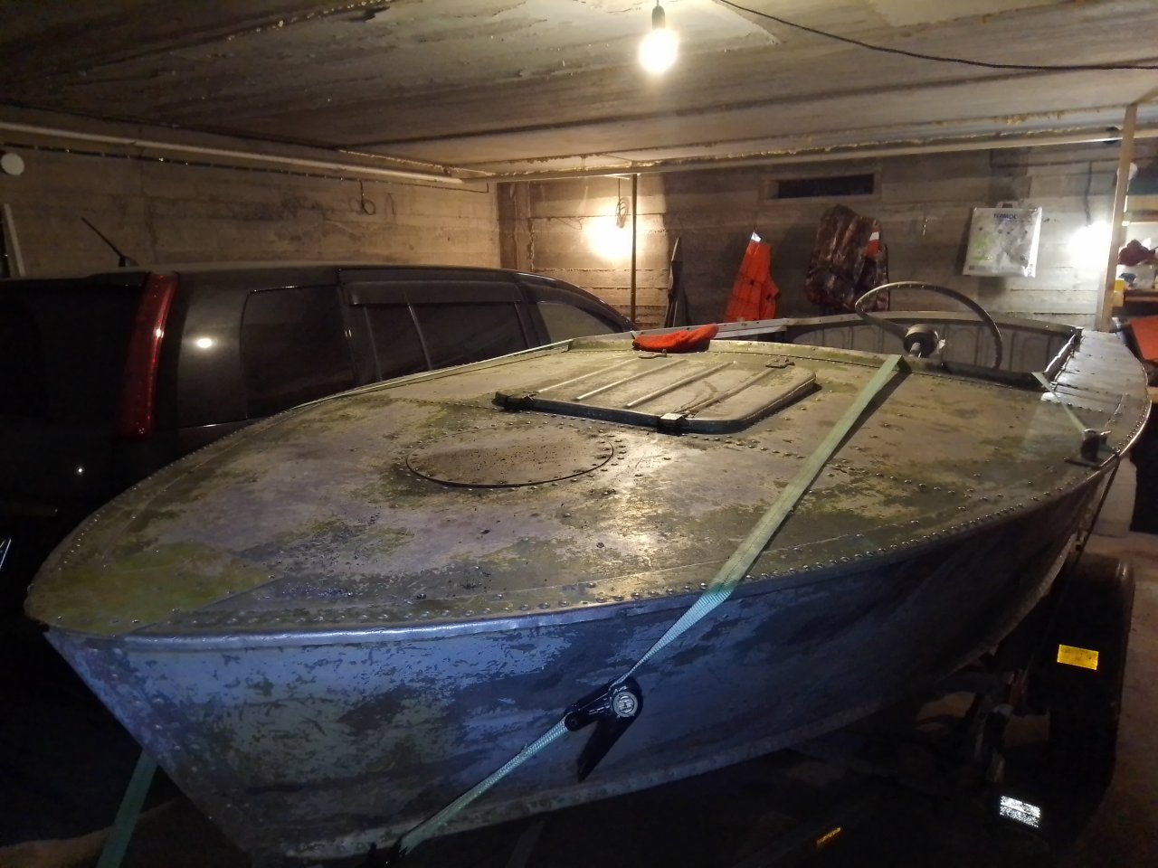

Всем добра!
Помогите опознать пациента для восстановления, какой это прогресс!
3 157
1 311
Прогресс 2, самый что ни на есть.
Alex19ab
22.02.2023
22
Абакан
Toha 30
Я вроде читал что с 3 можно перепутать по внутренним перегородкам и внешний какой-то 1 из элементов отличается. Ошибаться дорого, мне просто нужно ещё найти суд билет и шильдик
Георг Ом
01.07.2016
5 934
1 882
Богородск
Прогресс- 2 куйбышевский. С 3 прогрессом не спутаешь. Сзади не самоотливной рецесс и люк на 2 защелках. У самого такой. Еще крышка на рецесс штатно идет, которая по полозьям задвигается.
