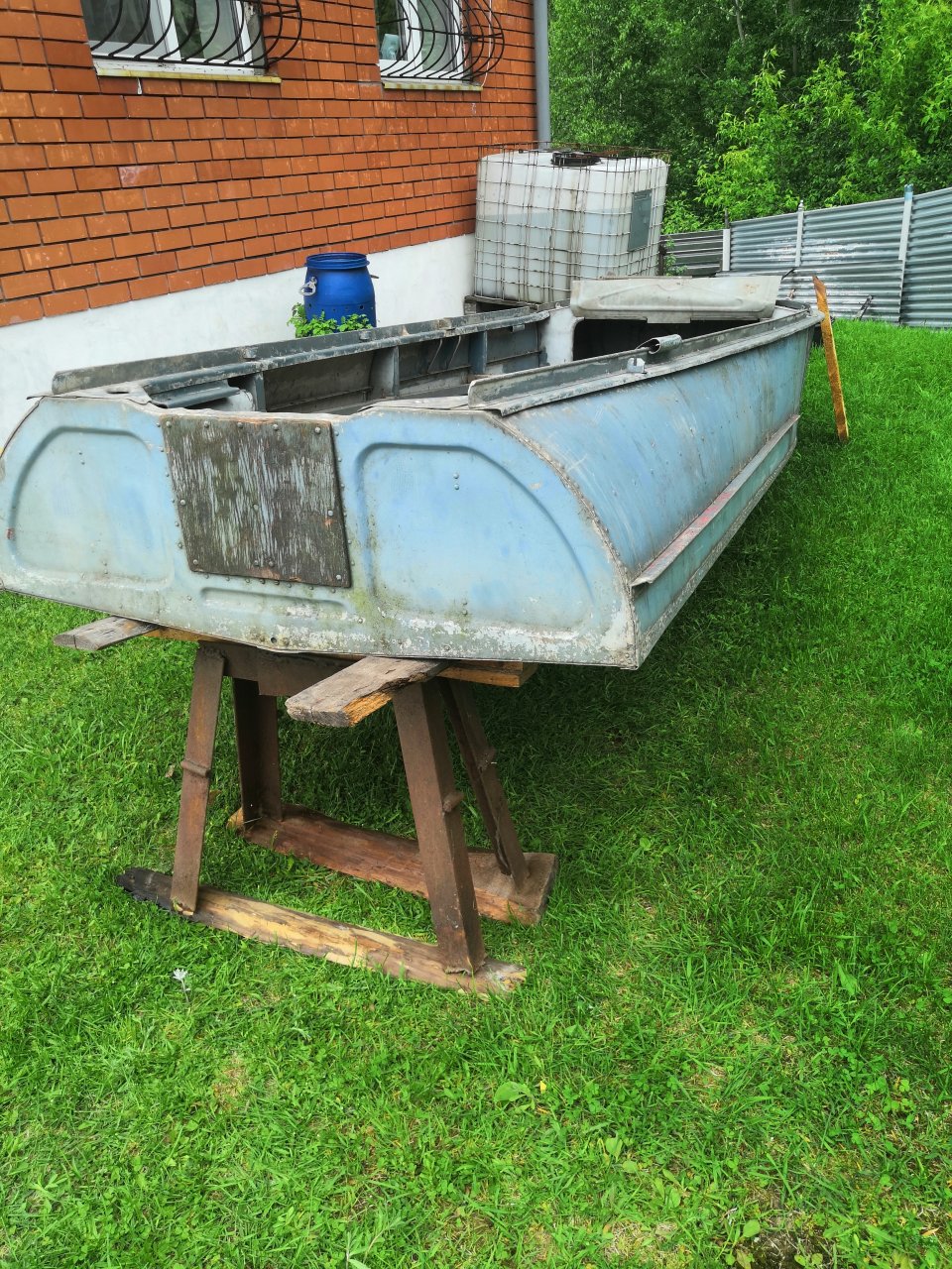

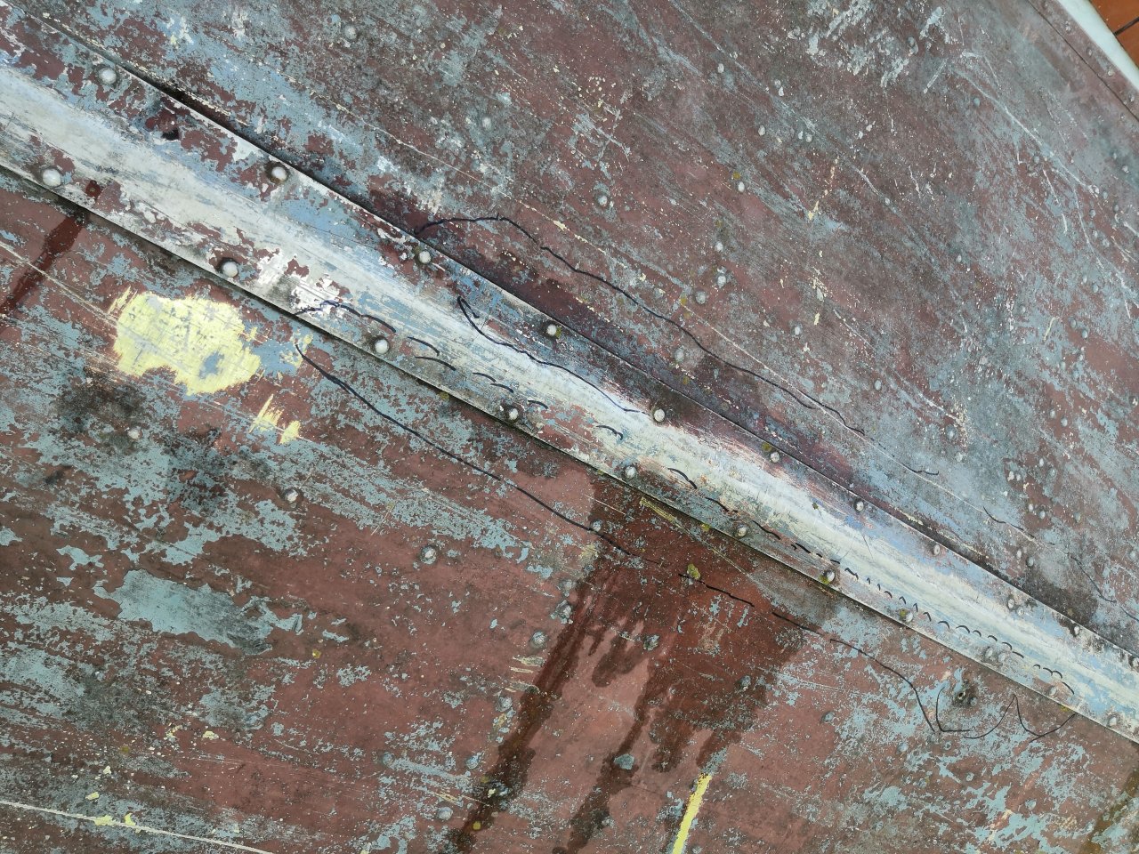

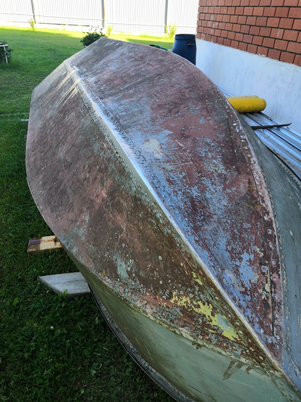

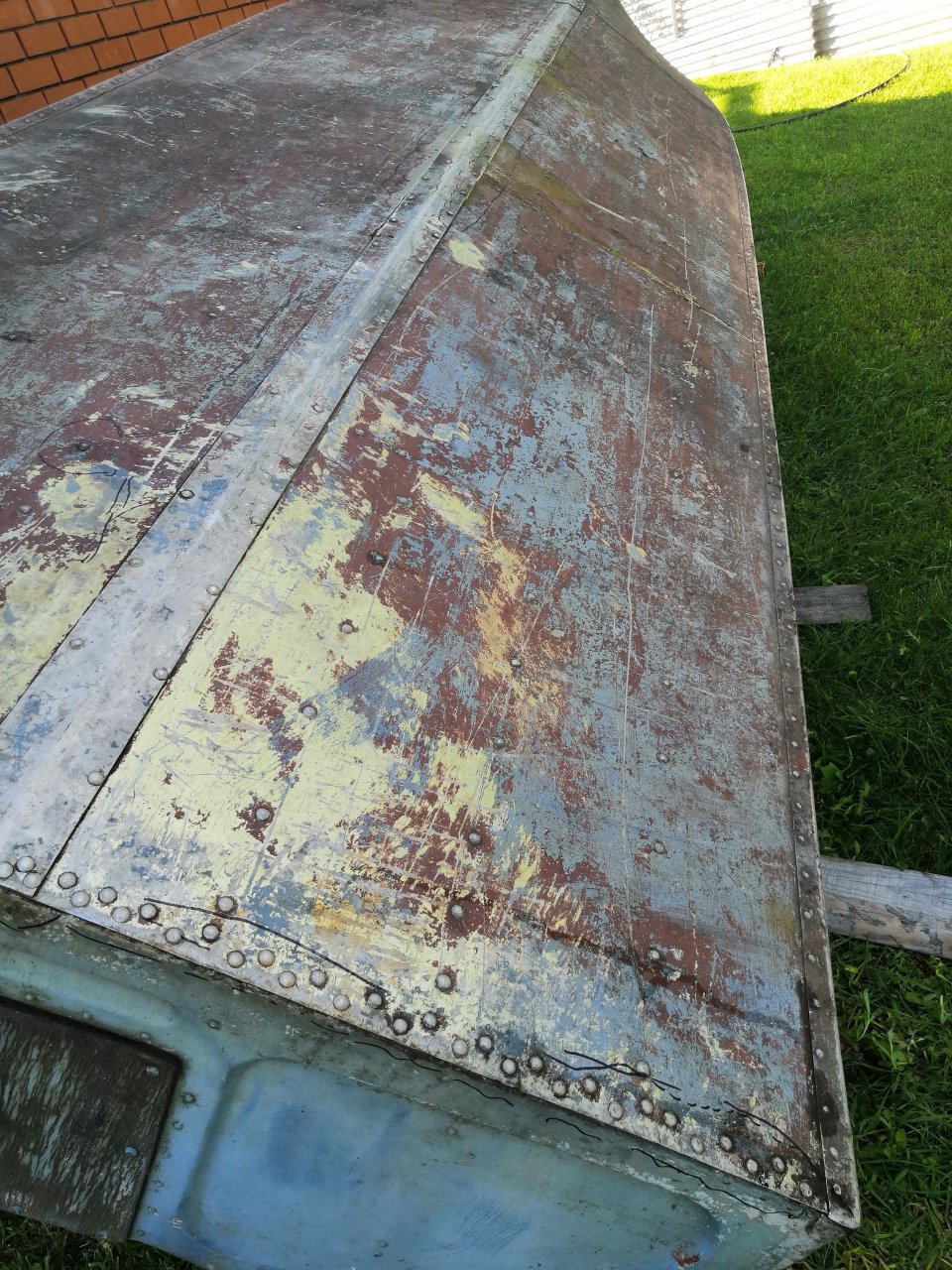

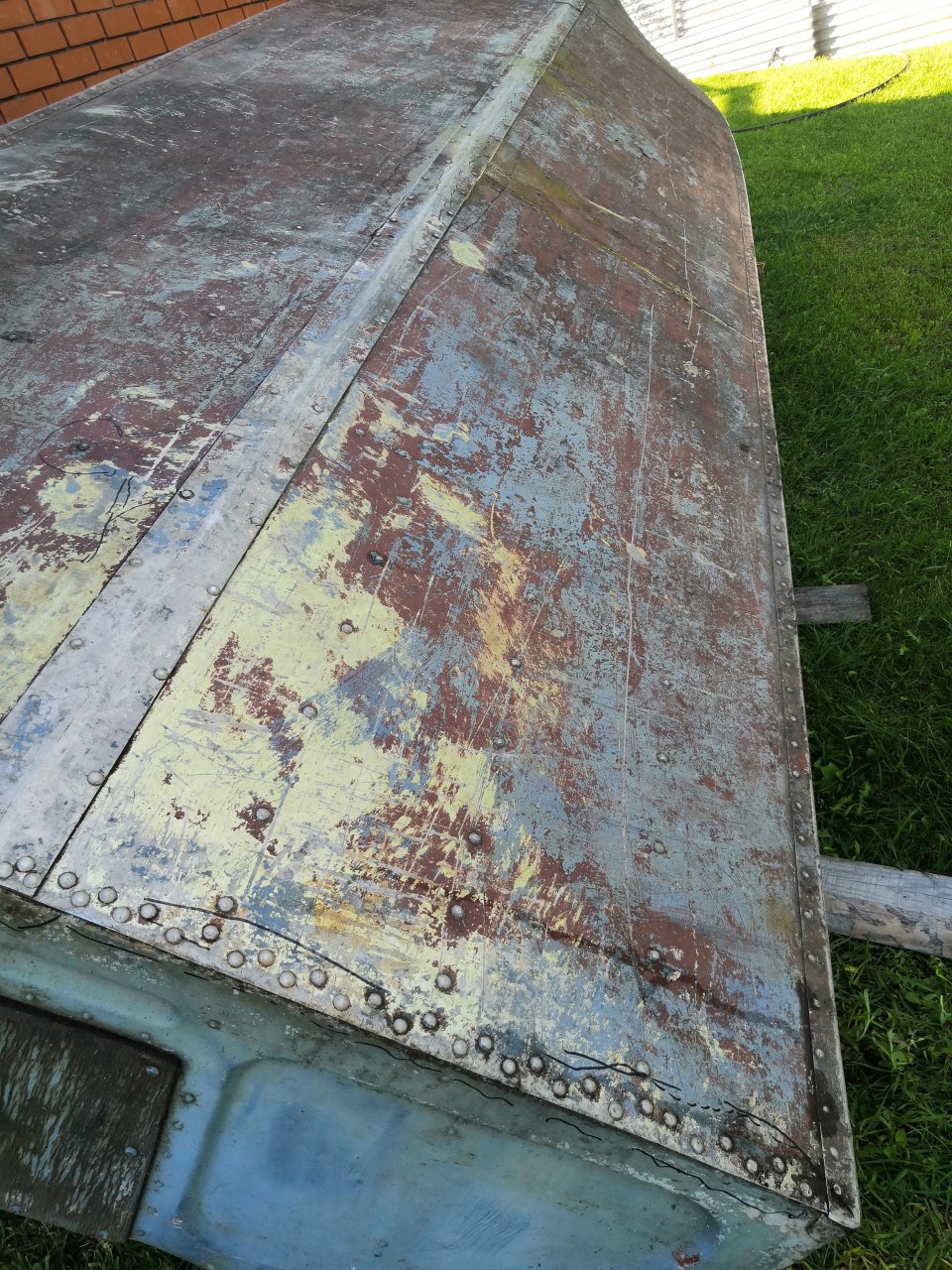

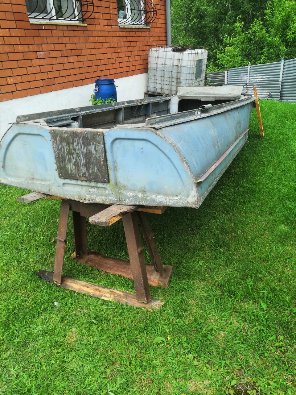

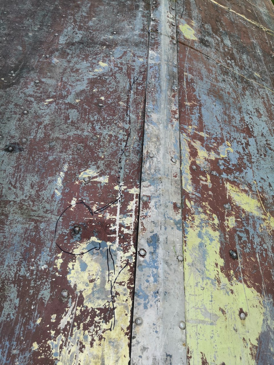

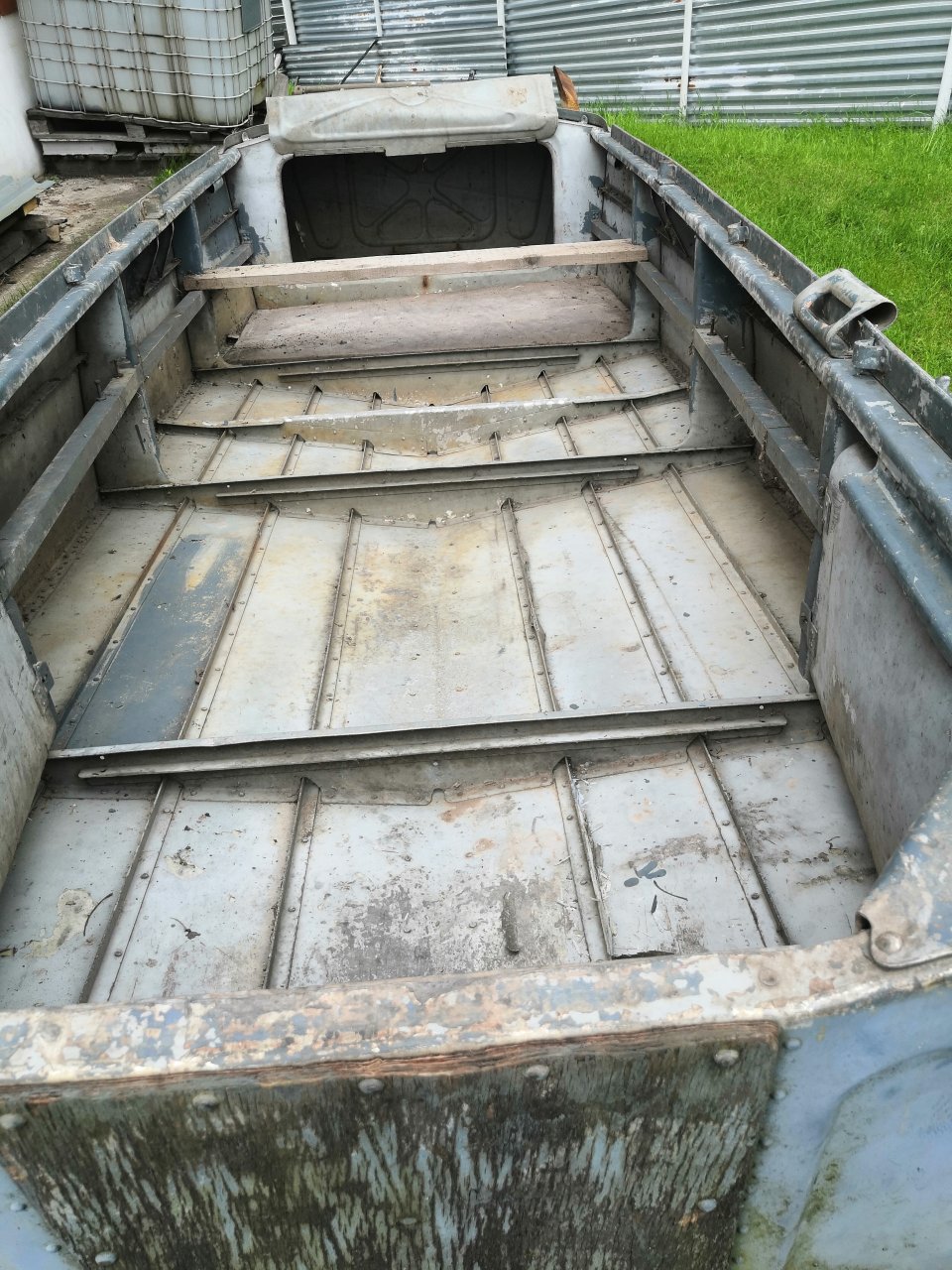

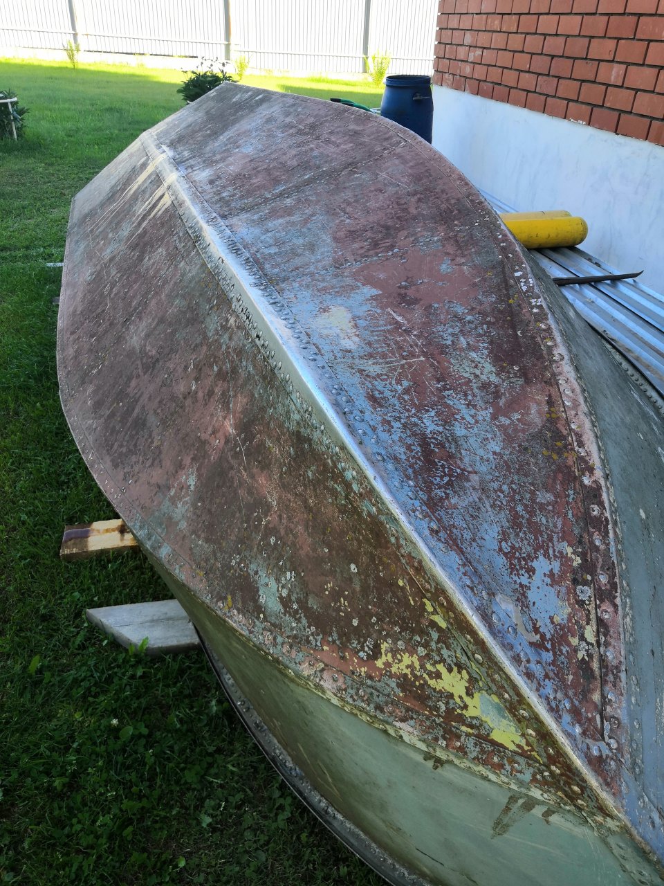

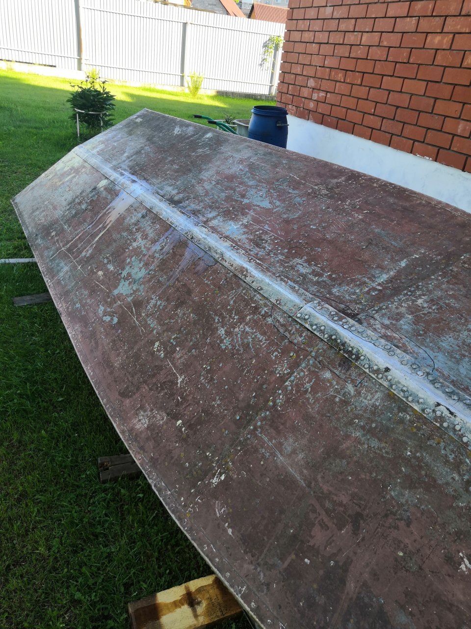

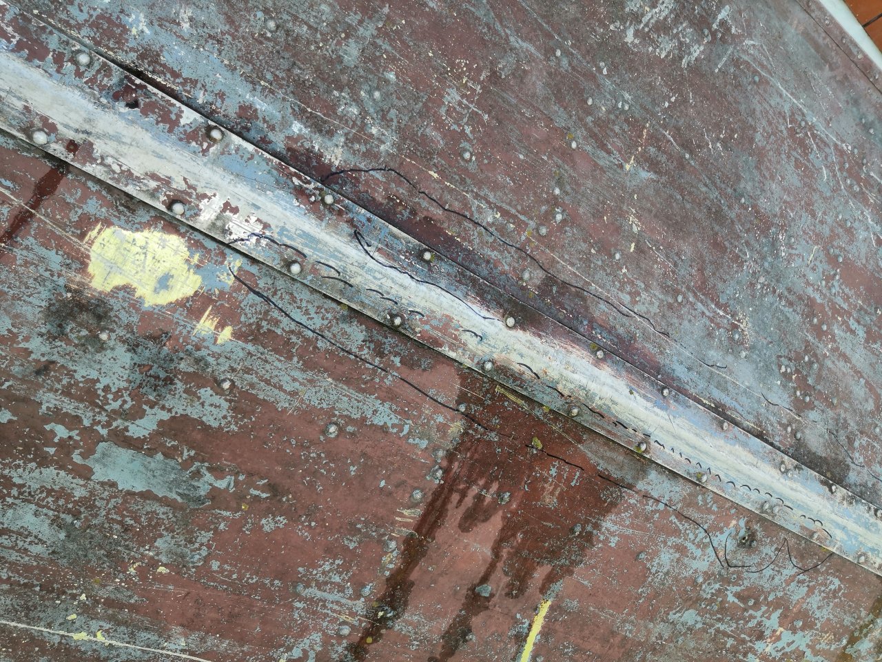

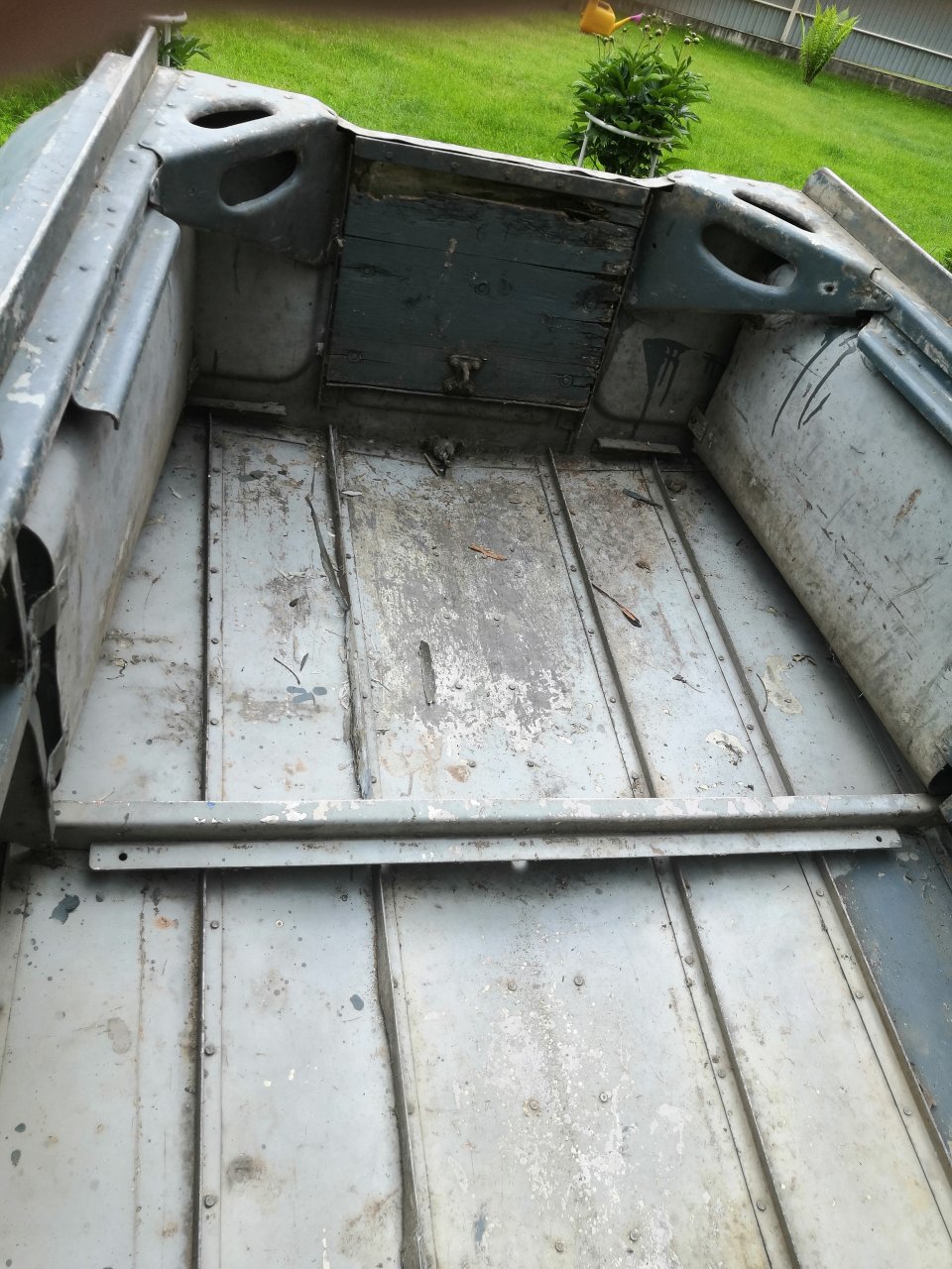

Вот прикупил такое чудо. Покритикуйте:181108181109181110181111181112181113181114181115

Налил в лодку воду выше шпангоутов. За два дня вода опустилась на сантиметр. Залез под днище: сочилось по килевай накладке и капало в двух местах, с периодичностью 5-6 капель в минуту. Насколько это критично?

Чего же критиковать!? Купил не пропил уже хорошо! Состояние не заезжена ,не "тюнингованная" тоже хорошо.Клёпанная лодка в возрасте должна подтекать.Подтяни "сопливые" клёпки ,пройдись герметиком по швам и в добрый путь на воду! Походиш лето поймёш ,что и как надо переделать под себя.За зиму сделаеш и будет тебе счастье!

Спасибо за участие. Купил на вырост. На воду попаду не скоро. Эксплуатация планируется раз 5-6 в год. Но покрасить и привести в божеский вид хочется. В связи с этим и интересуюсь. Сопливые клепки подтянуть до покраски? И как определить до какой степени тянуть? Одному эту операцию никак не выполнить?
9 560
4 780
Герметить и протягивать надо до покраски.Протягивать с помощником.Протягивать без фанатизма.

Сорри последний пост не увидел. Ну и фигню ты купил. Страх неимоверный.
Это корыто было актуально лет 40 назад а теперь по ней свалка плачет и прогулы там ставят.
Сдай её в цвет мет. 40р в Перми за килограм

Не сдам и не уговаривай:mad: Я такое чудо два месяца искал. Ну и если 40р за кило, то и цена как за металлолом, еще и внукам останется:D
Покрасим, хернем желтую полосу, а может и красную,,.сделаем сказку (если издали смотреть).:D
Ну а кроме того, что полная фигня, есть каки нить конкретные проблемы? Глянь опытным глазом

Земеля ты где собрался на ней ездить интересно и с каким мотором ?
Я не просто так писал что не актуальна. Может в спокойных лиманах она и подходит но для Камы не аис.
Лодка убийца. На косой волне только так переворачивается. Испугатся не успеешь. Лет 40 назад и у меня была такая и к тому же моя первая лодка. Отдал аж 100р советскими.
