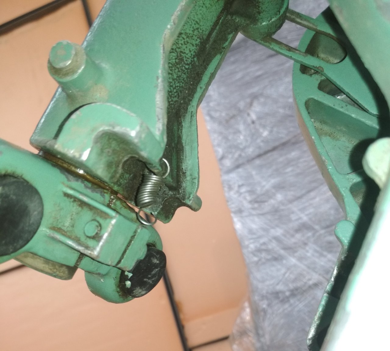

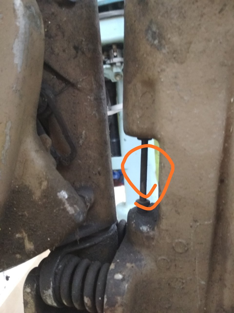

Занялся восстановлением Москвы и возникло несколько вопросов по подвеске, т.к. есть различия от другой Москвы.

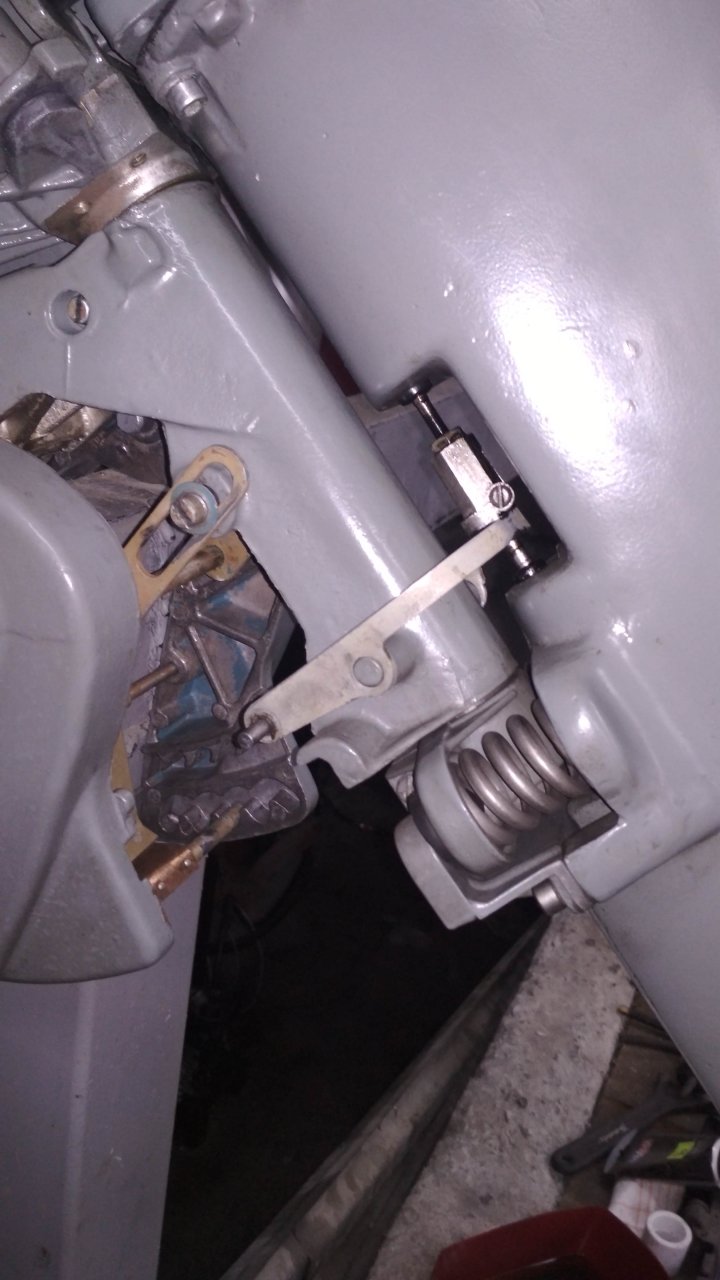

1. Обнаружил пружинку на оси подвески. Куда она должна крепиться? на другой Москве такого не нашел.
226650226651

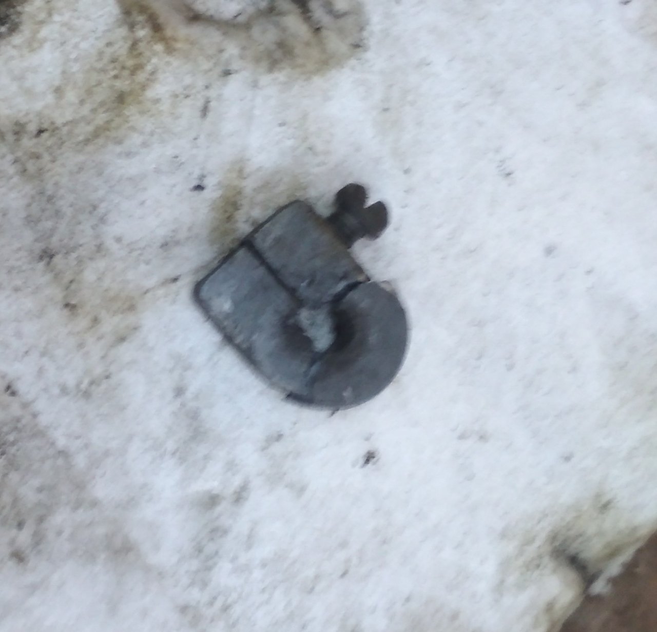

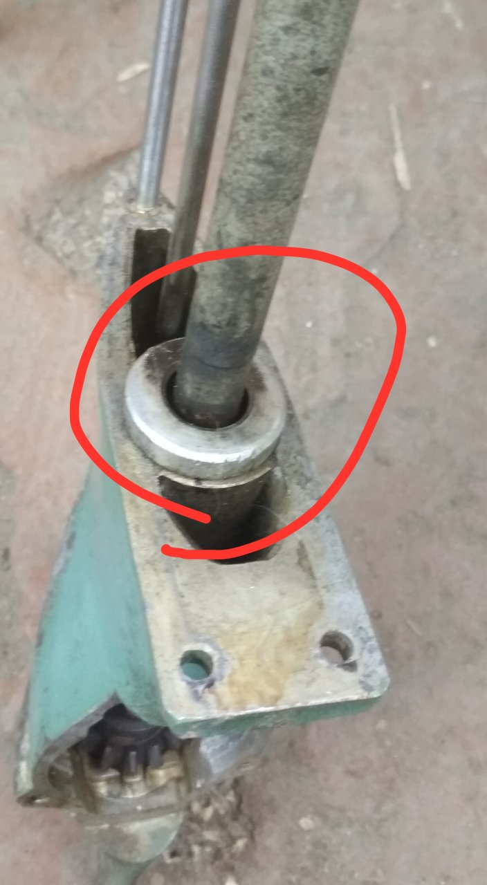

2. На штоке привода хода стояло типа муфты, но она лопнула при откручивании винта, на другой Москве такого нет.
226653
226652

Одна москва10, вторая 10м или 12
У кругломосек10 шток не разборный

Обе круглые, шток у обоих не разборный.

Выбрось и пружинку и муфту. Это быстрее всего от блокировки для заднего хода, но там все равно скобы не хватает. Да и у большинства этой скобы нет, чтобы двигатель мог откинуться при наезде на препятствие.
Скоба нужна что-бы мотор не всплывал при движении з.х.

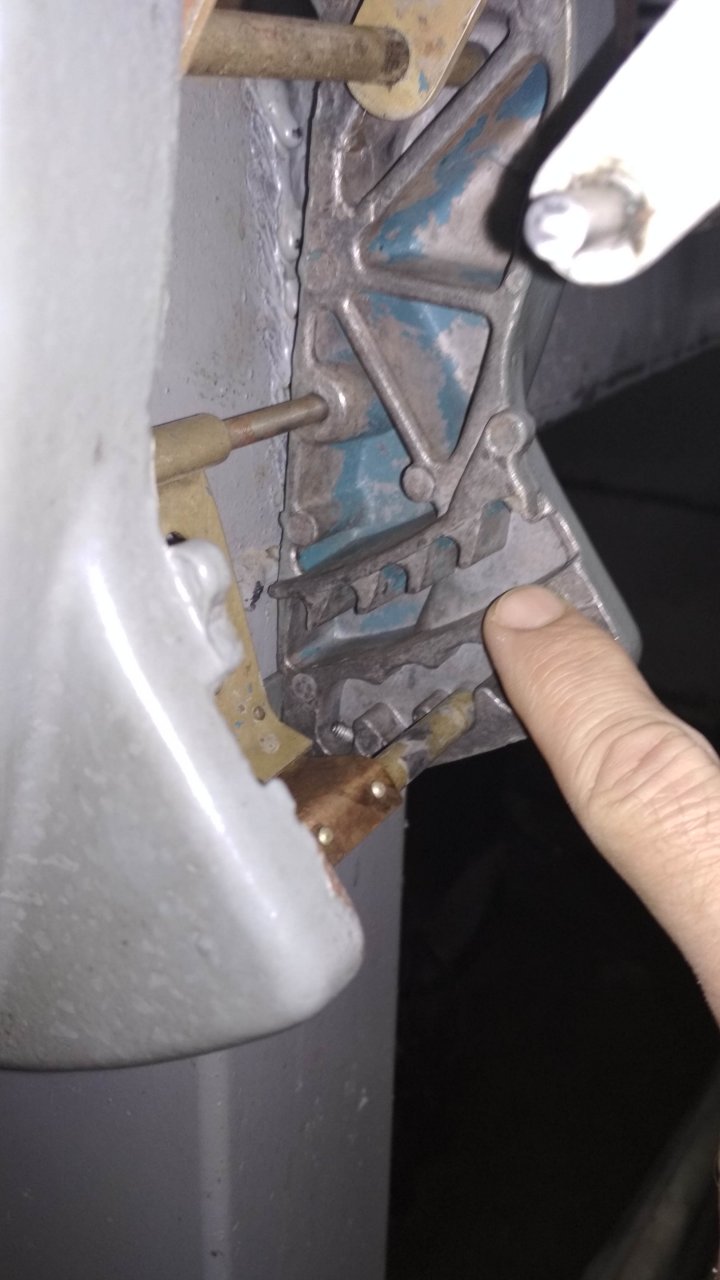

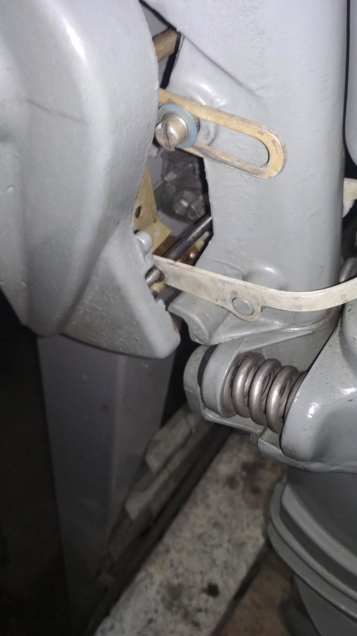

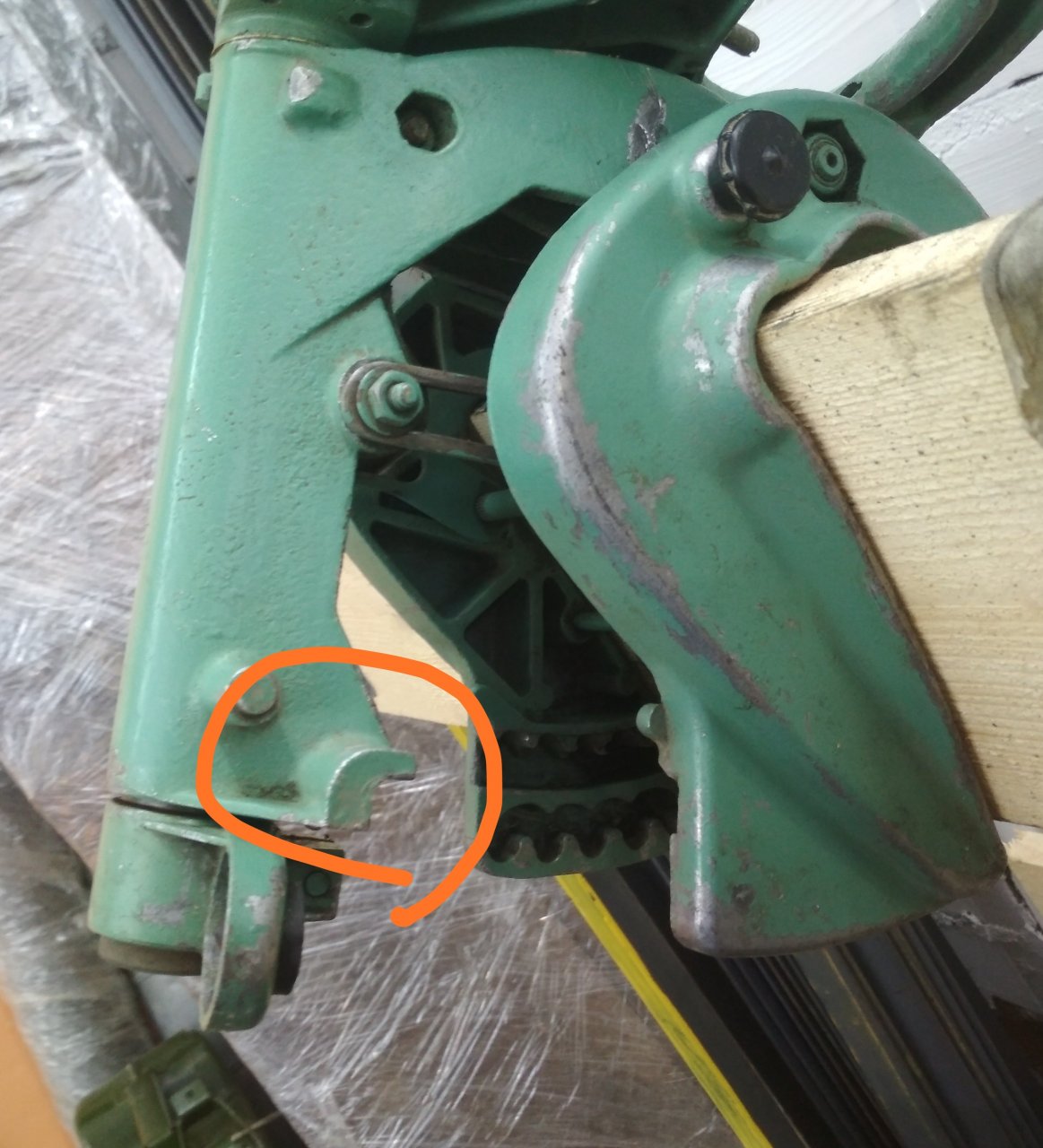

Как это скоба примерно выглядит?
Мотор собираю не для покатушек, а чтобы был в состоянии как его выпустили. Так подвеска сейчас выглядит.

Это применимо только если только нога от 10м или 12.5

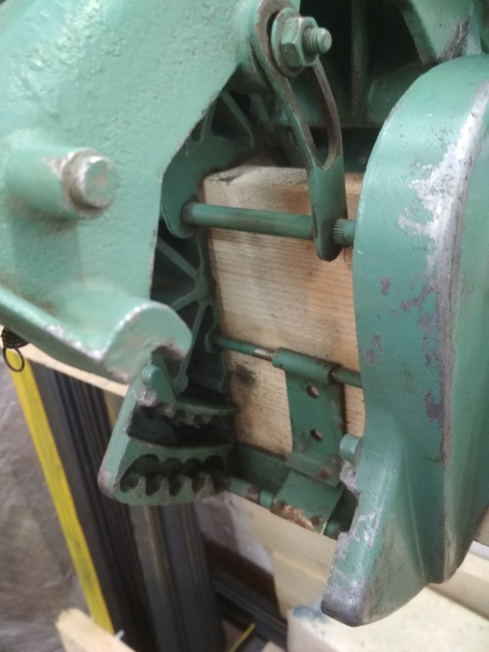

Мотор опущен на упор. Вкл. з.х. муфта давит на скобу. Скоба заходит в пазы(палец). При движении з.х.- мотор не прыгает, скоба не дает.
Поставил скобу специально для Вас. В простой эксплуатации не использую. Мотор ходовой.

У круглой шток не разъемный - по этому и стоял жимок (видоизмененная муфта). Подвески и скобы взаимозаменяемые с !0 и 10М.

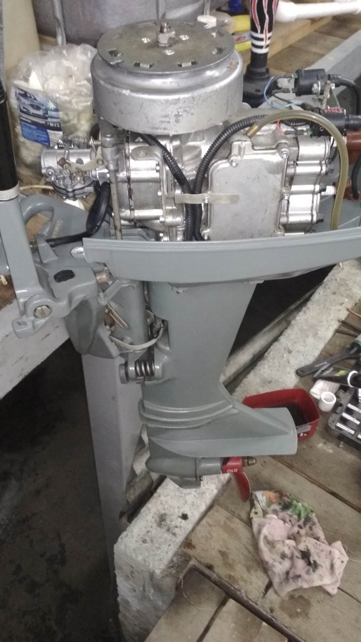

Мотор зеленый практически новый, но похоже хранили в сарае или типа того, но в теплом месте.
Весь в грязи и сене.
Редуктор и поршневая, как новые. Даже в резинке у румпеля все расходники есть

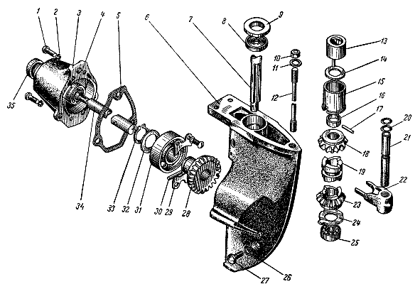

Как вытащить вертикальный вал на круглой Москве?
Алюминиевую втулку выпрессовывать или выкручивать?
Нижний подшипник похоже развалился((
Хотя все остальное в идеале.

Чтобы вытащить вал нужно сначала опустить его вниз сильным нажатием. Над шестерней переднего хода будет кольцо, в нем штифт, поз 16 и 17. Выбьешь штифт и вал можно будет вытащить вверх. Здесь подробнее ссылка
