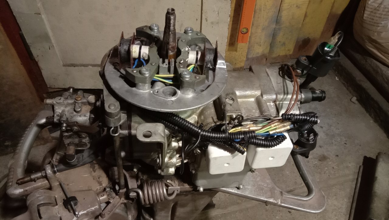

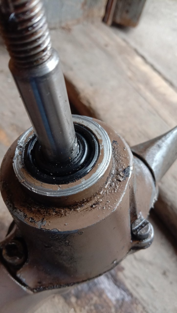

Вот так сальники переделал
180160
180161
Зажигание, такая компоновка. Провода не стал укорачивать, изначально для Ветерка готовилось.

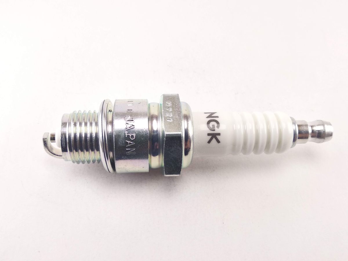

Володь ,может свеча зажигания с высоким центральным электродом попалась?

Смотрел видео Макс 43, говорит что Москва избирательна к свечам зажигания. На моторе он применил свечи СИ 12.

Свечи стояли А11 (синие буквы), заменил на А14, сейчас опять поставил А11. Москва как и Ветерок хоодный мотор, СИ12 быстро закоксуются. Пробовал на Ветерке. Рыбалка троллинго часа 3 и замена. А 11 как поставил так и стоят, один раз выкрутил посмотреть, и забыл про них.

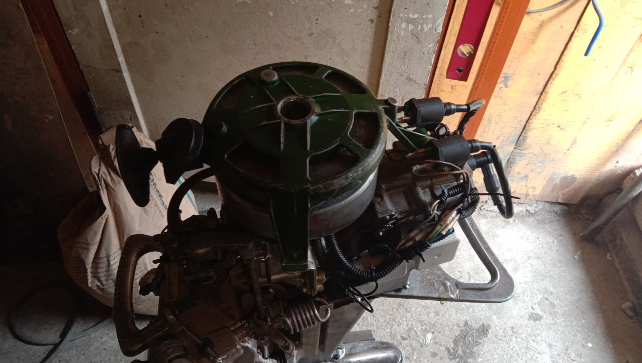

Вот сегодня еще немного уделил внимания. Уже это мотор, а не тарахтящая куча механизмов, толкающая лодку :). Еще раз прокачусь для проверки и начну разбирать, чтобы устранить сопли : подтеки по рычагу переключения передач, по тяге реверса, ну и зачистка и покраска. Нужен еще один верхний колпак, второй мотор будет уже экспериментально-тюнингованный :).

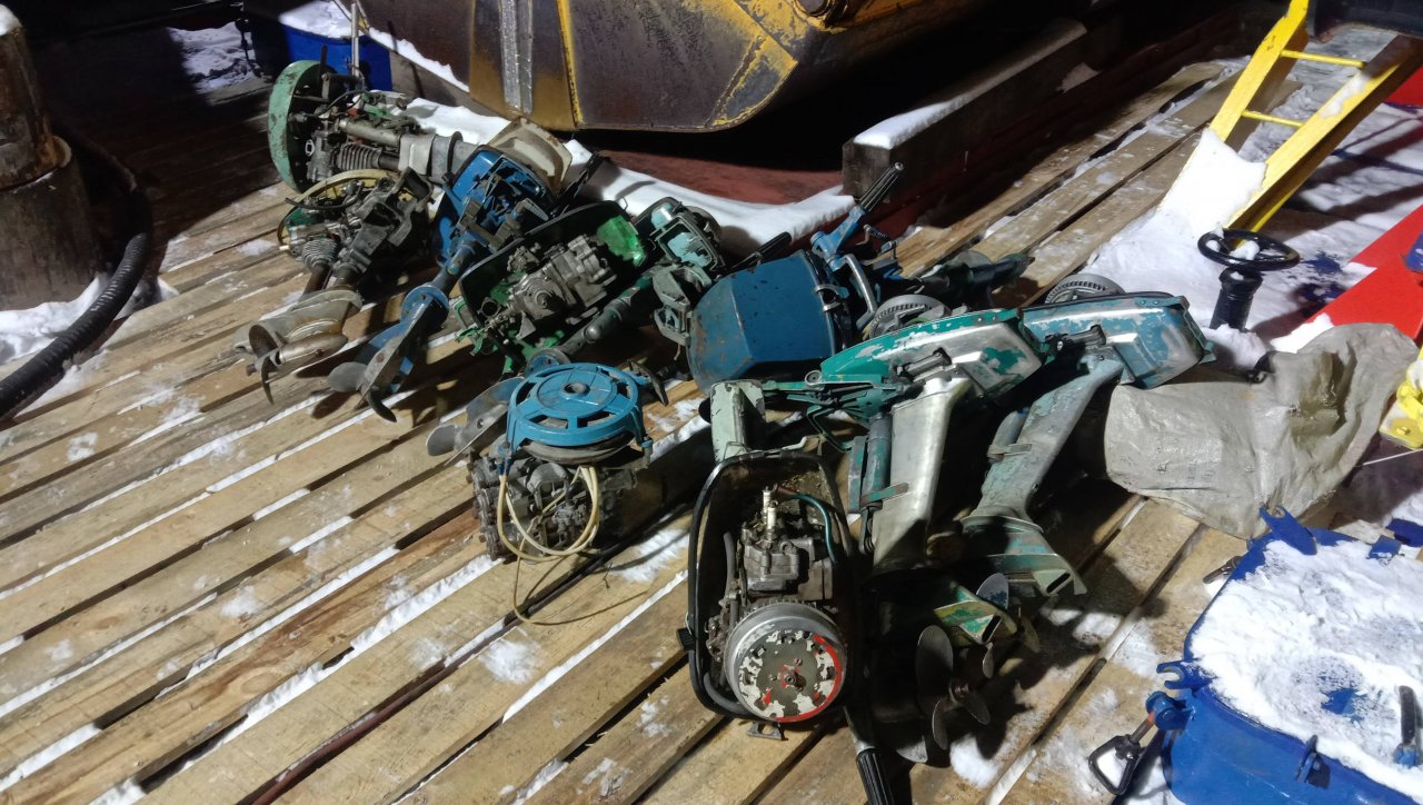

Работая на Северах, пополнил наборчик еще одной почти новой круглой Москвой. На досуге заменил зажигание ( на родном мертвая одна катушка), сделал ТО (карб, помпу, сменил смазку в редукторе) Кстати, крыльчатка на помпе как будто только поставили. Сальники родные тоже держат и не задубевшие, поэтому пока не стал их трогать. Моторчик запустился практически с первого раза, ну и теперь запускается и работает как часы. Крутилки на карбе выставил как написано в книжке. Никаких модернизаций скорее всего делать не буду, просто смою остатки краски, за пол-века стоянки в сарае, отслоилась и хорошо шелушится. Попозже добавлю видео.

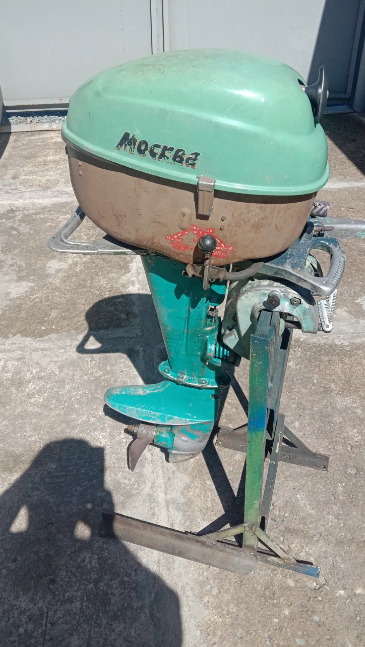

Вот что получилось

+++ Приветствую , Владимирыч ! Хорошо получилось .. :good::snimau shlyapu:
Это мой любимый советский мотор .. ! Мощный , легкий , легко настраиваемый .. " Мелкомоська " первых выпусков -- это же " американец " Скотт Эт воттер " еще в дюймовом исчисленнии по системе измерений . Я сразу доработал посадочное место коленвала под метрические внутренние размеры наших сальников .. Затем доработал " роликовый опорный стаканчик " под наружный размер "метрического" сальника .. Без всяких "доточек" , "обрезаний" .. Сальники приобрел качественные , опрессовал картер .. и вуаля !! Не верю , что сальники "америкосовские " могут долго жить . Да они там и не сальники -- скорее манжеты .. :) Сам знаешь -- 2Т двигатель -- это компрессор и в картере ни каких утечек там быть не должно . :unknown:
А запасом по ресурсу сей моторчик не уступит " японцам" . "Китайцы " с ним рядом не стояли и стоять не будут еще долго Этот мое мнение и оно субъективно . :unknown:
Где то в году " одиннадцатом " на "Мотолодке .ру " минимум пяток тем создавали с " Максом 43 " , там еще был интересный паренек с братской Украины " Руслан 555 " ... ( Мальчонка - десятиклассник ... талантище - фанат !! ) . У меня в архиве где то все темы были . ? Нельзя забыть ни Сергея ("Днепр ) , ни Сергея Смирнова .. Ну и светлая память Станиславу ( Пузырь 67 Веселый Поселок )
Самое слабое место у " Мелкомоски " вижу только в редукторе и зажигании ..
Рудуктор - " дохляк " ! Мелкомоске " бы " ветровский " редуктор .. Где то в архиве есть материалы по устройство сего гибрида -- время не хватает осуществить его ..
С карбюратором КЛМ - 100 долго бился .. Все подробности и не припомню -- НО !!! Отверстие в жиклере должно быть перпендикулярно воздушному потоку .. И тогда из-за эффекта эжекции происходит подсос топлива из жиклера . Классика жанра !! Но именно в КЛМ -100 воздушный поток проходит левее жиклера ..
Удачи , брат . С уважением .

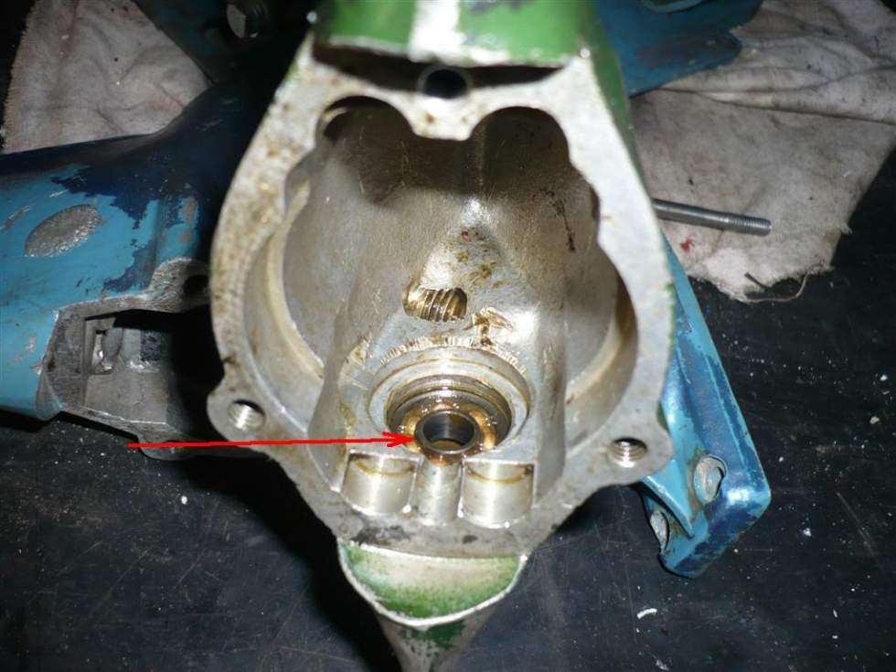

4 197
В редукторе Москвы самое неприятное то, что нижней точкой его полости является посадочное гнездо нижнего подшипника вертикального вала. И там постоянно скапливается вода. И не удаляется при штатной замене масла. И подшипник этот ржавеет. Если я решу сделать Москву одним из своих "основных" моторов (вместо Вольво на Казанку, например), обязательно сделаю дополнительный сливной канал, под пробочку М5, например.

Думаю, Андрей, если в редукторе обнаружатся следы воды, то открутить два винта и гайку, и снять гребной вал, не составит особого труда, а там и помыть все тщательно и ревизию сделать. Лично, меня бы точил червяк, если бы просто тупо слил масло.
4 197
Володя, как мы видим обычно следы воды в масле? Либо мутное масло, либо капли воды в начале слива, если вода успела сепарироваться. Во втором случае мы вообще можем ничего не заметить. А разбирать редуктор и вынимать вертикальный вал каждый раз лень. А подшипник оттуда выпрессовывать вообще геморрой. Особенно прикипевший.

В редукторе Москвы самое неприятное то, что нижней точкой его полости является посадочное гнездо нижнего подшипника вертикального вала. И там постоянно скапливается вода. И не удаляется при штатной замене масла. И подшипник этот ржавеет....
+++ Да .. ! Тот еще геморр , этот подшипник "89" . :unknown: Проблему решал установкой 89С , по памяти это нержавейка и использовался на приводе карбюратора авто ЗИЛ -130 .

Нынче, скорее всего, монстрами заниматься времени не будет. Если к декабрю закончится навигация, то хорошо. Надо сначала восстановить то, что подлежит восстановлению. В первую очередь Си-Про 9.9, ну и заказы сделать, а то клиенты ждут.

4 197
+++ Дойдут руки -- вот тема с подробностями . Тут интересное с фото
Я из нержи не нашел. Искал года три назад.
+++ Увы и ах , Андрей ! В магазах то и просто "89" сложно найти .. У нас в Барнауле в фирме подшипниковой "Подшипник + " предлагали " 89 " мне "нержу " в закрытом исполнении -- но цена "Епрст " :):(
А б/у " зиловский " карбюратор в гаражах в микрорайоне - без особых проблем . А по ресурсу -- " черняшка " куда выше " нержи ":pardon: , сам знаешь ...
4 197
Ну, черных я несколько штук в запас купил. И иголок пру комплектов.

Со 2 декабря иду в отпуск, а может и совсем на берегу останусь. Вот еще часть "набора юного моториста" основную с рабочими моторами уже увез. Вот заберу остатки. Конечно, за отпуск все не смогу осилить, надо бы и отдохнуть, может в санаторий съездить с любимой :). Часть пущу на гибриды.
