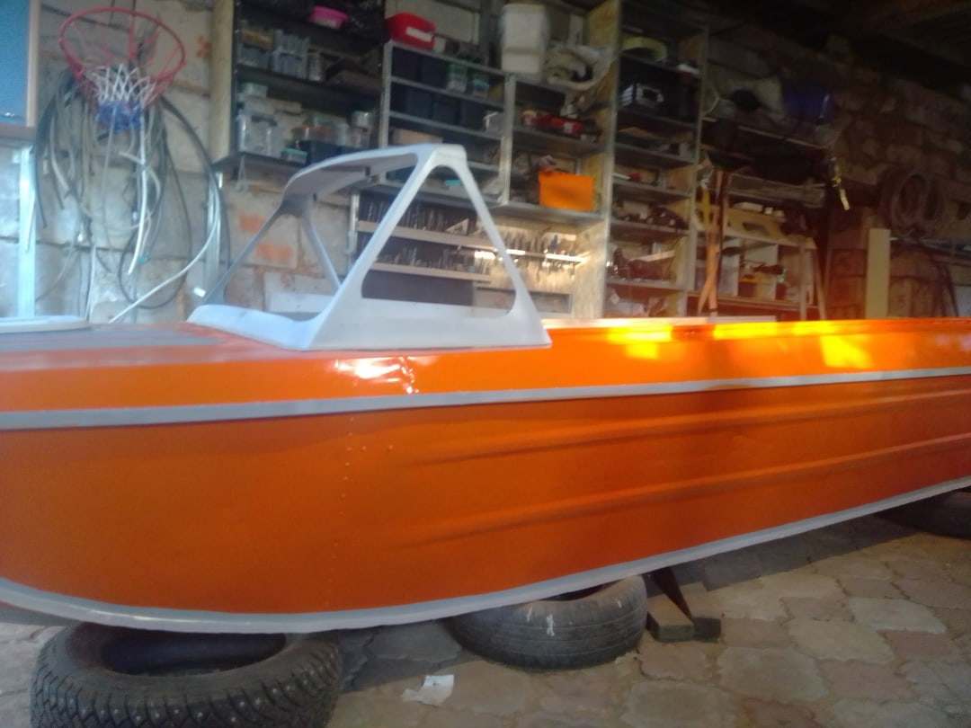

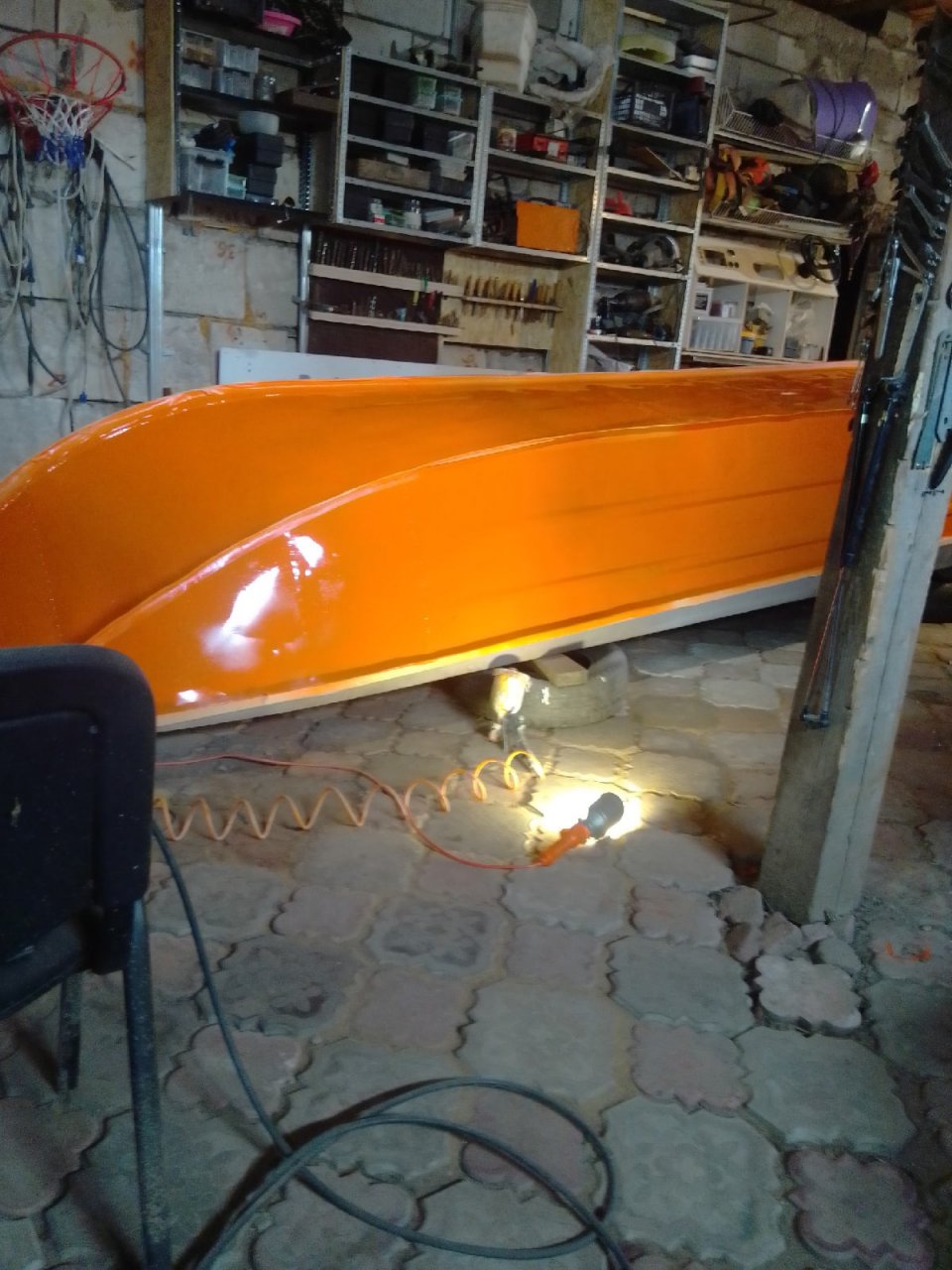

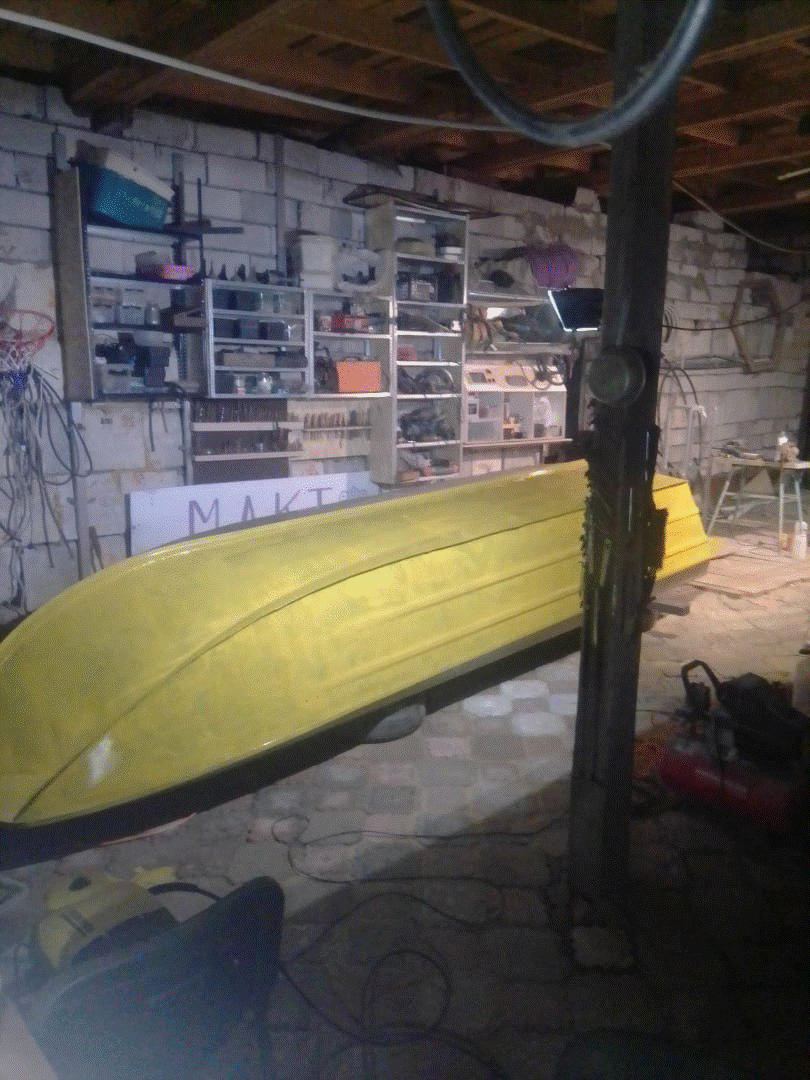

А это, если ожидал одного от цвета, а вышло другое....
Ну, бывает, особенно если грунт светит, и бывает есче со временем грунт особенно кислоткик дает о себе знать , портит гамму

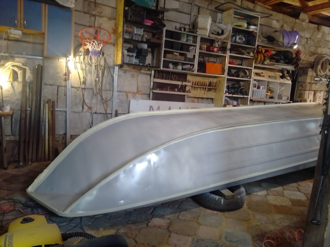

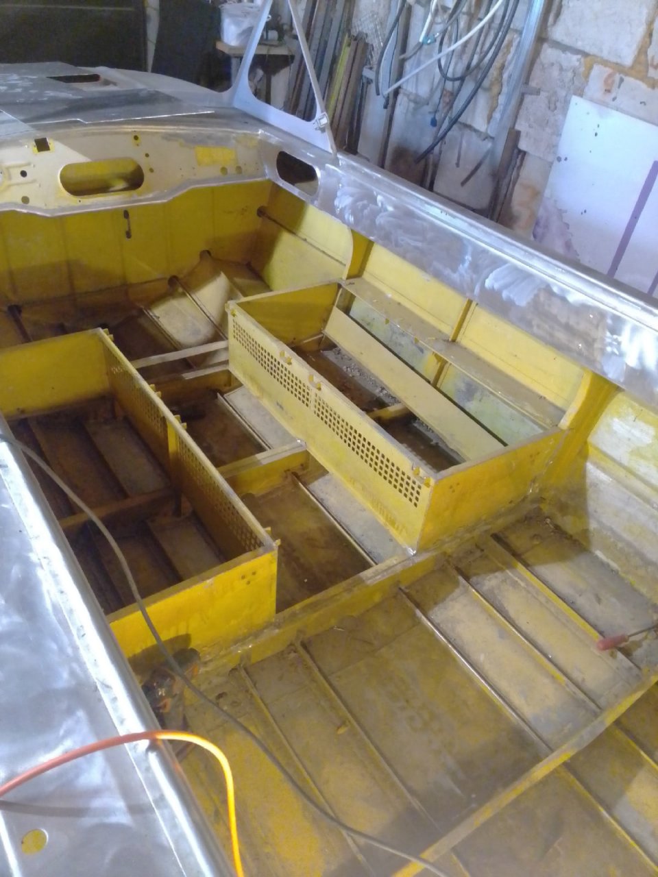

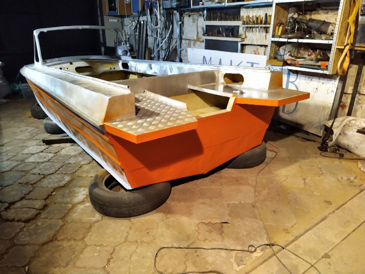

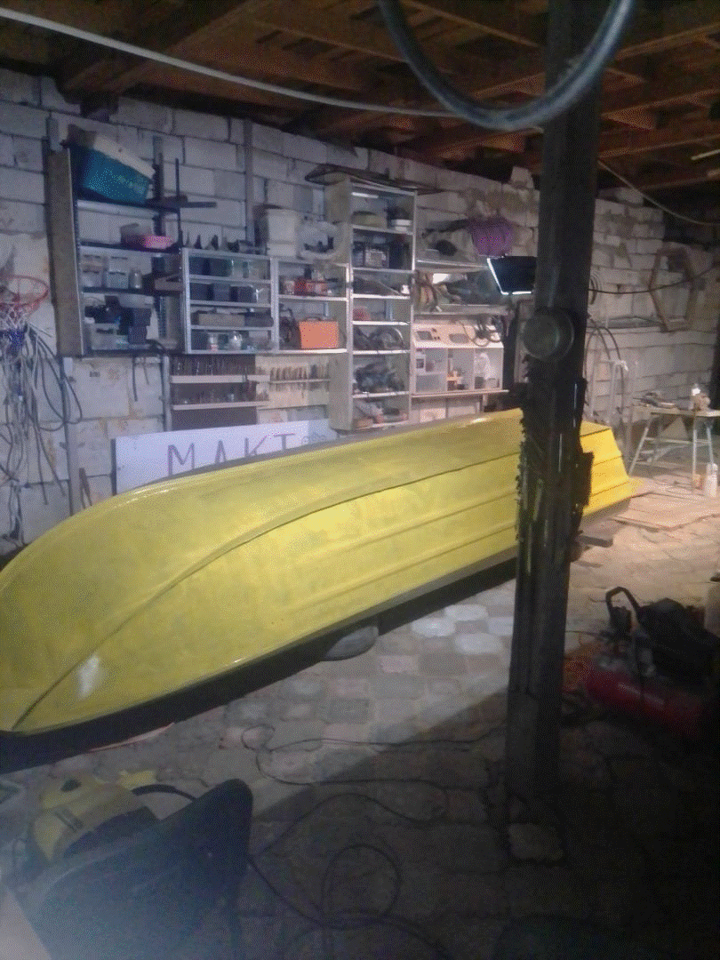

грунт наполняющий + краска
porter45
21.03.2016
177
273
Сарепта
Evinrude e-tec 60 вихрь-40

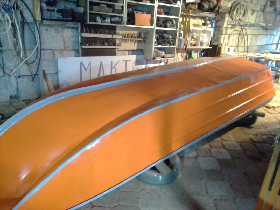

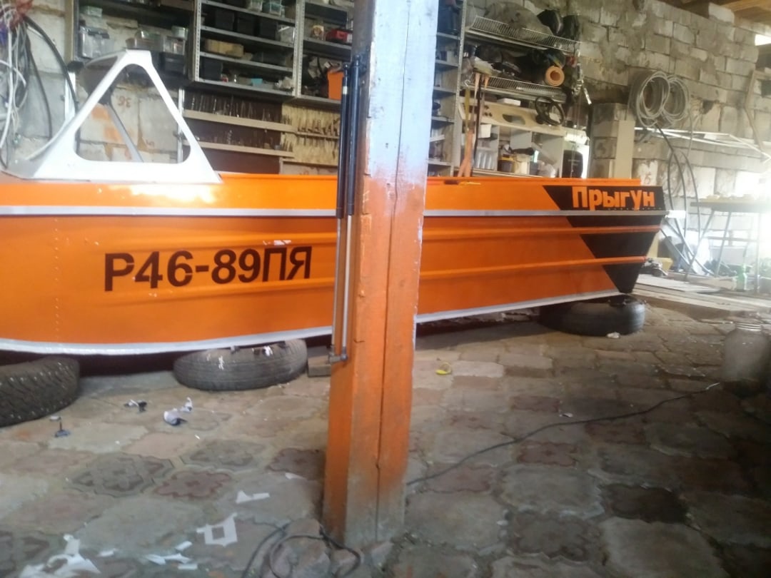

1 слой основного цвета
porter45
21.03.2016
177
273
Сарепта

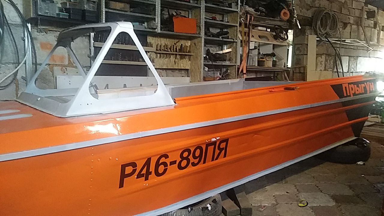

ну окончательный слой и снимаем скотч........надеюсь до 11 успеть верхнею часть +кокпит

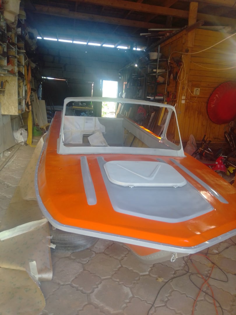

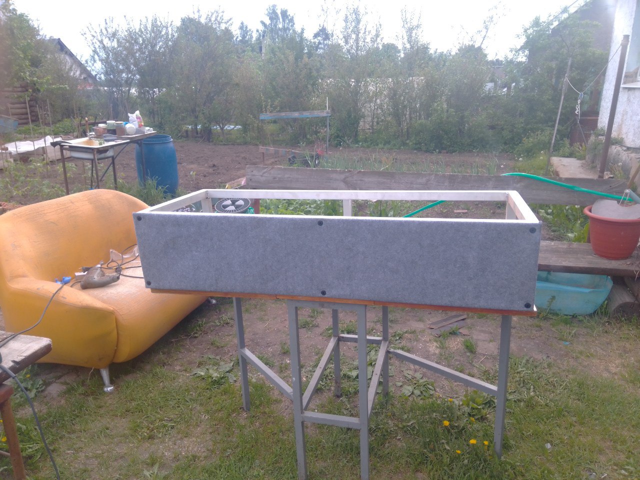

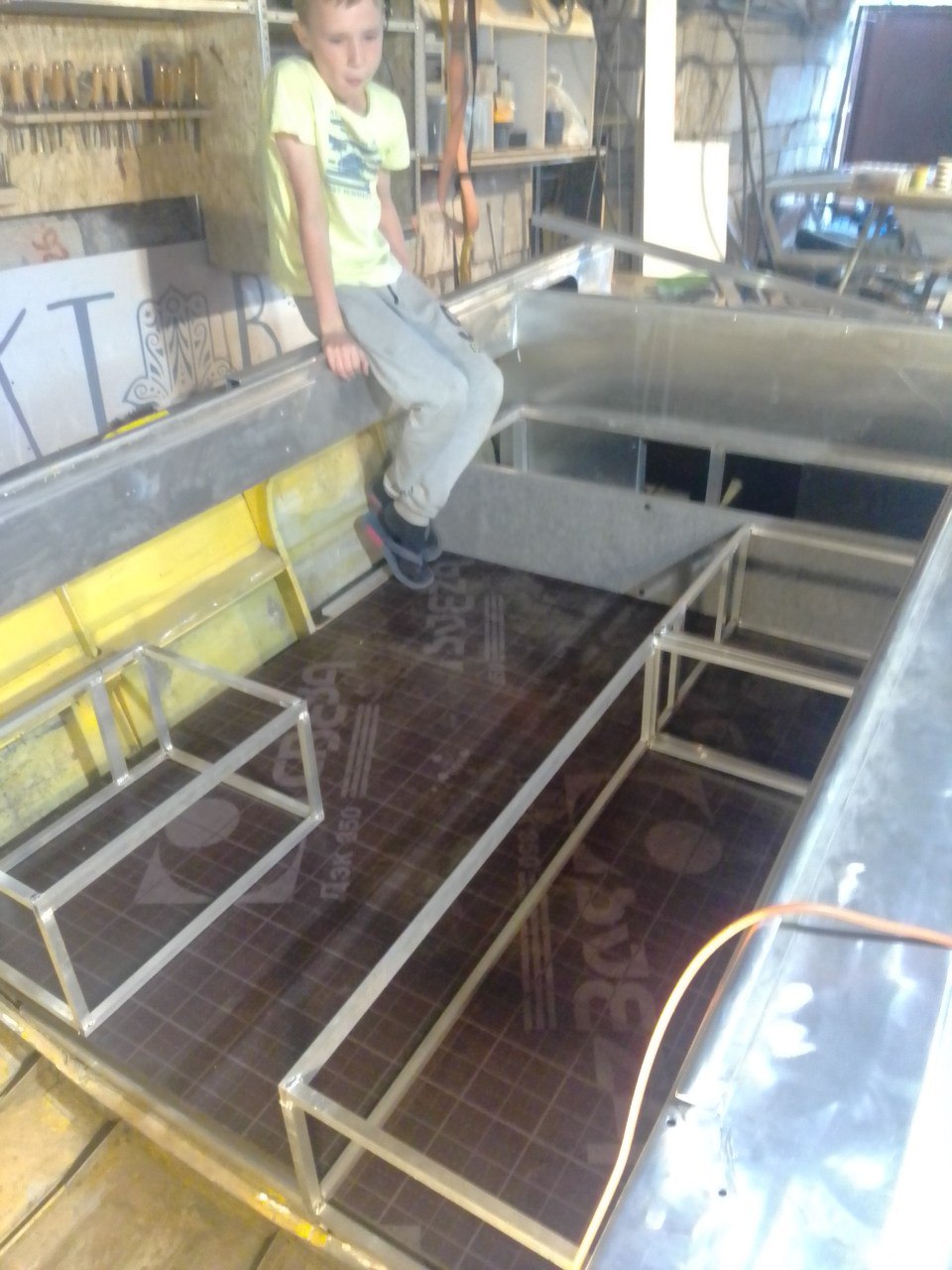

дошло дело до кокпита, родные сидушки срезаны

На одной из фото изображена банка грунта Ферра ЭП-018 и написано эпоксидный грунт. Вы этим грунтом покрывали кислотный?
porter45
21.03.2016
177
273
Сарепта
да именно, сказать что он супер не могу, сравнивать не доводилось......сам грунт понравился......вообще что касается грунтов от Ферра и красок они делаются не для розницы а для промышленности, в розницу сливают лишь остатки....выбор по палитре так себе, но качество твердая 4 на мой взгляд, 5 поставлю после того как обкатаю сезон

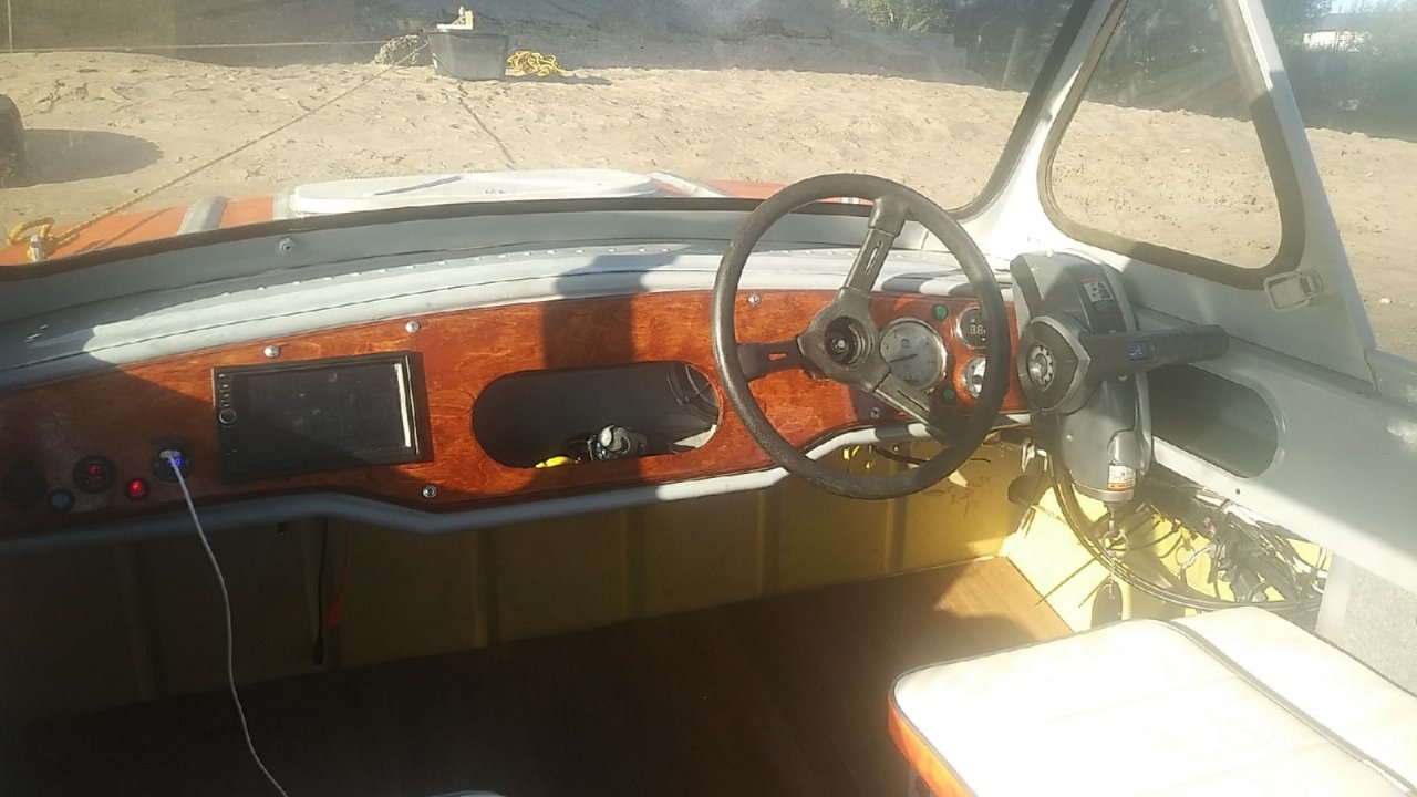

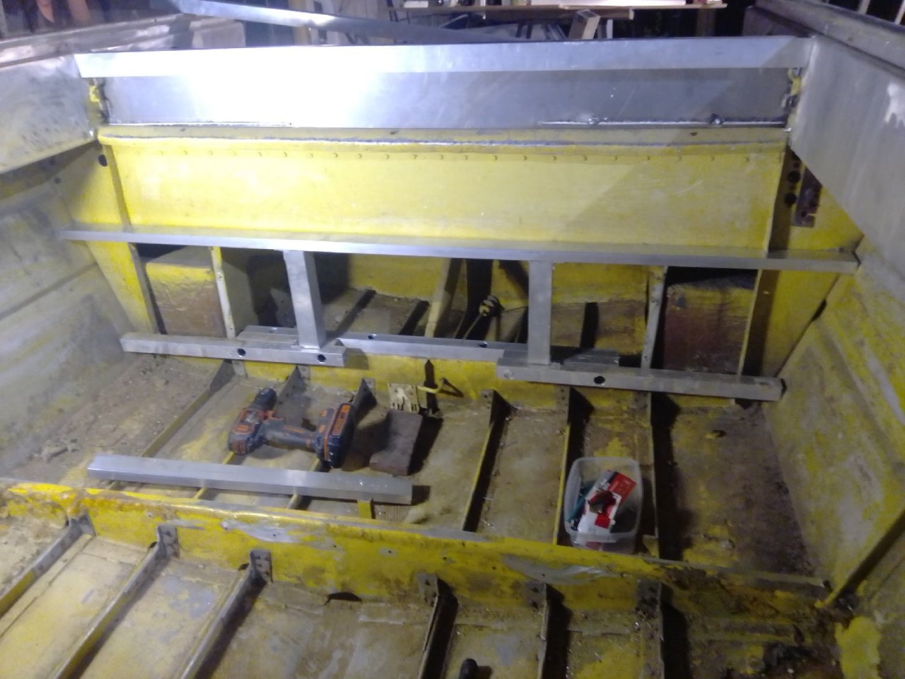

занялся салоном, и рундуками

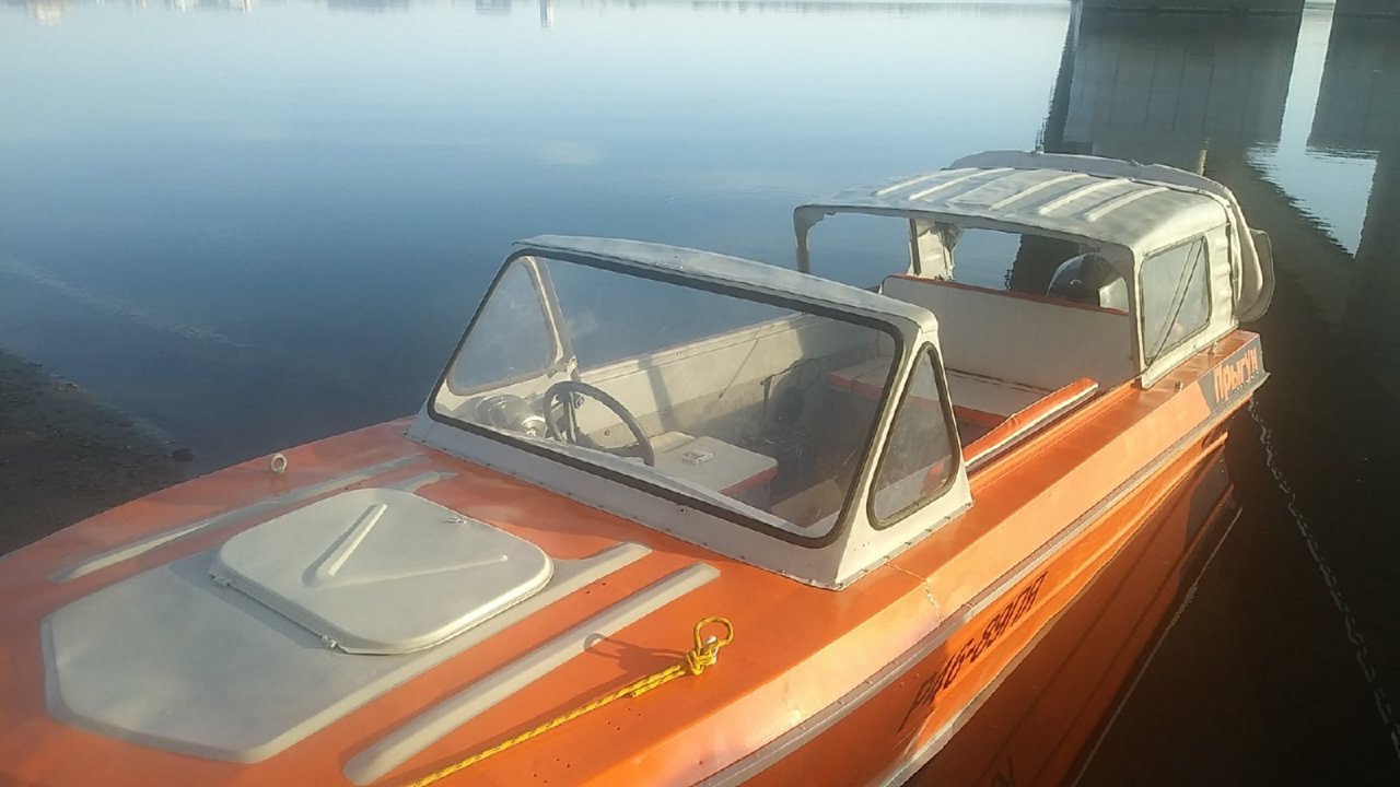

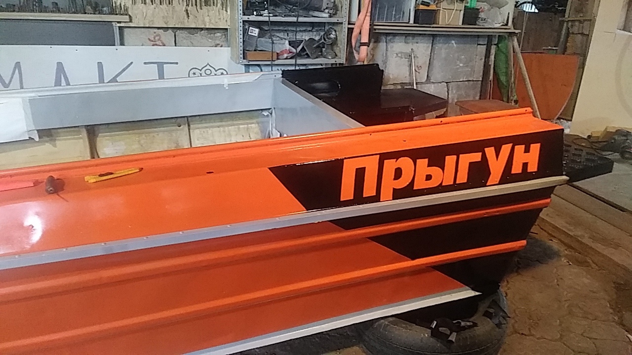

остались Номера и мелкие докраски.......

Немного черного

Красивый результат всегда глаз и душу радует. Если не шоркать ее почём зря, надолго хватит. А те, кто работу своими руками сделали, бережно к предмету труда относятся. Так что все будет хорошо.

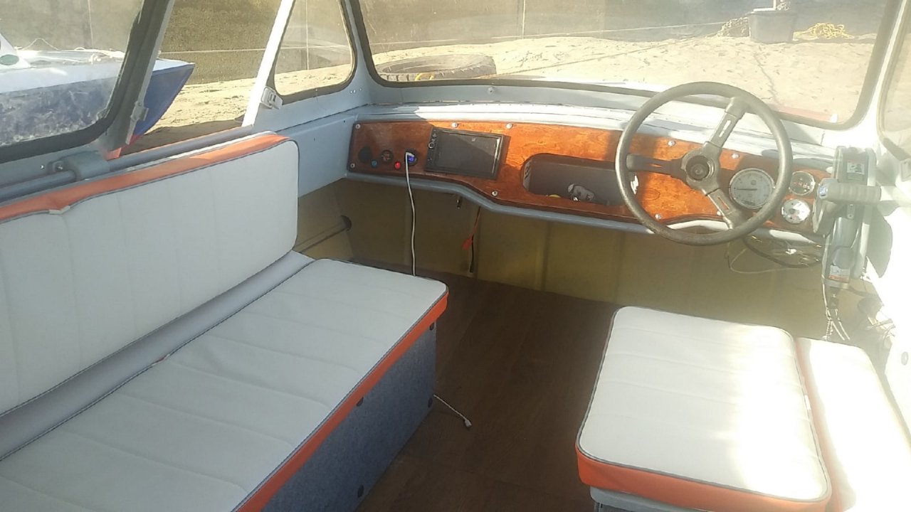

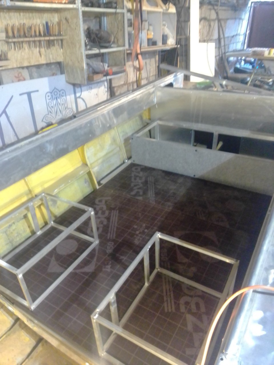

салон начал вырисовываться
porter45
21.03.2016
177
273
Сарепта

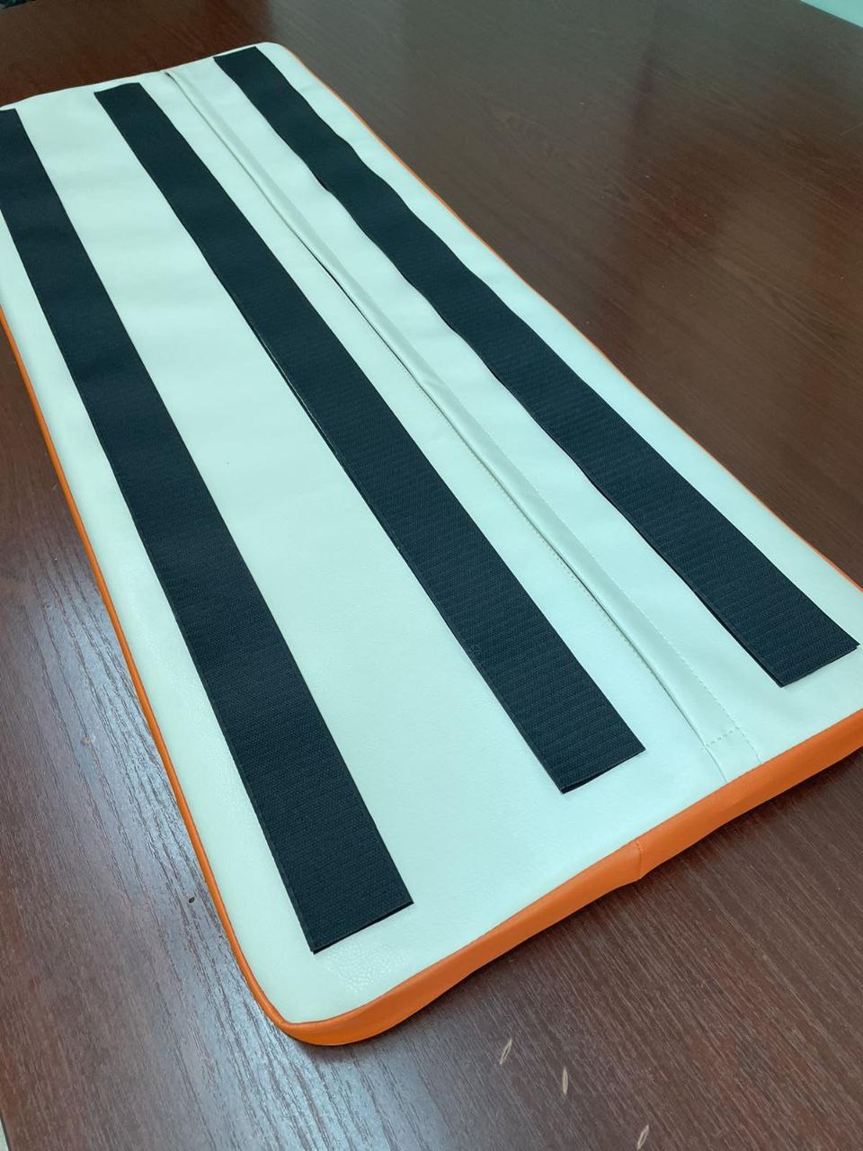

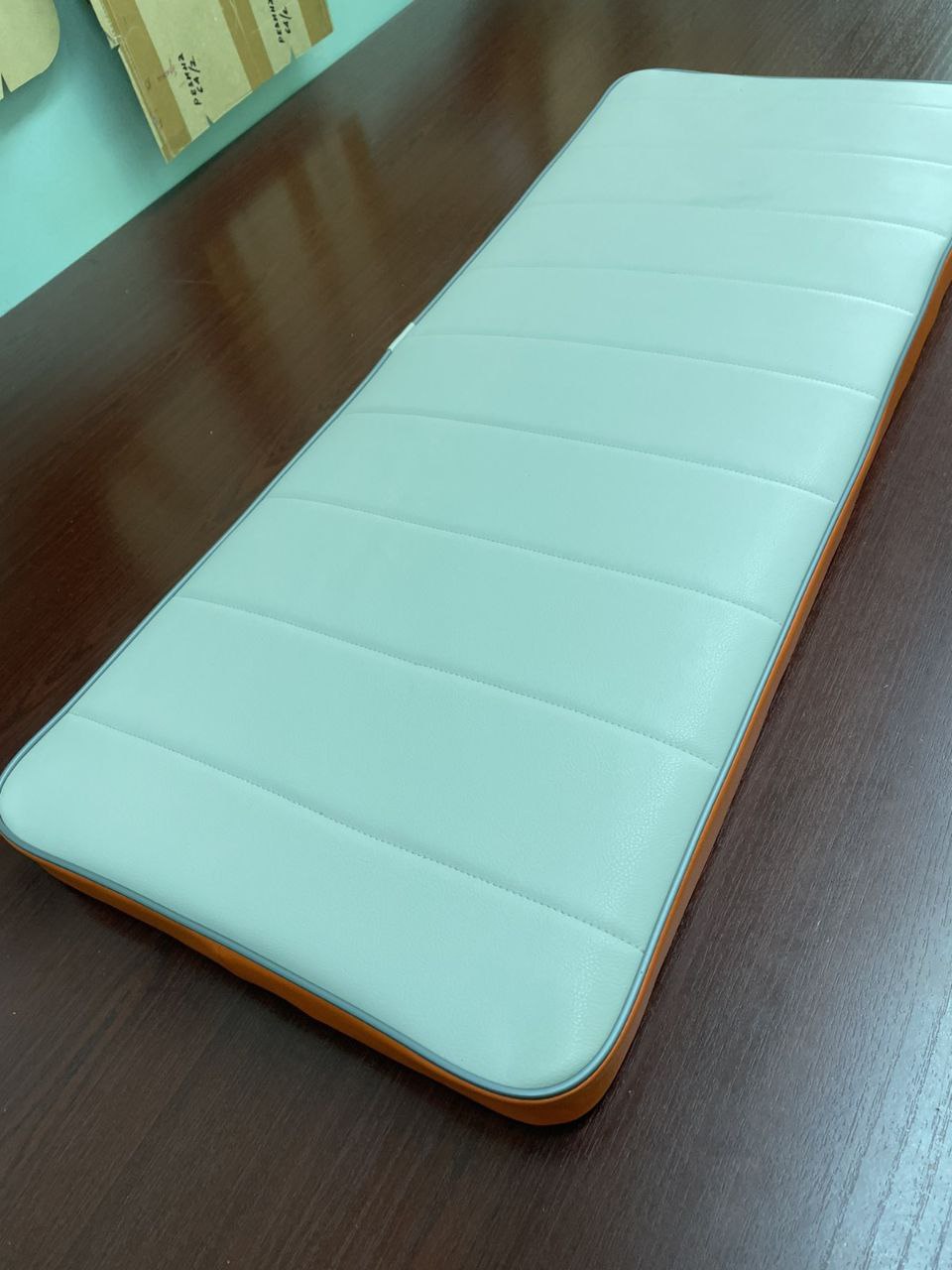

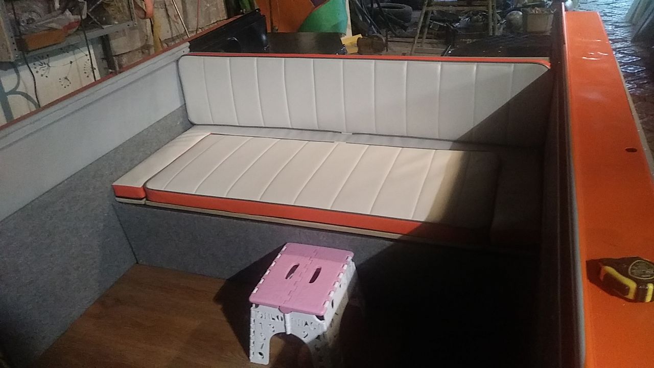

первые сидушки на подходе
porter45
21.03.2016
177
273
Сарепта
диван на место встал
porter45
21.03.2016
177
273
Сарепта
еще немного фото ....стал виден конец ремонта
