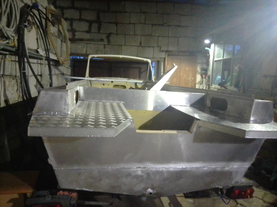

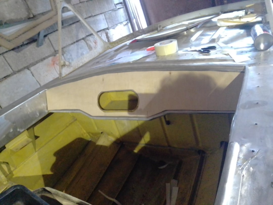

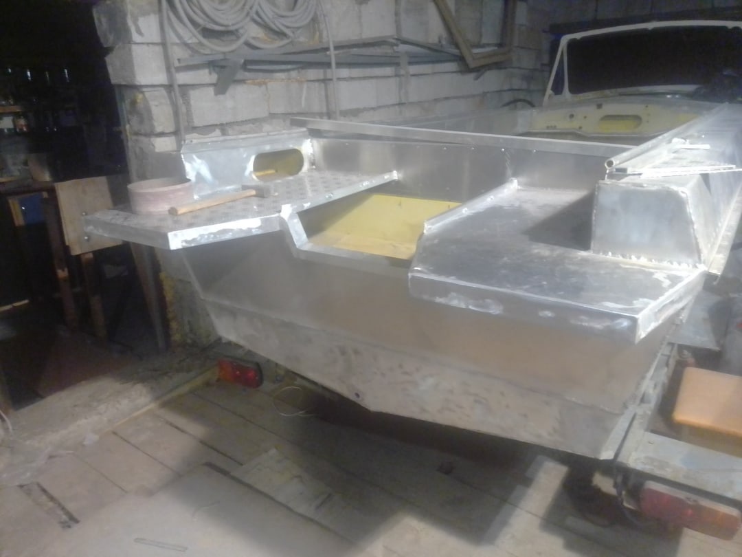

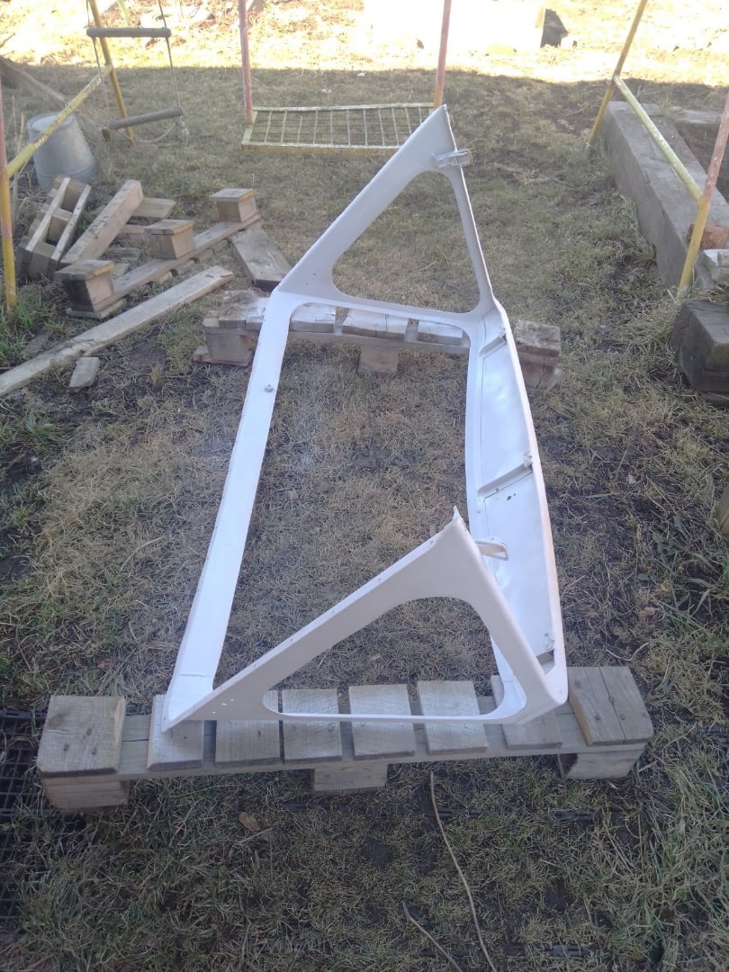

ну как так +чертежи

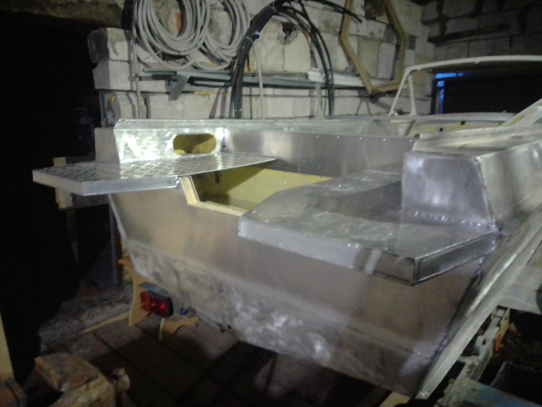

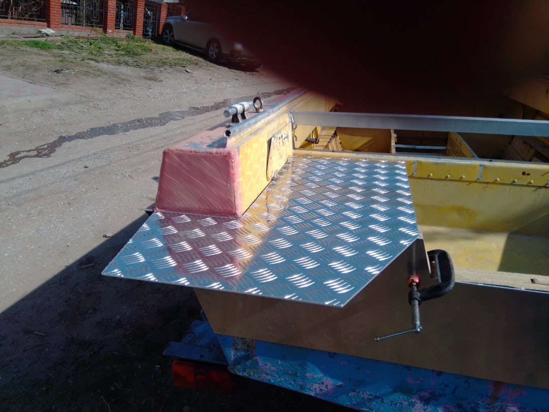

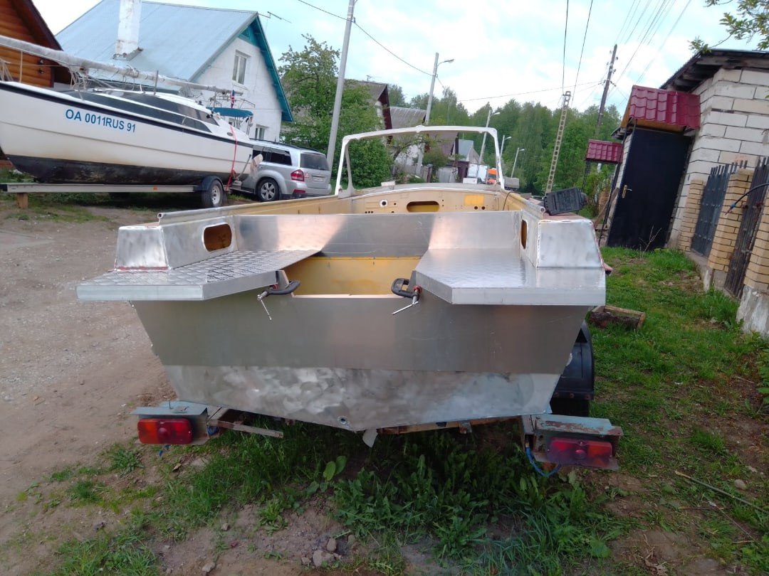

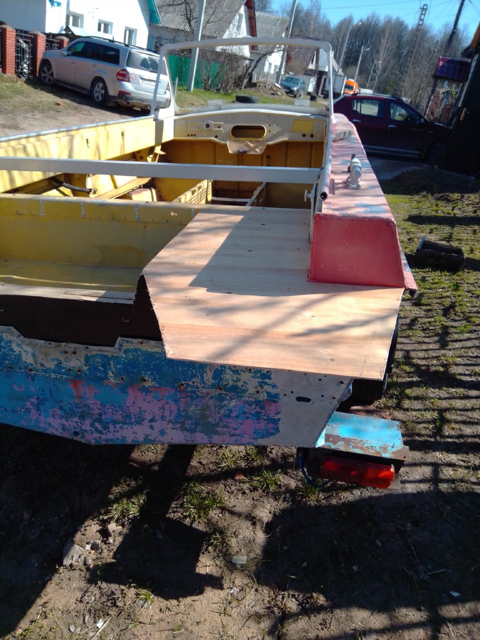

еще немного фото.......
23.04.2019
22
18
Сикилямск-Анжелос
Стас
Сарепта
Ямаха 40

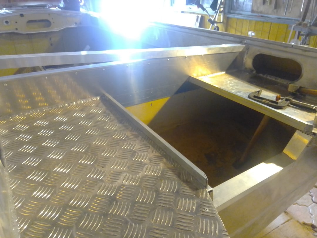

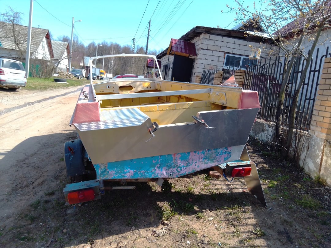

кринолины так и будут консольно или какой то упор под ними ещё приваришь?

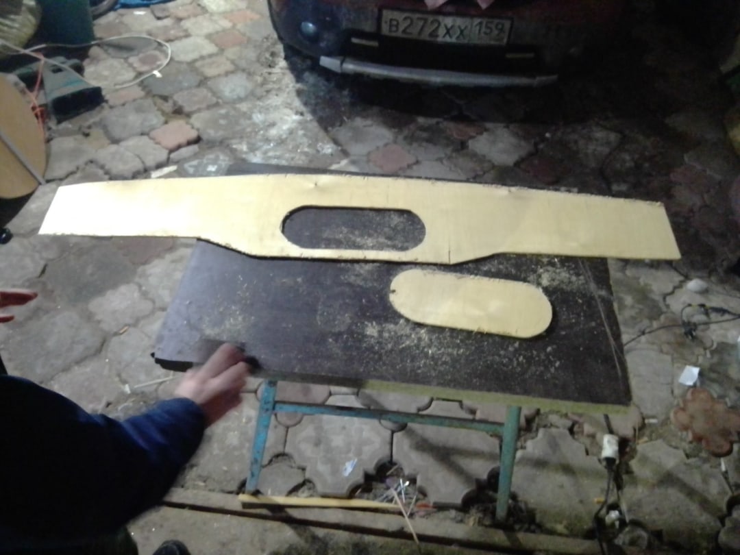

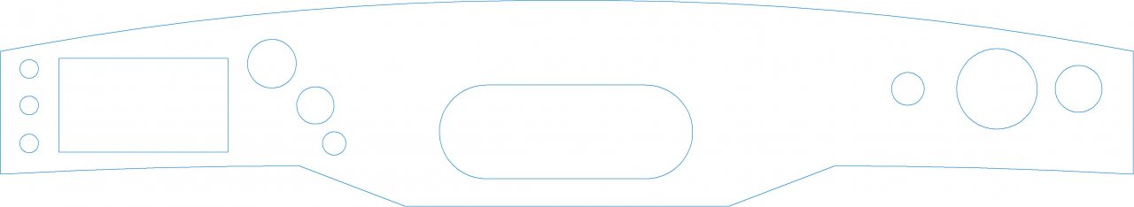

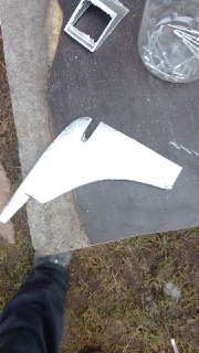

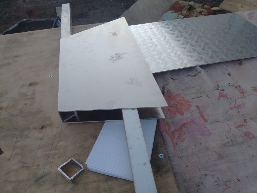

а вот панель если кому надо вышлю в формате компаса

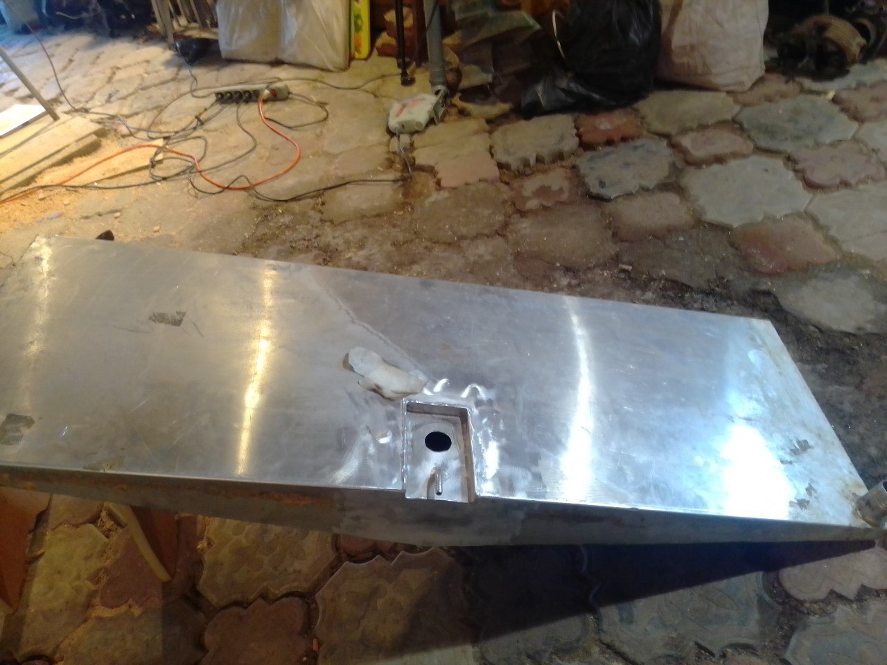

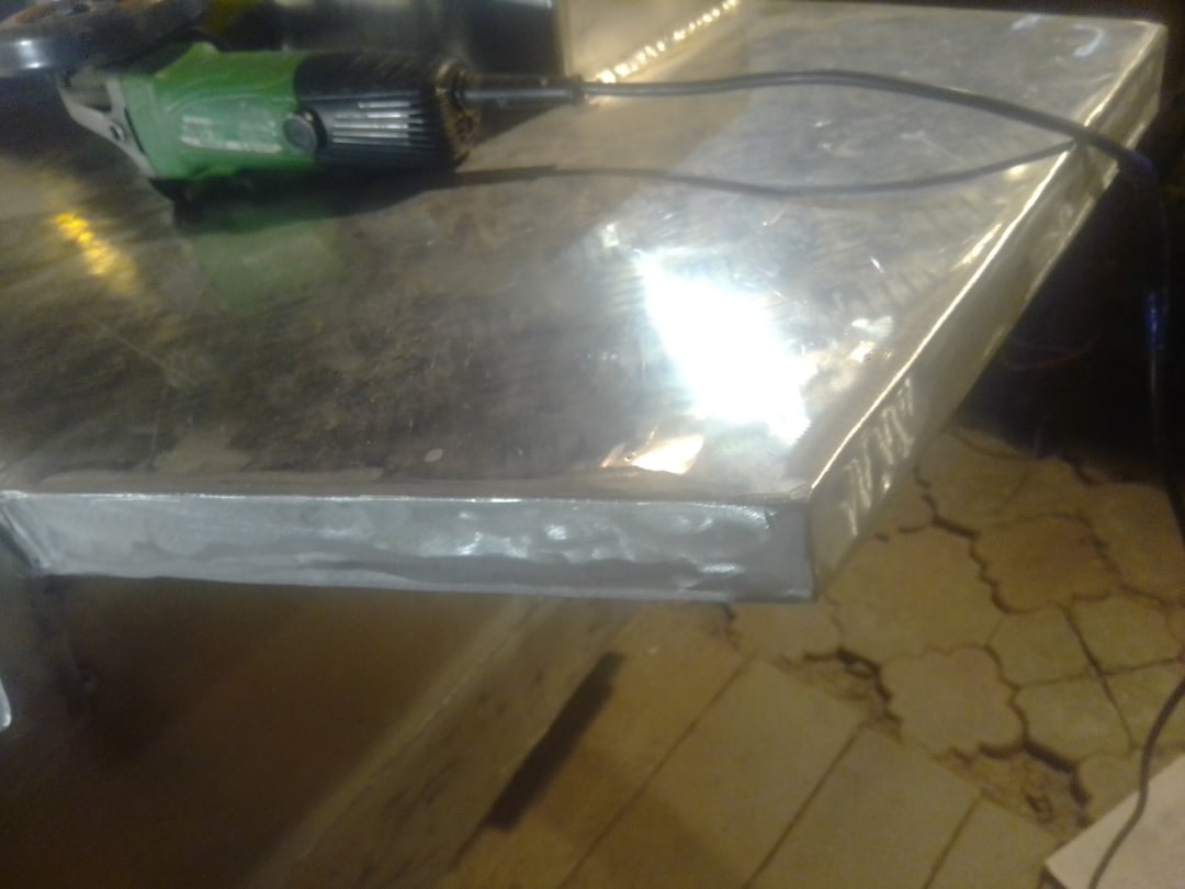

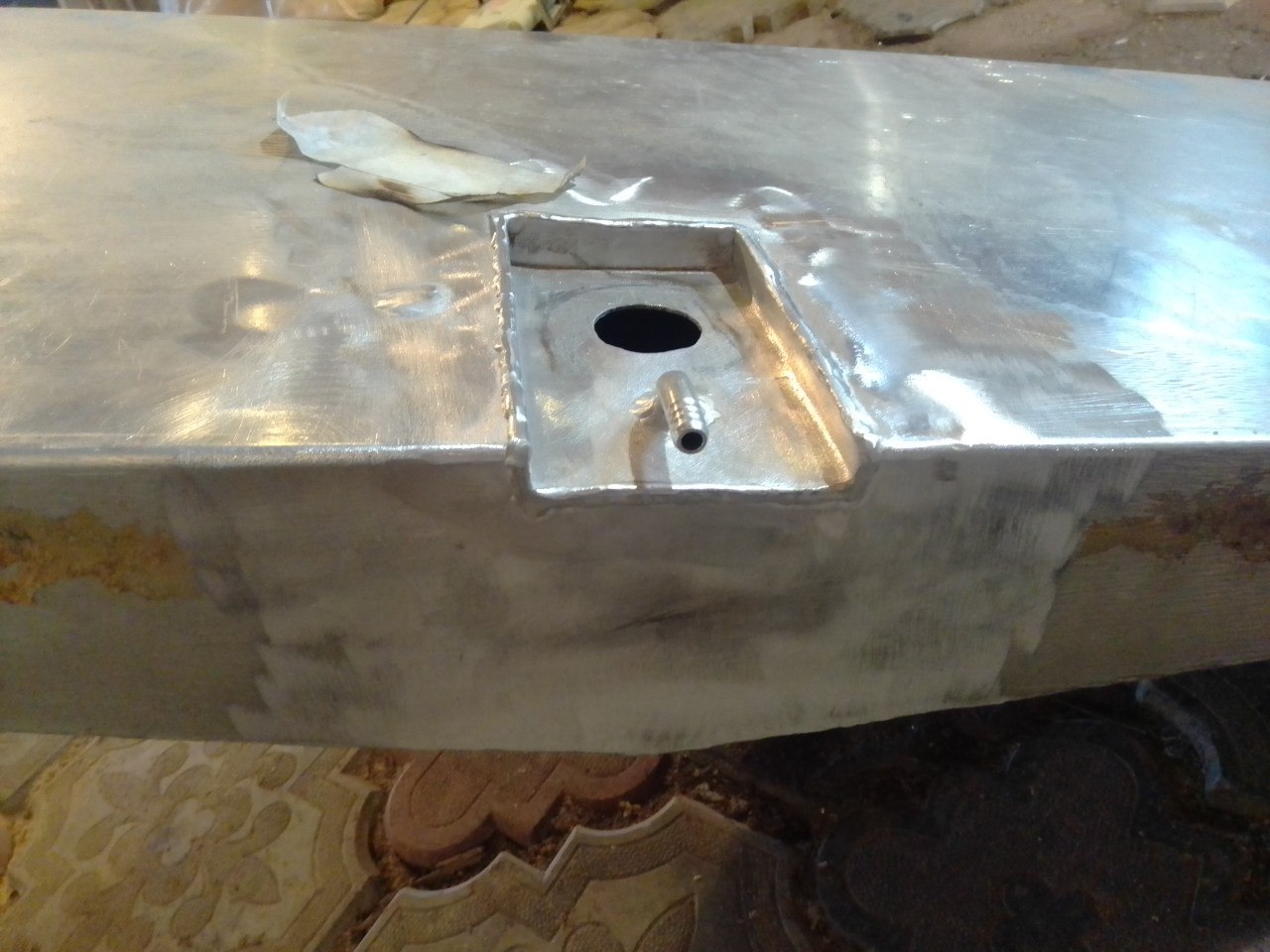

Бак от (все БАКи.ру) не подошёл.. пришлось переделать утопить место где датчик топлива и пипка к шлангу.

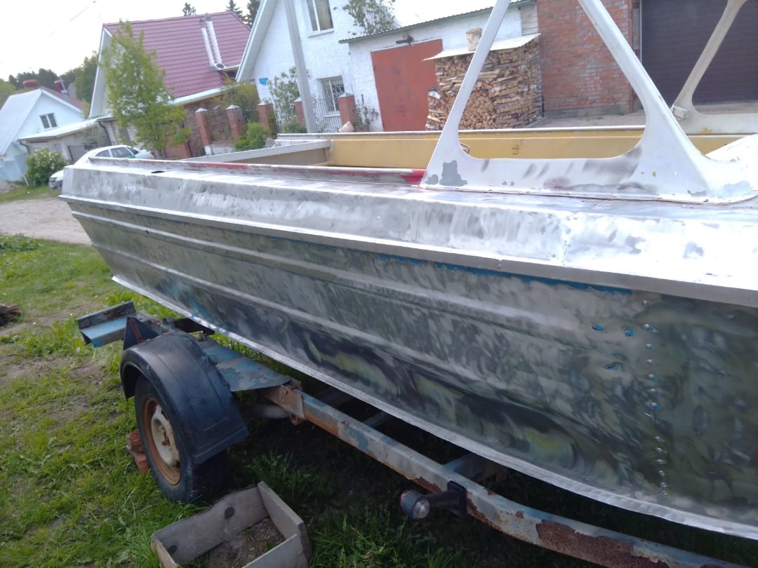

готовим на покраску

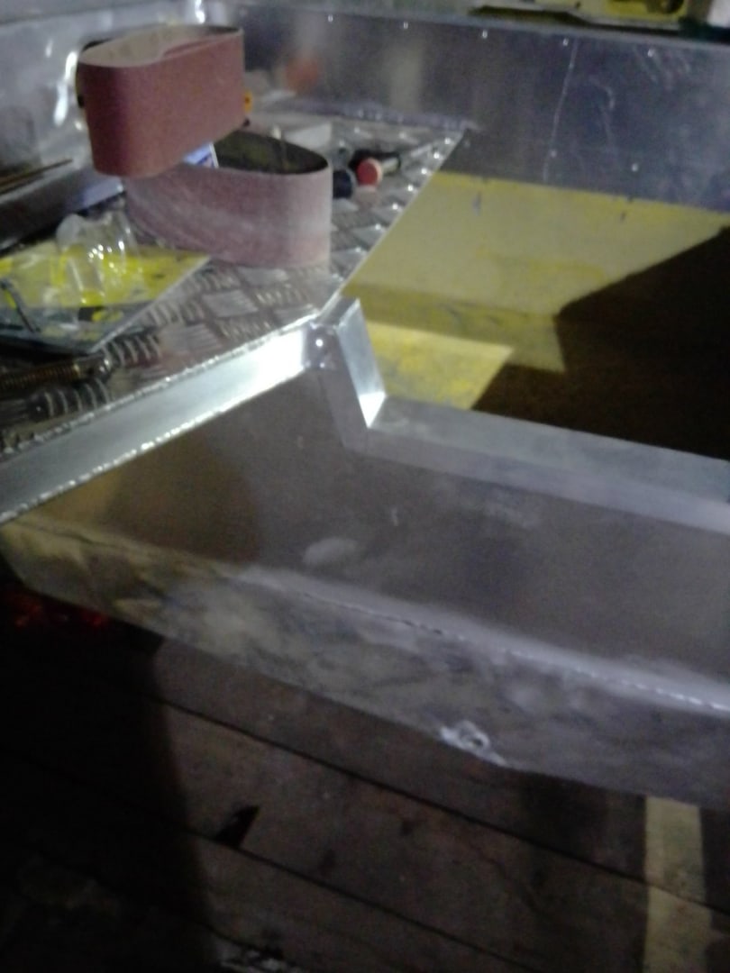

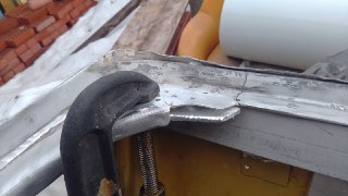

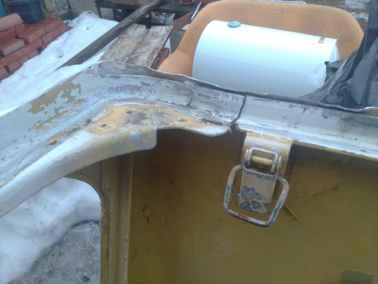

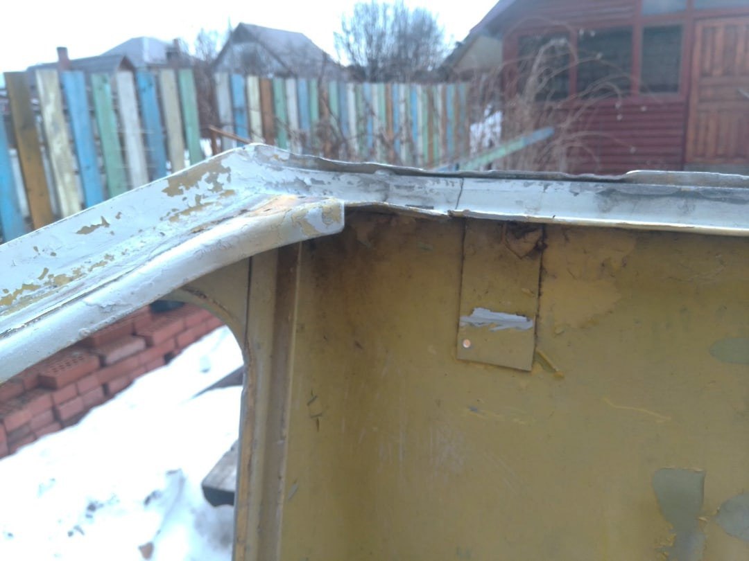

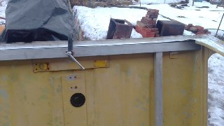

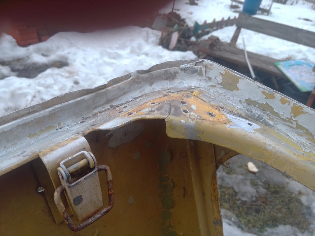

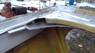

кто как лечил эти места
27 974
2 674
Герметик, полоса по верху и клёпки.

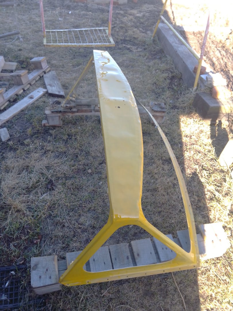

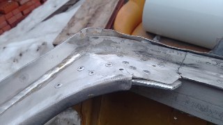

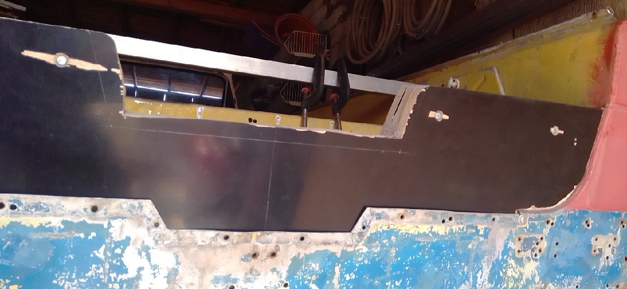

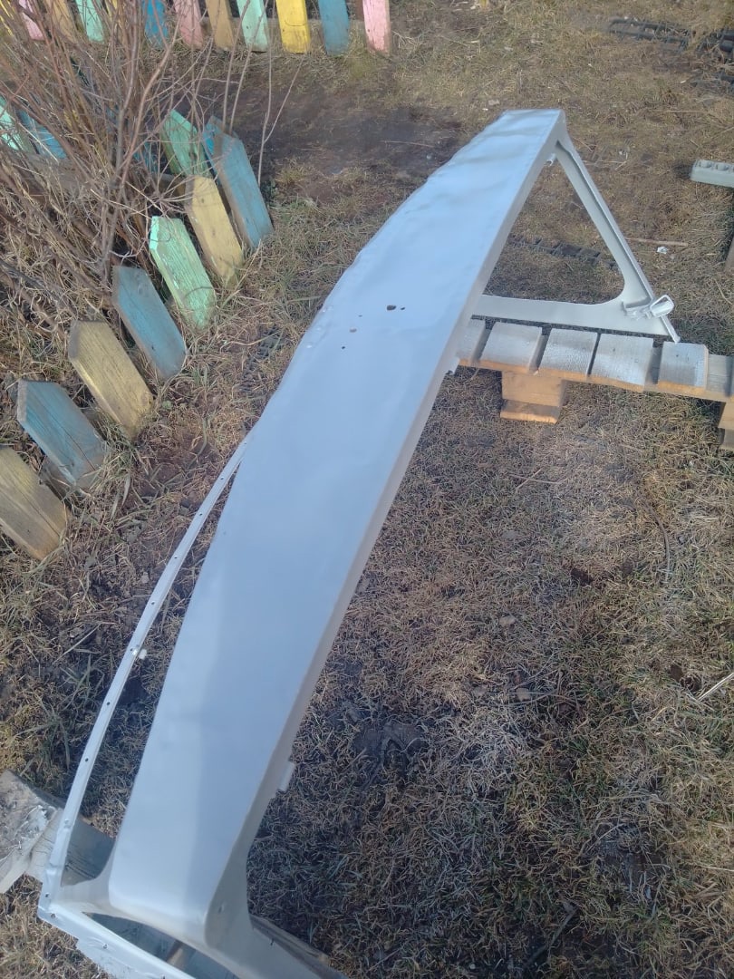

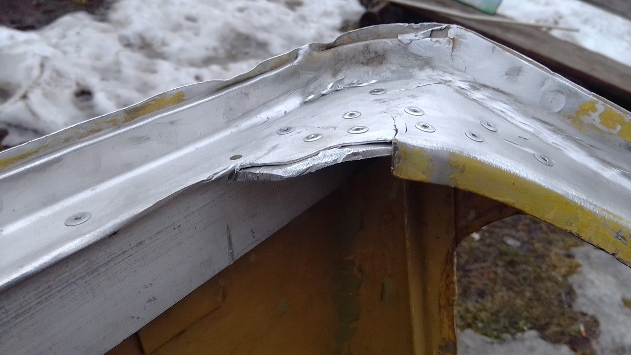

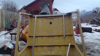

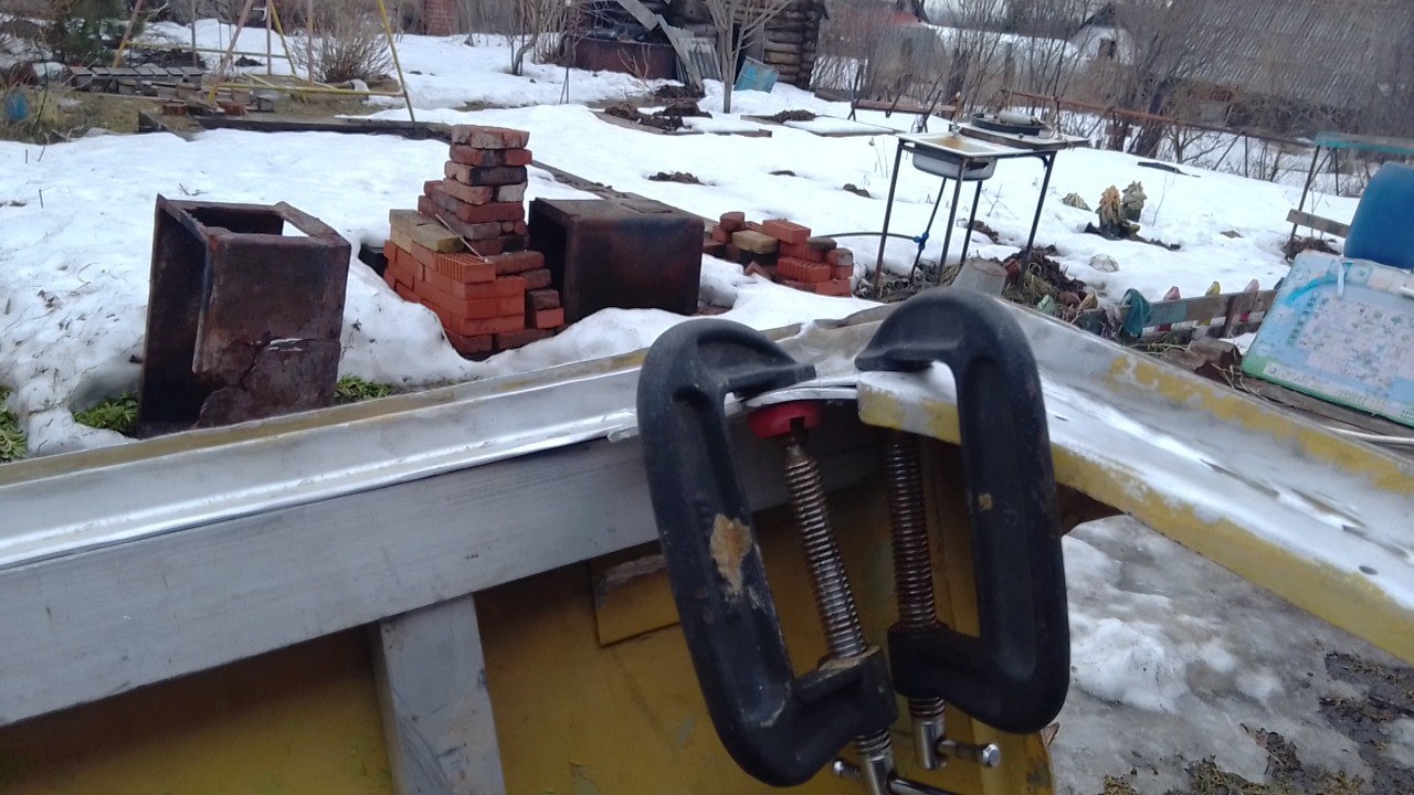

начало починки сдвижной рубки
porter45
21.03.2016
177
273
Сарепта
Evinrude e-tec 60 вихрь-40

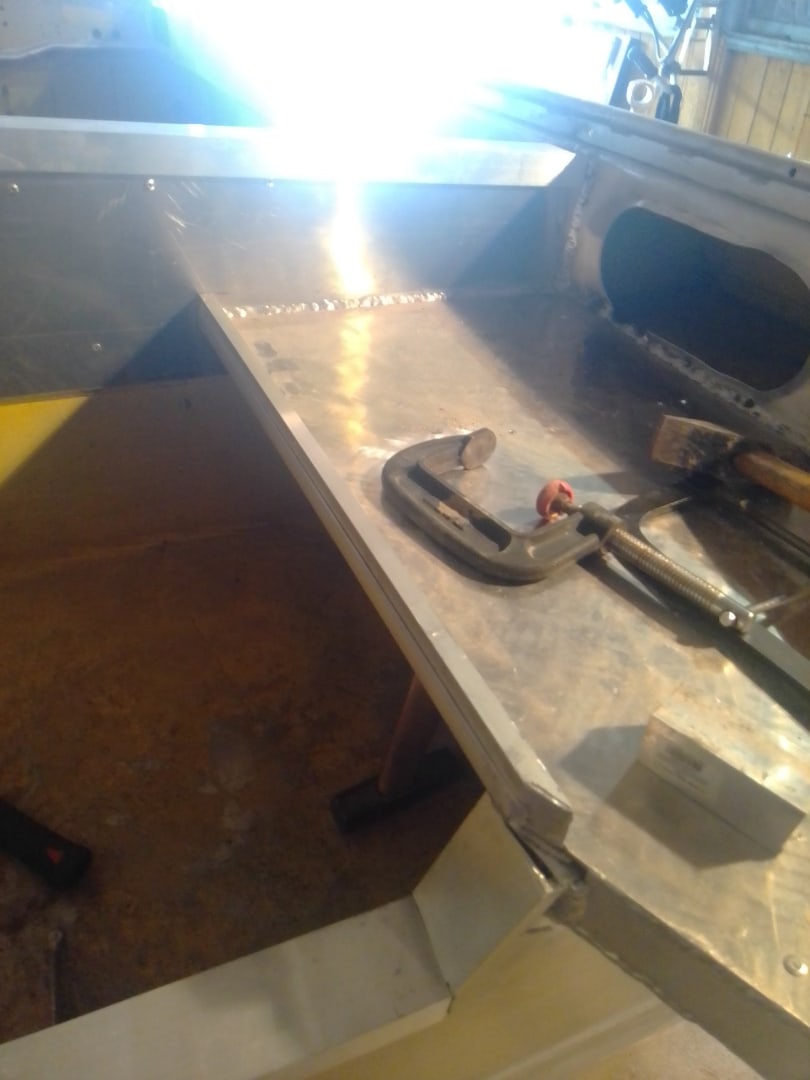

вышло как то так ......завтра варим

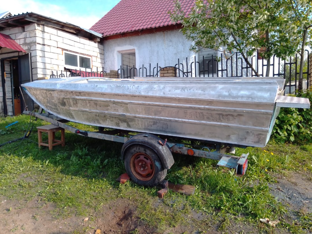

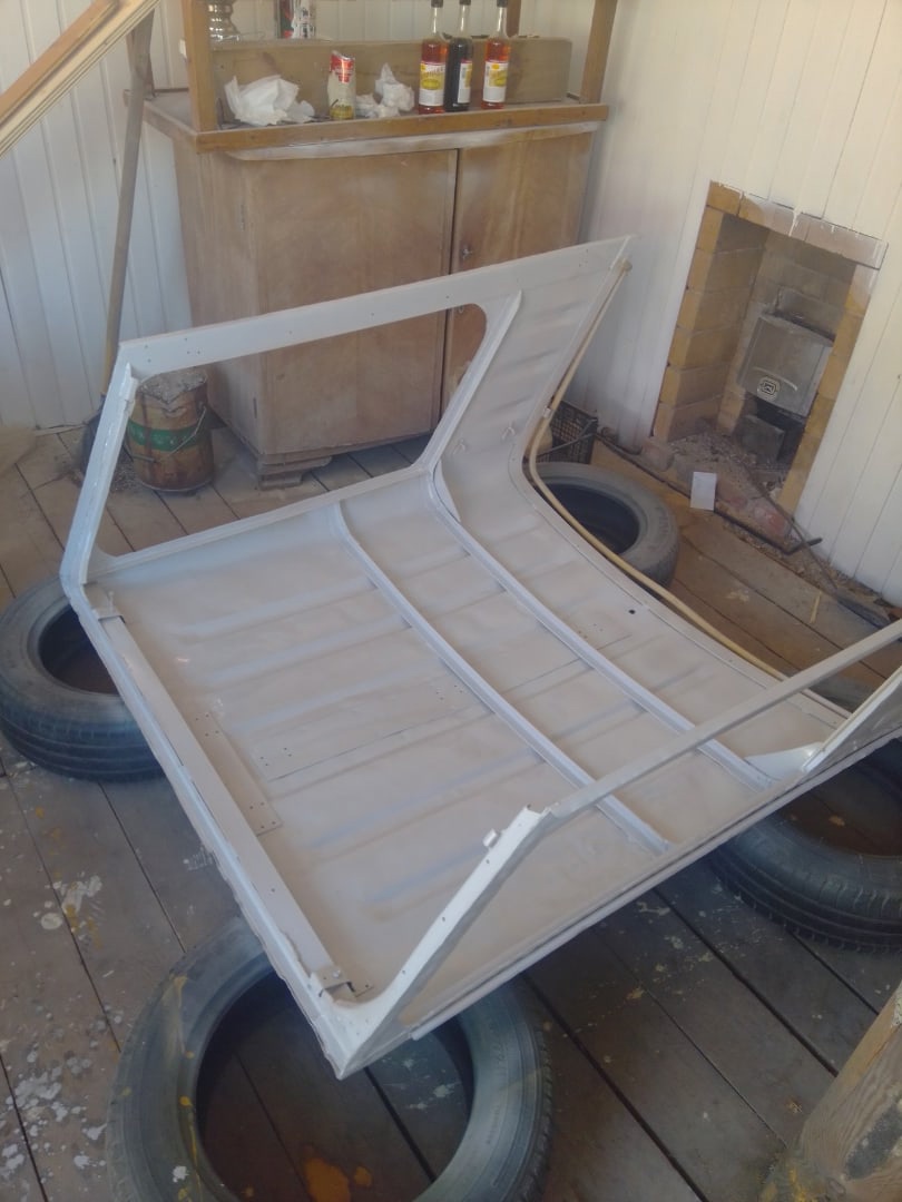

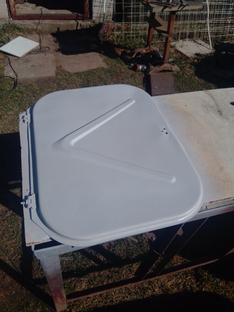

все обварили почистили и покрасил, седня только кислотным
porter45
21.03.2016
177
273
Сарепта

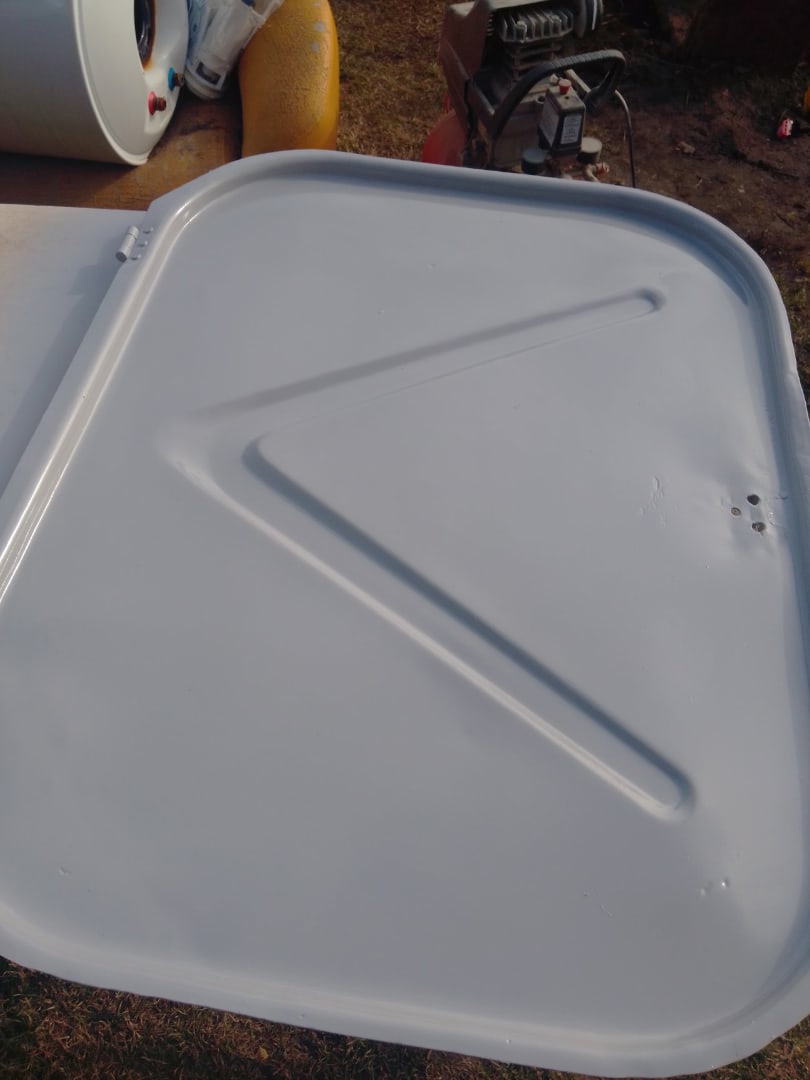

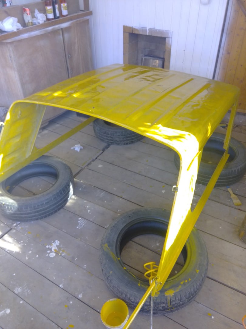

грунт наполняющей
porter45
21.03.2016
177
273
Сарепта

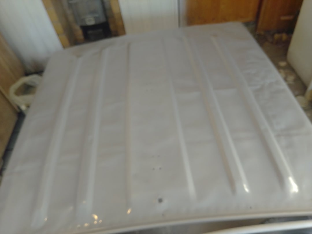

цвет не белый чуть серый, буду перекрашивать
9 757
6 552
ПетровиЧъ
05.09.2020
1 208
877
Рига
Сарепта 691
Mercury 50 ELPT 4S "Big foot"
А в банке (без :?слоя грунта) - тоже чуть серый или всё же белый ?
Попробуй мазануть и высушить на чистой поверхности, без грунта.
16 679
1 369
Да ладно, что ж он цвет грунта не перекрыл?
Нонешние краски в два слоя даже чёрный на белый перекрывают и наоборот, без оттенка.
ПетровиЧъ
05.09.2020
1 208
877
Рига
Сарепта 691
Приветствую Андрей :snimau shlyapu:
Меня предупредили когда краску бодяжили на лакокрасочном насчёт второго топового слоя, если вдруг появится оттенок при покраске "на мокрую" с не досушеным грунтом!
16 679
1 369
А чтоб не думалось, лучше сразу планировать минимум 2, а лучше 3 слоя, для себя же все таки...... И не спецы мы ни разу....
Там непрокрас, там блеканудо не заметил, там тупо сам же блестючку запылил. Если на промежутки между слоями время не жмотить, то и в 10 слоев ни одна капля в подтек не сорвётся.
Ну я бы перебдел и тупо навалили бы 3 слоя.
Хозяин - барин , у тебя сейчас ПРАКТИЧНЫЙ цвет , белая ночь , на чисто белом даже небольшая грязь сразу срачем смотрится .
